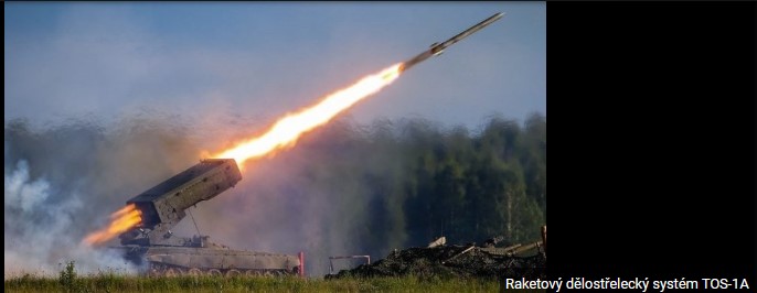

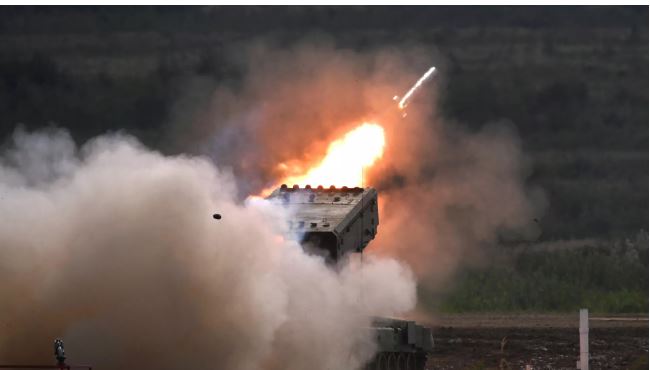

Časopis Military Watch : TOS-3 "Dragon" je připraven nahradit těžký plamenometný systém "Solntsepek"
Prototyp TOS-3 je připraven: po úspěších na bojišti TOS-1A Rusko vyvíjí nástupce impozantního termobarického dělostřeleckého systému TOS-1A
Ruský obranný konglomerát Rostec vyvíjí nástupce termobarického raketového dělostřeleckého systému TOS-1A ráže 220 milimetrů, a to v návaznosti na značnou pozornost, kterou si tento prostředek získal bojovým výkonem na ukrajinském bojišti. Průmyslový ředitel zbraňových systémů Rostec Bekhan Ozdoev 8. dubna potvrdil, že první prototyp systému již byl postaven, přičemž továrna Omsktransmash již podala žádost o registraci ochranné známky TOS-3 "Dragon" - označení nového systému. Ozdoev prozradil ohledně pokračujícího vývoje systému: "Například každý zná těžké plamenometné systémy TOS-1 Solncepjok a TOS-2 Tosochka. Jedná se o silné zbraně, které se osvědčily ve speciální vojenské operační zóně. Nyní pracujeme na vytvoření nového těžkého plamenometného systému TOS-3. Nadějné vozidlo na pásové základně bude vybaveno novým odpalovacím zařízením. Tím se zvýší dostřel a použije se nová munice."
Schopnosti TOS-1A se v průběhu času výrazně zlepšily, když generální ředitel Institutu pro výzkum signálů Vladimir Pimenov krátce před prohlášením ředitele Ozdojeva prozradil, že nový navigační systém "zlepšil provozní přesnost na několik metrů". "Jednotky CBR (jaderné, biologické a chemické ochrany) se ptaly, zda máme výzkumná řešení pro větší flexibilitu operací Solncepjok na palebných pozicích. Nabídli jsme náš poziční systém, který umožňuje zkrátit dobu boje na palebném postavení, aniž by bojové vozidlo opustila posádka a velitel," upřesnil. Termobarická munice TOS-1A funguje tak, že rozptýlí plynný oblak chemikálií do vzduchu, který je poté odpálen vakuovou výbušninou, čímž se uvolní vysokotlaká rázová vlna, která vysává vzduch z uzavřených prostor obrovskou silou. To je optimální pro neutralizaci nepřátelských pozemních sil v opevněných pozicích a může zničit budovy, jeskyně, zákopy a další opevnění a zároveň protrhnout plíce všem přítomným v okolí. Tento systém si na ukrajinském bojišti získal větší pozornost než pravděpodobně jakýkoli jiný prostředek ruských pozemních sil a byl doplněn rostoucím používáním termobarických klouzavých bomb s vysokým užitečným zatížením, jako je ODAB-500 shazované ruskými stíhačkami k vyčištění ukrajinských a spojeneckých sil od opevněných pozic.
https://militarywatchmagazine.com/artic ... hermobaric

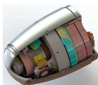

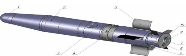

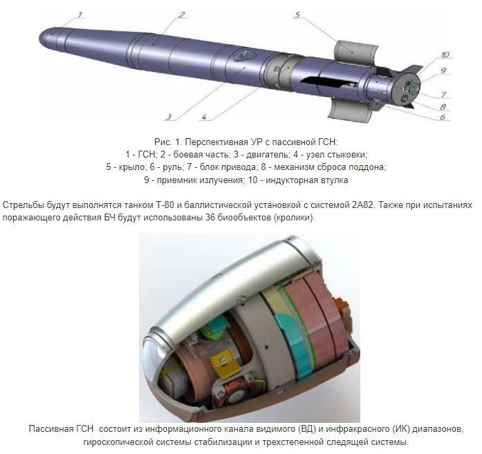

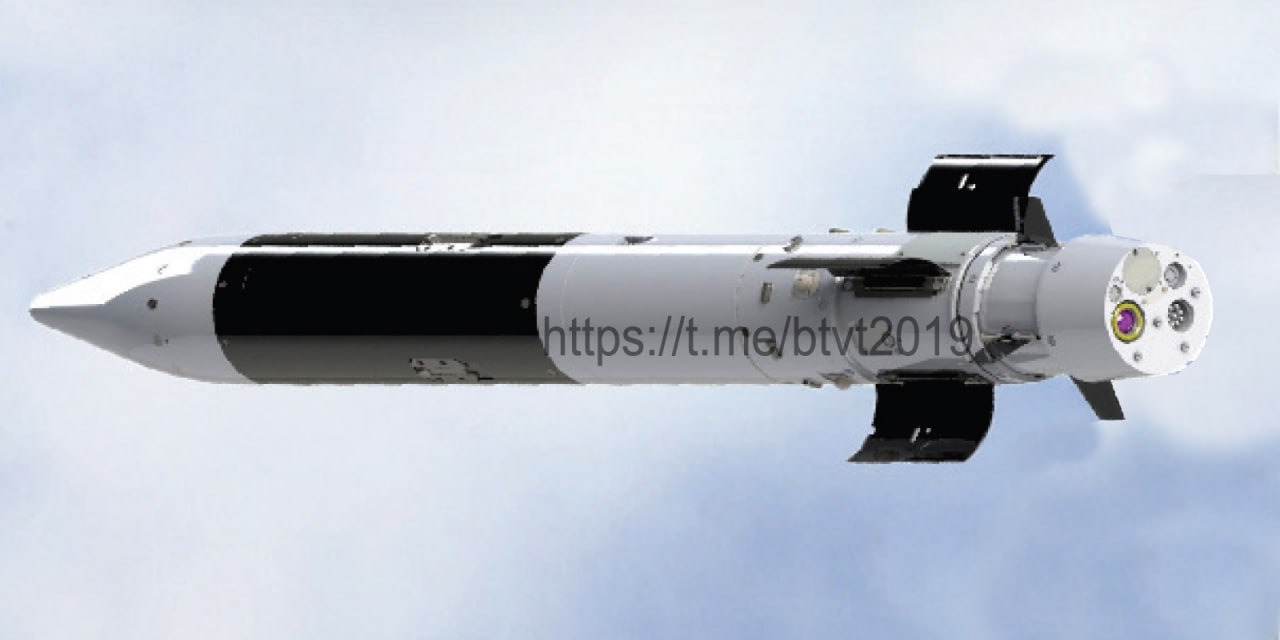

Nová ruská riadená strela pre tankové kanóny označená 3UBK25 Sokol-V (3УБК25 Сокол-В; UBK je ale označenie pre "výstrel", teda celú zostavu aj s nábojkou)
https://andrei-bt.livejournal.com/2244440.html
Sokol-V (3UBK25) - prvá fotografia novej ruskej riadenej výzbroje pre ruské tanky
Sokol-V (3UBK25) - prvá fotografia novej riadenej výzbroje pre tanky Ruskej federácie. Zatiaľ je však na skúškach a v Armate BC, ktorá sa „na vojne neobjavila“.
Zvláštnosťou je plne autonómny systém riadenia, ktorý realizuje princíp „výstrel - zabudni“, zabezpečujúci porážku pozorovaných aj nepozorovaných cieľov, a to aj z uzavretých palebných postavení.
Uplatňuje sa inerciálne navádzanie s využitím modernej prvkovej základne, realizuje sa duplicitný režim riadenia (laserom ako predtým), používa sa multifunkčná bojová hlavica, ktorá zabezpečuje porážku rôznych typov cieľov.
https://t.me/btvt2019/5884 Sep 3, 2023 at 23:14
Zamyslime sa nad strelami na tanky.
„Kbtočmaš im. A.E. Nudelman„ vyvinul v 80. rokoch riadenú strelu pre perspektívny tank Molot a T-95 (“Sprinter“ 152 mm). Téma, skrátená na 125 mm, tlela celé desaťročia a v správach sa mihla pod označením 3UBK25 „Sokol-V“.
https://t.me/btvt2019/5887 Sep 3, 2023 at 23:14
V roku 2019 sa uskutočnili štátne skúšky tohto výrobku, bolo odpálených 25 bojových rakiet 3UBK25 s ICBM a GSN, ako aj 46 praktických rakiet s GSN (bez ICBM) a 46 rakiet s palubným inerciálnym navigačným systémom BINS bez ICBM a GSN. Používali sa tanky T-90 a T-80.

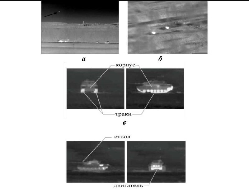

Samotná raketa je veľmi komplikované zariadenie - je vybavená pasívnou optoelektronickou navádzacou hlavicou, palubným inerciálnym navigačným systémom integrovaným so satelitným navigačným zariadením a riadiacim kanálom s laserovým lúčom. Inými slovami, drahá vec, ale z hľadiska usporiadania - pokračovanie myšlienok „Kobry“.
Mohla by strieľať na 6 a oveľa viac kilometrov. Boli použité tieto nápady:
- princíp „výstrel-zapomenutie“ (s navádzaním na konečnú časť trajektórie);
- zasahovanie pozemných cieľov na slabo chránenej hornej pologuli;
- zasahovanie cieľov mimo priamej viditeľnosti;
- metóda pasívneho určovania súradníc cieľa v niekoľkých spektrálnych rozsahoch;
- dostupnosť inerciálnej časti trajektórie s korekciou meraní pomocou signálov satelitnej navigácie.
Vo všeobecnosti som o tom už viackrát písal (https://andrei-bt.livejournal.com/1513247.html, https://btvtinfo.blogspot.com/2020/06/blog-post_1.html, https://btvtinfo.blogspot.com/2019/11/r ... -next.html).
Teoreticky teda možno túto tému priniesť a využiť v bojových podmienkach.
V súčasnosti však neexistujú žiadne náznaky použitia tejto novinky a na základe tohto videa - https://t.me/btvt2019/5835. Niekto povie, že video je zrýchlené, dalo by sa tomu veriť, keby tam nebol zvuk, ale je to normálne. Takže zatiaľ môžem predpokladať, že najdlhší projekt vývoja tankovej riadenej strely 3UBK25 je bližšie k #histórii zabudnutých projektov.

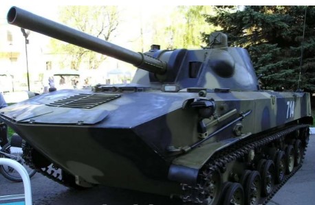

152mm 2S43 Malva v oblasti bojovej činnosti
zaujímavý nabíjaci mechanizmus - a nedomyslené umiestnenie granátov a nábojok
zmiri
Příspěvky: 8271
Re: Dělostřelectvo, minomety a raketomety - RF
Příspěvek od zmiri » 09 čer 2024, 13:10
Hm, to mě docela zklamali. Ten systém nabíjení je snad ještě horší než u ceasara. A že ještě mají oproti logice a ergonomii prohozený uložení střel a nábojek... :blbec:
gandalf
Příspěvky: 3816
Příspěvek od gandalf » 09 čer 2024, 14:15
Taky mně zaujalo to obíhání z prava do leva a opačně. O zranitelnosti kazet na bocích se střelivem ani nemluvím. Ten konstruktér nemá ani šajn o dronech. To by už snad bylo už lepší tahat muničák za sebou ....
Příspěvky: 12413
Příspěvek od kenavf » 09 čer 2024, 15:18
Človek si len musí povedať že konštruktéri nie sú takí blbí a že k tomu kríženiu ciest "nosičov" museli mať nejaký dôvod.
Alebo to muničáci opačne naládovali do tých schrániek. :wink:
