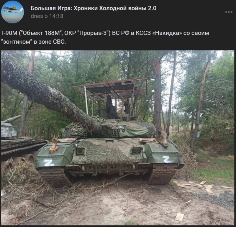

Т-90М ("Объект 188М", ОКР "Прорыв-3") ВС РФ в КССЗ «Накидка» со своим ‘’зонтиком’’ в зоне СВО.
T-90M ("Objekt 188M", OKR "Proryv-3") Ozbrojených síl RF v KSSZ "Nakidka" so svojím "dáždnikom" v zóne SVO na UA. Zdroj https://vk.com/wall-104764077_356418 + https://t.me/rosich_rus/17444 z 08.08.2022

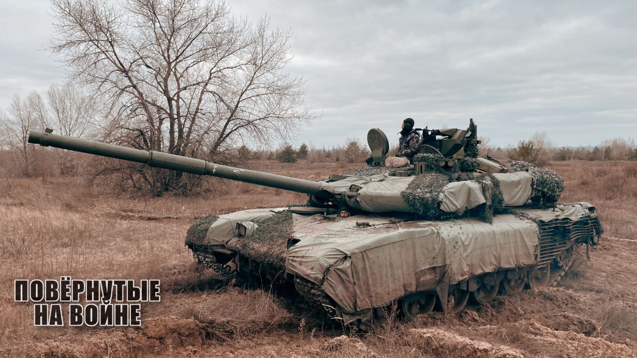

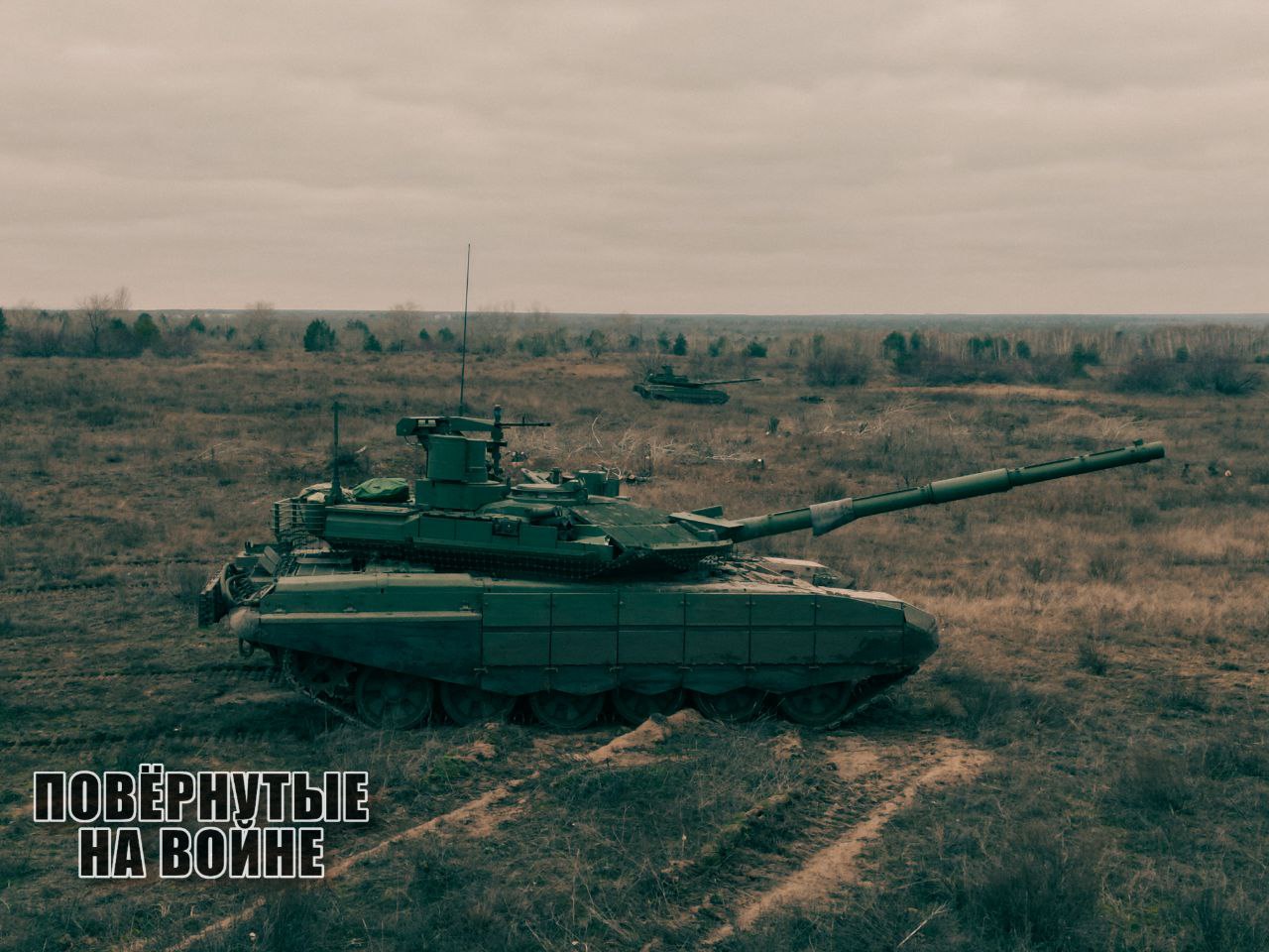

T-90M "Proryv"

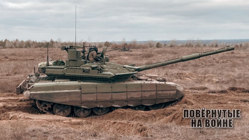

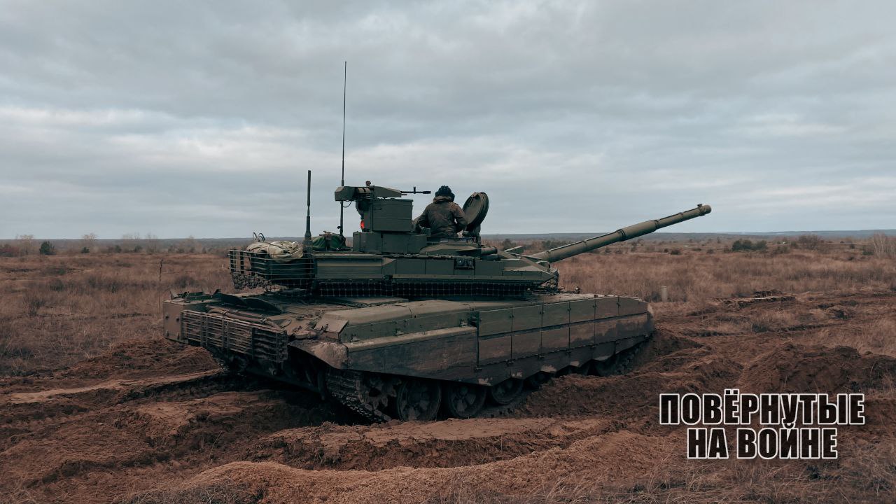

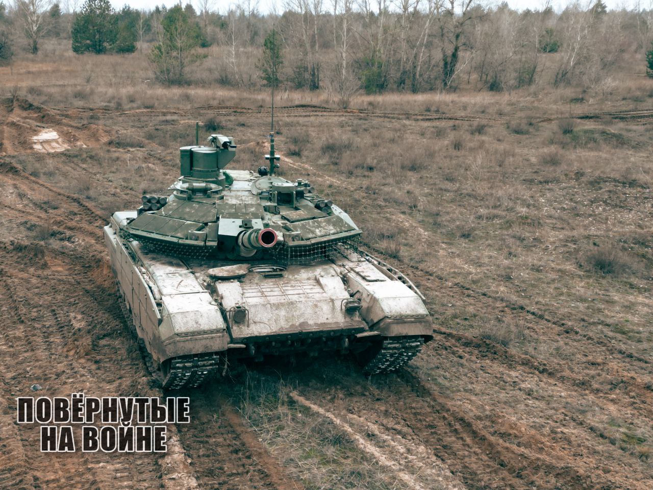

T-90M "Proryv" pokračování
zdroj + video https://t.me/voenacher/36207
jiné video https://vk.com/wall-123538639_3300458

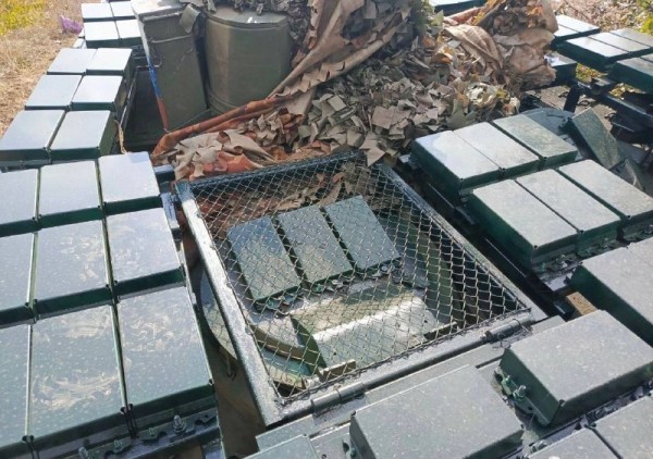

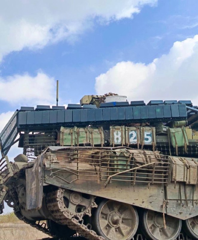

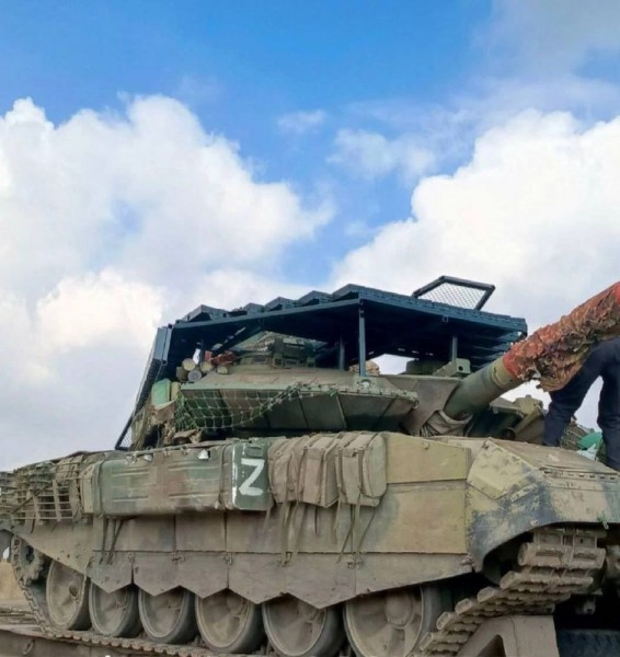

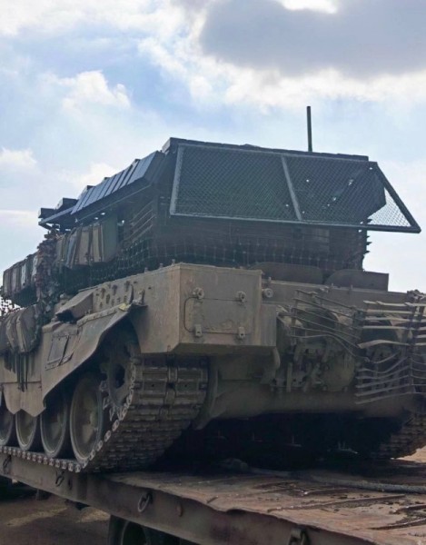

Re: Tank T-90

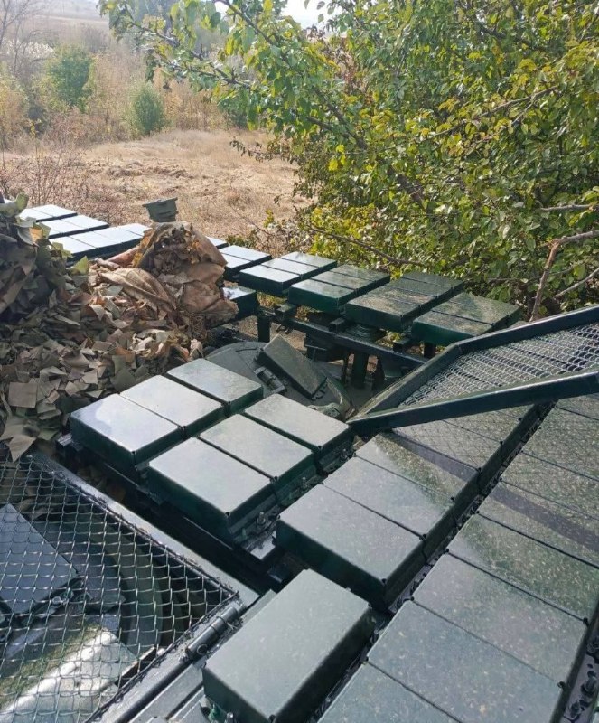

IgorT píše: ↑01 pro 2023, 12:33Dodatočné pancierovanie tanku T-90M ruských ozbrojených síl s jednotkami dynamickej ochrany namontovanými na protinárazových mriežkach na Ukrajine
Jednotlivé fotky sú v odkaze: https://t.me/vorposte/50341

Re: Tank T-90
S niečim podobným očakávam že predstavia aj Armatu. Dlhodobo sa nevenovali hrozbe útokov zhora
