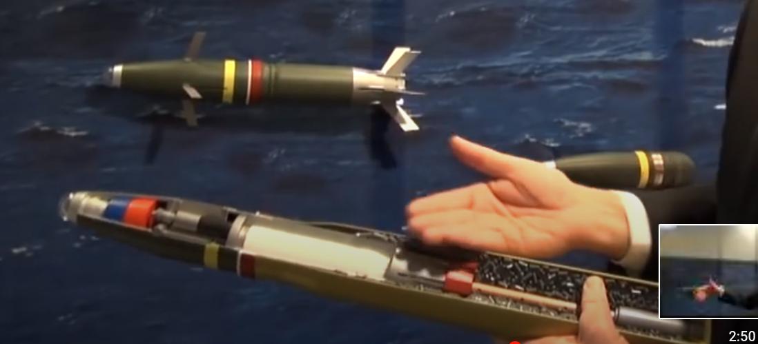

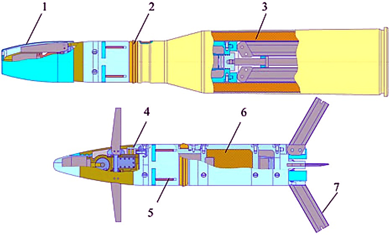

K tomu, že ORKA je primárně určená proti pozemním/námořním cílům.. Nikdo nepopírá, že se to dá použít i proti vzdušným cílům - pravděpodobně. Otázkou jen je v jakém režimu/ech a jaké to má limity, zda jen s časovačem defakto v neřízeném režimu (jeli to vůbec možné vzhledem k podstatně odlišné aerodynamice oproti klasickým neřízeným granátům s časovačem - což je silně neekonomické řešení z podstaty) nebo i v naváděném režimu přes tu elektrooptickou hlavu s TV/IR kanálem, jenže o tom se výrobce nikde na internetu veřejně nezmiňuje, i když to je nejpravděpodobnější způsob, jak tu elektrooptiku využít v navádění na vzdušné cíle (i ty vysokorychlostní) - rozhodně více pravděpodobný než navádění na odražený laserový paprsek od vzdušného cíle (vyjma pomalu letících cílů, kde to poloaktivní laserové navádění může fungovat docela dobře), problém na vzdušné cíle ale zas je, že to má nanejvýš jeden rádiový bezkontaktní zapalovač směřující jen dopředu, tedy právě z tohoto důvodu je i možné, že to ani takovouto schopnost navedení na vzdušné cíle přes tu elektrooptiku nemá, protože to zásadně limituje absence pokročilého bezkontaktního zapalovače na vzdušné cíle.. Další věc je, kdyby to takovou schopnost navedení na vzdušné cíle mělo, výrobce by to dost pravděpodobně vyzdvihoval veřejně a to zatím nedělá.
Společnost BAE Systems 13. dubna 2015 představila návrh nové naváděné střely, kterou lze vystřelit z jejího 57mm námořního systému Mk 110.
Společnost věří, že se jí podaří vyvinout novou munici - nazvanou Ordnance for Rapid Kill of Attack Craft Mk295 Mod 1.
Idea s ORKA bylo začlenit přesné navádění do projektilu o průměru 57mm, aby jej bylo možné použít k obraně lodí námořnictva před hrozbou roje malých lodí, kterou typicky představují země jako Írán, uvedl Chris King, ředitel rozvoje obchodu pro pozemní a zbrojní oblast BAE.
"Tato munice nám umožní zasáhnout cíl jedinou ranou, takže nebudete střílet 15, 20 nebo 30 nábojů na jeden cíl," řekl. Námořnictvu by také umožnila lépe útočit na pohybující se hladinové lodě, malé čluny a rychle připlouvající plavidla.

:sipka: Tady povídá oficiální zástupce BAE Systems o ORKA Mk295 Mod 1, nic o jakýchkoliv protivzdušných schopnostech neuvádí, mluví jen o dynamicky se pochybujících námořních cílech. Je tam video simulace bojového použití opět proti útoku roje malých člunů, kdy to vypadá, že je nutné ozařovat cíl laserem až do zásahu a žádnou autonomii v navádění (využívající elektrooptiku) ani na námořní cíle to v té simulaci nevykazuje, až po zásahu cíle je vystřelen další řízený projektil ORKA. Protivzdušné schopnosti zmiňuje předtím, když se věnuje popisu neřízeného granátu s časovačem.

Klíčový je zde problém způsobu přibližování na vzdušný cíl samotného řízeného granátu, kdy si nemůže nadbíhat cíl, prostě letí slepě na místo odrazu laseru a vše to bude možná fungovat tak maximálně na pomalé letící vzdušné cíle, kdyby to bylo jinak a mělo to nějaké výhody, krom samých nevýhod, tak existuje spousta PVO systémů s poloaktivním laserovým naváděním PLŘS, nic takového neexistuje protože účinnost takového způsobu navádění by byla rovná nule.
Granát ORKA bude vystřelen do vypočítaného bodu střetu s cílem, ne na cíl samotný. Útočící střela, člun i s nějakým obranným manévrem bude pořád směřovat na loď. Během letu se musí zorné pole optiky dostat do záběru a dosahu odraženého laseru od cíle až do zachycení a pak převzetí EO/IIR kanálem pro samonavedení. Ovšem, čím větší vzdálenost a manévrování cíle, tím větší riziko, že se cíl dostane mimo zorné pole zachycení senzorové hlavice granátu. To pak záleží i na detekci dosahu hlavice.
Jak víš, že to má jen jeden rádiový zapalovač, resp. jeho skenovací vzor? Programovou sekci zapalovače má podle všeho převzatou z bofors 57mm 3P granátů. Hledej a najdeš, že mezi cíle 3P granátu patří i protilodní střely a skenování r. zapalovače je směrováno do stran podle kreseb.
A poslední věc. Ta ORKA co vidíme je jen maketa z roku 2015 a proti ostré munici se může lišit (třeba i záměrně).

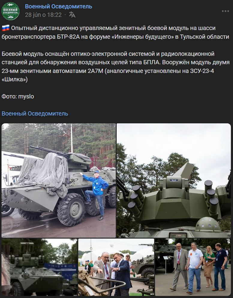

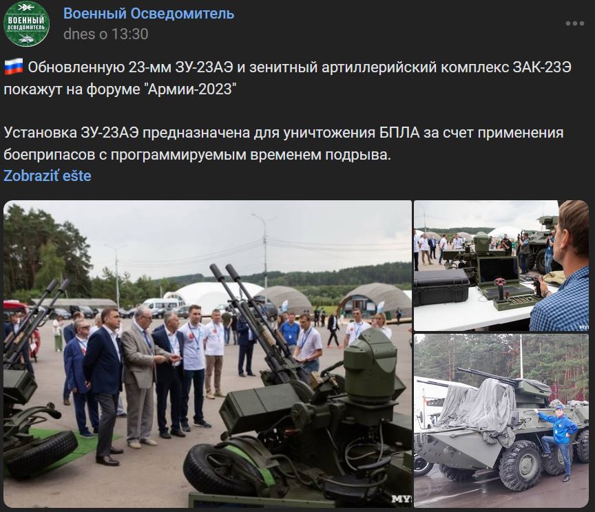

Modernizovaný 23 mm ZU-23AE (ЗУ-23АЭ) a protilietadlový komplex ZAK-23E (ЗАК-23Э) predstavia na fóre "Armija-2023" (Армия-2023)
ZU-23AE (ЗУ-23АЭ) je určený na ničenie BPLA pomocou munície s programovateľným časom detonácie. Nový protilietadlový komplex ZAK-23AE (ЗАК-23Э) na podvozku obrneného transportéra BTR-82A (БТР-82А) je vyzbrojený modulom s dvoma 23 mm protilietadlovými kanónmi 2A7M. Modul je vybavený aj optoelektronickým systémom a radarovou stanicou na zisťovanie vzdušných cieľov typu BPLA.
Zdroj https://vk.com/wall-123538639_3769366 z 12.08.2023
s odkazom na:
Experimentálny diaľkovo ovládaný protilietadlový bojový modul na podvozku obrneného transportéra BTR-82A (БТР-82А) na fóre "Inžinieri budúcnosti" (Инженеры будущего) v Tulskej oblasti. Bojový modul je vybavený opto-elektronickým systémom a radarovou stanicou na zisťovanie vzdušných cieľov, napríklad bezpilotných lietadiel (BPLA). Modul je vyzbrojený dvoma 23 mm protilietadlovými kanónmi 2A7M (podobnými tým, ktoré sú nainštalované na ZSU-23-4 Šilka / ЗСУ-23-4 Шилка).
Zdroj https://vk.com/wall-123538639_3703857 z 28.06.2023

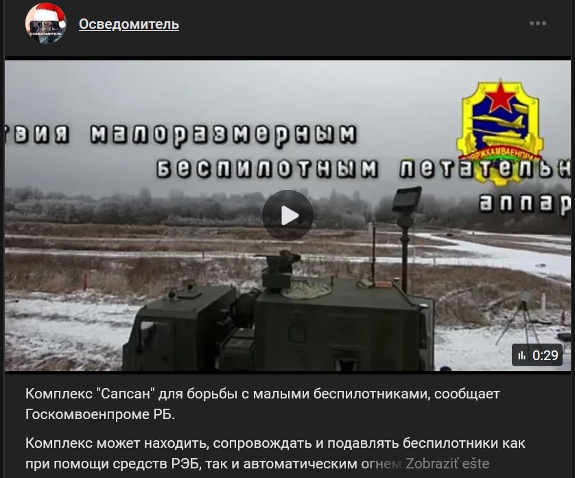

Komplex Sapsan (Сапсан) je určený na boj proti malým bezpilotným lietadlám, uvádza Štátny výbor pre obranný priemysel Bieloruskej republiky. Komplex dokáže nájsť, sledovať a zneškodňovať bezpilotniky pomocou prostriedkov REB aj automatickou paľbou. Komplex dokáže detekovať malé drony na vzdialenosť najmenej 3000 metrov pomocou radaru a najmenej 1800 metrov pomocou opticko-elektronického prieskumu.
Video https://vk.com/video-123538639_456313676 dĺžka 29 sek.
Zdroj https://vk.com/wall-123538639_4426612 z 23.12.2024
Viac https://tass.ru/mezhdunarodnaya-panorama/22750775 z 23.12.2024
Podvozok MZKT (МЗКТ-500-200-010)
Streľba cca 400m

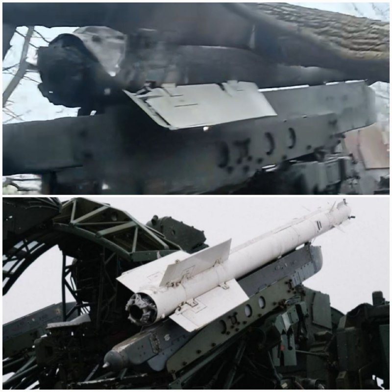

Zničené bojové vozidlo 9A33BM3 komplexu 9K33M3 Osa-AKM, modernizované v rámci projektu HORNET, ktorého prostriedkom ničenia sú rakety vzduch-vzduch krátkeho dosahu R-73 integrované do systému protivzdušnej obrany prostredníctvom obráteného leteckého pylónu APU-73.
Pravdepodobne oblasť Sumy.
infomil_live15850.mp4
(4.68 MiB) Staženo 7909 x
Srbská armáda vyvinula pred rokmi podobný improvizovaný systém PVO, s využitím rakiet R-73 aj starších R-60. Neskôr dostali všetky rakety štartovacie motory, pretože pri štarte zo zeme letecké protilietadlové rakety výrazne strácajú rýchlosť aj dosah.

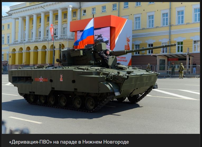

Деривация-ПВО на параде в Нижнем Новгороде
Derivacija-PVO na prehliadke v Nižnom Novgorode
Zdroj https://vk.com/wall-123538639_4568418 z 09.05.2025
