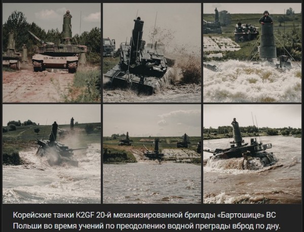

Kórejské tanky K2GF z 20. mechanizovanej brigády „Bartoszyce“ poľských ozbrojených síl počas cvičenia na vodnom brode.
Zdroj https://vk.com/wall-123538639_4586531 z 29.05.2025
