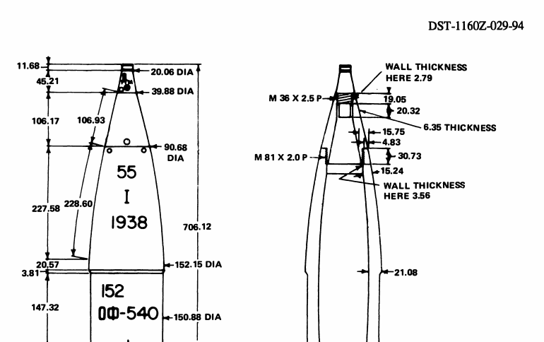

Do projektilu sa skrutkuje zapalovač ktorý má "zapáliť" obsah projektilu.
Ako je riešený priestor projektilu vo vnútri kam sa skrutkuje zapalovač aby tadial nezvlhol obsah a zároveň nebol problém inicializovať výbuch?
Je tam nejaká tenká plechová stena ktorá chráni pred vlhkosťou a malými mechanickými zásahmi(šrubovákom :wink: )?
Priemer cez kruzky je 155,45mm( u ruskeho projektilu cal 152mm)
Do drážok hlavne sa to zarezáva už pri nabíjaní alebo až počas výstrelu? Pretože rukou nabíjača by to bol asi problém pri nabíjaní.

U dělená munice je třeba projektil zarazit do přechodového kuželu, do začátku drážek. A jde to i silou nabíječe. Výhoda systému s strojovým nabíjením je stále stejné zasunutí, tudíž stejný počáteční spalovací prostor a pak vyšší přesnost než při nabíjení ručně. Tam záleží, jak silně ji nabíječ zarazí.

kenavf - úprava býva rôzna. Podľa miestnych zvykov, spôsobu plnenia (liatie, šnekovanie, lisovanie, skladanie z výliskov...), druhu trhaviny...
V podstate od "nič" cez rôzne formy lakovania a natierania až po folie a plechové tvarovky vlepené "oleátou" alebo "za tepla" zalisované do dutiny ("prilepí" sa roztavenou trhavinou).
V niektorých prípadoch je to ešte zložitejšie, pretože na/v trhavine sú ešte vložené rôzne púzdra s detonátormi, napríklad preto, že použitá trhavina je málo citlivá a detonátor samotného zapalovača by nemusel stačiť.
Čo sa týka nabíjania granátu - drážkovanie má pred komorou prakticky vždy nejaký prechodový úsek, kde sa granát zachytí (potrebný tlak na pretlačenie obrúčok do "rastúcich" drážok rastie celkom rýchlo, takže miesto zachytenia/zatlačenia je pomerne málo závislé na sile obsluhy). Ale existujú aj granáty s predpripravenými drážkami na vodiacich obrúčkach.

Laicky: západné ráže, typicky 155, neobsahuje zapaľovač, montuje sa až pri použití. Dovtedy je na strele nejaká krytka, často závesné oko na manipuláciu. Východné sú komplet. A z toho pramenia rôzne legendy.

152mm sú často "komplet" s nejakým typom "základného" zapalovača, ale nemusí to byť podmienka.
Zapalovač môže byť na 122mm a 152mm namontovaný, ale môže byť aj uložený v hermete (konzerve) v bedničke s granátom so záslepkou, prachovou náplňou, montážnym a časovacím kľúčom a otvarákom na konzervy.
Tanková munícia 125mm je vždy kompletná so zapalovačom, 122mm rakety Grad skoro vždy so záslepkou a zapalovačom v hermete (MRV-U je nielen veľký, ale aj zbytočne krehký - a povedal by som - až na hranicu konštrukčnej chyby).
U novšej sovietskej munície je znateľný typický prístup dodávať muníciu ako "kompletné balenie" s minimom technologických a obslužných krokov "medzi skladom a hlavňou zbrane".
Zjavne je to poučenie z početných lokálnych a vnútorných konfliktov...
