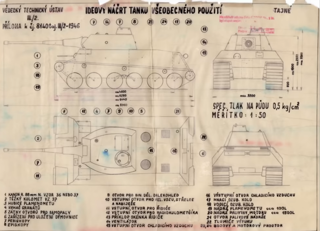

V popiske čs tanku TVP 50/51pod pozíciou :
7. periskopy
8.episkopy
Aký je medzi nimi rozdiel?
7. periskopy
8.episkopy
- Polite
- Příspěvky: 7208
Re: Tanky - všeobecně
Episkop: Často označuje pevný priezor v pancieri, ktorý poskytuje obmedzený uhol pohľadu.
Periskop: Označuje zariadenie, ktoré je otočné, čo umožňuje pozorovateľovi sledovať širšie okolie.
