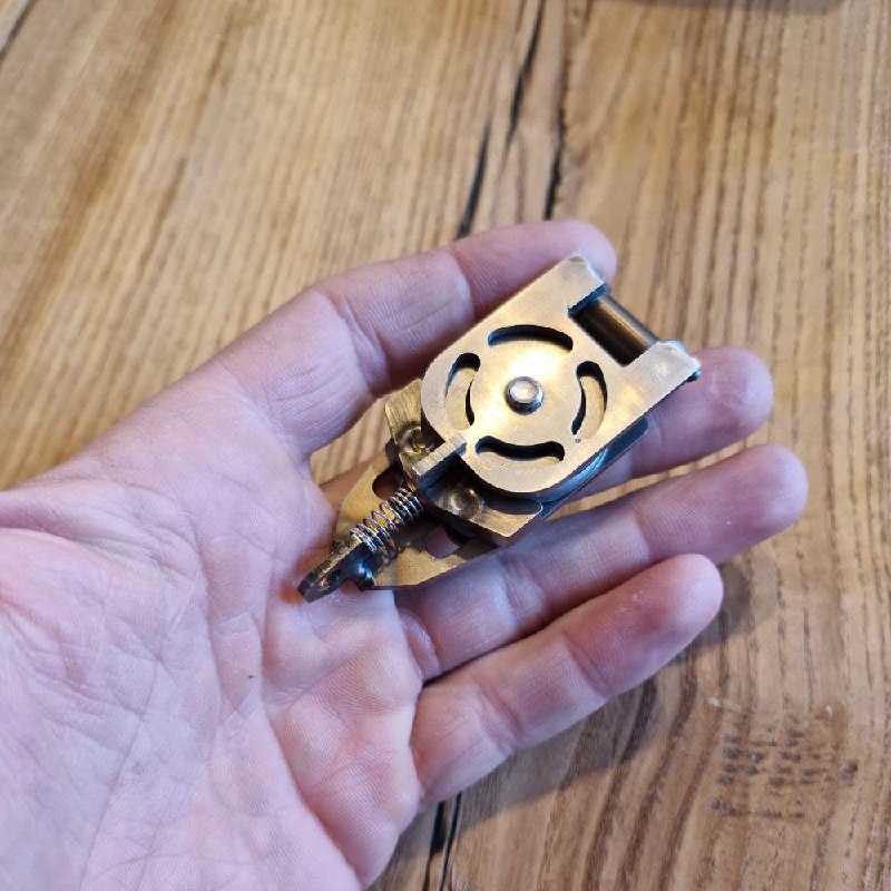

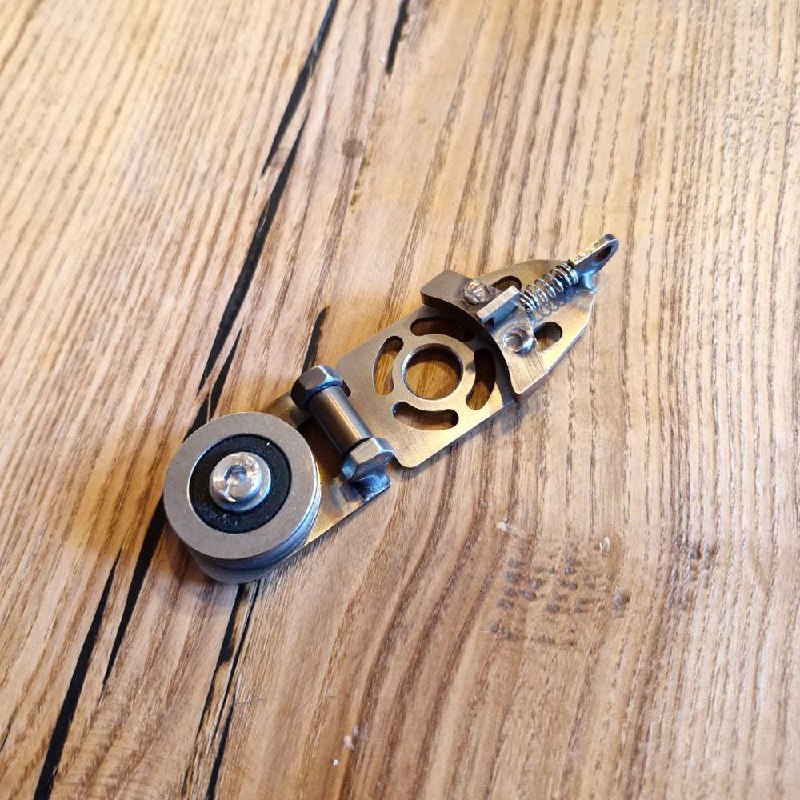

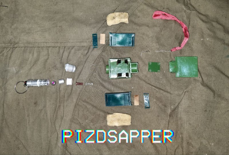

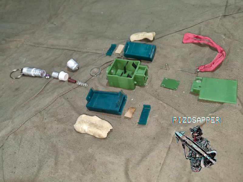

Mína-nástraha ML-7 (Мина-ловушка)
Určenie:
- nástražná mína "na odľahčenie" na zabezpečie protipechotných mín série PMH a PMN-2 (ПМН-2) proti ostráneniu
- nástražná mína "na odľahčenie" pre zamínovanie nastražených predmetov s hmotnosťou viac ako 300 gramov.
Rozmery: 72х69х30 mm
Materiál tela míny - plast
Hmotnosť míny ~0,1kg, hmotnosť trhavej nálože: 2x30g VPP-5 v plastových púzdrach + 2x5g pentrit v plastových púzdrach
- plastové púzdra s náložami 2x30g sa dajú od plastového telesa s roznecovačom odpojiť
Roznecovač: kovový, mechanický, zaisteného typu, na odľahčenie
Doba odistenia roznecovača: 45sek až 20min
ML-7 zhora a zdola

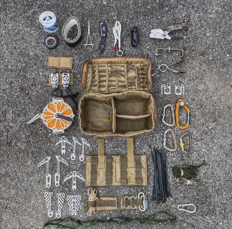

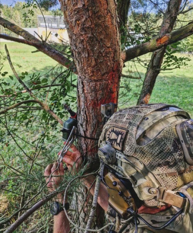

https://t.me/combat_engineer/9997

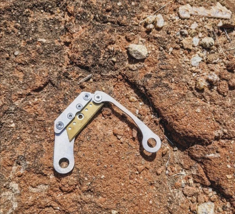

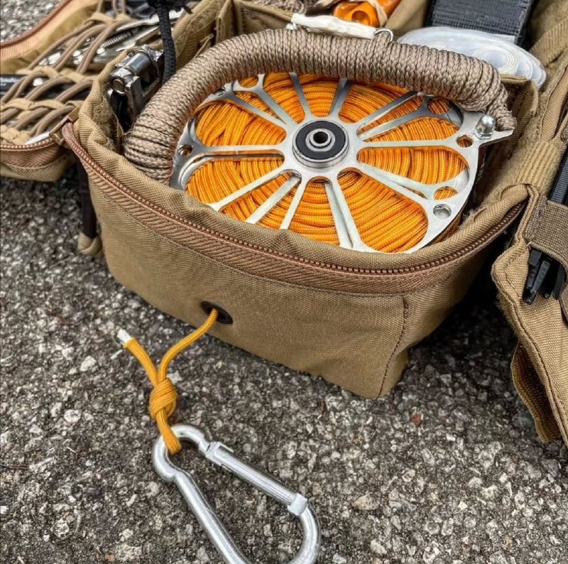

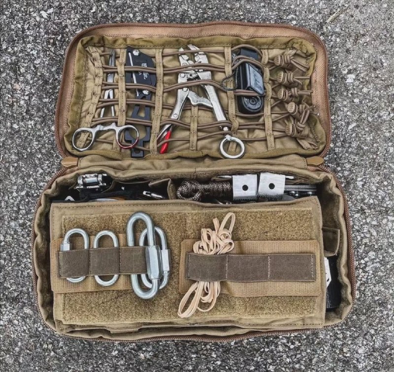

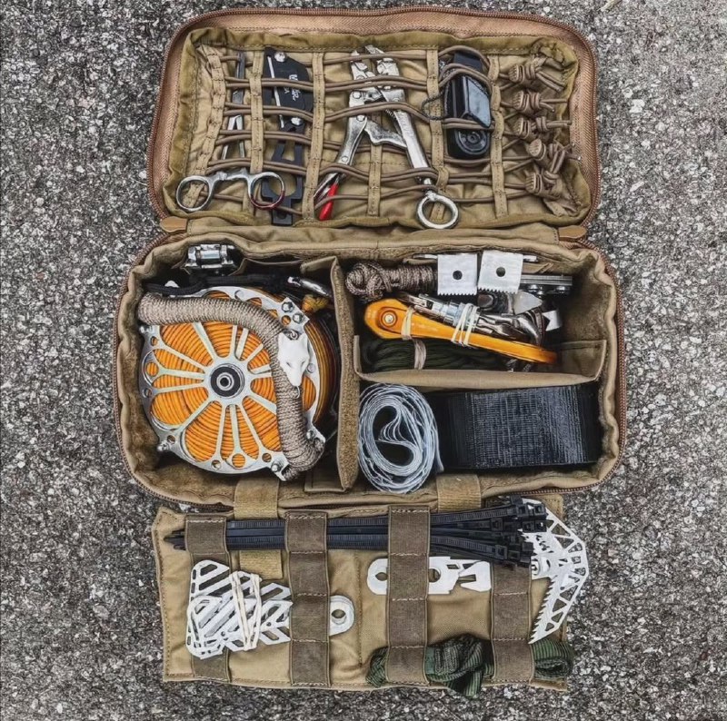

Výbavička špecialistu pyrotechnik / EOD / NVS

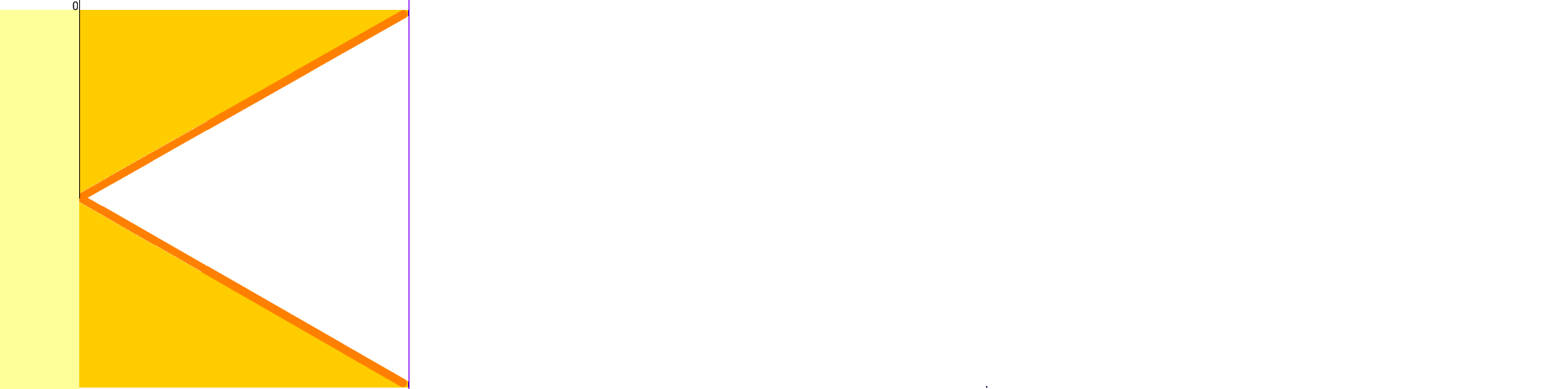

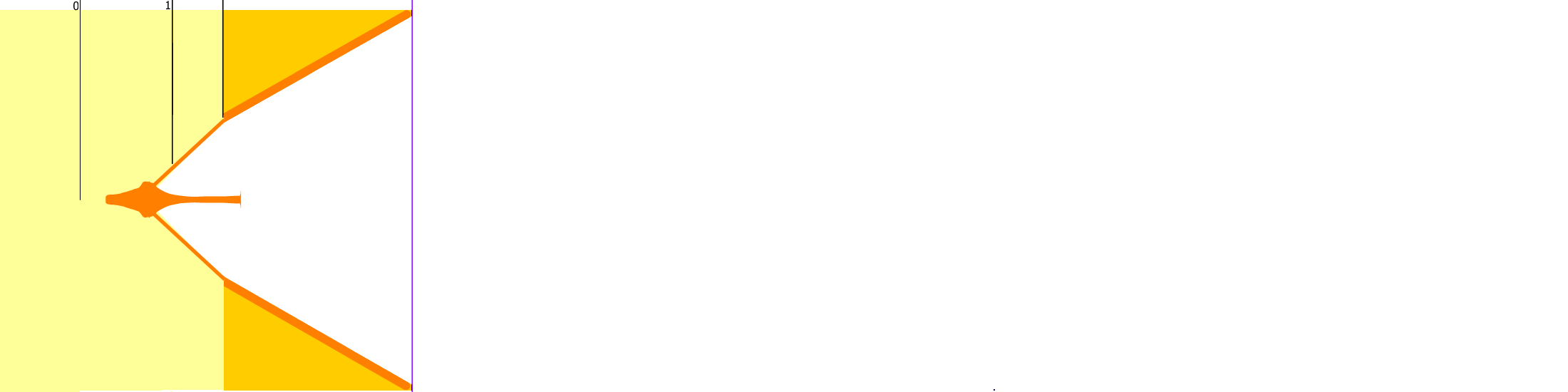

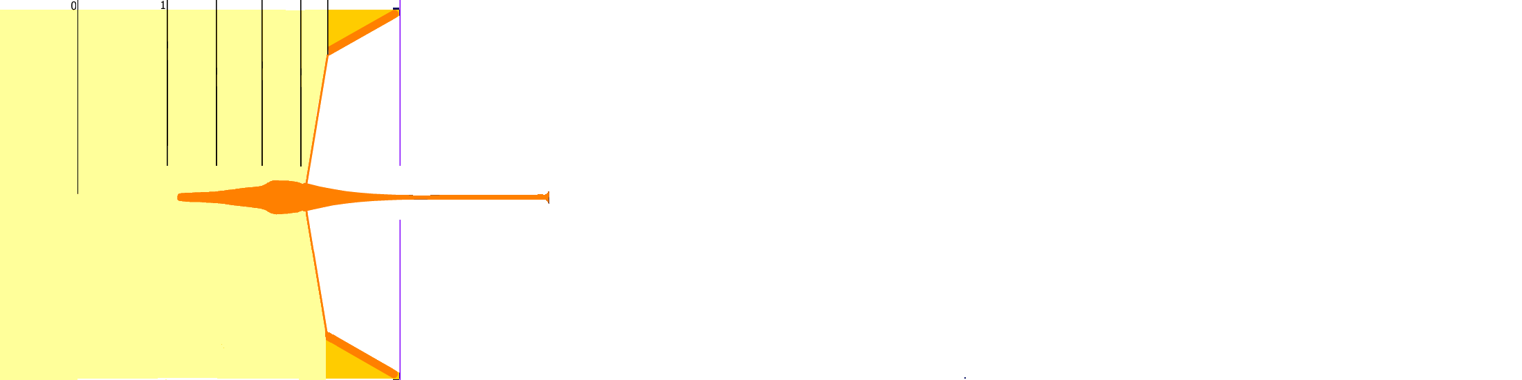

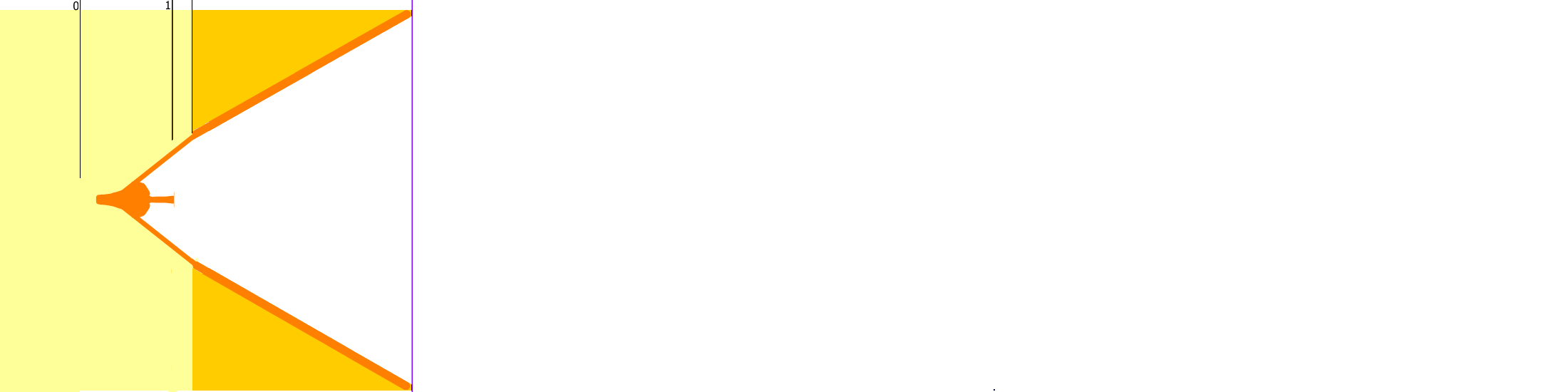

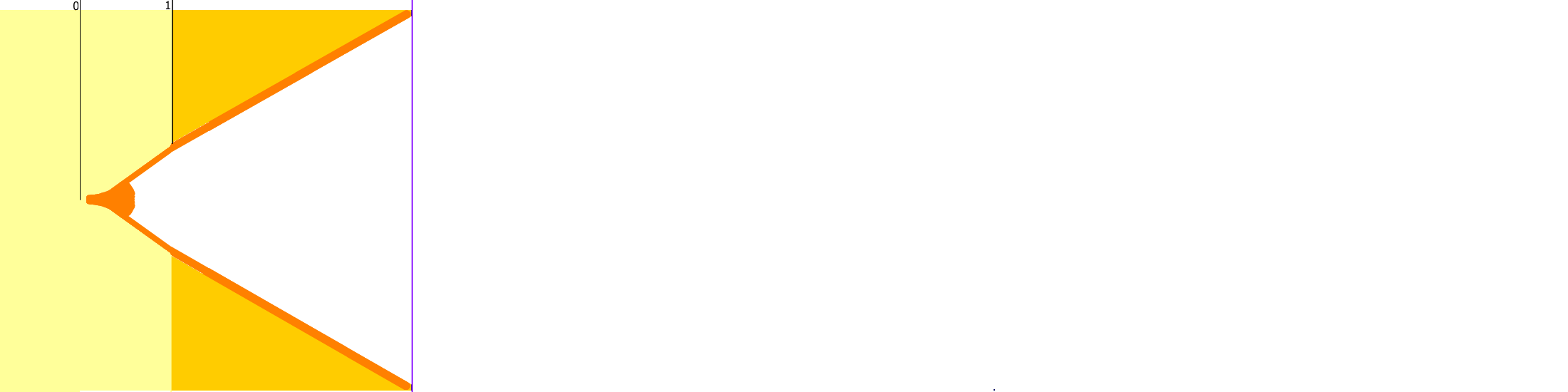

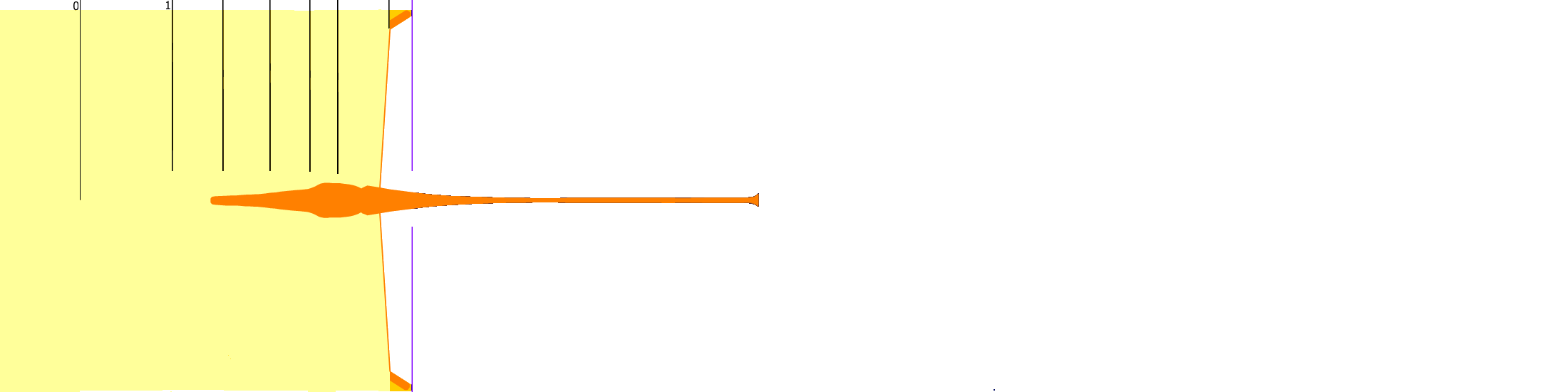

z vlastní zahrádky - jedna stará grafická práca
"formovanie kumulatívneho lúča z kuželovitej kumulatívne vložky konštantnej hrúbky rovinnou detonačnou vlnou"
časové intervaly nie sú rovnaké
vzorom boli obrázky zábleskovej roetgenovej kamery, ktoré už nemám (odišiel disk)
inzo
Příspěvky: 393
Re: Míny, trhaviny ... a imitačné prostriedky
Příspěvek od inzo » 17 říj 2025, 06:39
predpokladám, že tá zadná časť lúča, ktorá sa odtrhla spôsobovala spomaľovanie tej rýchlejšej prednej časti - vidno ako ju naťahuje až kým sa neoddelí, takže v praxi sa ešte pohrajú s tvarom vložky alebo s jej stenami
Příspěvky: 55740
Příspěvek od Alchymista » 17 říj 2025, 10:54
Nie. Je tam rozdiel rýchlostí, "gradient rýchlostí pozdĺž formovaného lúča".
Lúč sa vytvára z "vnútorných" vrstiev vložky (na strane dutiny), tĺk z vonkajších častí (na strane trhaviny). Pri dlhšom lete sa podobne roztrhá i samotný lúč. Nie je "vyťahovanie", ale naopak "vytláčanie" lúča z vnútornej časti tĺku.
Vonkajšie časti tĺku sa pohybujú odzadu do stredu, k ose nálože, a vytláčajú vnútornú časť vpred. Vektor pohybu častí vložky pred dopadom na povrch tĺku je vektorovým súčtom kolmice k pôvodnému povrchu vložky a vektoru pohybu detonačnej vlny (zjednodušene povedané)
Moment, kedy je "spotrebovaná" trhavina, K009 a K010 (posledný so žlto vyznačenými splodinami), zodpovedá zhruba momentu, kedy čelo kumulatívneho lúča dopadá na pancier.
Celý dej, zobrazený na kresbách, prebehne za 10-15 MIKROsekúnd.

Připomínám německé ženijní kumulativní nálože z počátku II. s. v., třeba typ 12,5 kg a typ 50 kg, používané proti pevnostem. U těchto náloží byla dutina polokulovitá, vložka byla ze zinku. Tehdy se ještě o vzniku kumulativního paprsku moc nevědělo. Stejným případem jsou i granáty 75 mm Gr.38 Hl/A, B,a C, kde jsou použity i polokulovité tvary vložky. Průbojnost 81, 87 a 115 mm. Tedy nic moc.
A samozřejmě se nic nevědělo o vlivu rotace granátu na formování kumulativního paprsku, kdy rotace vlivem odstředivé síly roztahuje kumulativní paprsek do většího průměru. Tím klesá průbojnost.
A nikdo tenkrát neznal vliv přepážek a clon v náloži, které formují úhel dopadu detonační vlny na vložku.
Tenkrát asi vysokorychlostní záblesková RTG kamera nebyla moc používaná...
Nicméně smekám před tehdejšími inženýry z projektu Manhattan, kdy k testu formování implozní nálože byla použita vysokorychlostní záblesková RTG kamera. A nebylo to možná i poprvé?
Jinak moc krásná simulace. Něco přikládám.

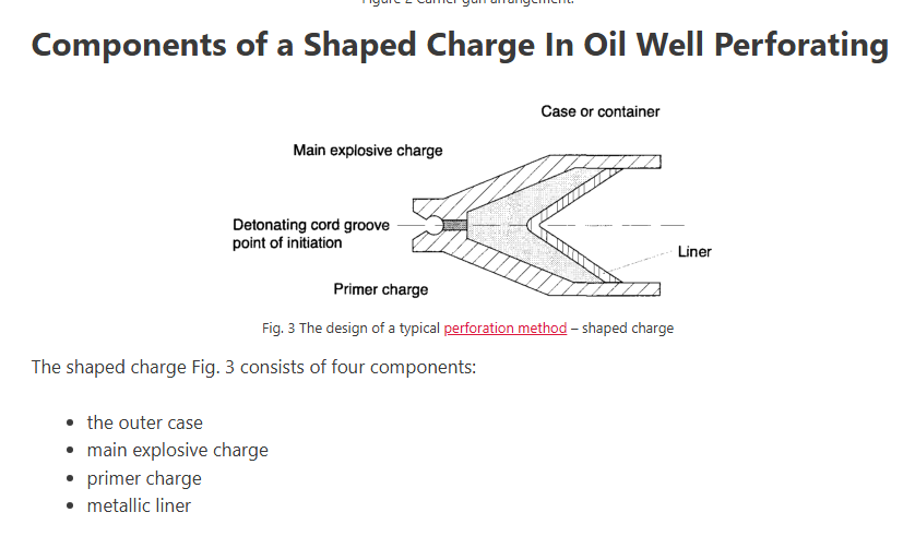

Alchymista píše:
17 říj 2025, 12:59
Američania začali na konci 30. rokov používať kumulatívne nálože v "perforátoroch" v ropných vrtoch - a to znamenalo peniaze na skúmanie a vývoj. ..
To som videl používať ešte teraz
https://www.drillingmanual.com/shaped-c ... rforating/
Příspěvky: 55740
Příspěvek od Alchymista » 17 říj 2025, 14:49
Samozrejme, používa sa to stále, v ropnom priemysle i v plynárstve. A stále sa to zdokonaľuje.

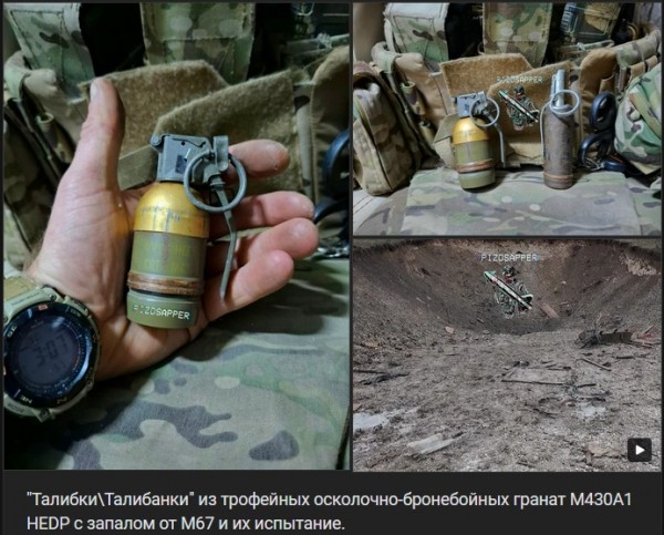

Příspěvek od skflanker_ » 23 pro 2025, 10:14

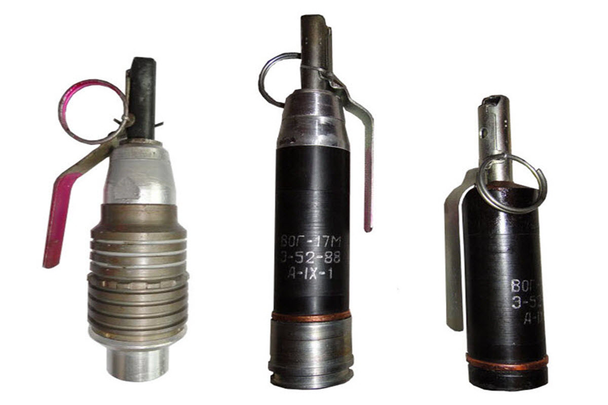

„Talibky (Талибки)\Talibanky (Талибанки)“ z trofejných trieštivo-prierazných / trieštivo-protipancierových granátov M430A1 HEDP s rozbuškou z M67 a ich testovanie
Video https://vk.com/video-123538639_456320062 dĺžka 59 sek.
Zdroj https://vk.com/wall-123538639_4772347 z 22.12.2025
Alchymista_B
Příspěvky: 848
Příspěvek od Alchymista_B » 23 pro 2025, 12:03
Improvizovaný granát z náboja do granátometu alebo i 30mm kanonu so všeobecným označením "chattabka" je známy z Afganistánu a čečenských vojen.
Používa(l) sa hlavne pri boji v budovách - malá trhavá náplň a veľký črepinový účinok je v takých podmienkach výhoda
