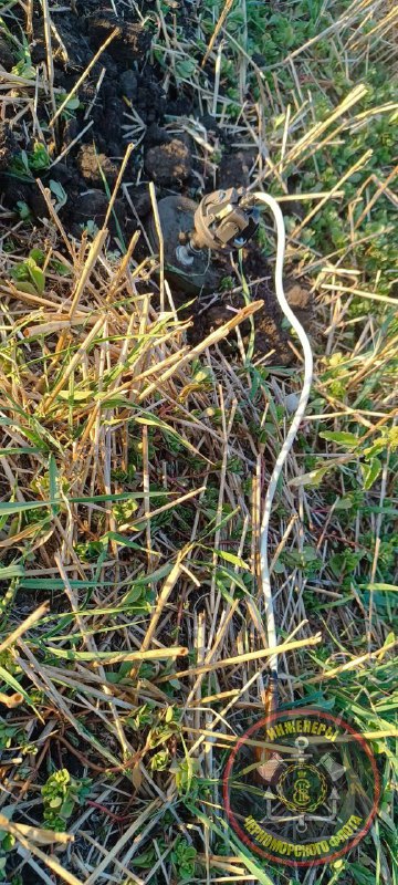

Zlomyselná a rýchlo umiestniteľná protipechotná mína-nástraha
Šrapnelová "vyskakovacia" mína OZM-72 s roznecovačom BP-09S (БП-09С) z míny POM-2 - roznecovač vyhadzuje do okolia štyri desaťmetrové nástražné vlákna
"Biela šnúra" je zápalnica so zapalovačom, ktorou sa mína odistí (respektíve aktivuje roznecovač - "normálna aktivácia" ako u POM-2 je s mínou OZM-72 samozrejme nemožná - viď video)
Činnosť pri umiestnení a aktivácii POM-2...
údajne viac ako 1 promile (až 3!) mín pri aktivácii vybuchne! Preto má mína ten čierny udelátor pre jednu mínu - a štandardne sa vystreluje z kazety KPOM-2 viewtopic.php?p=382605#p382605 Ručná adjustácia míny bez "pomôcok" je prísne zakázaná.

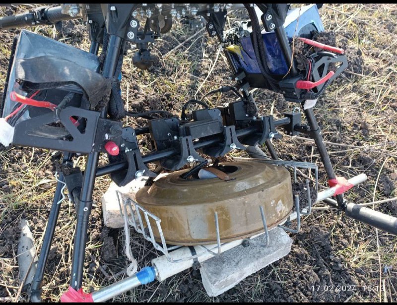

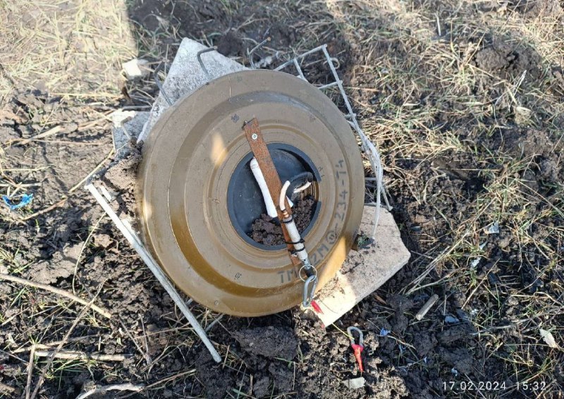

Ukrajinský udelátor pre ukladanie mín pomocou dronu
Mne to pripadá skôr ako použitie TM-62 ako "dronovej bomby" - aktivuje sa pri odhodení - je tam nejaký MUV a krátka zápalnica...

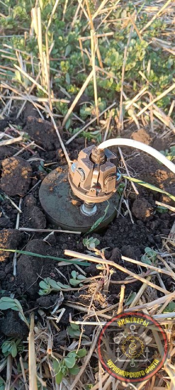

Poľská mína PMK-1 s roznecovačom ZK-1
PMK-1 + ZK-1 použitie.mp4
(13.75 MiB) Staženo 172 x
Mína reaguje na pohyb koľaje o viac ako 3,3mm dole a 3,2mm hore

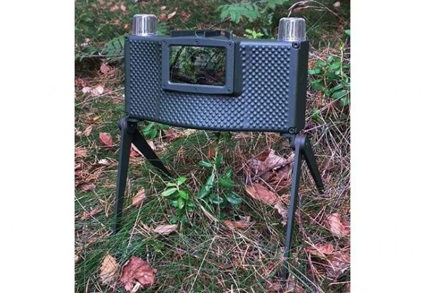

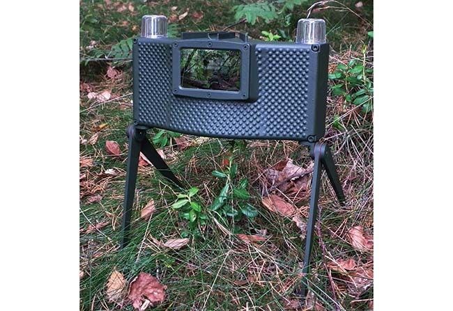

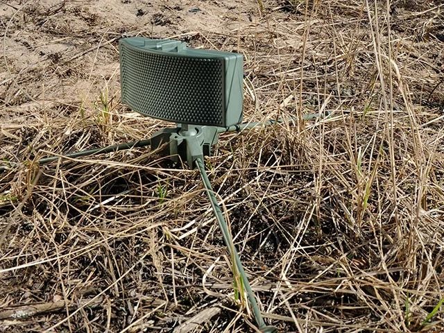

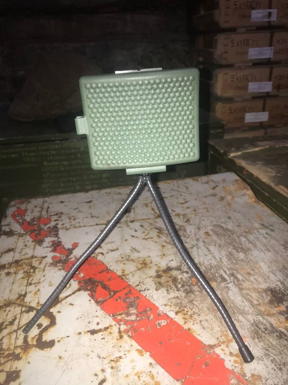

Fínska mína (mínový systém) MPIM HAILSTORM (Multi-Purpose Infantry Munition System (MPIMS))

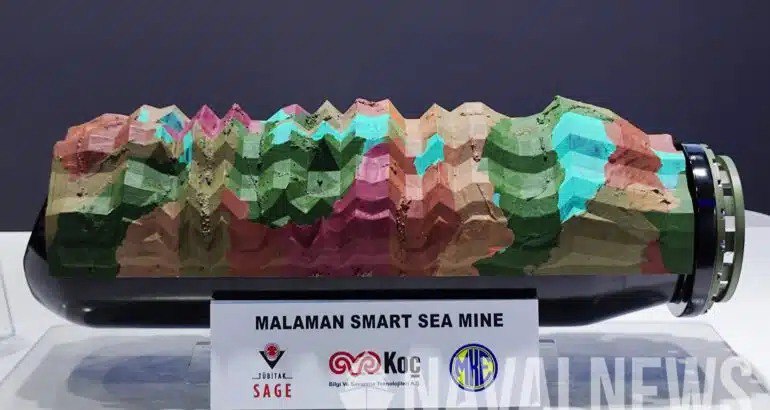

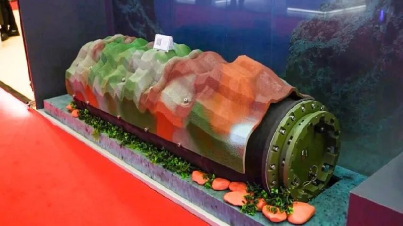

Námorné míny nie sú zabudnutá zbraň...
Turecká morská mína MALAMAN
Typ míny - dnová (ležiaca na
Snímače - akustický, magnetický, tlakový
pracovná hĺbka 100+m
hmotnosť 600+kg
priemer 533mm (kaliber torpedometov)
dĺžka 1800mm
Na fotkách mína s optickým a akustickým maskovacím krytom.

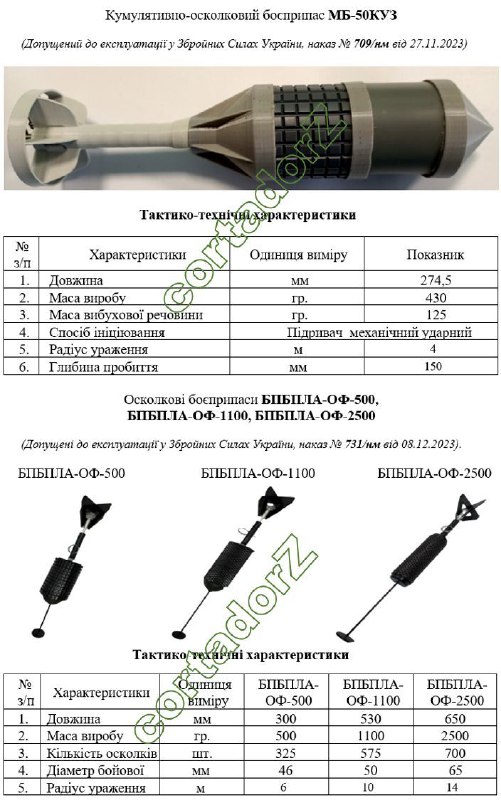

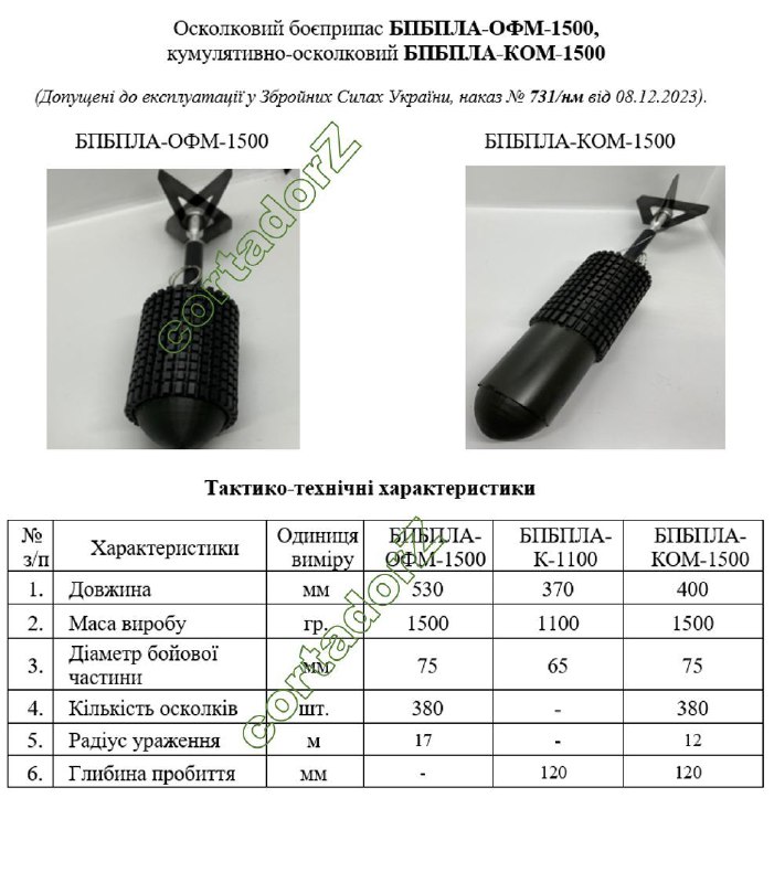

Novinky z vývoj munície zhadzovanej z UA dronov- 40mm kumulatívna neriadená munícia KNB-40 a 40 mm neriadená protipechotná munícia BNPP-40 a BNPP-40M
(odborné nepresnosti v názvosloví mi prepáčte, čo máme Dulovu a Sudického školu vieme o co gou...preklad je cez Google, lebo UA jazyk neovládam a už sa ho učiť nemienim :pohoda )
