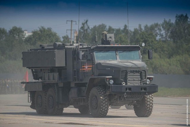

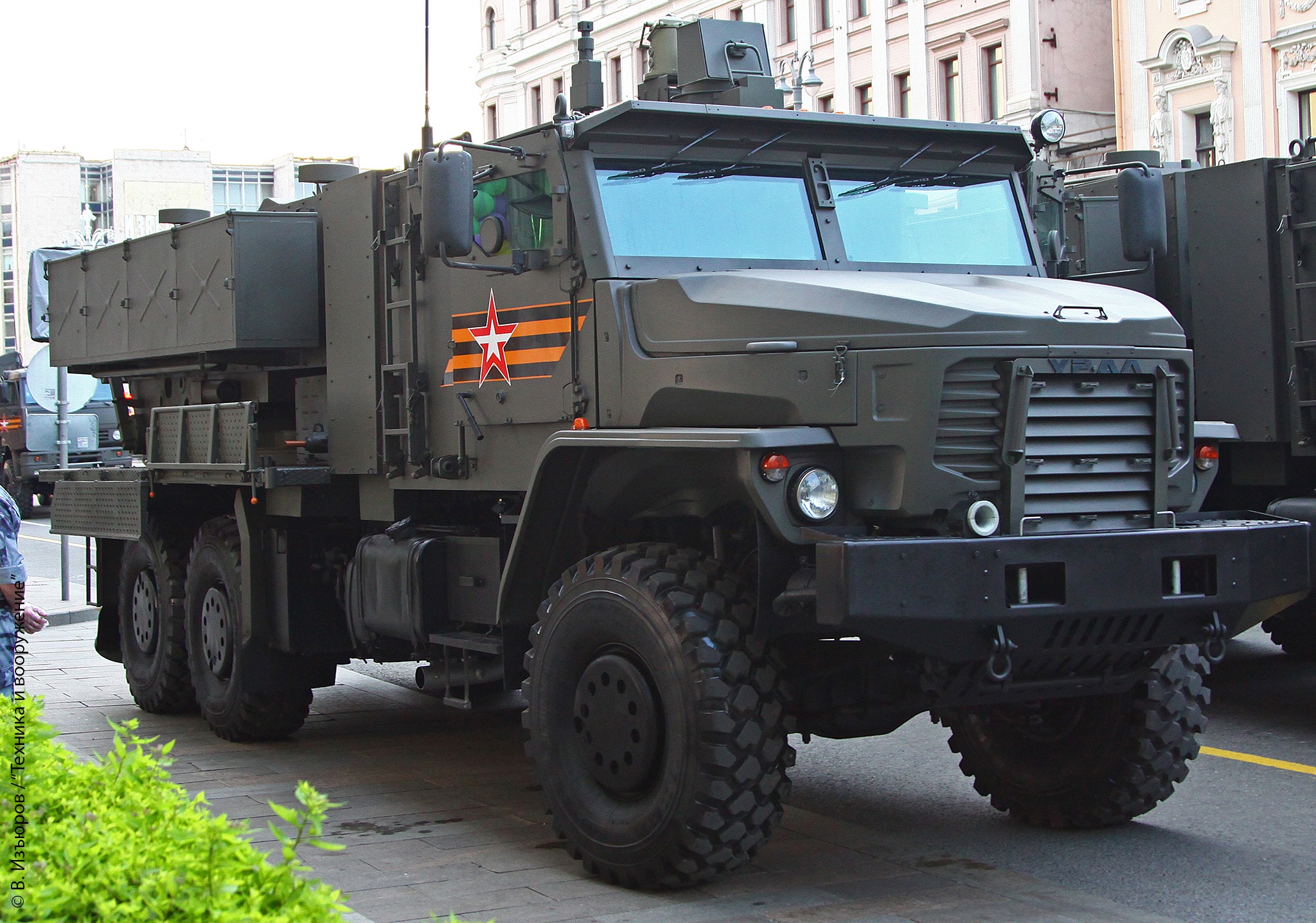

Příspěvek od nine_mike » 27 kvě 2020, 20:55
MO RF objednalo prvú pokusnú skupinu kompletov ťažkých ohňometov TOS-2 "Tosočka". Dodané by mali byť v tomto a v nasledujúcom roku. Vo vývoji by mala byť aj nová verzia rakiet pre Tosočku s výrazne predĺženým dostrelom.
https://tvzvezda.ru/news/opk/content/20 ... 7KNyA.html
Bradáči naprieč Blízkym Východom a severnou Afrikou sa asi pri tejto správe mierne orosili :lol:

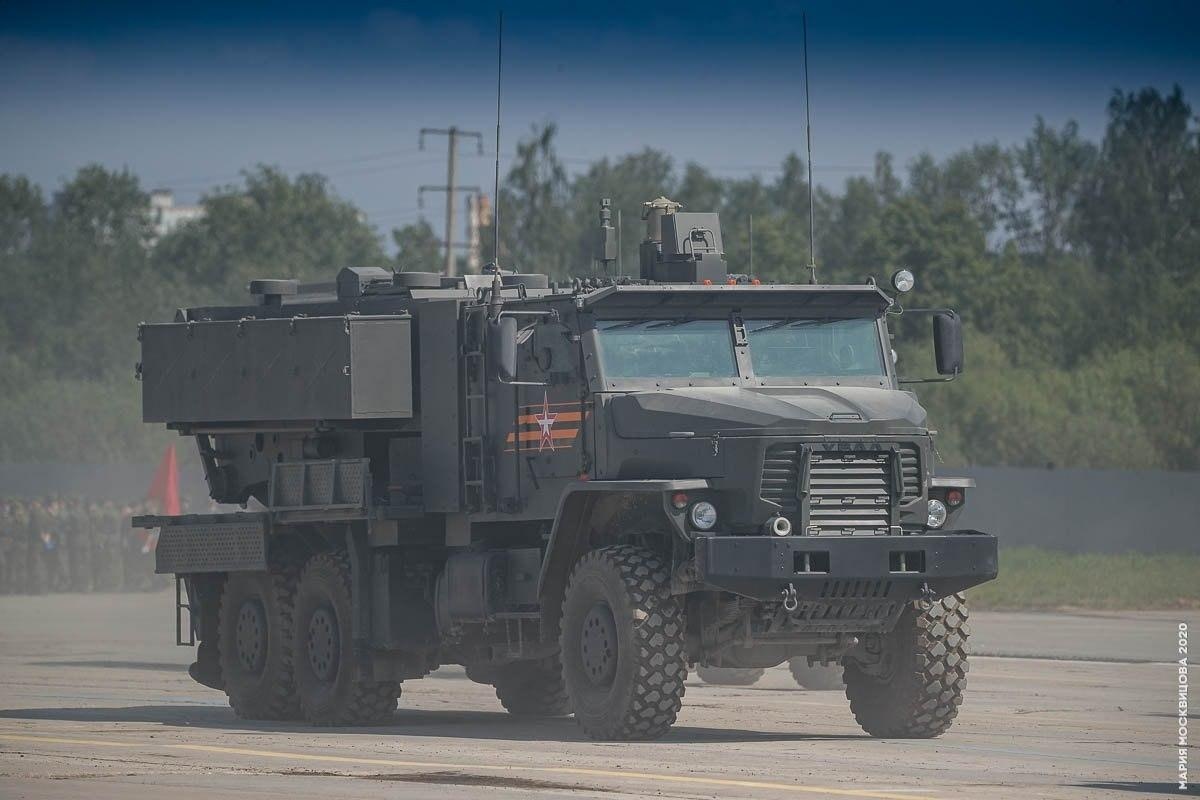

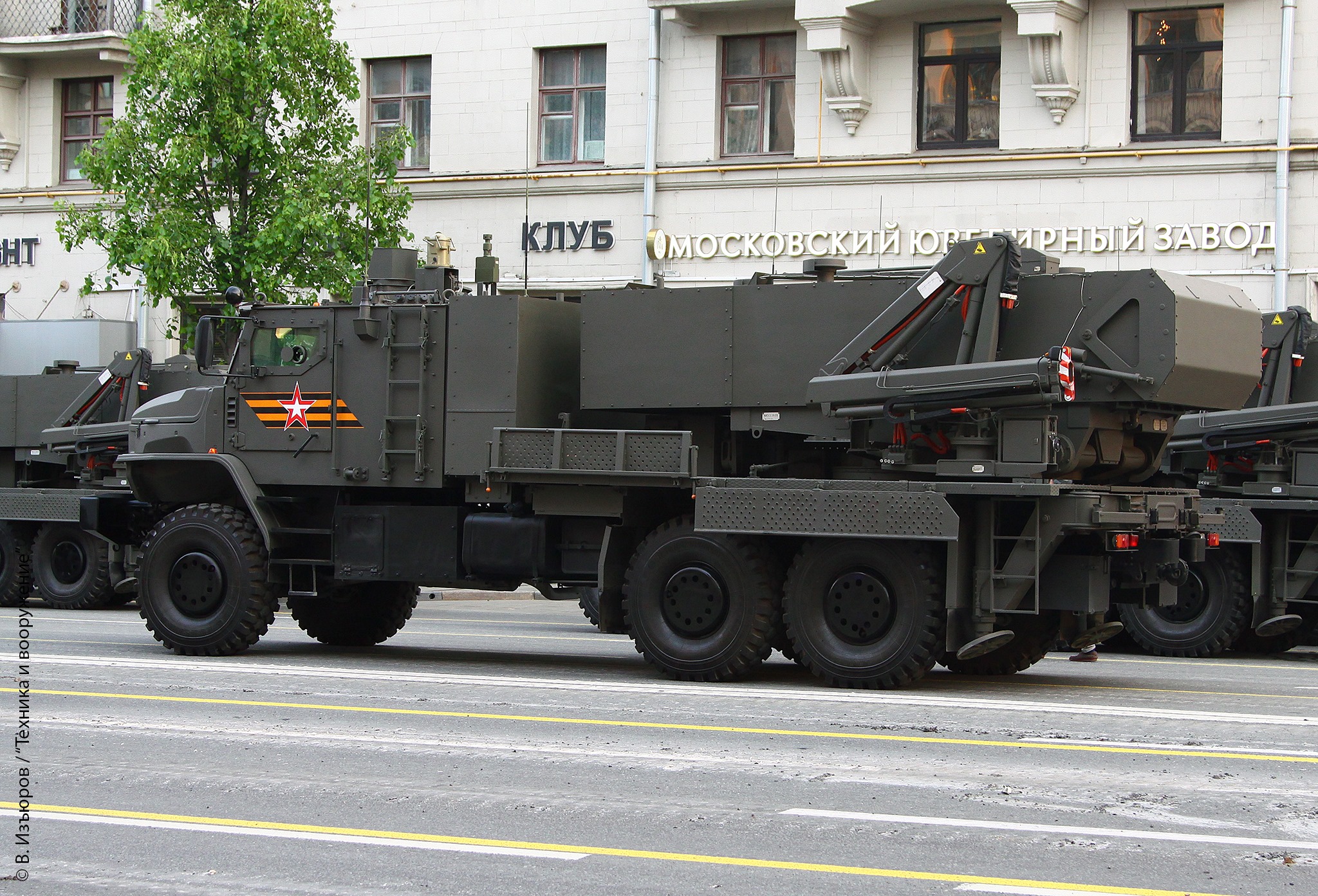

A tu ju máme. Tosočku
Re: Dělostřelectvo - RF
Příspěvek od skflanker_ » 11 čer 2020, 19:30
↑ doplním http://in24.org/technology/39422 + https://vk.com/wall-123538639_1489270 z 11.06.2020
+ viac foto + technický náčrt + pokec
rEf

Co se stane řidiči když ta krabice raket dostane zásah?
Dal bych těm termobar raketám poloaktivní laserové navádění. V těch povstaleckých válkách je potřeba cílit na malé skupinky pěšáků a vystřelit celou salvu potom je plýtvání.

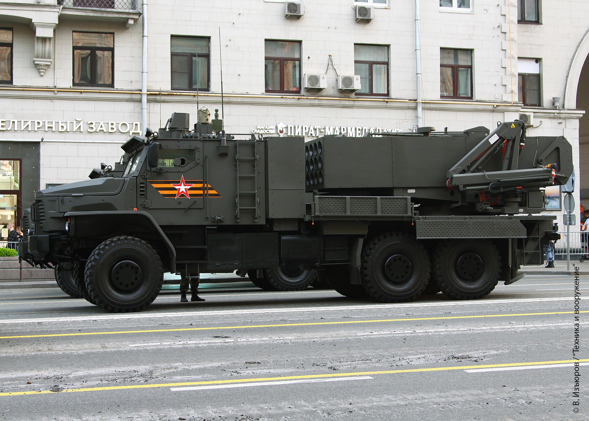

Tosočka detalnejšie

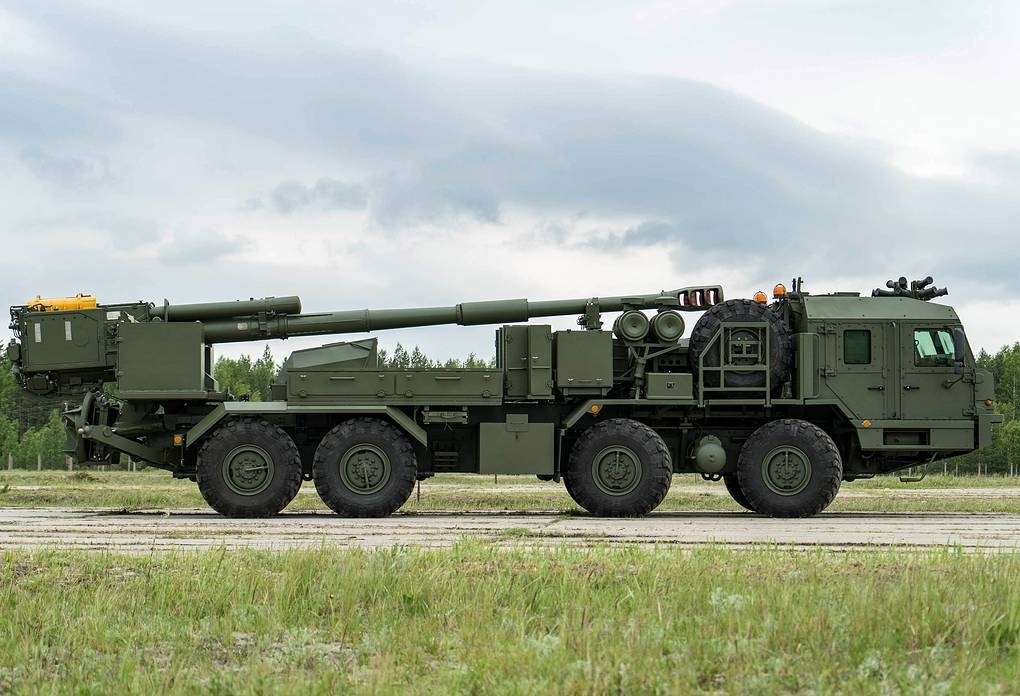

152mm samochodka 2S43 "Maľva" (2С43 Мальва) na podvozku BAZ-6010-027 (БАЗ-6010-027)
Zdroj https://tass.ru/armiya-i-opk/8872643 z 02.07.2020
Klon https://vk.com/wall-123538639_1521071 + https://vk.com/wall-123538639_1521341 z 20.07.2020

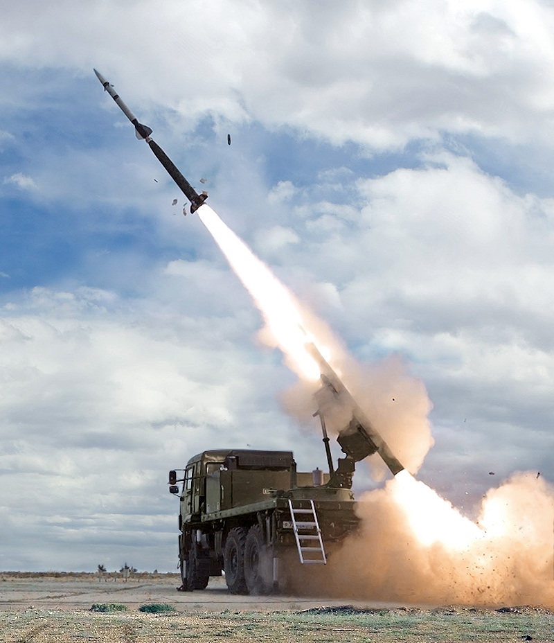

Ďalšia zaujímavá novinka z výstavy Armáda-2020 od spoločnosti НПО "Высокоточные комплексы" - raketomet Hermes (povedal by som že je to pozemná verzia toho leteckého Hermesu?). Komplet obsahuje 6 rakiet s dostrelom do 100 km. Rakety sú do cieľovej oblasti navedené rádiovo a následne samostatne vyhľadajú a ničia ciele. Určenie je predovšetkým proti hlavným bojovým tankom, ale aj iným druhom obrnenej techniky, taktiež proti hladinovým a vzdušným cieľom. Raketa spolu s kontajnerom váži 130 kg, bojová časť je trieštivo-trhavá s hmotnosťou 30 kg. Raketomet je možné osadiť na terénne trojosky od Kamazu.
https://rg.ru/2020/08/25/raketnyj-kompl ... 00-km.html

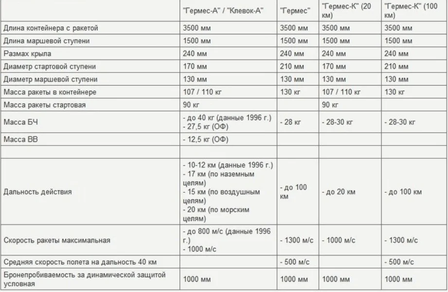

:sipka: :sipka: Hermes-A (Germes) - řízená raketa země-země
Podle výrobce - společnosti KBP je zbraňový komplex Hermes navržen tak, aby ničil moderní tanky, lehce obrněné cíle, opevnění, další pozemní cíle i pomalu letící vzdušné cíle ve dne i v noci.
Maximální dostřel rakety ve dne/noci - 100 km
Naváděcí systém: inerciální+radionavigace (družicová navigace?) a v konečné fázi letu samonavedení (typ samonavedení neuveden). Počet naváděných raket - do 10 raket.
Sestava komplexu zahrnuje 3 typy vozidel: odpalovací vozidlo, velitelsko-řídící a transportně-přebíjecí. Dále řízenou střelu Hermes a průzkumné vybavení s bezpilotním vzdušným prostředkem.
https://bmpd.livejournal.com/4119348.html
"The system features the salvo launch mode at several (up to six) scattered targets and automated synchronization of laser guidance for striking targets with a high-precision projectile with misdistance not exceeding 0.5 meters," he said. https://tass.com/defense/1191223
Zde se uvádí poloaktivní laserové navedení s přesností na půl metru. V takovém případě by se určitě jednalo o navedení na odražený laserový paprsek a nikoliv "laser beam".
Vypadá to na lehkou odpalovací otočnou verzi - jen 6-násobná. Raketa s kontejnerem váží 130kg, tedy cca 780kg odpalovací platforma. To by uvezla i Toyota Hilux ale přitom je to na 3-nápravovém náklaďáku.

Hermes-K (Klevok-K) použitelný i z nového Pantsire-SM s externím označováním cílů - prezentace vytvořena pro Putina (jen už to na svých stránkách smazali, ale video mají pořád i na YT).
viewtopic.php?f=29&t=69&p=97813#p97813
Starší návrh jen "odpalováku" Hermesu-K
Klevok-A (pro vrtulníky/letadla) má čtyři druhy navádění (INS + radiopovelové + laserové (beam rider- neplést s označováním cílů laserem) + SAT) nejlacinější verze je na cenové úrovni PLŘS do Pantsire/Sosny-R, k tomu varianta a kombinace (INS + radiopovelové + laserové (beam rider) + SAT) a IR*TV nebo radarové. Tedy pro vrtulníky stačí radiopovelové + laser beam rider a SAT navádění ve většině případu, kdežto na dálky Klevoku-K až 120km a na nepohyblivé cíle stačí jen souřadnice a INS+satelitní navádění, ale na pohyblivé cíle (třeba loď) už budete muset použít variantu vybavenou hlavicí s IR*TV nebo radarem (u Klevoku-K narozdíl od Klevoku-A má smysl i navádění na odražený laserový paprsek) - ne nutně, teoreticky tu střelu můžete navádět jen po korekcích po rádiu/datalinku z externího zdroje i na pohyblivý cíl, ale to je dost těžkopádné řešení. K tomu Klevok-A má i přenos obrazu z střely na vrtulník s obousměrným datalinkem - ale přenos obrazu z logiky věci má jen verze osazená IR*TV hlavicí, takže to lze čekat i u Klevoku-K.
Ono to navádění střel může fungovat i docela blbovzdorně v "mixované" verzi naváděcích hlavic na vozidle i na velké dálky, předpokládejme, že máme vozidlo s 24 střelami, z toho jen 3 střely budou vybavené aktivní radiolokační hlavicí (ty budou pekelně drahé) a ostatní budou laciné verze jen s naváděním INS+laser/ beam rider+SAT a sem tam nějaká i s IR/TV naváděním, ale všechny mají obousměrné rádiové datalinky, no a budeme chtít napadnout soustředění těžké techniky vzdálené 100km - třeba ukrytá tanková rota v terénu pod maskovacími sítěmi o které máme informace z nějakého průzkumu s přesností +- stovky metrů ale nevíme ani pořádně přesně umístění většiny tanků, jen víme, že by to bylo dobré za lacino zničit přesným hromadným úderem. Vystřelíme celkem salvu 10 střel z toho první střela poletí o 15 sekund dříve a bude to ta s aktivním radarem, ta při svém přiblížení samostatně vyhledá/klasifikuje a vybere si nejdůležitější cíl pro sebe a zbylé rozdistribuuje jen jako prosté jejich souřadnice po obousměrných datalincích na podstatně lacinější střely letící patnáct sekund/6-7.5km za ní a ty se na pro ně předanou souřadnici navedou po INS+satelitní navigaci. Bůhví jestli ta nová malá aktivní radarová hlavice o průměr 100mm 9B-1103M2-100 o váze 3.5kg od Agatu nemůže být využita i v Hermesu/Klevoku i proti pozemním cílům, jelikož průměr těla staré "šipky" Hermesu byl 130mm, defakto jde jen o úpravu softwaru a může být klidně i duální s přepínatelným režimem vyhledávání vzdušných nebo pozemních cílů.
