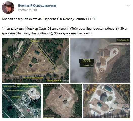

4 divízie RVSN (РВСН) sú vyzbrojené bojovým laserom Peresvet (Пересвет):
predpoklad podľa špecifického hangáru pre uvedený náves
14. divízia (Йошкар-Ола);
54. divízia Тейково, Ивановская область
39. divízia Пашино, Новосибирск
35. divízia Барнаул
Zdroj https://vk.com/wall-123538639_1275242 z 16.12.2019 + odkazy na satelitné foto

Poprvé oficiálně uvedené schopnosti a účel strategického laserového komplexu Peresvet, dále tam uvádí, že pracují na zmenší Presvetu a plánují jeho umístění na palubě letounu, + vyvíjí nějaké taktické mobilní laserové komplexy proti UAV.
Princip činnosti je založen na laserovém ozáření optických průzkumných systémů, včetně průzkumných satelitů.
V roce 2019 bylo dokončeno nasazení laserových systémů Peresvet, které pokrývají oblasti dislokace mobilních raketových systémů v oblasti pěti raketových divizí strategických raketových sil.
https://tvzvezda.ru/news/forces/content ... Yds03.html
U ICBM Sarmat tam uvádí dosah 35000km - což je asi první zveřejněný hodnověrný údaj (na wiki má dosah 18000km)
Tož jsem ten účel odhadl dobře, protože jsou rozmisťované u mobilních raketových strategických sil, primární účel je v době odpalu ICBM vyřadit americké IR družice včasného varování (kdy jejich extrémně citlivou IR optiku oslepí (pokud rovnou nespálí) laserovými paprsky) a tím také podstatně zkomplikovat práci PRO hlavně v Evropě v nejzranitelnější části letu ICBM, protože PRO bude nějakou dobu bez letových trajektorií vypočtených hned po startu ICBM z IR družic včasného varování (než se dostanou do dosahu pozemních PRO radarů, radarový horizont na výšku 100km je v dálce nad 1304km od pozemního radaru, nad výšku 200km je to dálka 1844km), což by mělo podstatně ztížit a efektivně použít PRO základy v Evropě pro zachycení nedaleko (pár tisíc km) vzlétajících ICBM. Tedy Presvet defakto umožňuje zcela bezpečně vypustit ICBM z velkých oblastí v které se nachází a eliminovat PRO základny v Evropě a námořní nosiče PRO střel v okolí RF.
Druhá věc je, že Presvet může fungovat jen když nebude oblačnost, což je dost limitující faktor pro defenzívu, kdy si protivník může vybrat pro něj vhodné podmínky na jeho eliminaci. Ale zase pravděpodobnost, že bude ve stejný čas zataženo u pěti raketových divizí strategických raketových sil vzdálených od sebe tisíce kilometrů je také malá.

Ak ich dokážu dostať na lietadlo, tak oblačnosť už nebude problém.

Pri výkone potrebnom na oslnenie či zničenie senzorov geostacionárnej družice nepredstavuje oblačnosť zásadný problém - kvapôčky vody tvoriace mrak budú jednoducho odparené a laser doslova vypáli dieru do oblaku.
Druhá vec - citlivosť senzorov na družici... Štartujúce rakety predstavujú extrémne silné a bodové infračervené zdroje s tepelným výkonom niekoľko megawattov. Prakticky na zemskom povrchu a v atmosfére neexistujú iné zdroje žiarenia, možno s výnimkou vulkánov, ktoré by mali porovnateľný žiarivý výkon a dobu trvania. Nestačia na to ani požiare, ani výbuchy, ani priemyslová činnosť (odpichy vysokých pecí a podobne).
Peresvet teda môže robiť aj ďalšiu vec - a to imitáciu štartu rakety.
Tretí účel - vyradiť rôzne "civilné" fotoprieskumné družice na nízkych dráhach v období výjazdu mobilných komplexov na bojové pozície, keď sú komplexy na cestách v zostave kolón. Sledovanie počas presunov by umožnilo odhadnúť priestory bojového rozmiestnenia a zjednodušilo ich ničenie. Odhaliť už zamaskované komplexy na pozíciách v priestoroch rozptylu je oveľa zložitejšie ako sledovanie kolón.

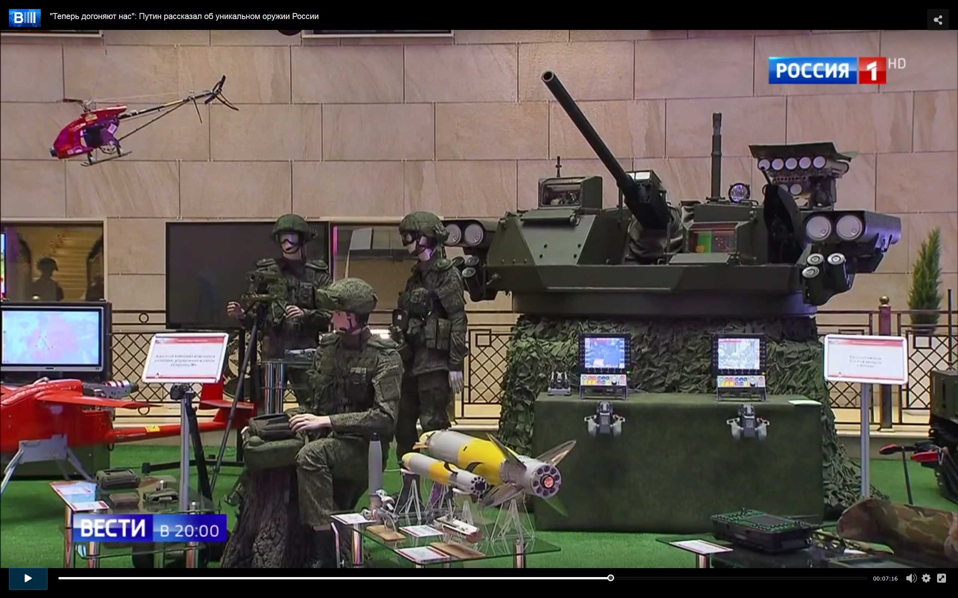

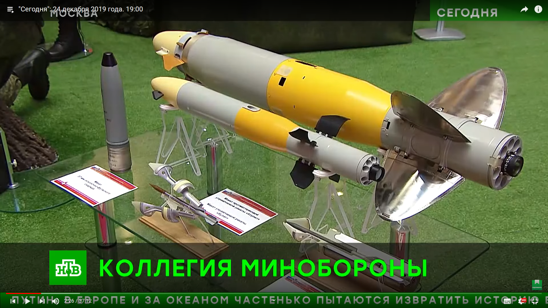

Všimli ste si že na zaciatku hovoria o bojom module EPOCH le už s tým novým 57 mm kanon-granatometom. Tak predsa len to bude..).. A tm pri tých PTURoch je aj munícia.

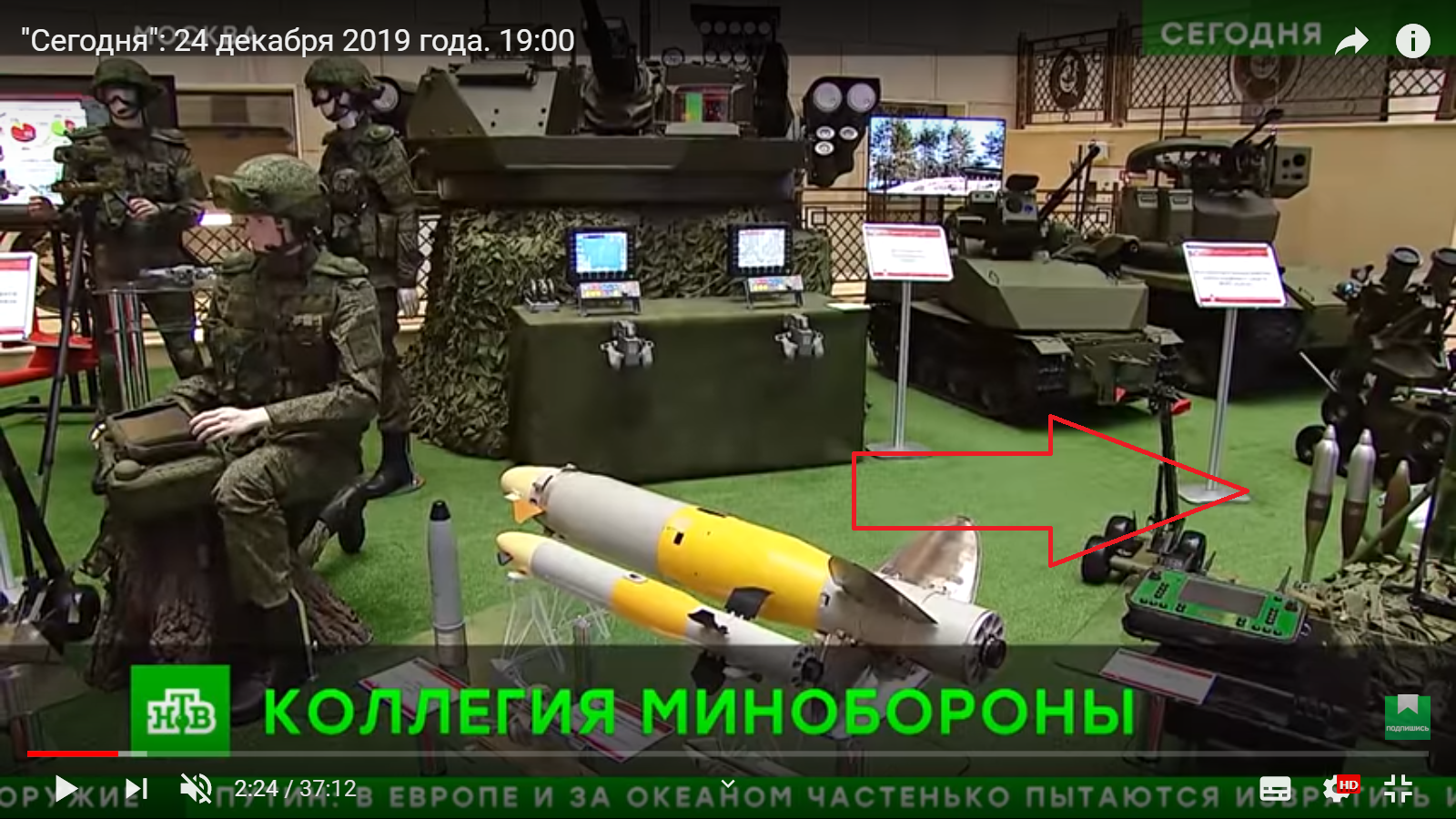

Doplnim obrázok.
A este je zaujímavý ten malý PTUR čo je vedľa kornetu. Žeby to bol ten nový malý zrádnik čo má Epoch na tej výsuvnej plošine v počte 16 ks?
Příspěvky: 22119
Re: Obrněná a speciální automobilová technika - RF
Příspěvek od puma » 29 pro 2019, 11:51
No je to nějaký mini Kornet (navádění to tam má na zadku stejné jak klasický Kornet pro let v laserovém paprsku) a pravděpodobně to jsou ty "trubky" na Epoše po 8ks, dosah to může mít tak max. 2-3km.
To je dost hustá výzbroj: 57mm, + 4x PTŘS Kornet, + 8 nebo 16ks PTŘS mini Kornet.
Ten mini Kornet je určený na středně pancéřované stroje protivníka, ale samozřejmě ne na tanky. + teoreticky by to mohlo fungovat i v režimu aktivní ochrana aspoň na pomalé PTŘS střely, v tom případě by to ale chtělo šrapnelovou, nebo termobarickou hlavici a ne tandemovou kumulativní hlavici, ale to nemusí být problém, může se neseny typ hlavic namixovat. Z toho navádění v laserovém paprsku by měla jít získat i aktuální vzdálenost PTŘS od naváděcího laserového senzoru na vozidle s velkou přesností, což by se pro režim aktivní ochrana a odpálení na dálku (zas předáním příkazu po tom laserovém paprsku) v optimální vzdálenosti dalo teoreticky použít.
Zase je otázka, proč by jste měli vést 8 až 16 mini Kornetů (když ještě vezete 4x Kornet), kdy průbojnost 57mm bude zcela jistě větší než toho mini Kornetu, ale jako prvek aktivní ochrany, + PTŘS na vhodné cíle dle potřeby, tak to by smysl mělo. I když vám dojde munice v kanonu a vystřílíte 4 klasické Kornety, tak s 8-16ks mini Kornety jste ještě schopní pořádně kousat na vzdálenost 2-3km, tank s tím nezničíte, ale vše ostatní minimálně vážně poškodíte.

Ten nový 57 mm kanon je skor granátomet. Má nízku usťovú rýchlosť. Pozri velkosť prachove náplne. Taký zvacsený VOG. Na druhú stranu učinok na maké ciele, budovy, polné opevnenia bude zdrvujúci.

Nespoliehaj... všimni si ten šíp uprostred dole a vpravo dole aj s nábojkou - aby to malo efekt, potrebuje rýchlosť aspoň 1500m/s
"Granátomet" má zrejme iné dôvody. Jeden z nich môže byť účinok.
Pri rôznych testoch výzbroje bojových vozidiel rusi zistili, že 30mm automatický granátomet AGS-17 Plamya má na živú silu v zákopoch a poľných opevneniach 2-4 krát väčší účinok ako 30mm kanón 2A42 a pri prepočítaní na hmotnosť vezenej munície najmenej 5-7 krát väčší účinok. Dôvod - granáty granátometu dopadajú pod výrazne strmšími uhlami a vnikajú do zákopov a úkrytov "zhora", dopadajú blízko za obranné valy a podobne, čo výrazne zvyšuje ich reálnu účinnosť v bojových podmienkach.
Navyše, granátometný granát je menej namáhaný, takže sa dá efektívnejšie konštruovať na trieštivý účinok (tenšie steny, menšie požiadavky na aerodynamiku, jednoduchšie doplnenie hotových črepín, relatívne väčšia trhavá náplň).

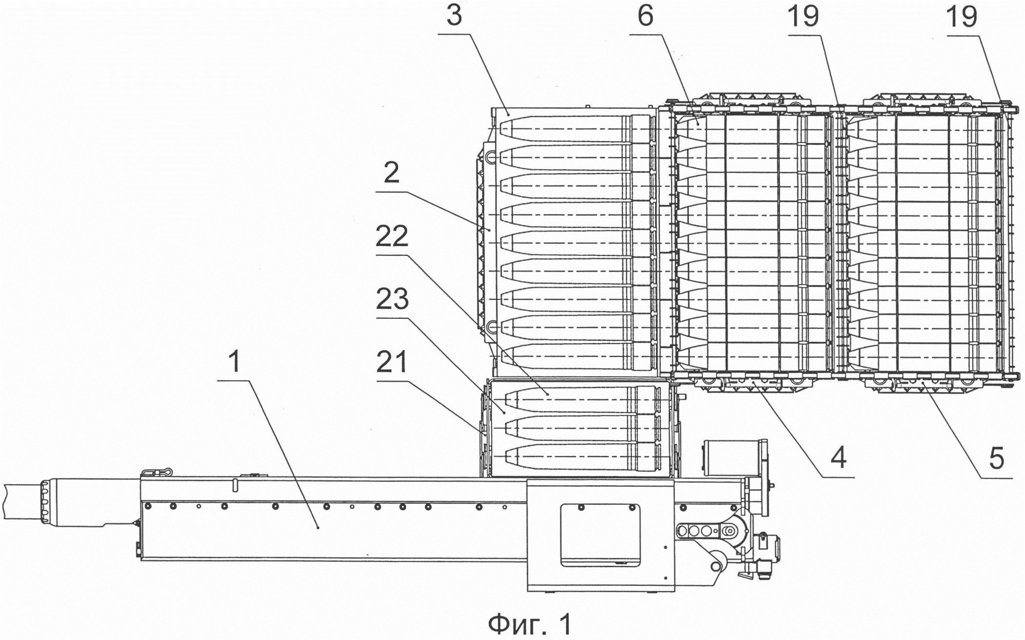

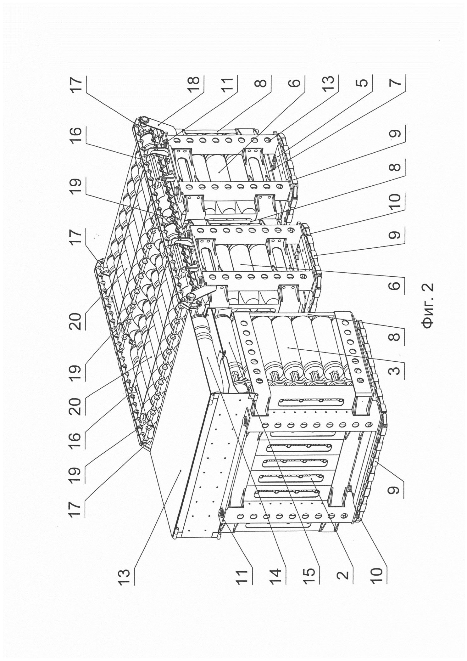

Tu sú nejaké nákresy zásobníka v EPOCH.
Sú tam spolu aj tie granáty aj tá podkaliberná strela. Vážne by ma zaujímalo ako soudruzi vyriesili tú podkalibernú pecku z nízkotlakového kanóna.
Ale vyzerá to že asi áno.

toto je možno tá zásadná chyba v úvahe - odkiaľ berieš presvedčenie, že kanón musí byť nízkotlaký?
Tvar nábojky podkalibrovej šípovej strely skôr nasvedčuje koncepcii "teleskopickej munície" a u trieštivej strely to vyzerá na nákružok s veľkým pretvarovaním pri vstupe do drážkovanej? časti hlavne. V takom prípade nepotrebuješ nábojnicu na celú dĺžku nábojovej komory.
Takže kanón bude skôr vysokotlaký, možno dokonca hladký, a funkciu pri streľbe nízkotlakou i vysokotlakou muníciou zabezpečí brzdovratný systém s veľkým rozsahom brzdiacich síl (vec vymyslená už strašne dávno pre kanónové húfnice s rozsahom počiatočných rýchlosti 250 - 850(900+)m/s)

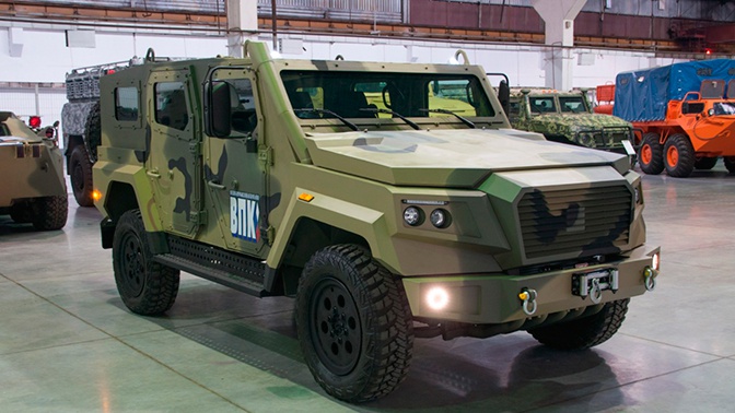

Příspěvek od Svarboj » 17 črc 2020, 12:16
Rusko vyvíjí nové lehké obrněné vozidlo VPK-Strela 4x4 přepravitelné vrtulníkem Mi-8 v podvěsu
Pancéřování vozidla poskytuje balistickou ochranu 2. stupně - proti průbojné munici 7,62x39, 5,45x39 a konvenční 7,62x54R.
Protiminovou a proti explozivní ochranu podvozku do ekvivalentu 2 kg TNT. Vozidlo Strela váží jen 4,7 tuny.
Strela dosahuje na silnici rychlost až 155 km/h a přepravuje až 8 osob. Konstrukce vozidla je založena na pokročilých sestavách a vybavení plánovaném pro jejich použití v sériové výrobě v domácím automobilovém průmyslu. Všechny součástky vozidla jsou ze 100% vyráběny na území Ruska.
https://tass.com/defense/1177749
