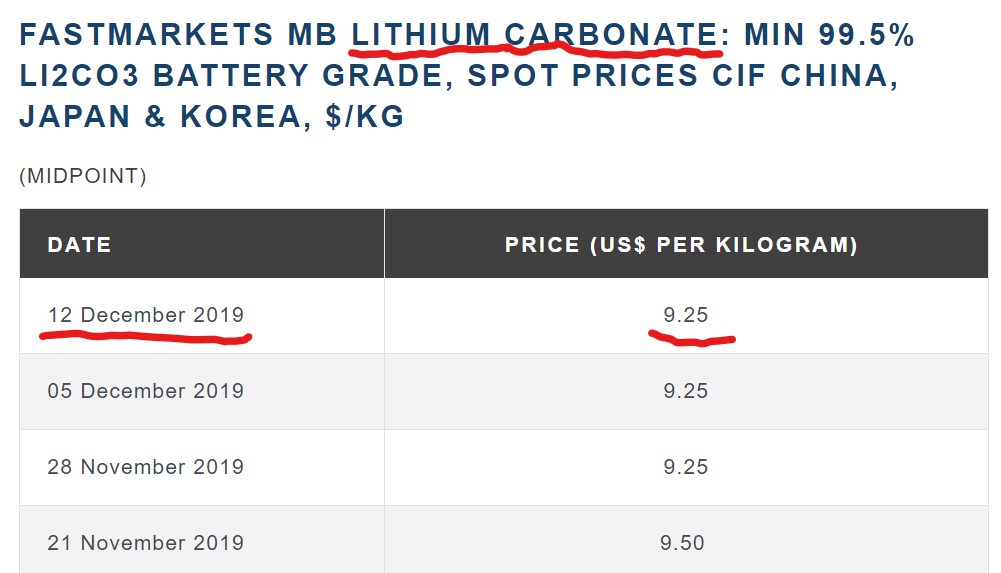

Příspěvek od Aaron Goldstein » 14 pro 2019, 01:46
Jenže už nejde o 11,97 kg čistého lithia (jehož separace je z uhličitanu lithného technologicky i finančně nenáročná), ale o cenu na získání 63 kg uhličitanu lithného, jehož současná (respektive k 12.12.) cena je (jak jsem našel) 9,25 $ za kilogram... Tedy 63x9,25 =582,75 $ za lithium (respektive uhličitan lithný) v baterce jednoho auta...
A k tomu náklady na výrobu baterie samotné... logistika... marže...
A rázem to není "zanedbatelná položka"...

Příspěvek od mzprx » 14 pro 2019, 01:53
Ja mam priamo cenu v cine za "battery grade" Li2CO3
https://www.fastmarkets.com/article/382 ... co3-ex-wor
V polovici roku 2018 bola cena Li2CO3 priblizne 100 000 Cinskych YUANOV na tonu, co je 12800EUR/tona.
63x12800/1000=806 EUR. Cize dnes to moze byt okolo tych 500EUR. https://www.metalbulletin.com/LITHIUM-P ... PDATE.html
Edit: Chyba v kurze EUR/CNY, takze ceny som opravil.
Naposledy upravil(a) mzprx dne 14 pro 2019, 02:32, celkem upraveno 5 x.
Viac hláv - viac kapusty.
