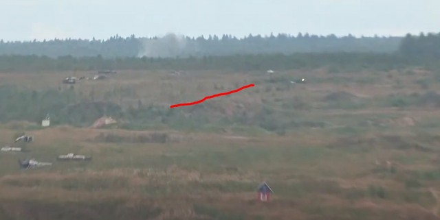

No tak snad Rusové zapracovali na technické stránce navádění raket, potože to co předvedly tanky na těch armádních hrách je naprostý "провал" viz videa dole - úspěšnost zásahů 50% za ideálních podmínek na polygonu. Obzvlášť, když si vzpomenu na bouřlivé diskuze T-72/80/90 vs. Abrams, tak zastánci ruské techniky vždy vytahli jako argument protitankové řízené střely s tím, že abramsy budou rozsekány dávno před tím než na Rusa budou moct vůbec vystřelit.
Těžko říct jestli jsou Rusové takový ignoranti, že těm tankům dali starou munici těsně před koncem životnosti (tudíž s větší pravděpodobností nějaké poruchy), když se jednalo o předváděcí akci před zahraničnímí delegacemi, vysílanou v přímém přenosu v tv a na internetu, nebo se opravdu jedná o technickou zaostalost ruských tanků, tak jak vždy tvrdili odpůrci všeho ruského.

Šmankote, co si tak něco prvně zjistit o způsobu navádění 9K119M Reflex M. Je naváděný v laserovém paprsku a střelec drží záměrný kříž na cíli = tedy je to ve většině případu jen chyba lidského faktoru v procesu navádění střely a špatný odhad - asi málo reálných zkušeností s střelbou PTŘS z tanku. To co předvedli bylo dáno hlavně převýšením na cíl z místa střelby, kdy ty střely těsně přeletěli cíle a prostě blbě to zamířili jelikož špatně odhadl samotnou letovou trajektorii střely a potřebné korekce, protože střely letěli jakoby do kopce a logicky trochu nadlétají cíl a musí to střelec zkorigovat v závěrečné fázi - což není sranda a chce to zkušenosti, a ta první ve videu tu zas dal do země moc brzo a neprovedl malou výškovou korekci vzhůru jejího letu opět lidský faktor a špatný odhad skrz ono převýšení a let do kopce na cíl - jen z záběru na YT z TV kamery s velkým zoomem se to lehce říká... takže z toho bych fakt nic nevyvozoval, jen snad více cvičit s PTŘS odpalovaných z hlavně tanku a nebo vyřadit z toho navádění PTŘS lidský faktor a nechat to na počítači s možností to ručně korigovat, což v dnešní době by nebylo nic extra těžkého na upgrade, kdyby se chtělo a většina softwaru se může přebrat třeba z těch vozidel s Kornetem-EM, co to obdobné navádění má zautomatizované.
Včera BMP-3 s řízenými střelami 9M117 s stejným způsobem navádění a 100% zásahu s čtyřmi PTŘS.
Čtyři PTŘS Kornet z dvou Bumerangů
Tedy taky jeden Kornet z dvou přeletěl těsně cíl
- Příspěvky: 12107

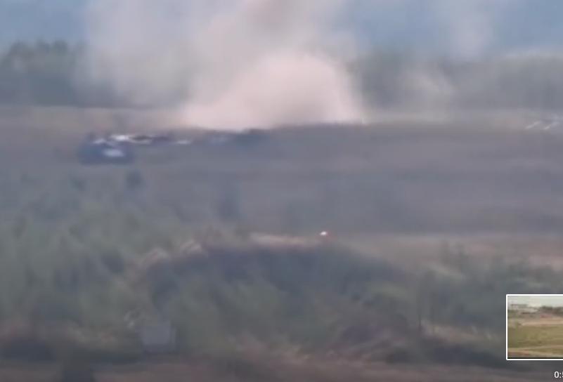

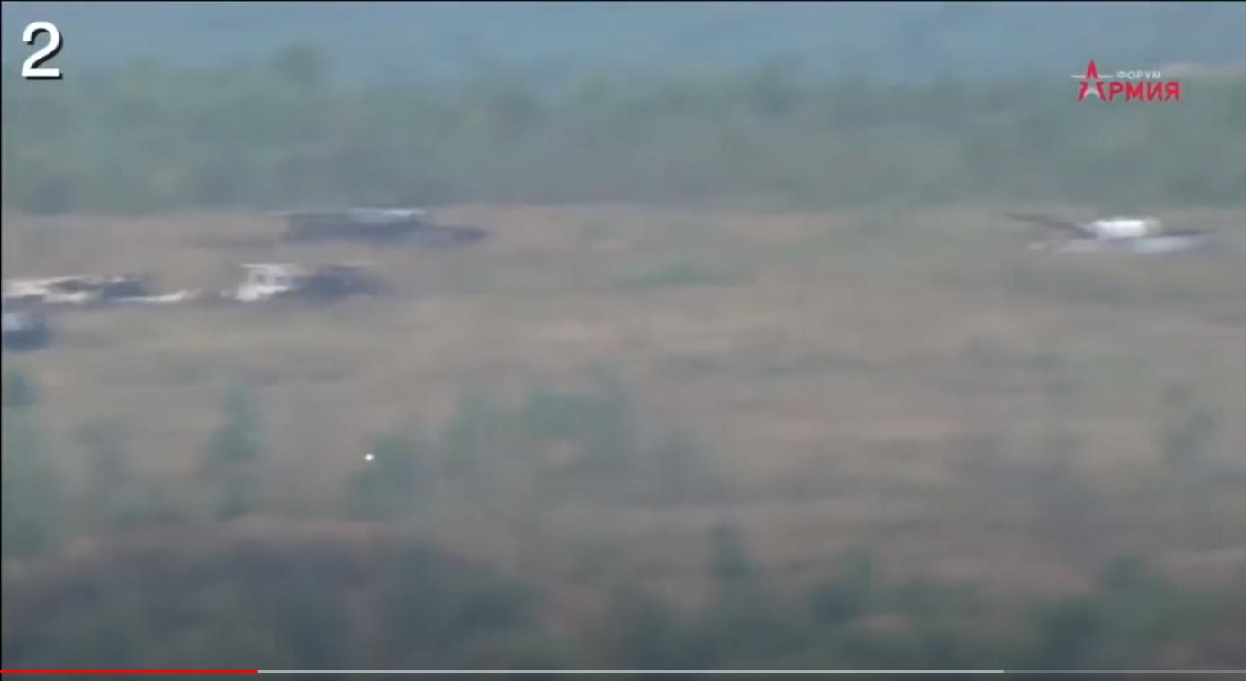

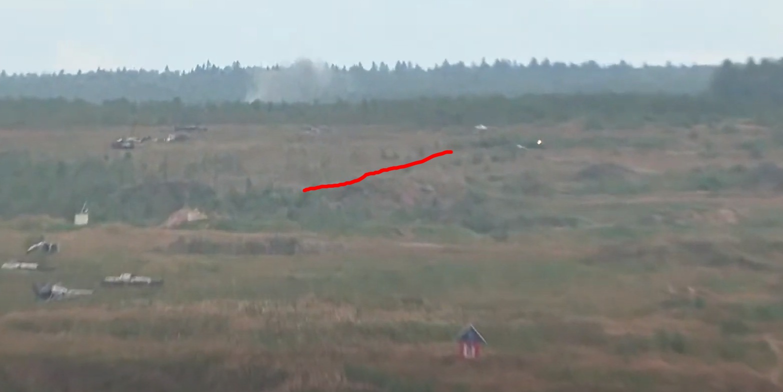

No mělo, ale tady jde třeba vidět, že se to střelec snaží s tou střelou z nějakého důvodu nadletět a tahá ji prvně do výšky, protože neletí v přímce tank - cíl, z nějakého důvodu s tím, že pak zas snižuje výšku letu před tankem a střela klesá na na tank a pak se na to už vykašlal a jen ho přeletěla.
Když se podíváte detailně, tak v přímce tank - cíl je docela velký val nad kterou letí, což může být v tomto případě důvod proč tu střelu tak tlačí do výšky a pak zas na tank.
A poslední video 4, kdy je střela vyvedená prudce do výšky, prvně jde vidět, že tu střelu má +- v přímce s cílem a blízko země před těmi stromy - a docela velké dvakrát hops hops výškové asi je chtěl nadletět, pak zas ji nikam netlačí a přelétá stromy, za stromy hned vystřelí nahoru, možná přerušený laser o ty stromy a nebo s tím hopsáním prostě vyletěla z naváděcího kuželu laseru a je ztracená a automatika ji po chvíli bezpečně vyvádí do výšky, nebo selhala.
To samé je vlastně i zde - opět val v přímce tank - cíl, to může být i důvod proč to druhá střela zapíchla do země, prostě ztratila laser, co byl přerušen o ten val, hned za ním směřuje do země. Záhada vyřešena
