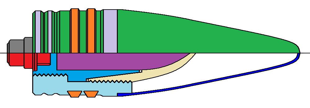

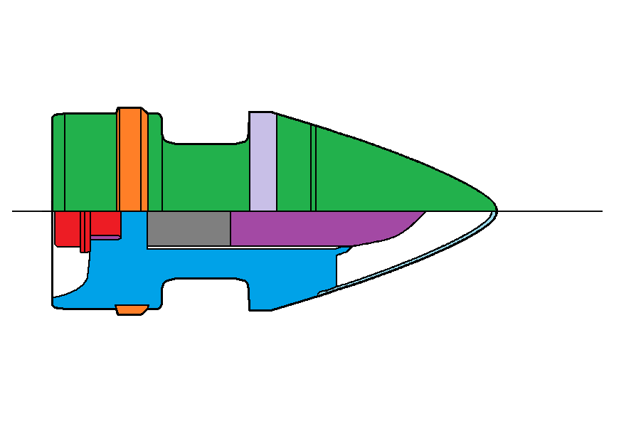

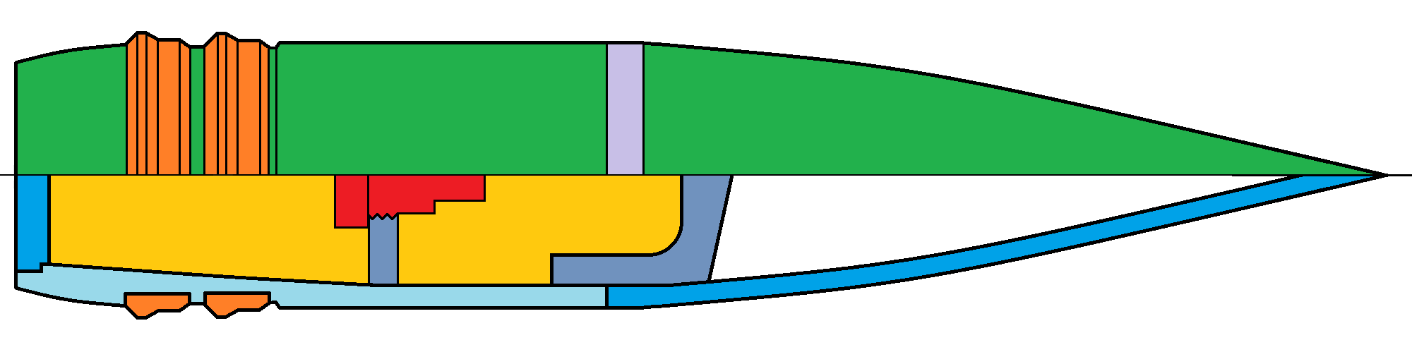

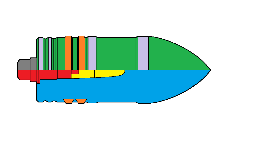

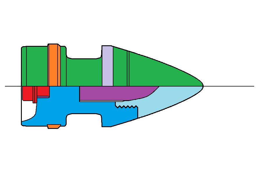

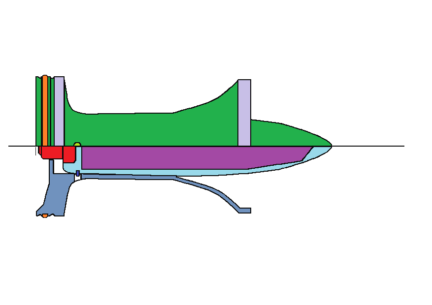

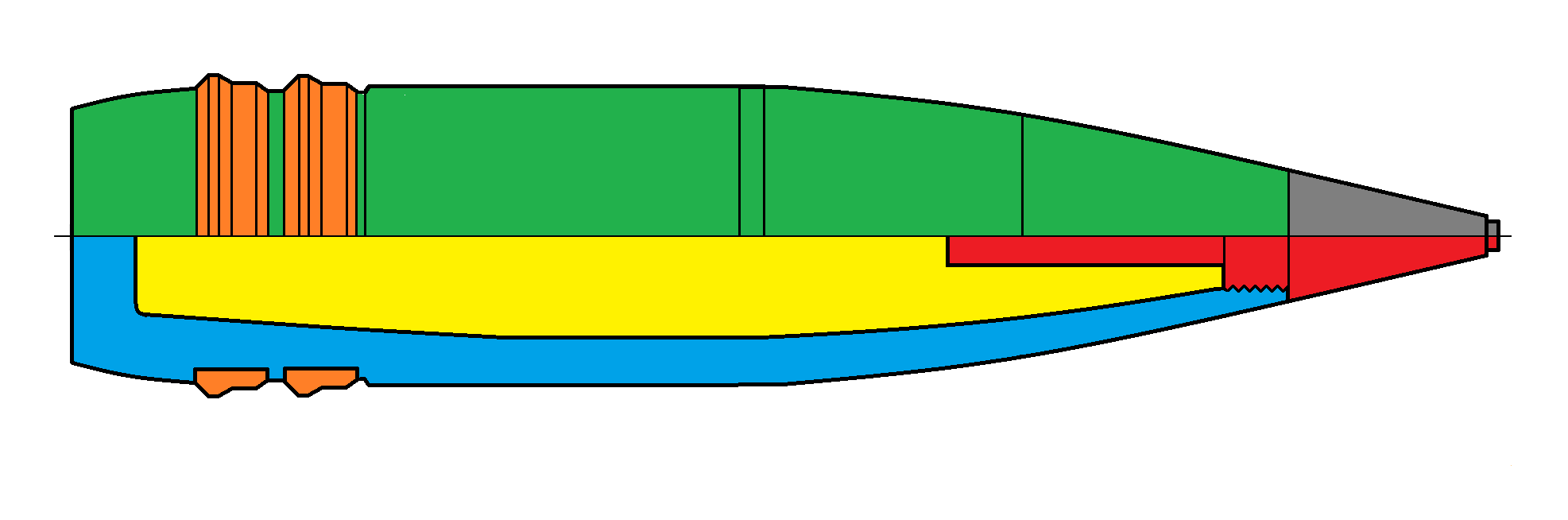

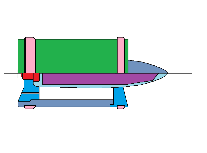

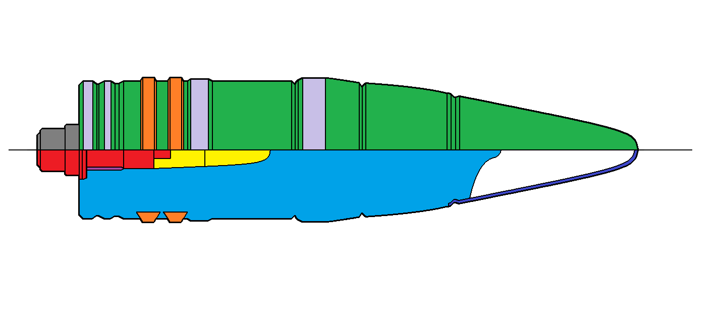

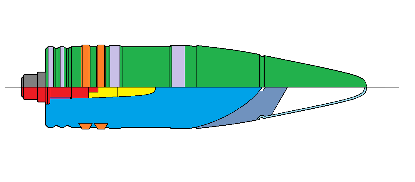

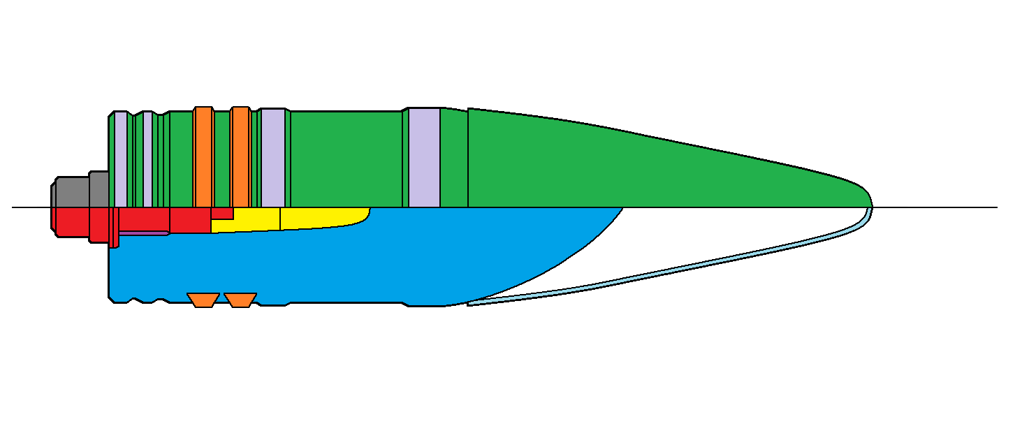

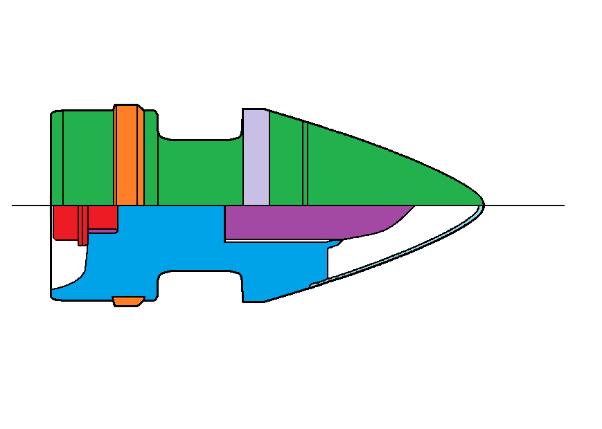

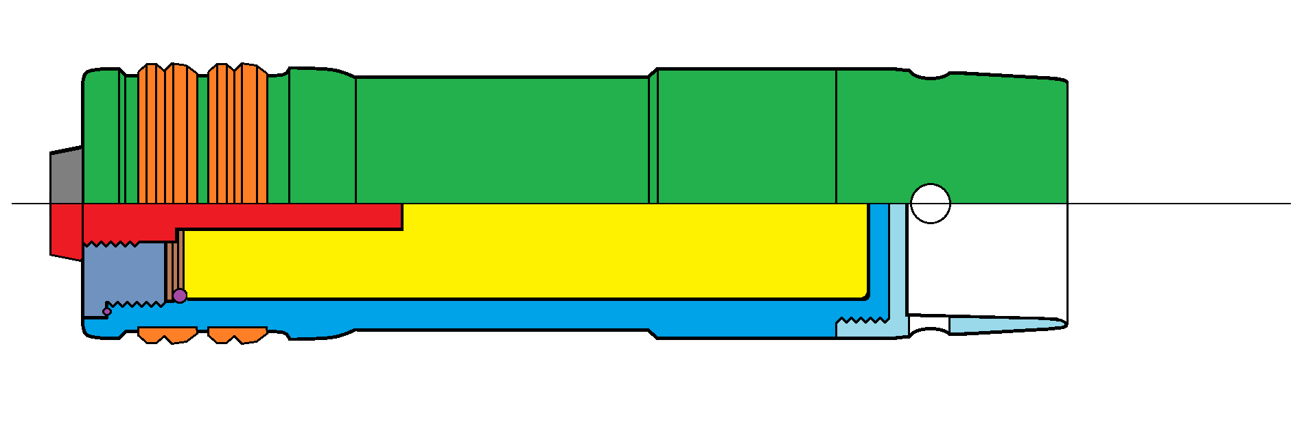

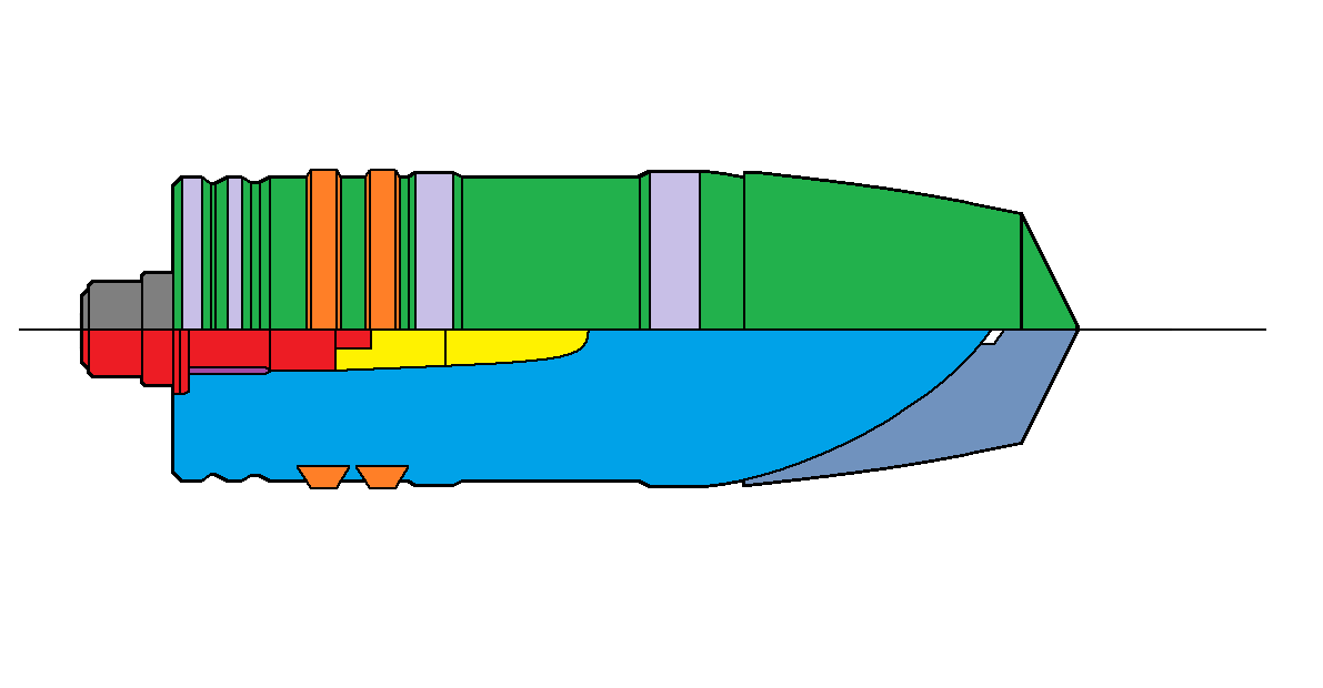

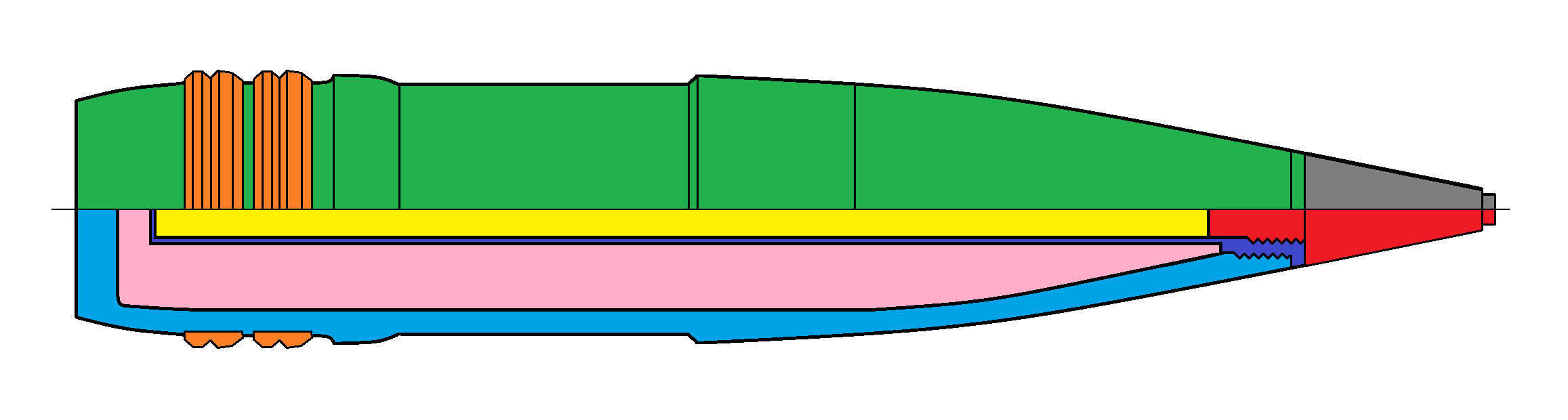

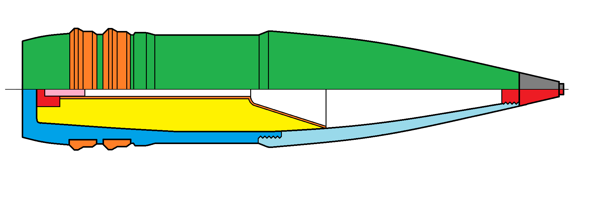

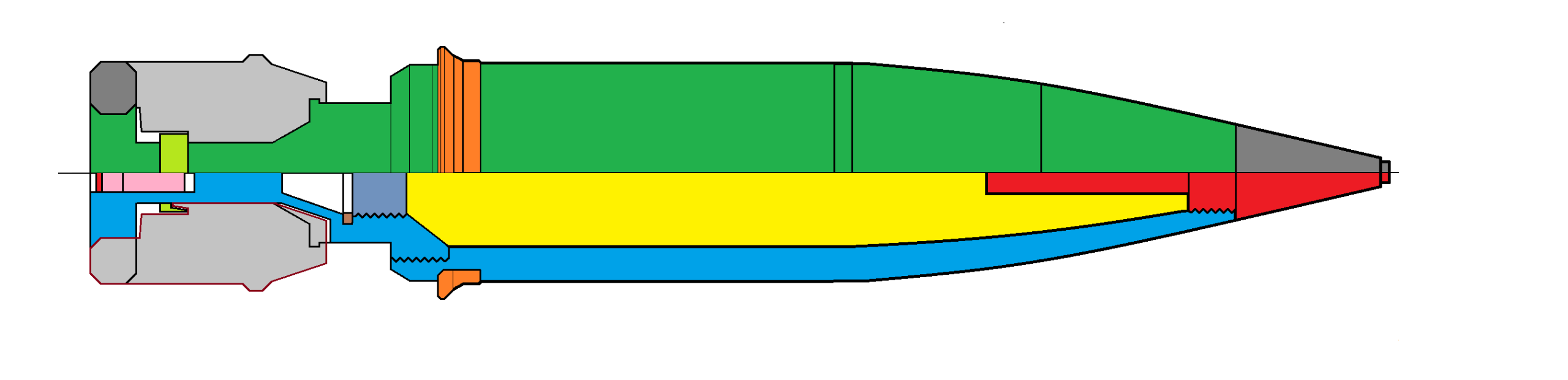

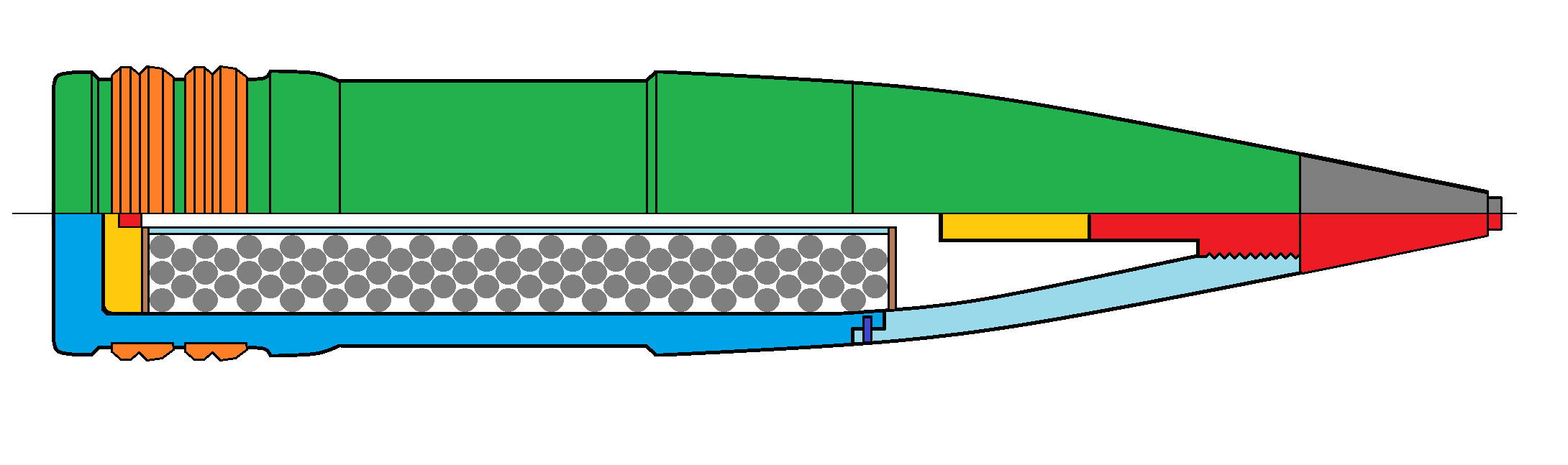

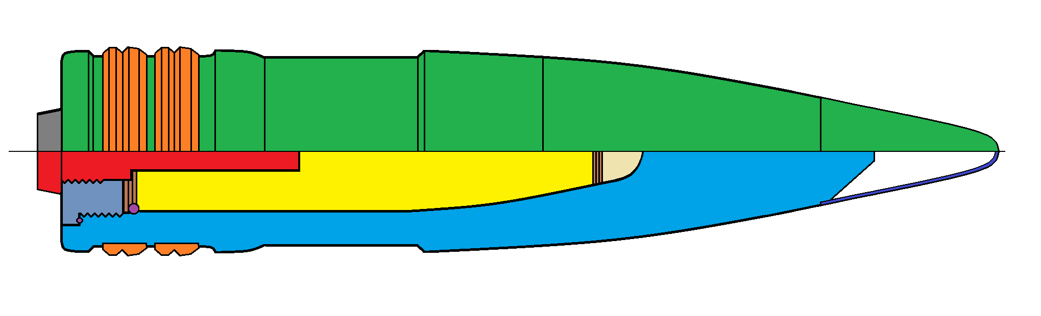

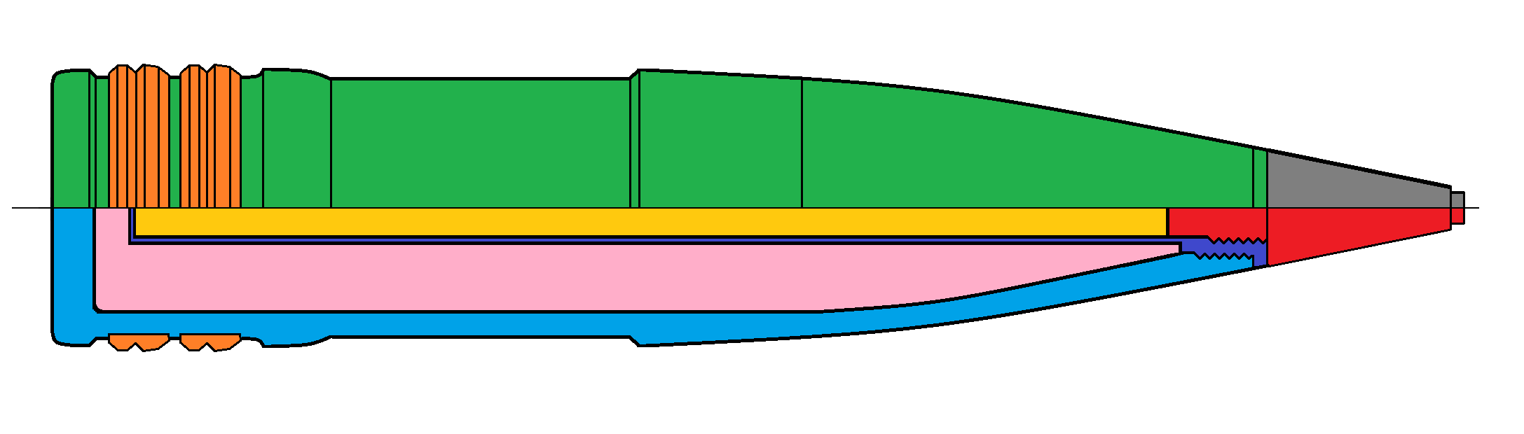

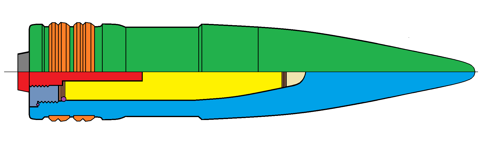

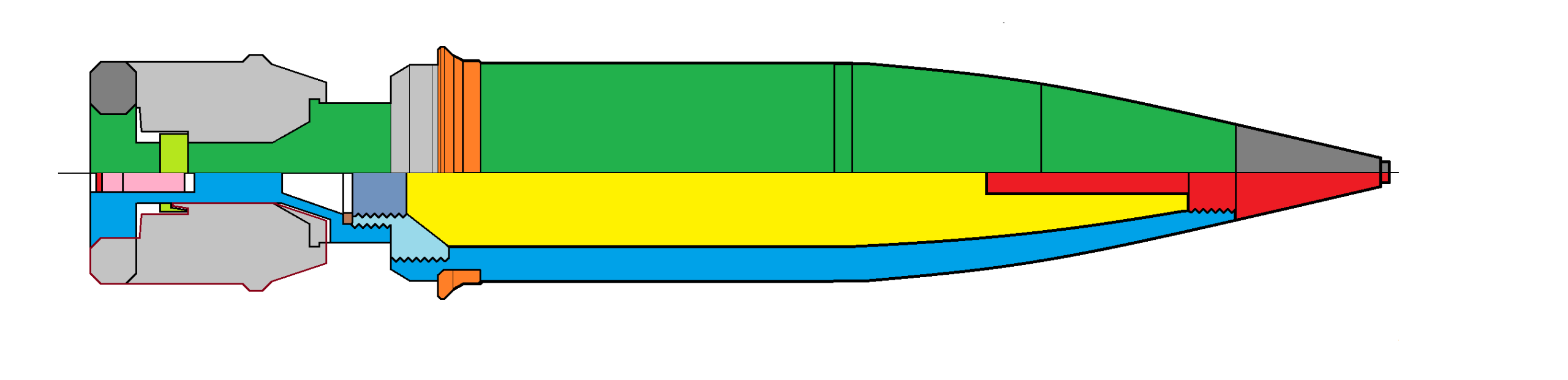

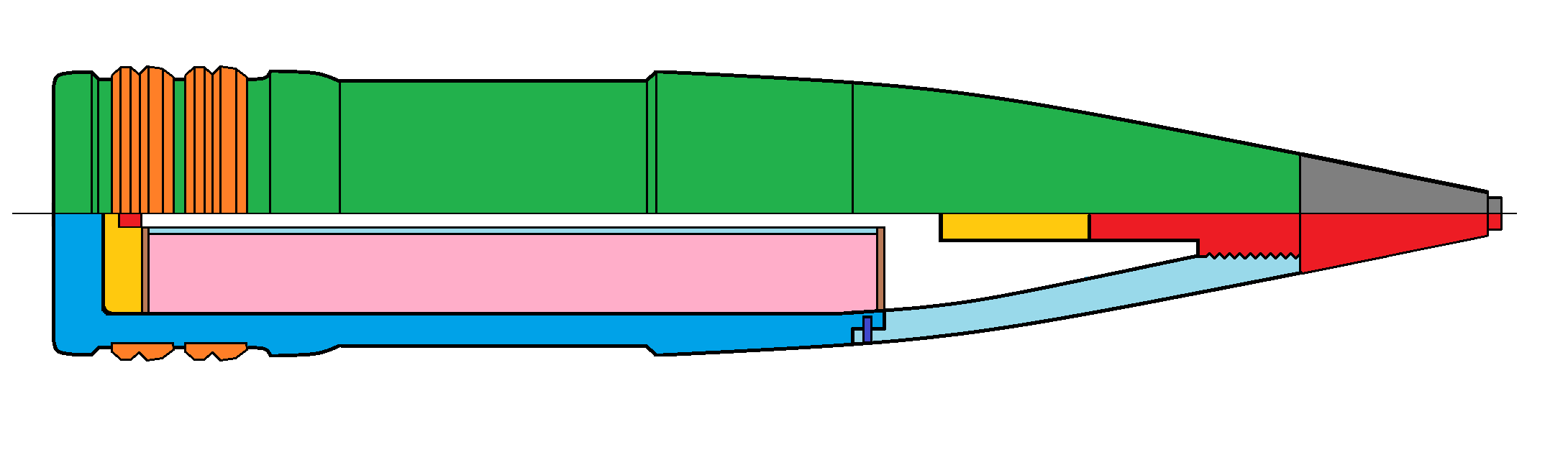

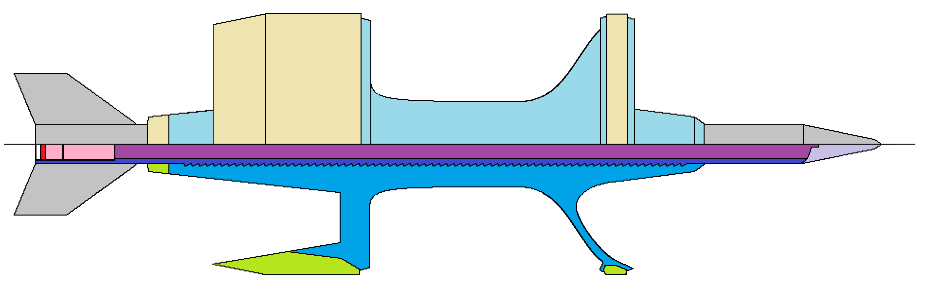

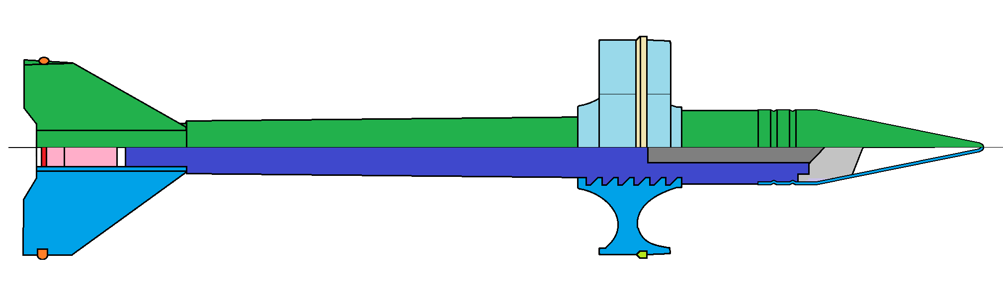

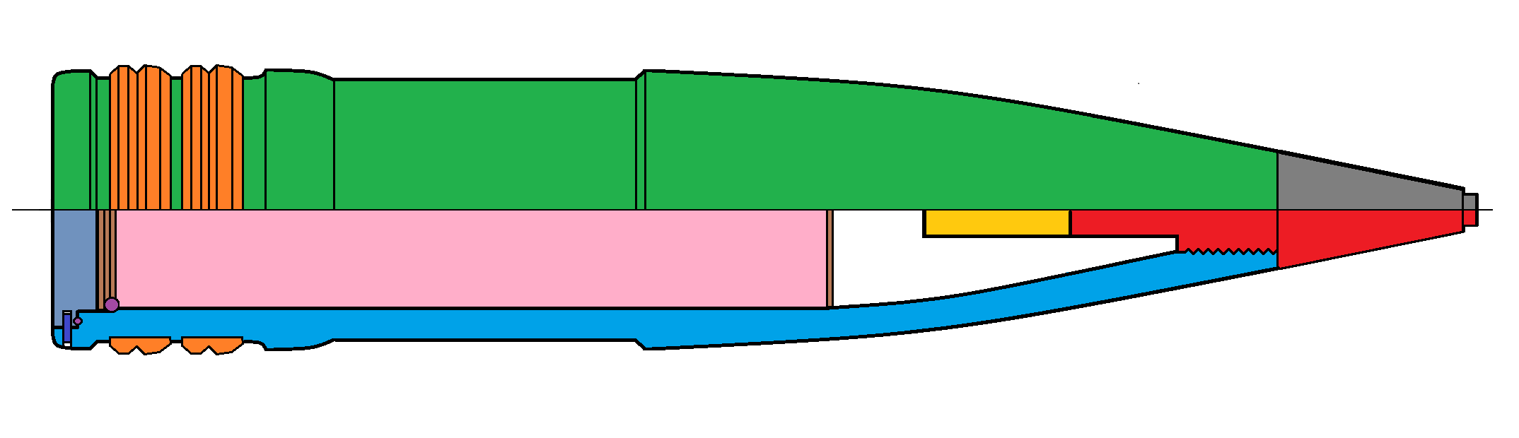

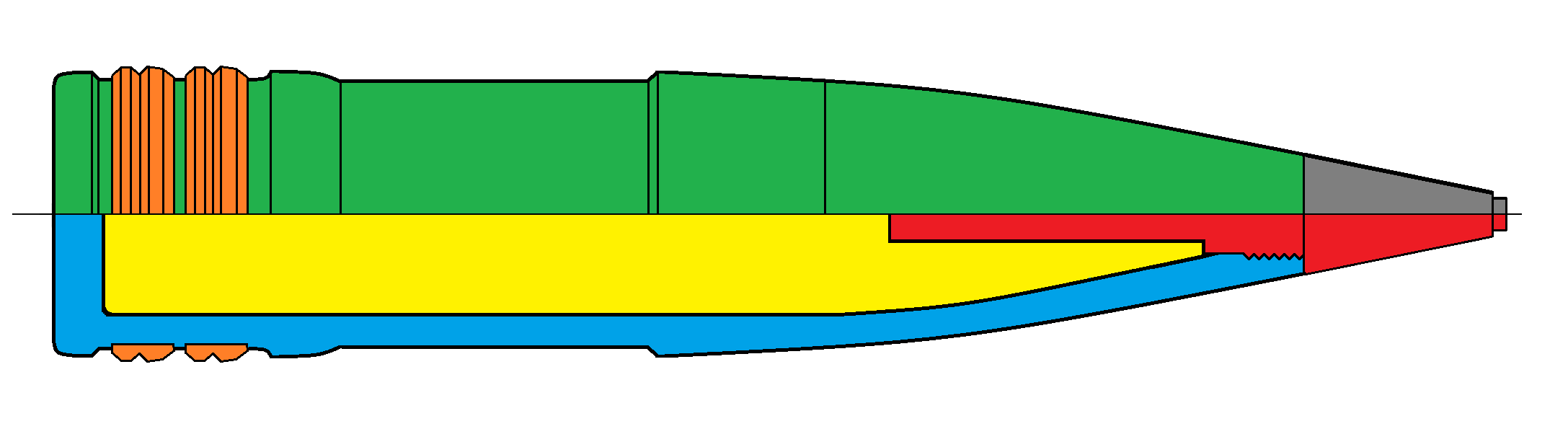

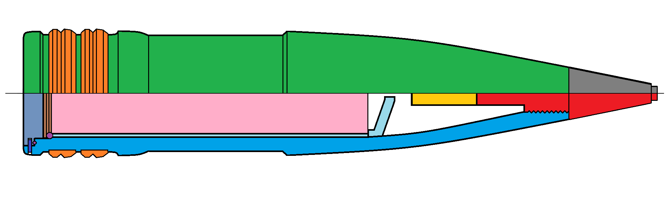

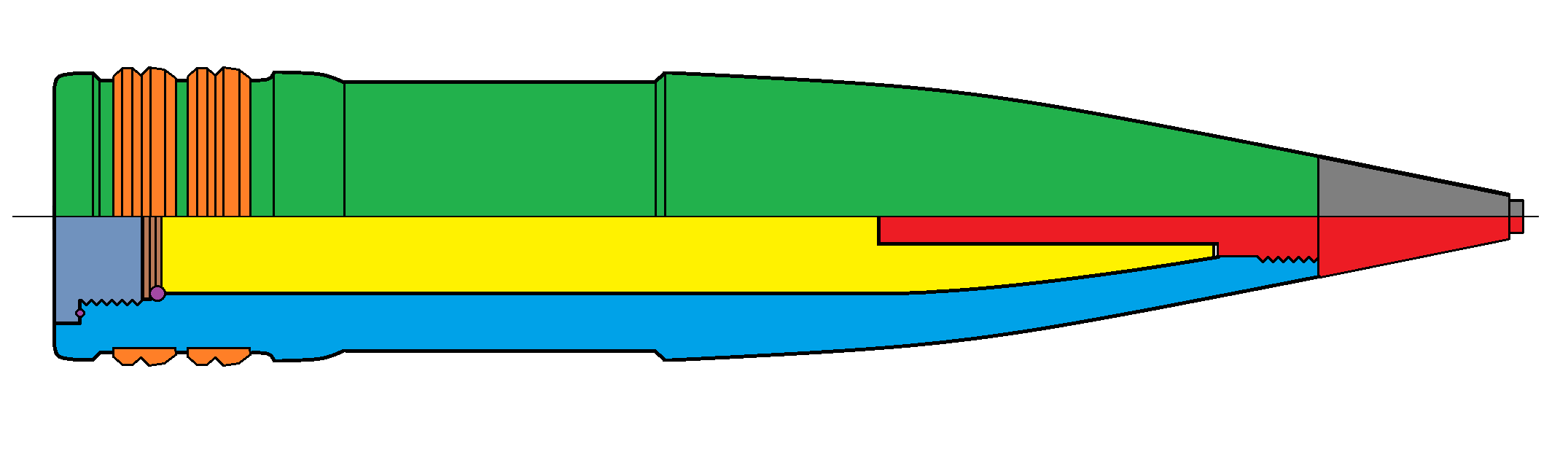

Munícia veľkého kalibru - typicky nad 75mm

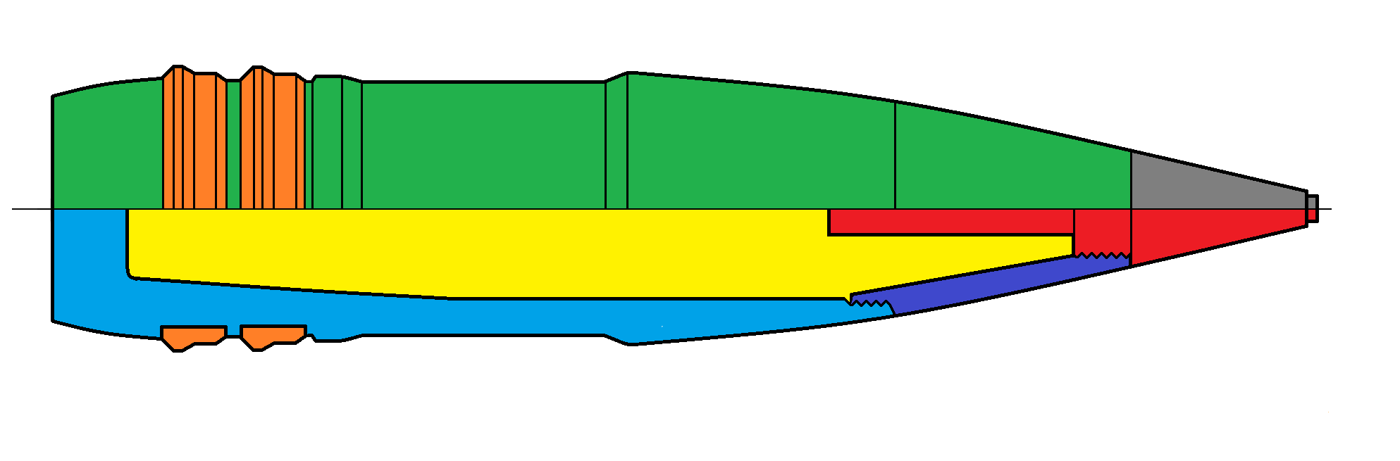

kinetická priebojná

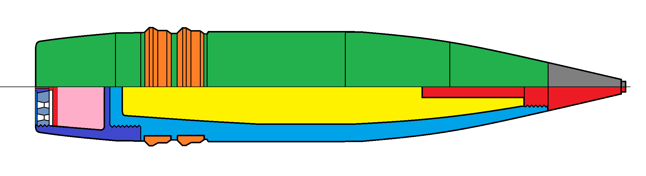

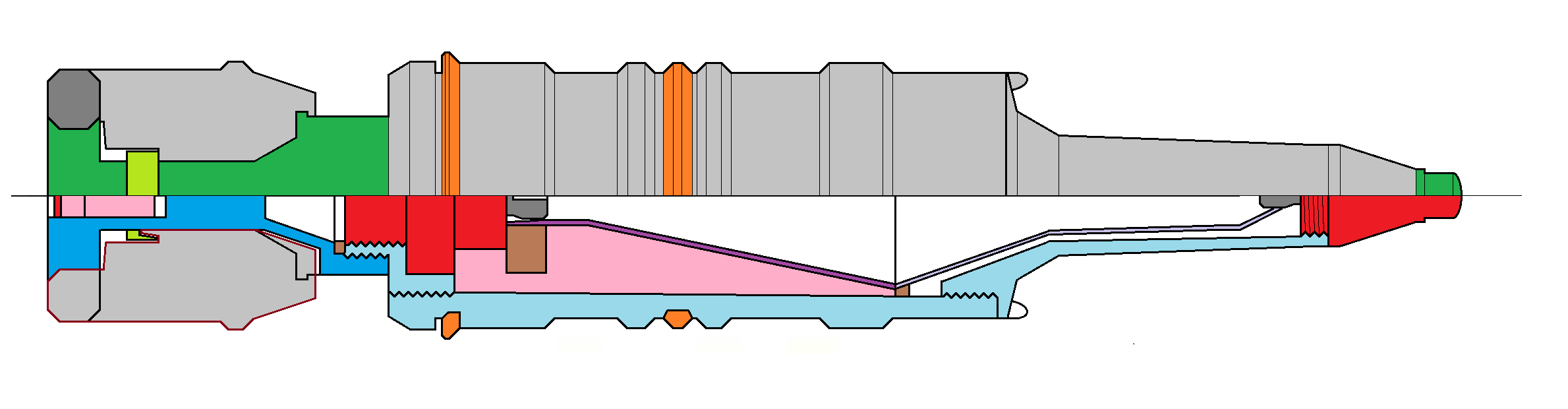

Granát pre streľbu proti ponorkám a torpédam - kalich v prednej časti zabraňuje odrazu od vodnej hladiny

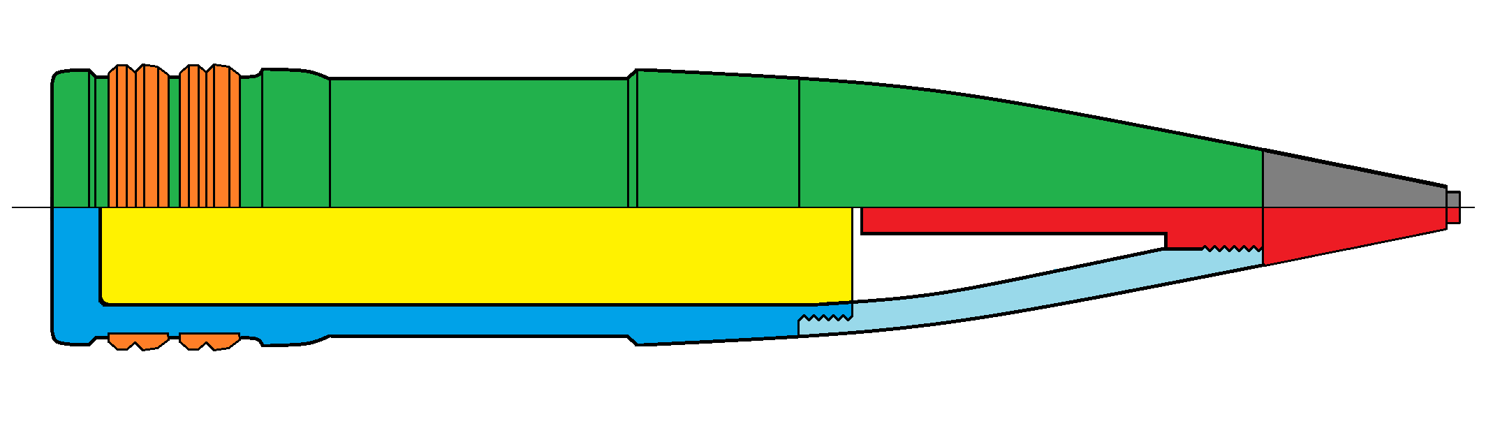

štapnelová strela

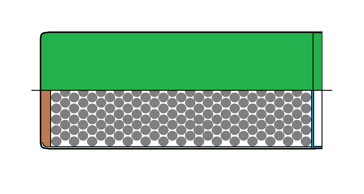

Kartáč - kanónová hromadná strela
ultimus

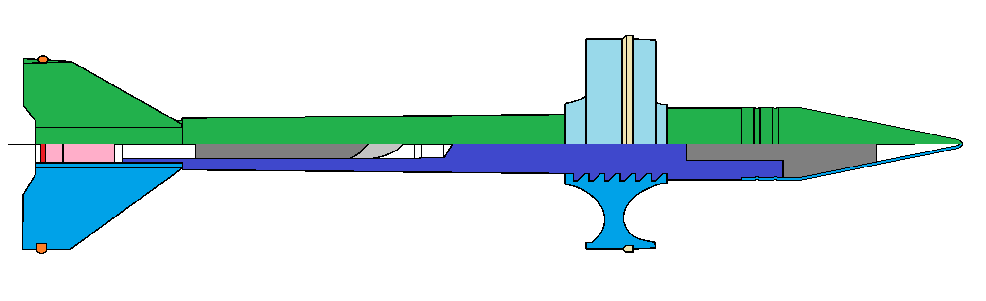

Raketa 9M96/9M96M má mať aerodynamické a plynodynamické riadenie (tj. vektorom ťahu)
Raketa 9M96E2 má mať aerodynamické a plynodynamické riadenie PLUS má mať priečne riadenia impulznými raketovými motormi (ako majú napr. rakety ASTER)

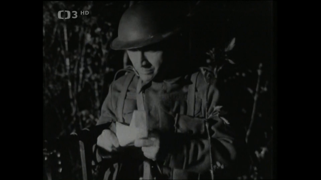

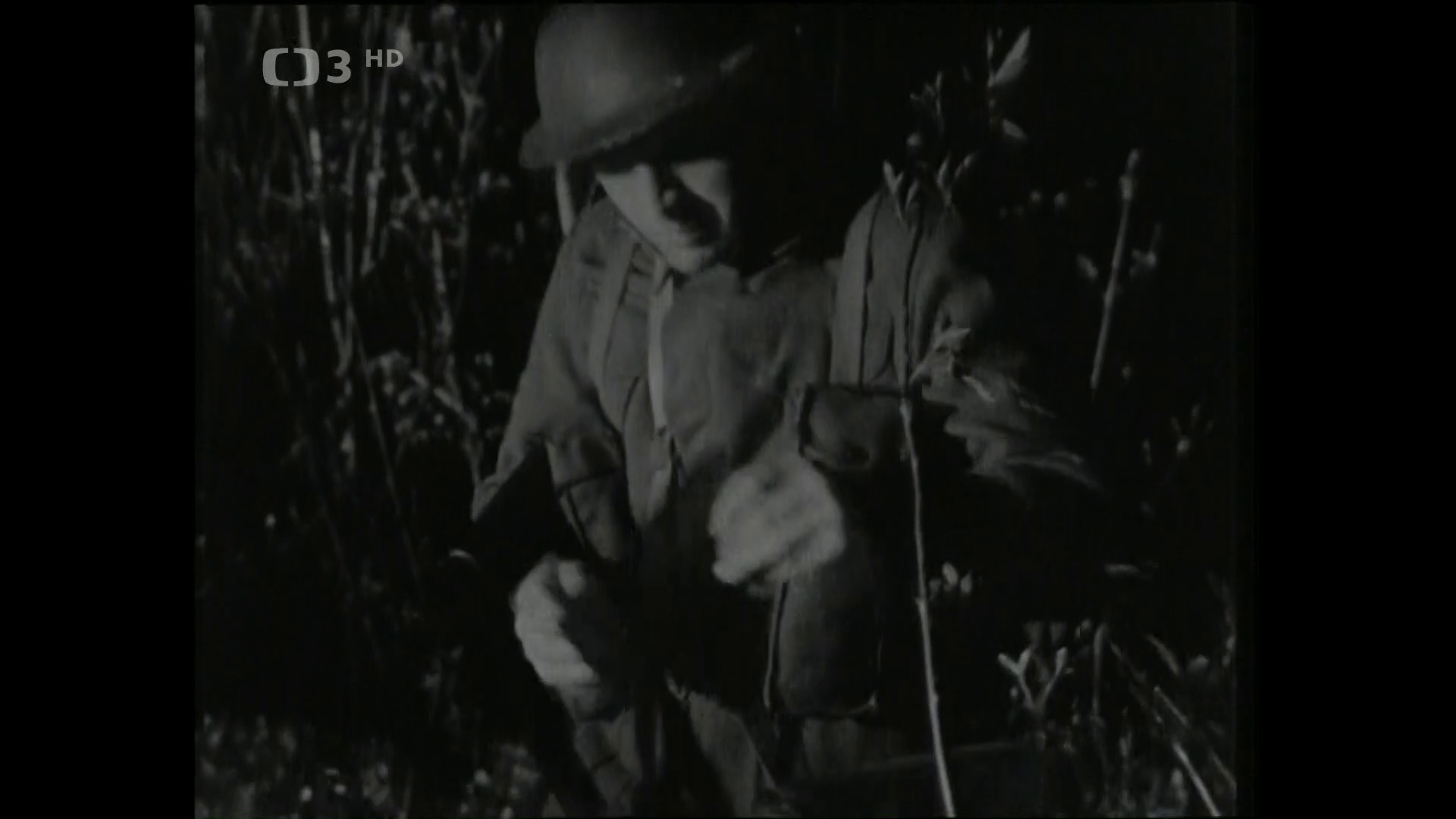

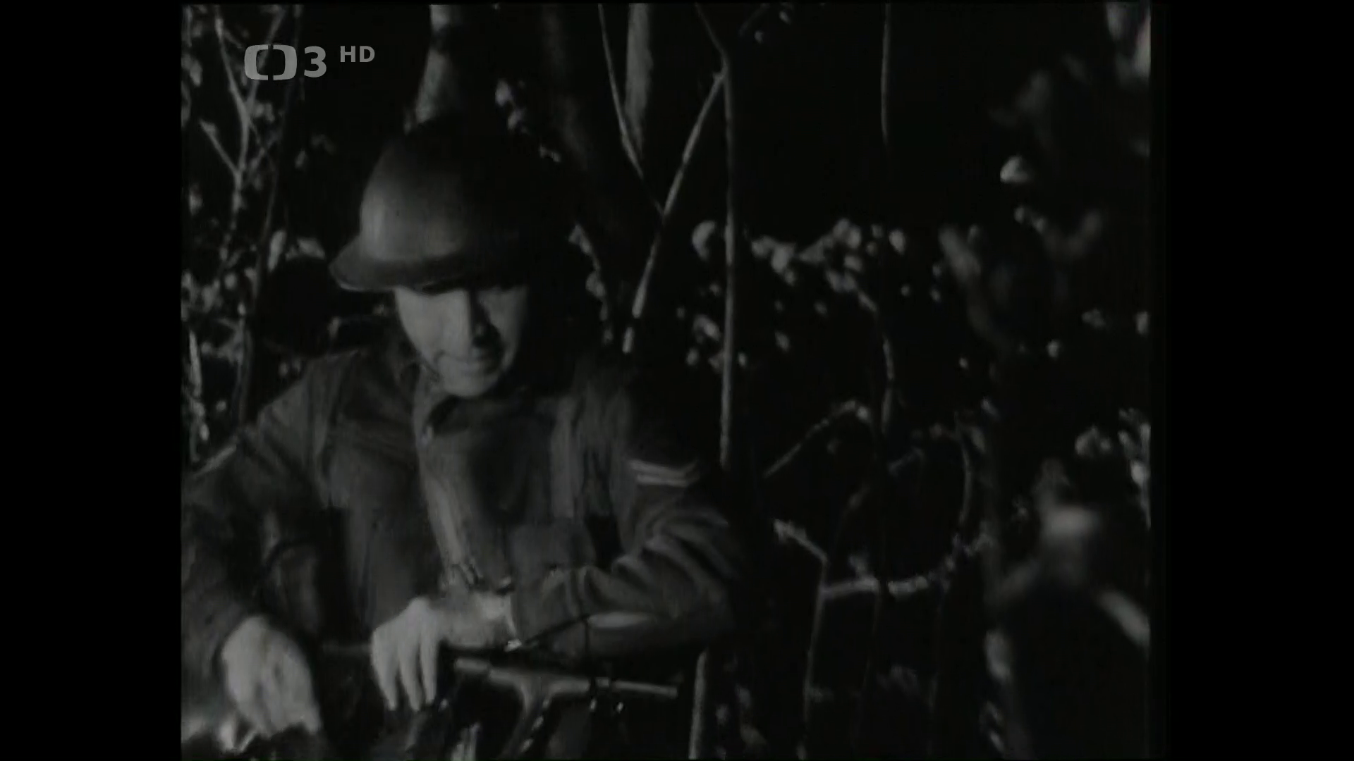

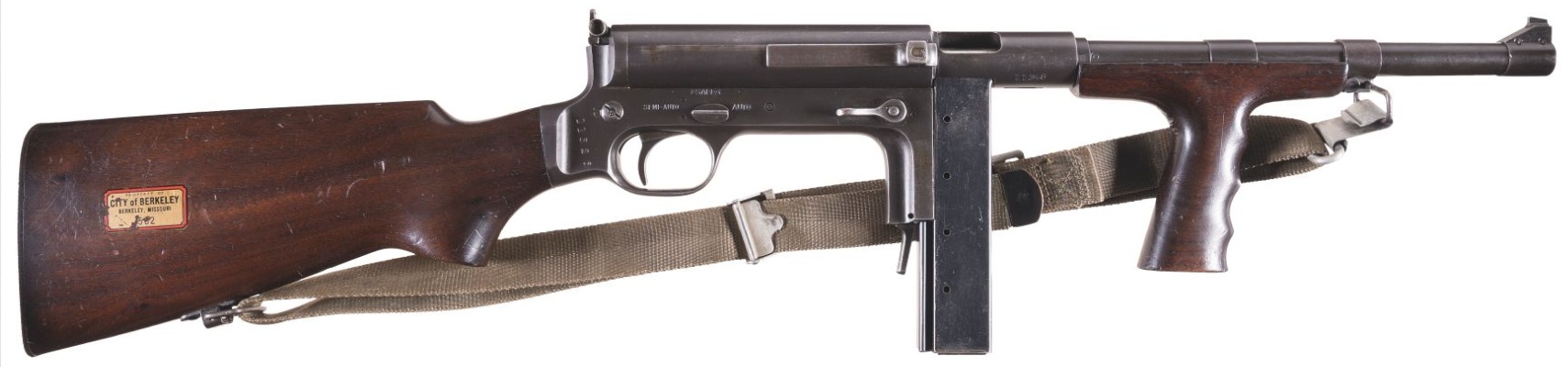

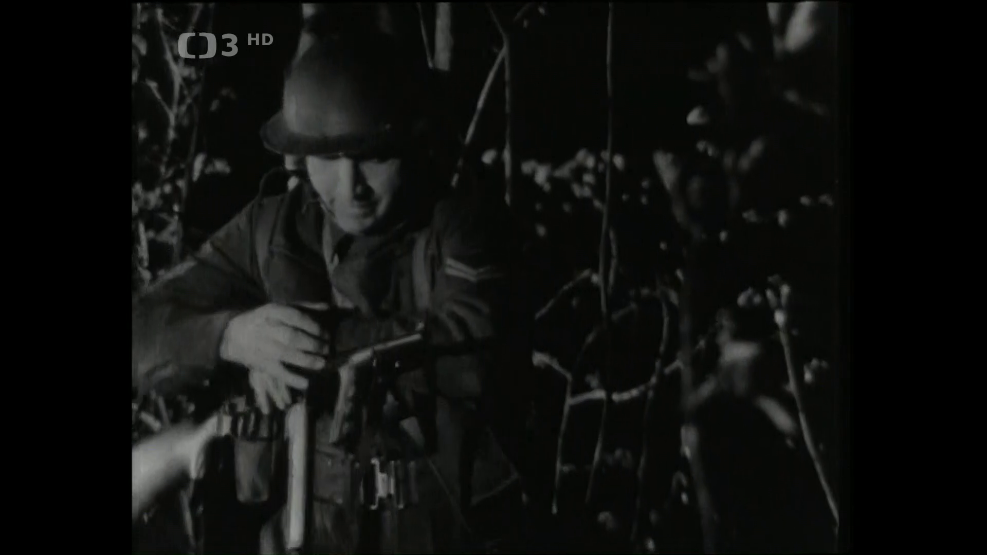

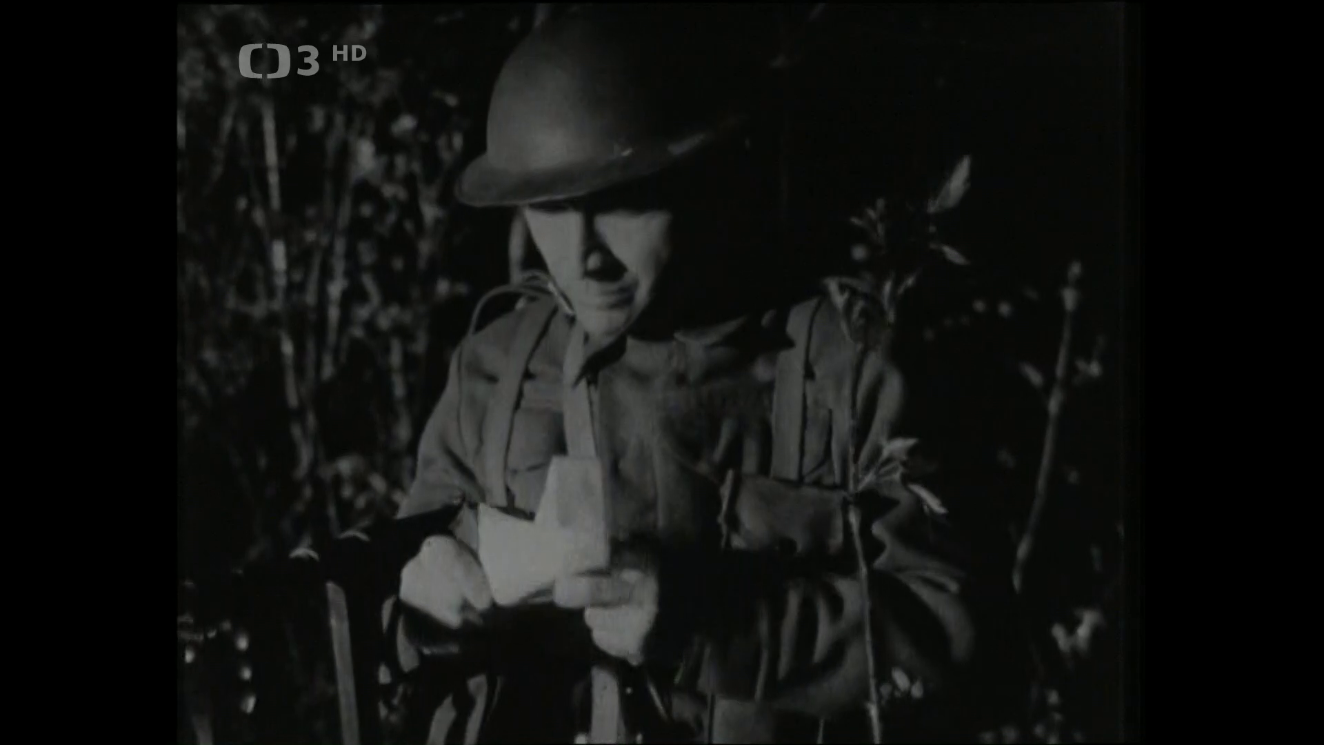

Mám dotaz na "samopalové" znalce... Co to má Rudolf Jelínek za samopal??? Má to přední grip jako starý Thompson, ale rovný zásobník a kulaté tělo závěru... Je to z filmu "Akce Býčí oko" z roku 1976... Lepší screeny se mi nepodařilo... Černobílý film a ve tmě... Ale nastavil jsem vám přehrávání na YT...
Re: Otázky a odpovede
Příspěvek od classix » 25 kvě 2021, 05:44
Nemohla by to být 1928 ? Nebo hybrid co na Barandově smontovali 😁
Příspěvky: 55758
Příspěvek od Alchymista » 25 kvě 2021, 06:16
Je to taká kramla, až by jeden povedal, že to musí byť niečo originál britské - alebo austrálske či kanadské...
Výrazným rozpoznávacím znakom by mala byť "poľovnícka" pažba a predná "anatomická" rukoviatka v tvare T. Ale u Žuka som takú kombináciu nenašiel.
Příspěvek od Aaron Goldstein » 25 kvě 2021, 06:26
classix píše:
25 kvě 2021, 05:44
Já si myslím, že to Thompson není, protože ten má hranaté pouzdro závěru... To v tom filmu evidentně kulaté...
Příspěvky: 55758
Příspěvek od Alchymista » 25 kvě 2021, 06:42
:!: United Defense-Marlin M42 (USA)
https://en.wikipedia.org/wiki/United_Defense_M42
Veľmi vzácny vták - cena okolo $20000-27500 https://www.rockislandauction.com/detai ... in-m42-smg
Příspěvek od Aaron Goldstein » 25 kvě 2021, 06:48
Šikulka... To bude ono!!! :pivo :nahoru:
Díky...

Jj potvrzeno i v Lugs.

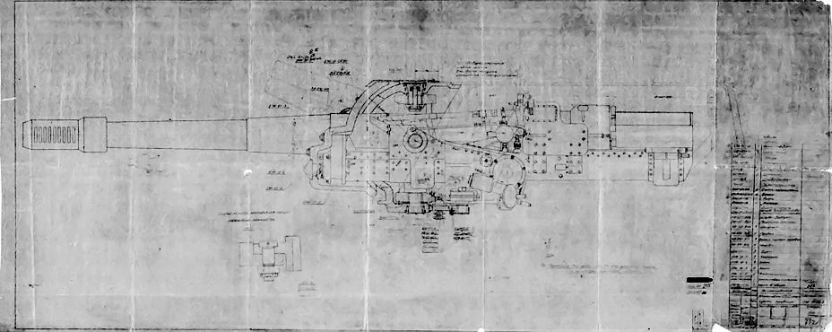

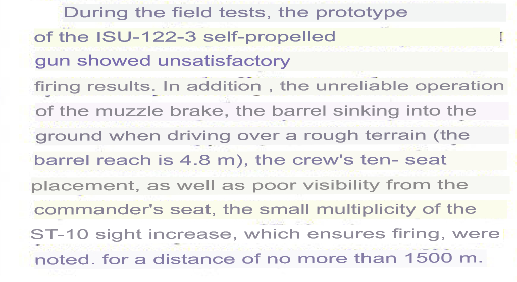

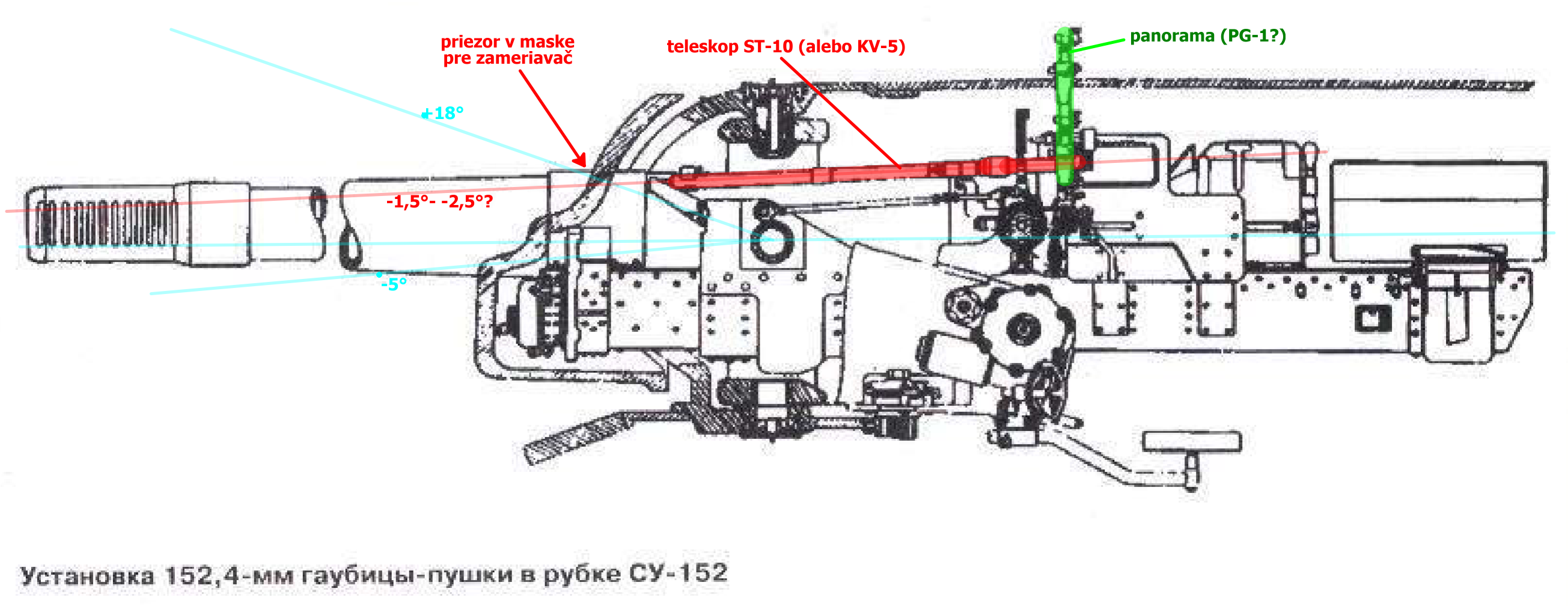

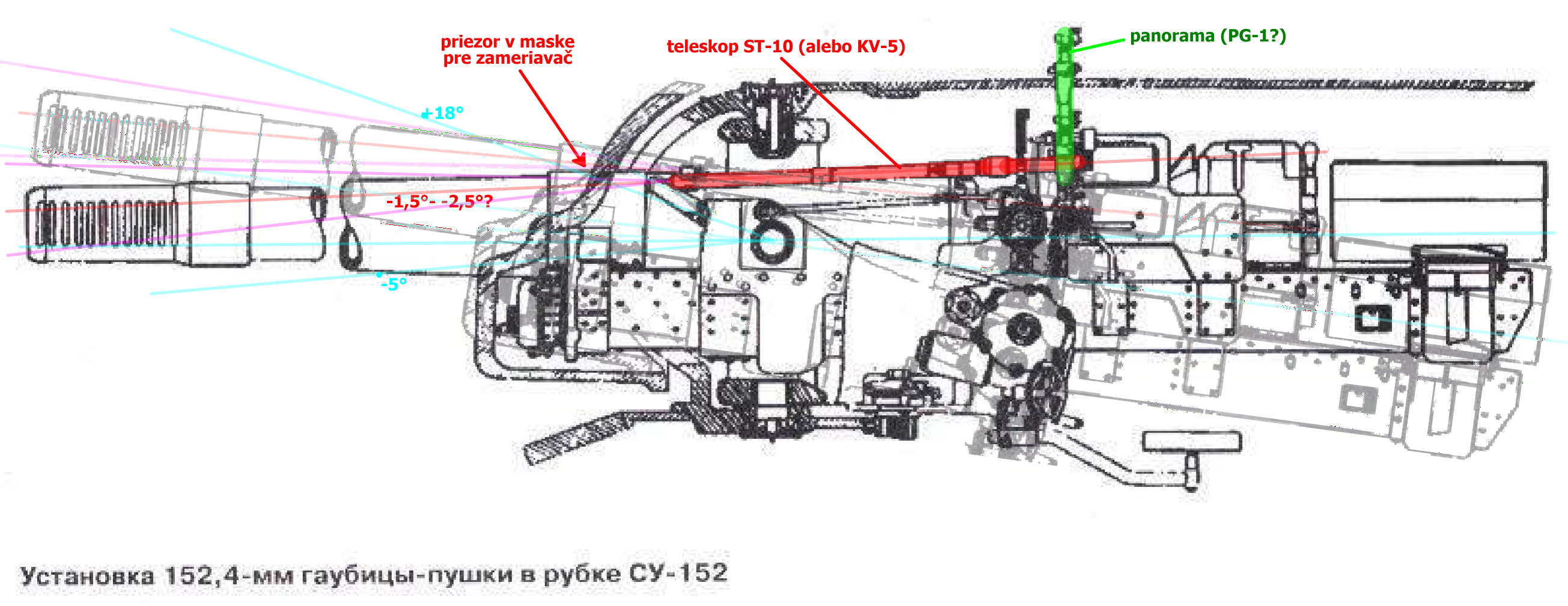

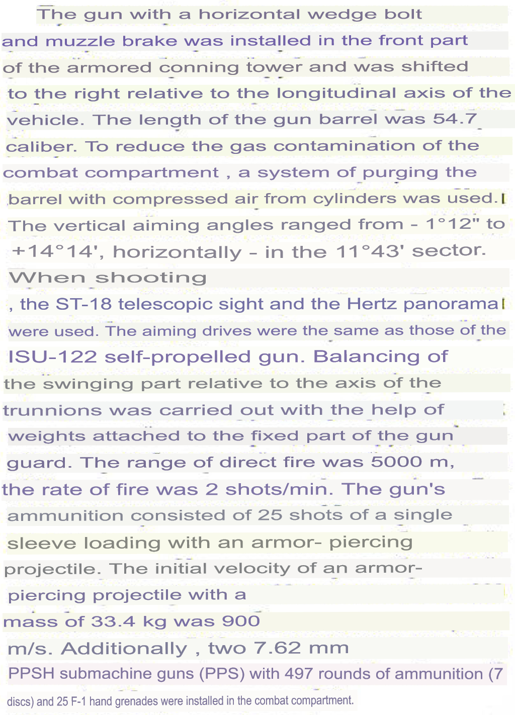

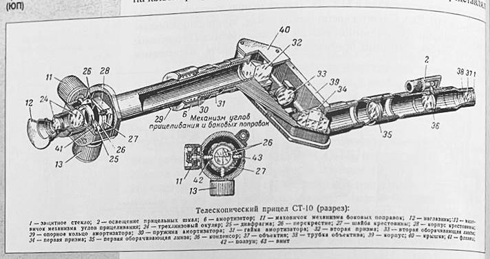

K diskusii o SU-152 / ISU-152
pozícia zbrane, pri ktorej prestane byť cieľ viditeľný otvorom v maske zbrane
fialová - hranice zorného poľa cez otvor masky
Příspěvky: 55758
Příspěvek od Alchymista » 23 črc 2023, 22:46

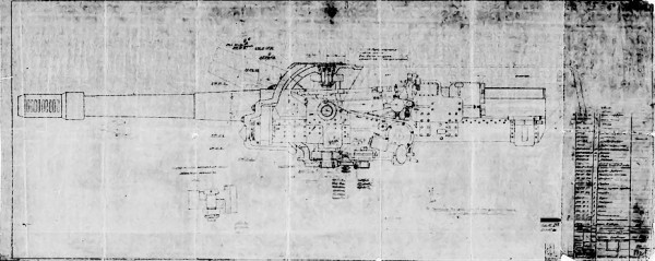

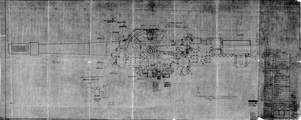

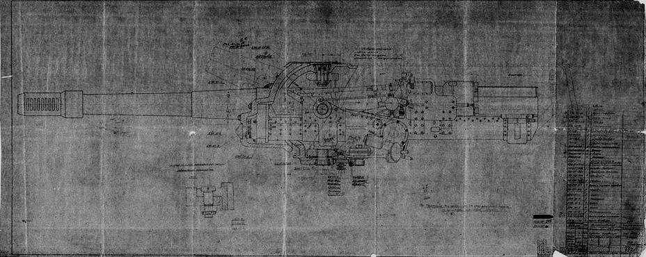

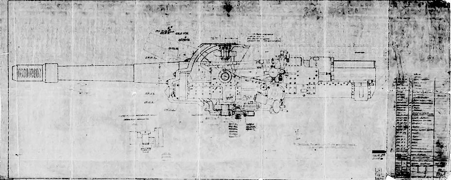

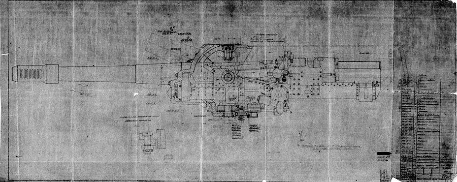

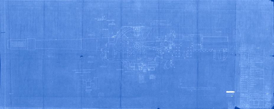

SU-152 pokus o rekonštrukciu kópie obrázku prastarého modráku :sad:
toto chce nejaký špecilizovaný soft :devil:
Příspěvky: 19285
Příspěvek od petrp » 23 črc 2023, 22:59
Narychlo jsem ti to prohnal specializovaným astro SW, když pošleš pořádné rozlišení, bude se s tím dát něco dělat...
Příspěvky: 55758
Příspěvek od Alchymista » 23 črc 2023, 23:14
lepšie rozlíšenie neni :devil:

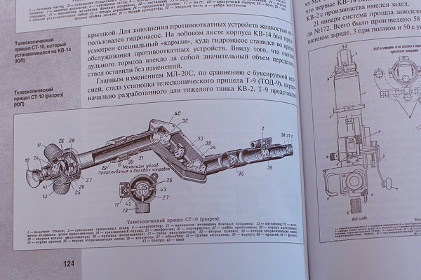

tie vyššie sú z predpisu, modrák mal byť dielenský z "niekadial".

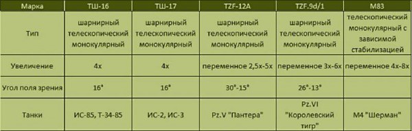

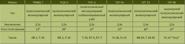

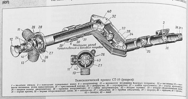

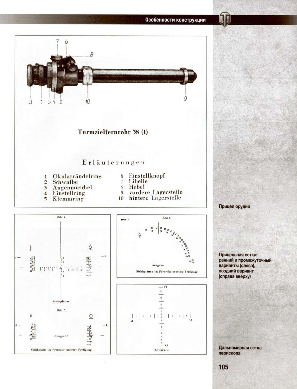

Problém, ktorý riešim je, že k ST-10 a ST-18 neexistuje nič zmysluplné, kde by bol zorný uhol optiky a zväčšenie. Druhá časť problému je, kde končí zameriavač ST-10 a aký je priemer otvoru v maske dela (neni kde zmerať, SU-152, ani ISU-152 ani ISU-122 sa v našich končinách nevyskytuje) a z toho vyplívajúci zorný uhol zameriavača...
Zatiaľ najväčší úspech - vzhľad a konštrukcia ST-10 z SU-152 a informácia, že ST-18 sa líši len diaľkovými škálami - obrázok z modernej populárne-náučnej knihy, bez ďalších informácií, ale vyzerá hodnoverne, ako kresby z dobových predpisov

Příspěvek od petrp » 23 črc 2023, 23:47
Hmm, to je teda výzva. Zítra to zkusím projet pořádně, ale moc si od toho neslibuju. :roll:

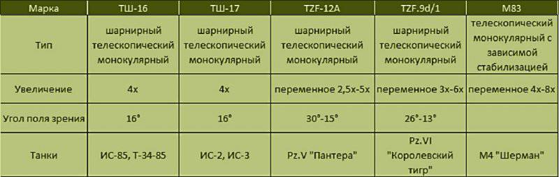

Ale mám ďalšie fajnotky

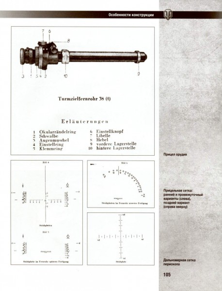

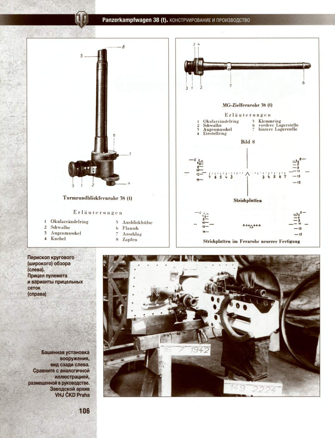

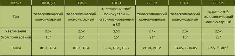

Zameriavače z LT-38 v nemeckých službách

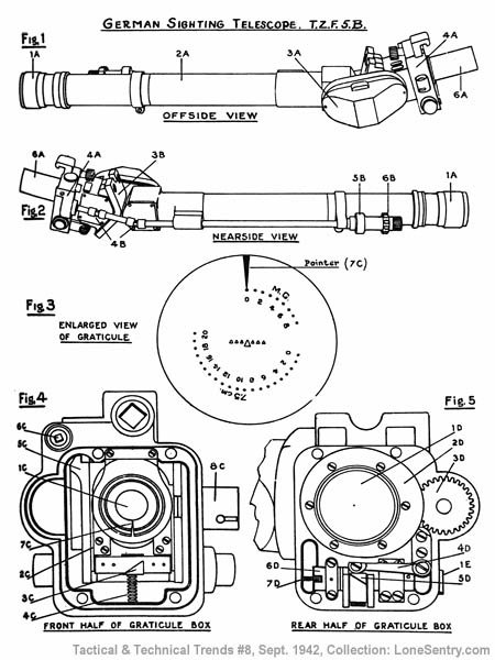

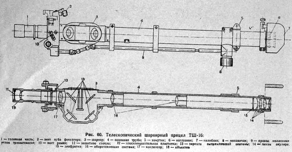

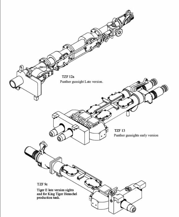

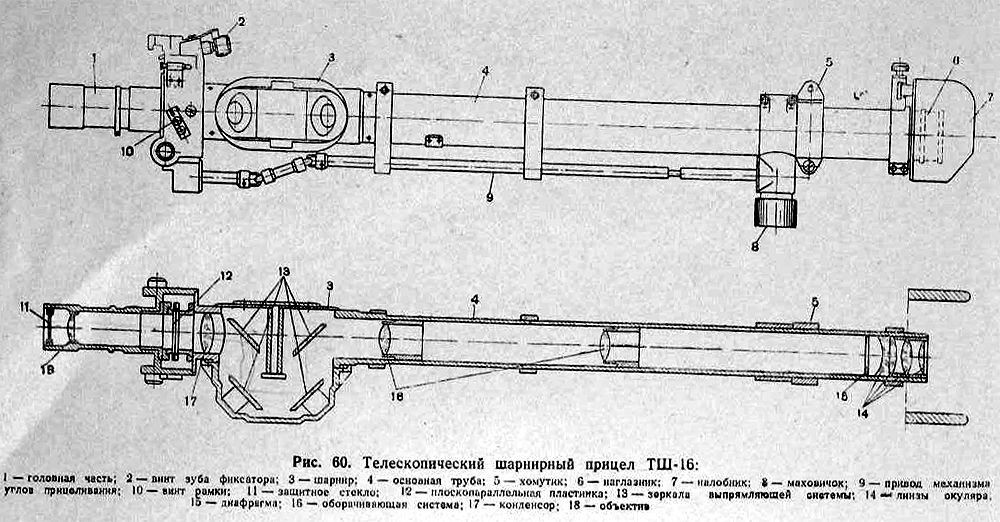

T-34-85 zameriavač TŠ-16
Nemecká zamerovače
nemecký tankový zamerovač 64.jpg (60.87 KiB) Zobrazeno 15348 x
porovnanie sovietskych a nemeckých zamerovačov - ST-10 a ST-18 tam nie sú :devil:

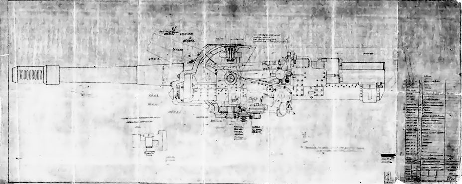

Příspěvky: 19285
Příspěvek od petrp » 24 črc 2023, 00:39
Pozdě - nedalo mi to a už se stalo :lol: Více z toho nedostanu, pak už to není rozumně "čitelné"...
