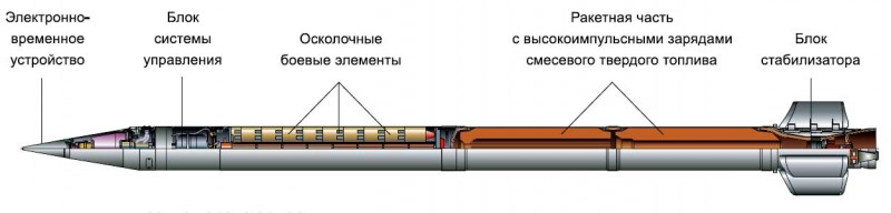

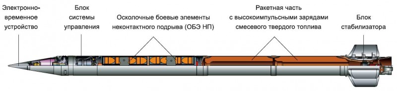

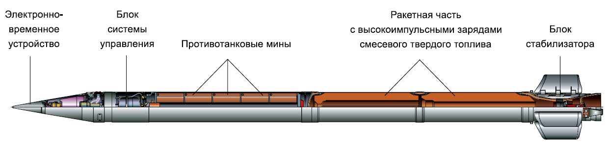

Alchymista píše:
09 pro 2022, 10:10
Smerč rozhodne nie je "neriadená raketa". Podobne ako HIMARS nie je neriadená raketa.
A jsi si jistý?
Píšu o střele 9M55S s termobarickou hlavicí. Jsi si jistý, že je řízená? Nikde jsem o tom nečetl, ani to nenašel.
Jo, střely 9М542, 9М624 a 9M624M, to je jiná, tam já GPS navedení, ale jaké je u 9M55S ???
Ostatně ani HIMARS nemá všechny použitelné střely řízené (tj. s koncovým navedením).
Re: ☕ Ukrajina nad šálkem

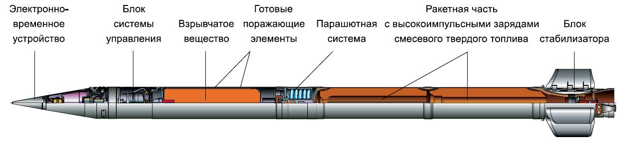

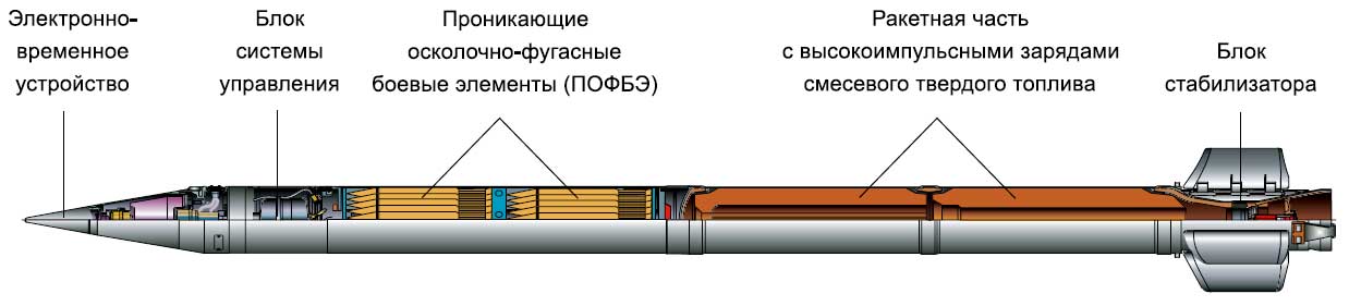

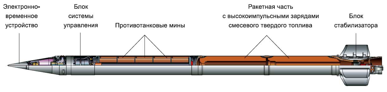

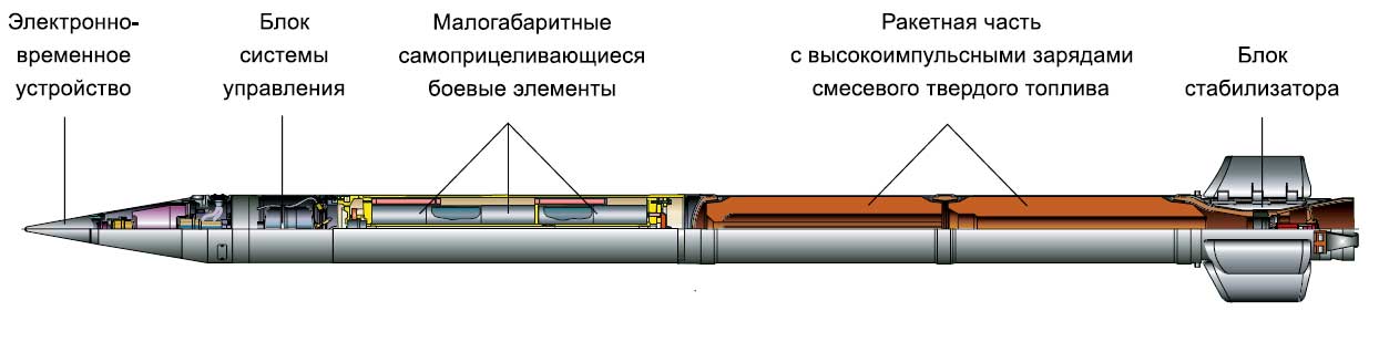

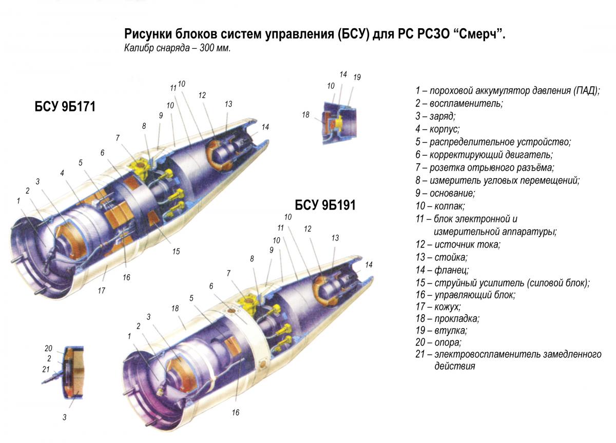

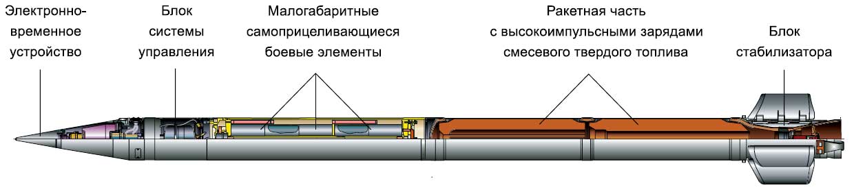

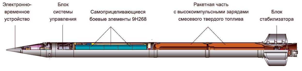

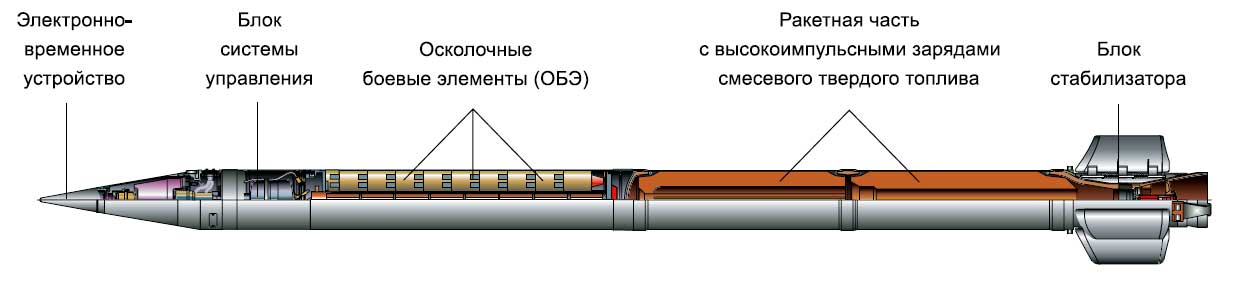

Příspěvek od Alchymista » 09 pro 2022, 11:12
Zrejme všetky 9M55 sú riadené. (blok 6 - korekčný motor)
Příspěvek od Alchymista » 09 pro 2022, 11:42
9M55F
9M55K
9M55K1
9M55K3
9M55K4
9M55K5
9M55K6
9M55K7
9M55S
9M525
9M526
9M527
9M528
9M529
9M530
9M531
9M532
9M533
9M534
9M536
9M537

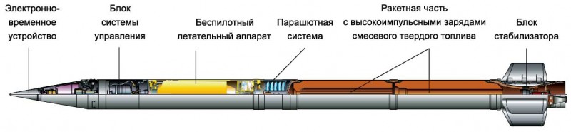

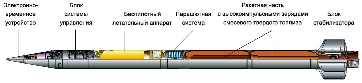

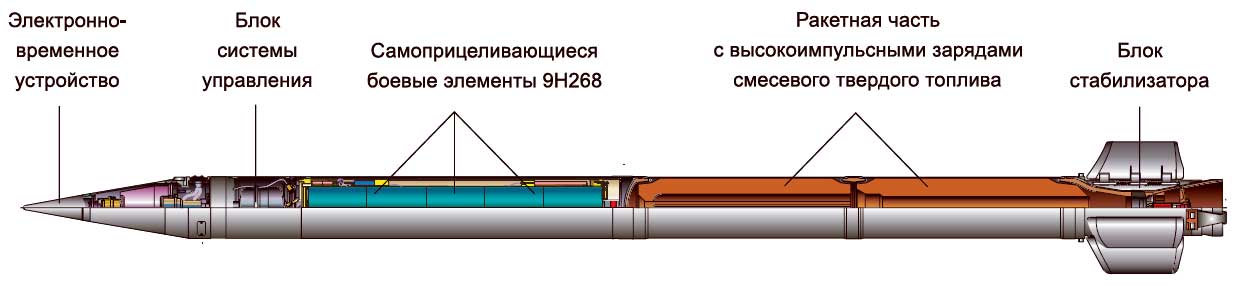

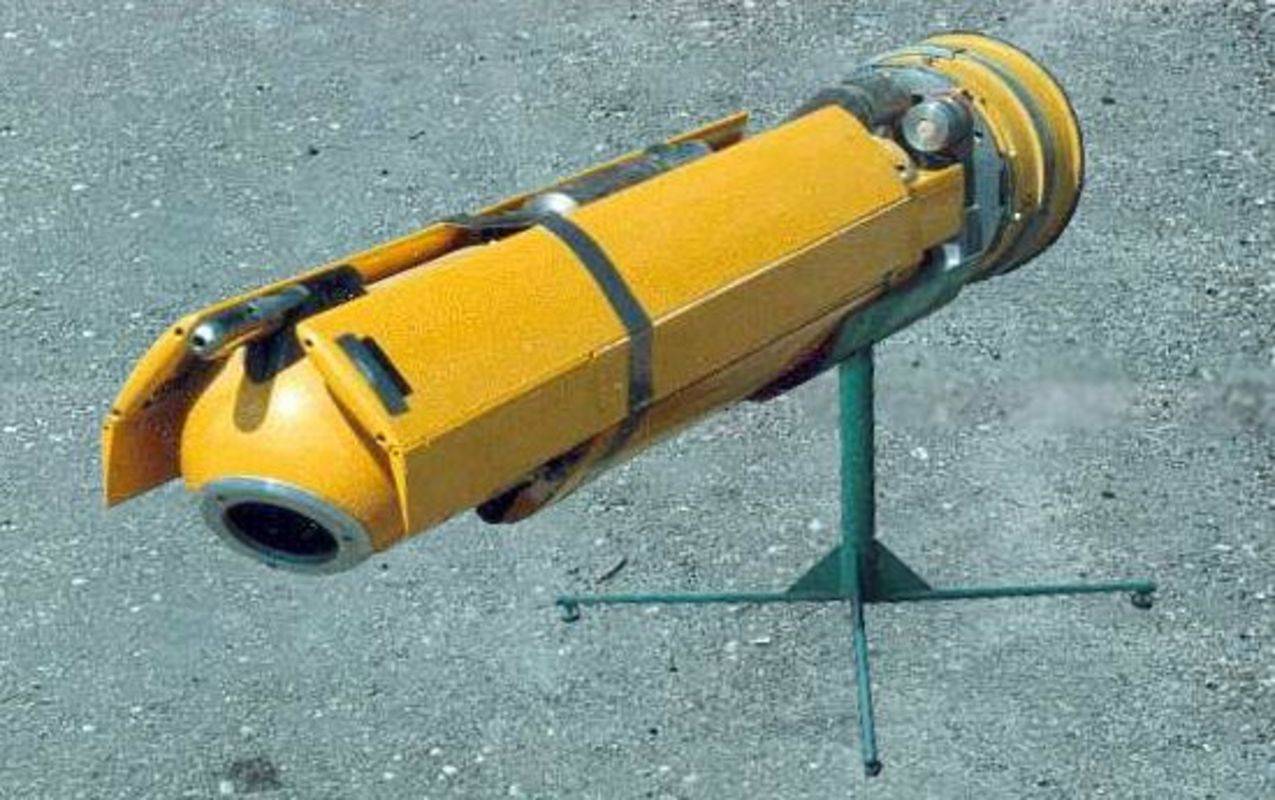

Chápu dobře že ta raketa 9M534 vypouští na padáku dron ?
Jarosvk
Příspěvky: 143
Registrován: 17 úno 2017, 12:25
Příspěvek od Jarosvk » 09 pro 2022, 14:19
Smerch mal takú možnosť niekde su na YT aj videá

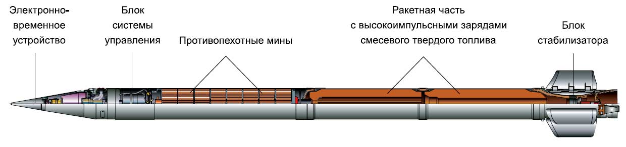

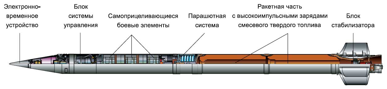

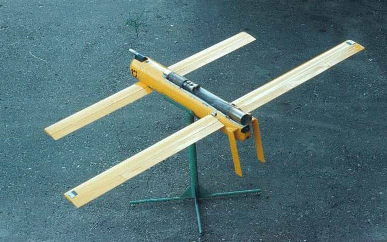

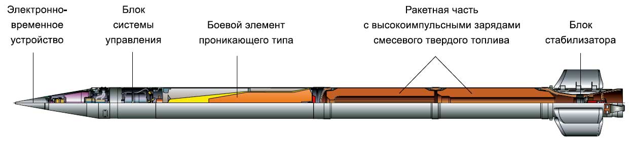

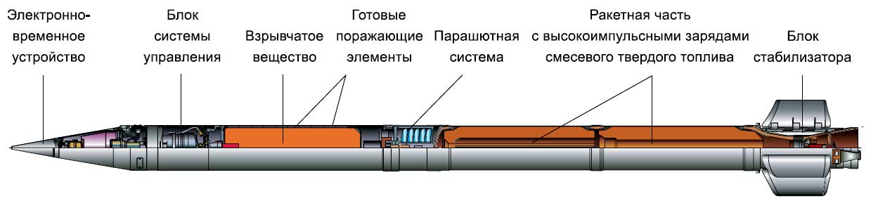

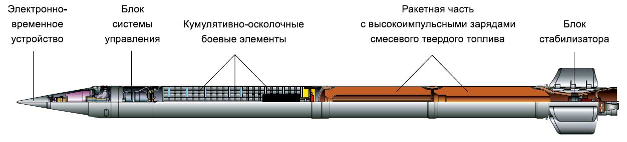

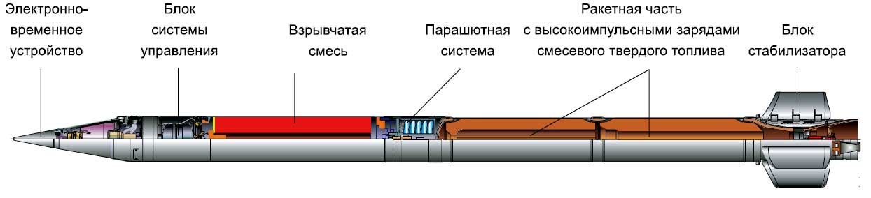

Re: Dělostřelectvo, minomety a raketomety - RF
Příspěvek od Alchymista » 09 pro 2022, 16:11

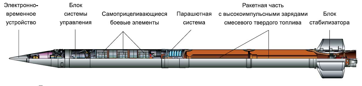

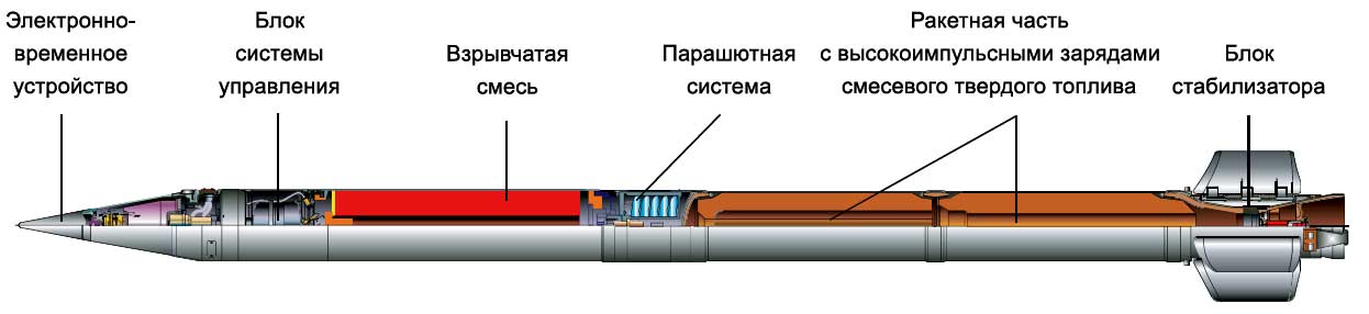

Ano, u 9M534 sa hlavica oddelí, padákom sa zbrzdí na podzvukovú rýchlosť a dron Eniks T90 s bezventilovým pulzačným motorom je vytiahnutý von.
Aj termobarické bojové časti sa oddelujú a brzdia padákom - zasa kvôli tomu, aby sa pri dopade nepoškodili a dopadli v správnej polohe.
Dron Eniks T90
Koncom 90. rokov spoločnosť Enix predstavila bezpilotné lietadlo T300, určené na použitie v raketách kalibru 9 mm. Spoločnosť NPO Splav, ktorá vyvíja domáce raketomety, zase vyvinula strelu 534MXNUMX 9M534 pre takéto UAV. V záujme zjednodušenia budúcej výroby bola takáto strela čo najviac unifikovaná s ostatným sortimentom munície pre Smerč MLRS. T90 je UAV leteckého typu so špecifickou konštrukciou. Bolo skonštruované vo valcovom trupe a vybavené dvoma pármi lietadiel. Keď je vnútri raketa, krídla sú zložené pozdĺž trupu; keď sa aktivuje, otvoria sa a UAV začne lietať. Dve kýlovky spodného umiestnenia sú vyrobené podobným spôsobom.
Dron dostal pulzačný prúdový motor. V prednej časti bola umiestnená videokamera so zariadením na prenos signálu na konzolu operátora. Použil sa systém diaľkového ovládania s určitým stupňom autonómie. Komunikačný dosah - 70 km.
Dĺžka výrobku T90 mierne presahuje 1,5 m, priemer trupu je 200 mm. Rozpätie predného krídla je 1,915 m, zadného krídla 2,52 m. Štartovacia hmotnosť je 40 kg. S pomocou PuVRD (pulzacionnyj vozducho-reaktivnyj dvigateľ) môže dron dosiahnuť rýchlosť až 150 km/h. Doba letu je až pol hodiny. Pri testoch bol bezpilotný prostriedok vybavený pristávacím padákom, ale v bojovej situácii sa návrat výrobku nezabezpečuje.

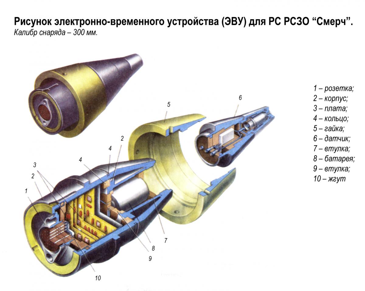

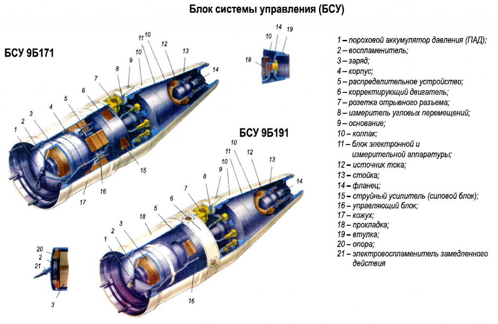

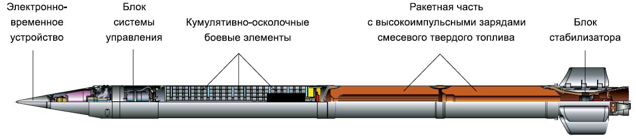

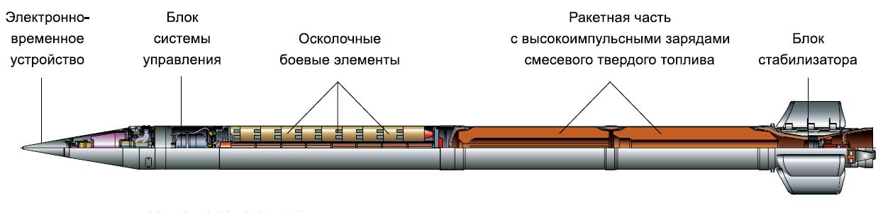

Разработанные для РСЗО "Смерч" реактивные снаряды имеют уникальную конструкцию, обеспечивающую точность попадания, в 2-3 раза превышающую аналогичный показатель зарубежных систем реактивной артиллерии. Впервые снаряды советской реактивной артиллерии стали корректируемыми. В их конструкции была применена инерциальная система управления, обеспечивающая угловую стабилизацию снарядов на активном участке траектории и коррекцию дальности за счет поправки к времени отделения головной части, определяемой бортовой аппаратурой в соответствии с измеряемыми параметрами движения снаряда.
"Raketové střely vyvinuté pro Smerch MLRS mají unikátní konstrukci, která poskytuje přesnost zásahu, která je 2-3krát vyšší než u podobných zahraničních raketových dělostřeleckých systémů. Poprvé byly sovětské raketové dělostřelecké granáty řiditelné. Při jejich návrhu byl použit inerciální řídicí systém, který zajišťuje úhlovou stabilizaci střel v aktivní části trajektorie a korekci dostřelu v důsledku korekce na dobu separace bojové hlavice, určenou palubním zařízením v souladu s naměřeným parametry pohybu střely."
Takže inerciální navigační systém zpřesňující trajektorii letu.
Je to řízená střela či nikoli?
Já tak nějak za řízenou střelu považuji tu, která má koncové navedení.
Ale přiznám se, že přesnou definici řízené střely neznám. Takže je možné, že to za řízenou střelu považovat lze.
Příspěvek od Alchymista » 09 pro 2022, 18:20
Riadená strela/raketa má proste nejaký - akýkoľvek - riadiaci systém a aktívne upravuje svoje dráhu.
Příspěvky: 10214
Příspěvek od Skeptik » 09 pro 2022, 18:58
V tom případě lze i 9M55S za řízenou střelu považovat ... stejně jako Fi-103 resp. A-4 ( jinak též V1 a V2).
Na tom, že nepřesnost narůstá se vzdáleností palby (což bylo podstatou původního sdělení) to však nic nemění.
Příspěvek od Alchymista » 09 pro 2022, 19:06
Súhlasím. A žiadny systém, s výnimkou komparačného samonavedenia sa s tým nevysporiada. Ani GPS... Aj preto majú medzikontinentálne balistické rakety stále CEP 50-150 metrov.
U Smerča sa použitím riadiaceho systému podarilo znížiť CEP hlboko pod tisícinu diaľky, v podstate až na úroveň chyby určenia vlastnej polohy a chyby určenia polohy cieľa.
Typická chyba "dobrej" neriadenej rakety je na úrovni 2-5 tisícin diaľky, u starších raketometov aj 10 tisícin bol ešte dobrý výsledok. Delá (dobrej konštrukcie a v dobrom technickom stave) majú presnosť pod 1 tisícinu diaľky, podobne ako bežné pechotné zbrane.
