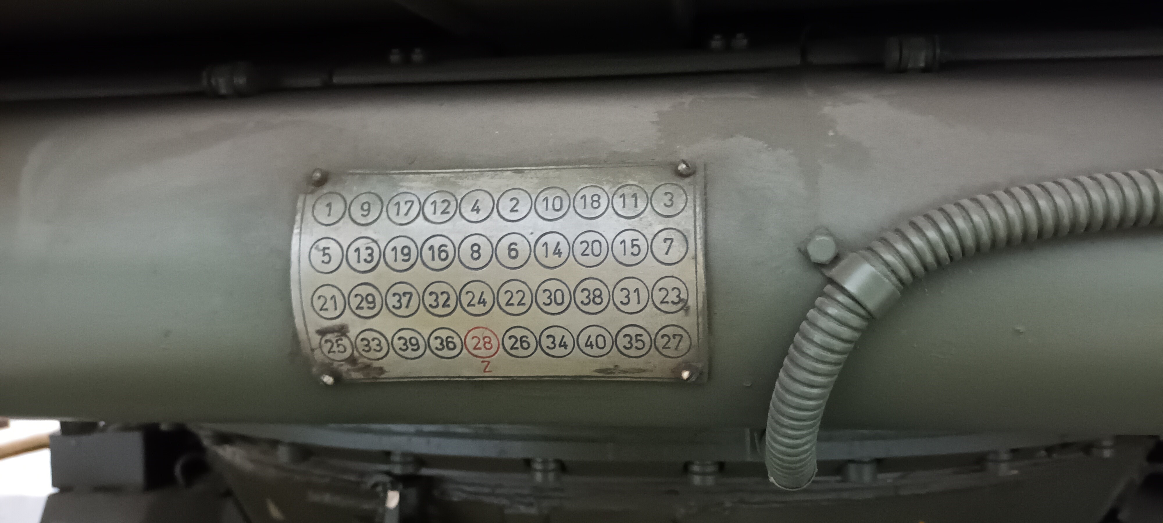

Tak som našiel jeden grád v práci a urobil foto.honzajan píše: ↑07 zář 2022, 22:31:sipka:
tady je krásně vidět , jak to jde na přeskáčku
https://www.youtube.com/watch?v=Nu2uMxUhKag
28- čka je riadiaca raketnica k rektifikácii na terč alebo vzdialený bod, my sme mali vzadu zameriavaciu vložka, vpredu klasický nitkový kríž, ale zrektifikovať sa dá dvomi nitkovými krížmi vpredu a vzadu. Rektifikovanie a neskôr aj zamierenie zbrane sa deje k tejto raketnici , ale neznamená to, že raketa z tejto raketnice zasiahne bodový cieľ. To by bola sááááákra náhoda, pretože raketa, meteo, nenastavená uvolňovacia sila na poistke, stav perovania, podfúkané gumy, či je BTZ na zemi, .....
Zväzok raketníc podľa toho, čo nás učili v učilišti, má umelo zavedený rozptyl na každú raketnicu, nesmelo sa to rozoberať ani pri TO1, TO 2, akýkoľvek zásah do zväzku nad rámec dovolenej údržby bola MU, potom sme to šikovali na GO.
Rakety letia v poradí čísel, ak je na palebnú úlohu menší počet ako celá salva, ďalšia streľba alebo palebná úloha pokračuje v logickom poradí. Moja skúsenosť z kabíny pri streľbe je, že sa to pri streľbe takmer nehýbe.

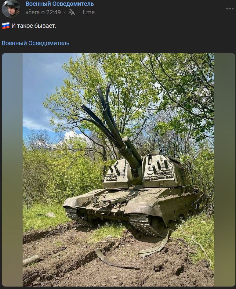

Aj to sa stáva.
Zdroj https://vk.com/wall-123538639_3633955 / https://t.me/razvedosaa/5452 z 19.05.2023
Ruská samochodná húfnica 2S19 Msta-S, kaliber 152mm
- Příspěvky: 55077
Re: Dělostřelectvo, minomety a raketomety - RF
Bolo by zaujímavé vedieť, koľko odstrieľala celkovo a koľko v daný deň, alebo v zadanej úlohe. Alebo od posledného čistenia...
Je totiž utrhnutá v ejektore, respektíve pred ejektorom.
- Příspěvky: 11611
presne tak = po výmene hlavne je späť v boji
https://vk.com/wall-104764077_463444 / https://t.me/lost_armour/742
- Příspěvky: 55077
Nielen hlaveň - tam sa bude meniť komplet celá zbraň. Je to trhlé až do objímky pod vratníkmi.
