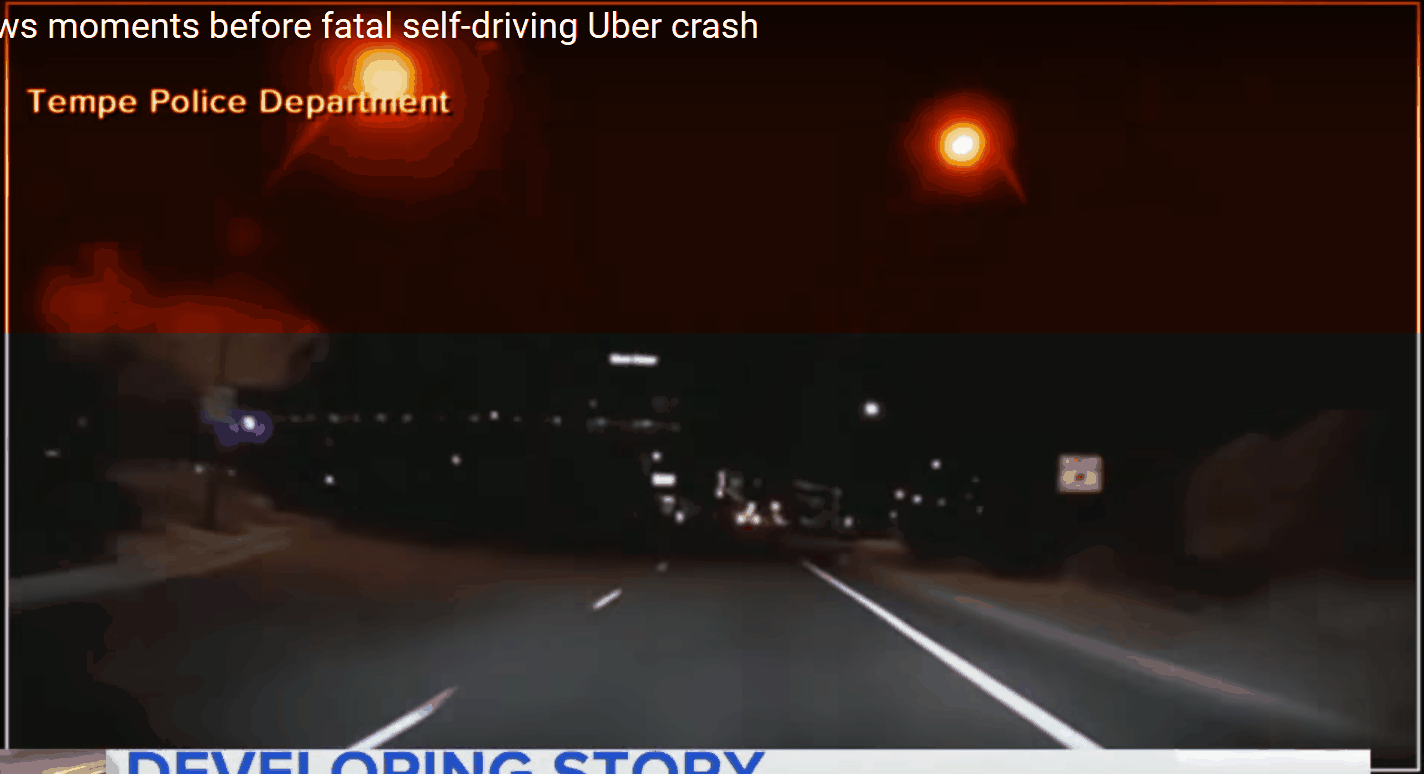

Tak si zoberte mobil vylezte si do tmy osvetlite si baterkou chodnik a uvidíte, čo Vám s vrchnou tmavou časťou urobí kamera....(je to len prispôsobenie sa osvetlenej časti cipom kamery preto hore taká tmavá cern) A porovnajte si to s realitou....prisaham, že vodič by to videl...ale to by sa nesmel pozerať na mobil...

Pokiaľ video zachytáva zorné pole vozidla, tak je to dosť špatné - skoro celá horná polovica zorného poľa kamery neobsahuje žiadnu užitočnú informáciu pre riadenie vozidla, a zároveň zachytáva pouličné lampy okolo cesty, ktoré ovplyvňujú citlivosť kamery (spôsobujú stmavenie obrazu, o ktorom hovorí woxia).
Skúsil som to vyznačiť - vyznačená časť bez užitočnej informácie tvorí 3/7 výšky obrazu, ale sú v nej dve výrazné jasné svetlá

Autonómne vozidlo sa nemôže riadiť cez kameru...musí mať ,,radar,, na ohmatanie si vzdialenosti ....tu však evidentne zlyhal...možno ho zmiatol ten bicykel ...
Kamera u mňa v aute síce varuje pred prílišným priblížením sa k vozidlu predo mnou avšak keď je námraza na skle alebo má osvetlí protiidúce vozidlo, tak tento systém ,,oslepne,,.

Čipem ne, sw.
A tak jsem vylezla ven, rosvítila světla u auta kousek popojela, udělala fotky a video.
Po shlédnutí stále trvám na tom, že do záznamu bylo zasaženo - přidána černá, výrazně sníženo rozlišení.
Ještě by mohli zveřejnit, co vlastně vidělo auto - heat map objekty na cestě:
https://techcrunch.com/2018/03/19/heres ... destrians/
Prostě pokud auto detekuje něco, co nezná, tak to neexistuje (jak jsem říkala, v americe vedené kolo a ještě ověšené věcmi je pro některé sci-fi).
A klidně dokážu, že překážka, před kterou čloěk zastaví, Uber si jí nevšimne a nabourá.
Ono je to logické, jinak by totiž vůbec nemohl reálně fungovat.

polite - Kameru/kamery mať musí - obrovské množstvo informácií pre vodičov je vizuálnych - semafory, dopravné značky (smerové tabule nepočítam), brzdové a obrysové svetlá... Radar rozhodne, skôr ale lidar, tiež IR kamery...

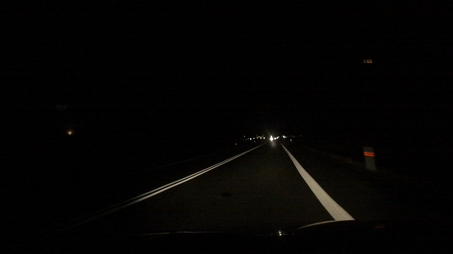

Pro posouzení, co vidí kamera v noci, přidávám záznam ze své palubní kamery v autě. Není to úplný ořezávátko, ale i tak, člověk vidí mnohem, mnohem víc, než co vidí ta kamera. Opravdu je obrovský rozdíl co vidí člověk a co ukáže kamera.
EDIT: běžně dobrá kamera neztmaví obraz, když je bodově přesvícená. To už je vyřešeno od 70. let. Jenom abysolutní nejlevnější šmejdy průměrují obraz. Je to vidět i na té mé fotce, to protijedoucí auto nemá nějak velký vliv na to co ta kamera vidí, spíš tomu vadí moje špinavý sklo.
Jo a fotil jsem ten měsíc, byl krásnej s kraječkama z mraků, ale na té fotce je vidět kulový. Teda ten měsíc jo, i mraky trochu, ale oko vidí víc.

Napriek protisvetlu je dohľadnosť koľko? 100 metrov?

Tak nějak, ale vidíš maximálně tenisky. Když jsem tuhle málem potkal srnku, tak taky nebyla vidět že tam ta kráva stojí. To jak to svítí dolů, vidíš jenom kotníky.
Dá se trochu strhnout volant, ale ne moc, jinak kolama nahoru. Když šlápneš při tom na brzdy, akce kolama nahoru se stává pravděpodobnější.

Tady máte záznam z normální kamery stejného místa také v noci. No, ono světla je tam tolik, že to. co se sem dávalo, se nedá absolutně srovnávat.
Proto znovu opakuji, záznam nehody je digitálně ztmaven.
Pokud se lepší podíváte, tak je takový záliv a vypadá to, že sw vůbec nepřepokládal, že daný objekt přechází vozovku, spíše to vyhodnotil jako že mu musí dát přednost před nájezdem do jeho pruhu - tj. co se děje ve vedlejším pruhu ho logicky moc nezajímá, protože nedokáže vyhodnocovat chování jízdy protijedoucích či souběžně jedoucích vozidel.
Aneb já vyhodnotím čepičáře nebo agresivního řidiče dle stylu jízdy sw pro to nemá v reálném čase kapacitu.
Je to stejné, jako kdybych naučila těžce retardovaného člověka řídit.
