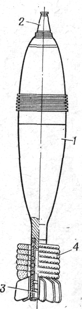

120mm mínometná / delostrelecká mína
1 - telo míny so stabilizátorom
2 - zapalovač
3 - základná náplň
4 - doplnkové náplne

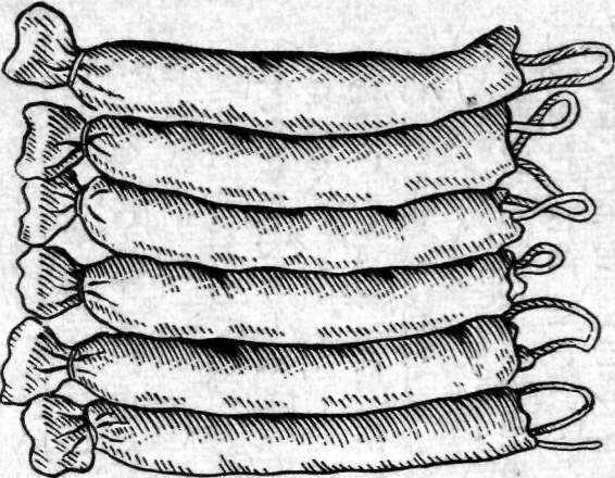

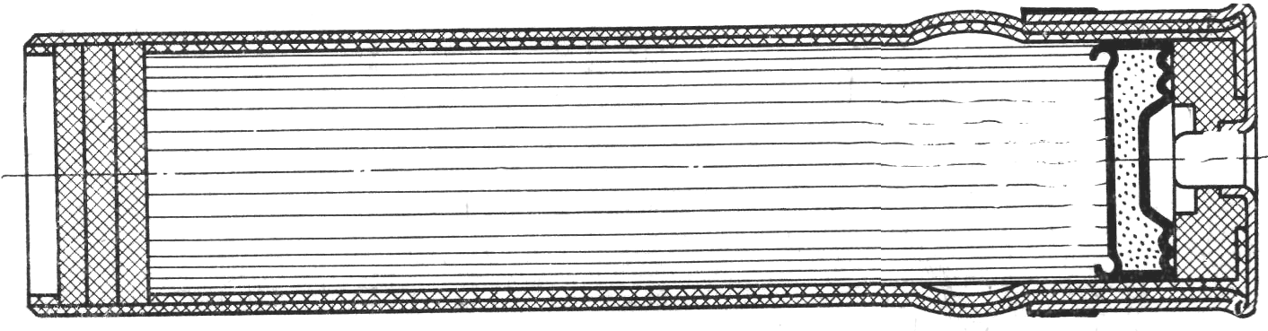

základná výmetná náplň (3) veľkosťou a tvarom pripomína brokový náboj
Telo náplne je kartonové alebo modernejšie plastové. Rozšírenie nábojnice nad kovovým dnom je doslova rozpoznávacím znakom mínometných náplní. Slúži na to, aby základná náplň pri manipulácii s mínou a nabíjaní nemohla vypadnúť. Mína má preň v dutine stabilizátoru osobitné vybranie.
doplnkové výmetné náplne - jedna z foriem (4)

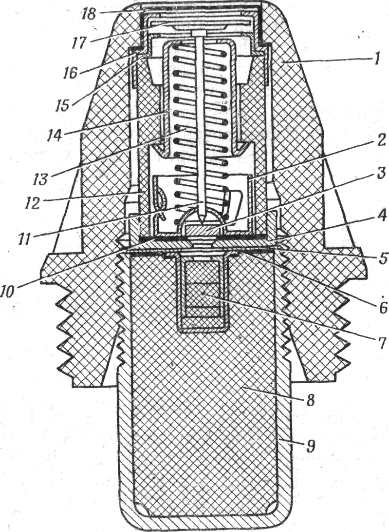

Mínový zapalovač M-5
Zapalovač M-5
Stav pre výstrelom na výkrese, popis zjednodušený
Telo zapalovača a väčšina "hrubých" dielov v tele zapalovaču sú plastové, z fenolplastu /bakelitu (u niektorých sérií bolo plastové aj púzdro počinovej náložky)
Činnosť pri výstrele:
- pohyblivá miska 14 (v ruštine giľza = nábojnica) vplyvom zotrvačnosti prekoná silu pružiny 13 a zachytí sa v poistkovej miske 2
Činnosť za letu:
- zostava pohyblivej misky 14, poistkovej misky 2 a pružiny 13 sa vplyvom sily nabiehania (= prejavu aerodynamického odporu) posunie v dutine vpred a ihla 11 vystrčí poistku 3 z priestoru v poistkovej miske 2,
- vplyvom pohybov míny (mína sa za letu viac alebo menej kýva) a gravitačnej sily odpadne poistka 3 nabok.
- Tým sa uvoľní otvor v miske 4 a uvoľní dráha pre pohyb ihly 11 ku kombinovaj roznetke 7
Činnosť pri dopade:
- materiál prekážky deformuje za zatláča membránu 18 a vložku 16 a zatlačí na opornú dosku 17 spojenú s ihlou 11, ihla je zatlačená vzad a napichuje kombinovanú roznetku 7, ktorí iniciuje náplň 8 v púzdre počinovej náložky 9.
- alternatívne - nárazom na prekážku sa deformuje sa plastové telo 1, zbortia membrána 18 a vložky 15 a 16 a zatlačia na opornú dosku 17 spojenú s ihlou 11, ihla je zatlačená vzad a napichuje kombinovanú roznetku 7, ktorí iniciuje náplň 8 počinovej náložky 9.
Zapalovač sa odistí na 40-50 metroch dráhy letu. V dnešnej dobe už takýto zapalovač svojimi vlastnosťami nevyhovuje - ale stále sa vyskytuje a vďaka jednoduchosti dobre ukazuje základné princípy činnosti.
K ďalšiemu samoštúdiu: https://studfile.net/preview/5917201/page:32/
Takže ku kenavfovej otázke - odistenie zapalovaču je na zotrvačnosti pri výstrele a sile nabiehania za letu. Rotáciu nepotrebuje.

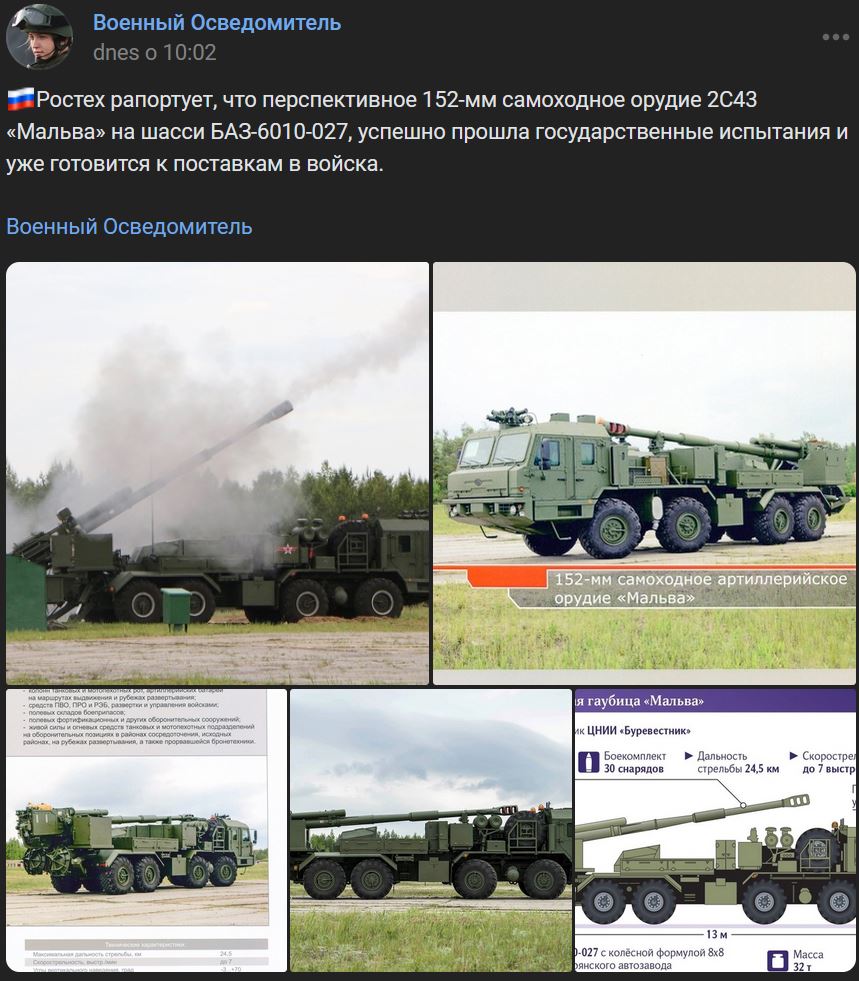

Ide o prvú samohybnú kolesovú húfnicu v histórii Ruska, ktorú vytvorila spoločnosť Rostech (Ростех). Delostrelecká húfnica je určená na ničenie veliteľských stanovíšť, obranných štruktúr, delostreleckých, raketových a mínometných batérií, systémov protivzdušnej obrany (PVO), kolón obrnených vozidiel a nepriateľského personálu.
Text na obrázku = Kolesová húfnica Maľva úspešne prešla štátnymi skúškami
Zdroj https://vk.com/wall-47275428_258474 z 27.07.2023
Rostech uvádza, že perspektívne 152mm samohybné delo 2S43 Maľva (2С43 Мальва) na podvozku BAZ-6010-027 (БАЗ-6010-027) úspešne prešlo štátnymi skúškami a už sa pripravuje na dodávku vojsku.

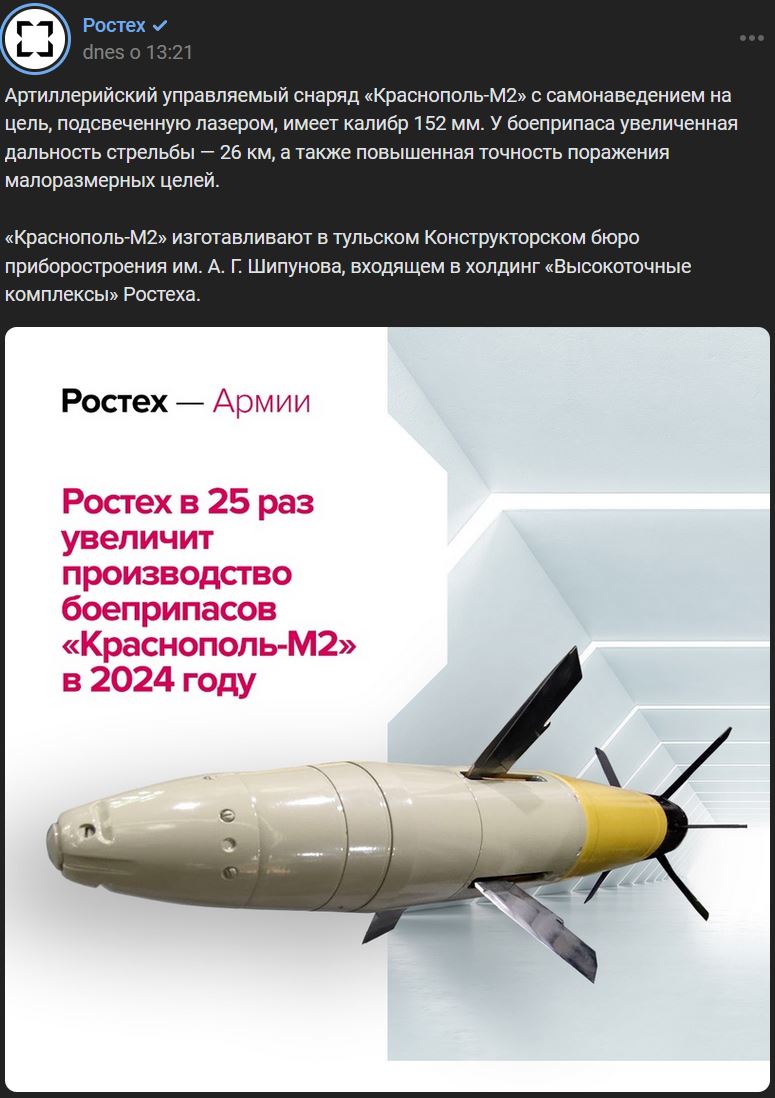

Delostrelecký navádzaný projektil Krasnopoľ-M2 (Краснополь-М2) so samonavedením na cieľ "osvetleného" laserom má kaliber 152 mm. Munícia má zvýšený dostrel 26km a zvýšenú presnosť pri zasahovaní malorozmerných cieľov. "Krasnopoľ-M2" vyrába v tulskej Konštrukčnej kancelárii pomenovanej po A. G. Šipunova (А. Г. Шипунова), ktorá je súčasťou holdingu "Vysokotočnyje kompleksy" (Высокоточные комплексы) Rostecha (Ростеха).
Zdroj https://vk.com/wall-47275428_263760 z 17.08.2023
Na foto text:
Rostech - Armáde
Rostech 25x zvýši výrobu projektilov Krasnopoľ-M2 v roku 2024

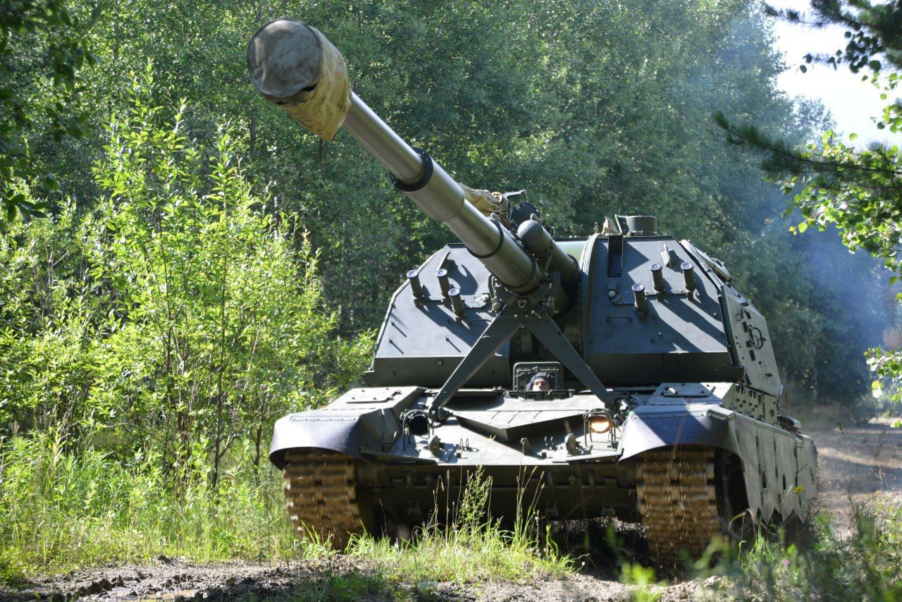

Re: Dělostřelectvo, minomety a raketomety - RF
Příspěvek od martanus » 21 zář 2023, 09:11
Ruští vojáci obdrželi první várku modernizovaných houfnic Msta-S.
Po vylepšení může zbraň pálit a zasahovat cíl současně několika projektily po různých trajektoriích, uvedl Rostec.
Vozidla jsou vybavena aktualizovanými mechanismy nakládacího systému, díky nimž cílená rychlost střelby dosahuje deset ran za minutu a je možná přímá střelba, a to i v horských oblastech.
Navíc byla snížena viditelnost houfnice v radarovém, tepelném a optickém dosahu.

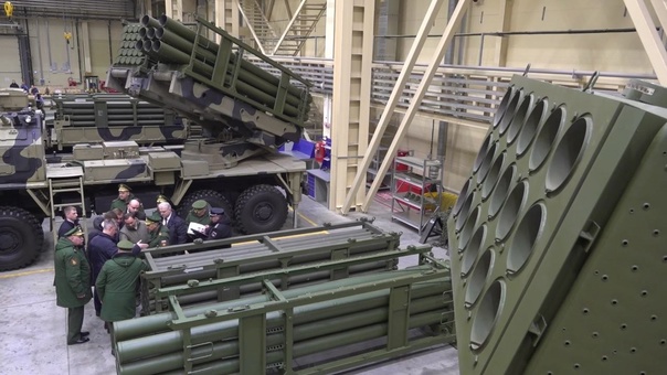

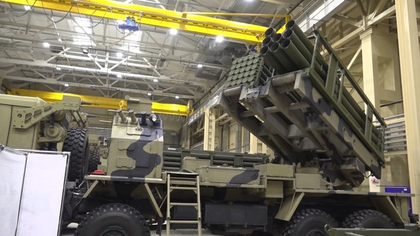

Tula:
Prvé zábery 2-kalibrového raketometu Vozroždenije (Возрождение) na podvozku diaľkového mínovacieho vozidla Zemledelije (Земледелие). Vďaka vymeniteľným prepravným a odpaľovacím kontajnerom je vozidlo schopné plniť úlohy diaľkového odmínovania aj slúžiť ako úderná verzia so raketami kalibru 220 mm (Aj Uragan 220mm mal rakety pre diaľkové zamínovanie priestoru).
Zdroj https://vk.com/wall-123538639_4065231 z 28.02.2024

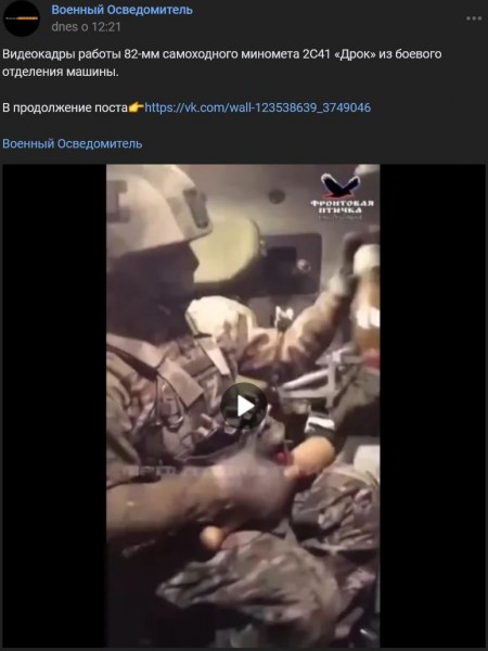

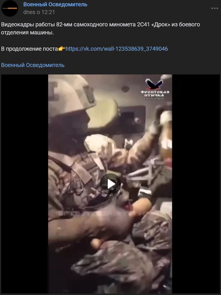

Videozáznam činnosti 82mm samohybného mínometu 2S41 Drok (2С41 Дрок) z bojového priestoru vozidla.
Video https://vk.com/video-123538639_456306446 dĺžka sek.
Zdroj https://vk.com/wall-123538639_4065057 z 28.02.2024
Mínomet Drok na platforme Tajfun-VDV (Тайфун-ВДВ) https://vk.com/wall-123538639_3749046 z 27.07.2023 + video

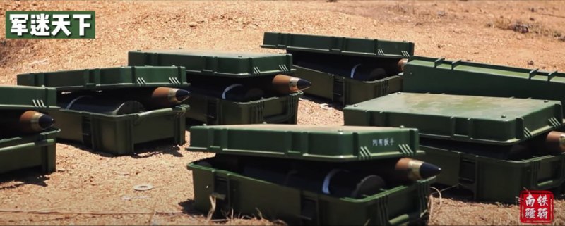

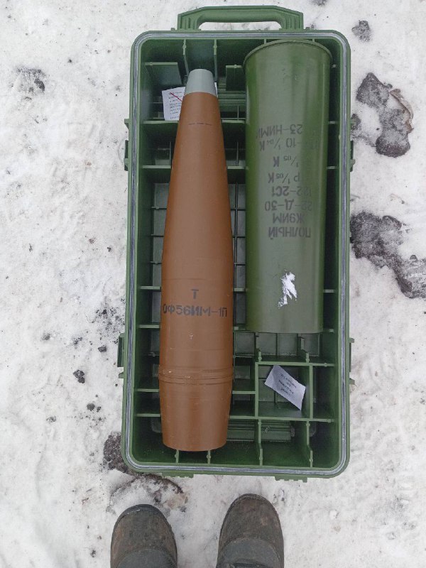

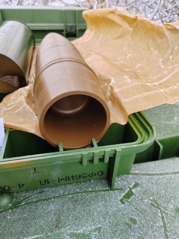

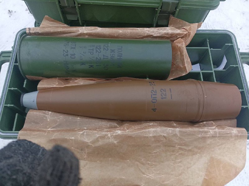

Na internete sa objavili fotografie nových ruských 122 mm vysokovýkonných granátov OF 56 IM-1P s dostrelom zvýšeným o 4 kilometre.
Západní pozorovatelia už porovnali nové strely s čínskymi a našli množstvo podobností, až po schránky, v ktorých sa strely skladujú a prenášajú - ak sa pozriete pozorne, ruské a čínske strely sú takmer identické.
To neznamená, že Čína nám začala dodávať vlastné náboje (tie isté severokórejské náboje mali symboly a označenie KĽDR), ale môžeme predpokladať výrobu v podobných zariadeniach, ktoré mohli priletieť z východnej hranice. A možno aj nemohli.
hm... 122mm so sacou dutinou sa moc často nevidí... 152 a 155mm je dosť, ale 122mm nie.
