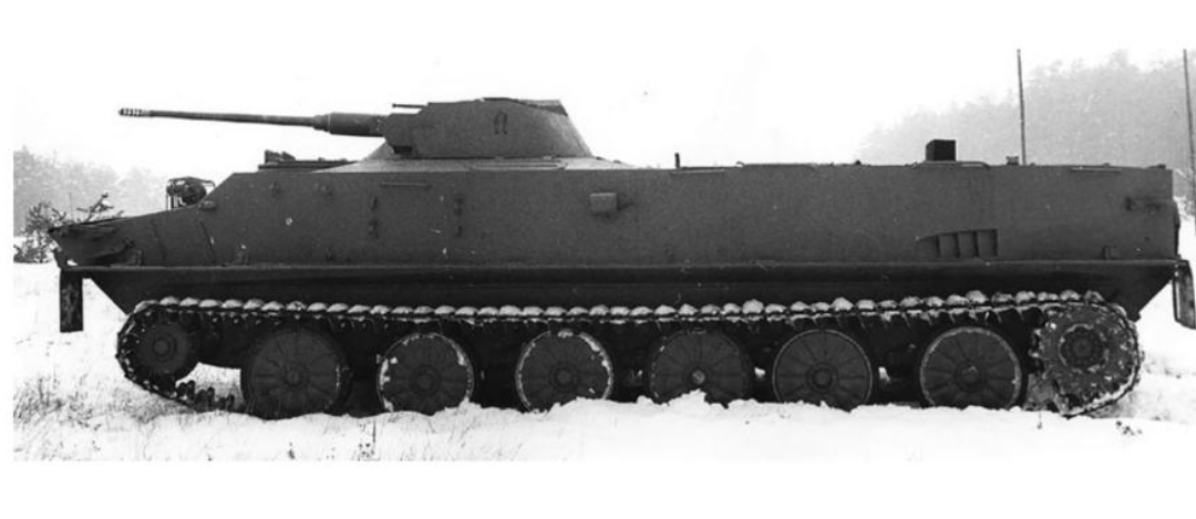

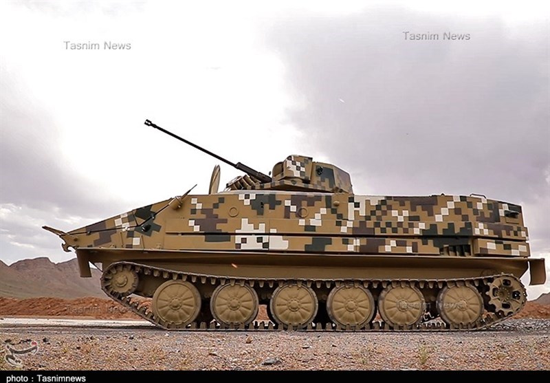

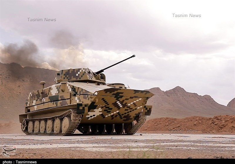

Iránská modernizace BTR-50
Trochu mě to připomíná modernizaci OT-62 v projektu Vydra z roku 1968 ! :D

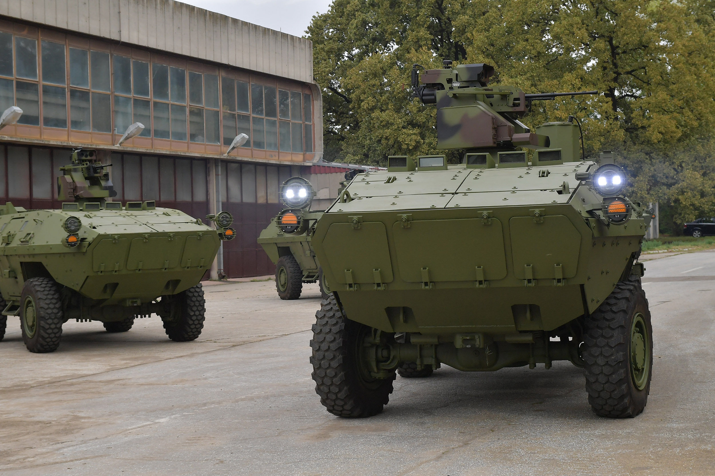

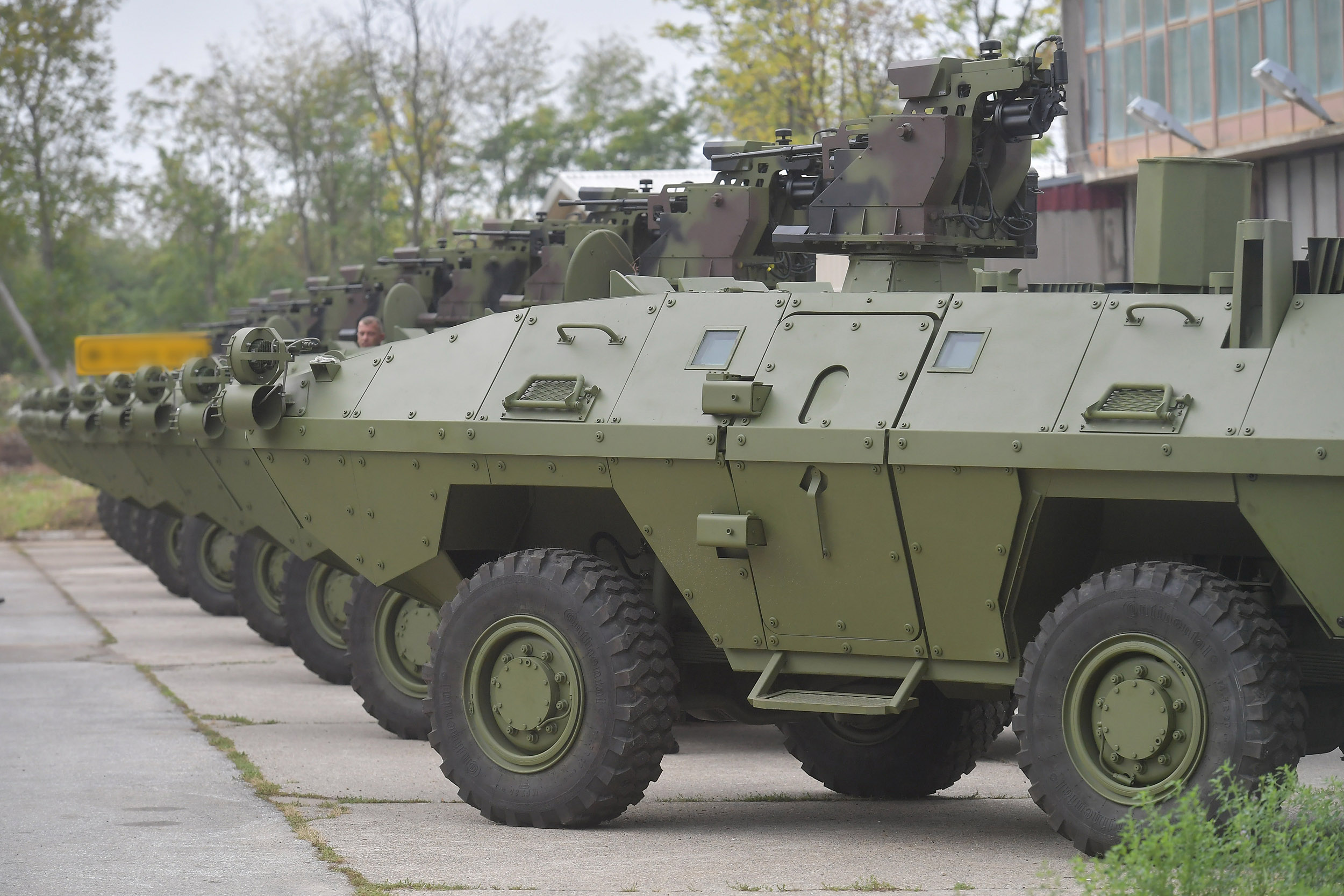

Srbský Pasars-16 s radarem Žirafa
To je myslím řešení, které by mohl zvládnout i náš průmysl

Srbsko - Ministr obrany Aleksandar Vulin navštívil Vojenský technický institut, kde byla představena nulová řada velitelských a průzkumných vozidel (KIV) jako produkt modernizace bojových a obrněných vozidel (BOV-3).

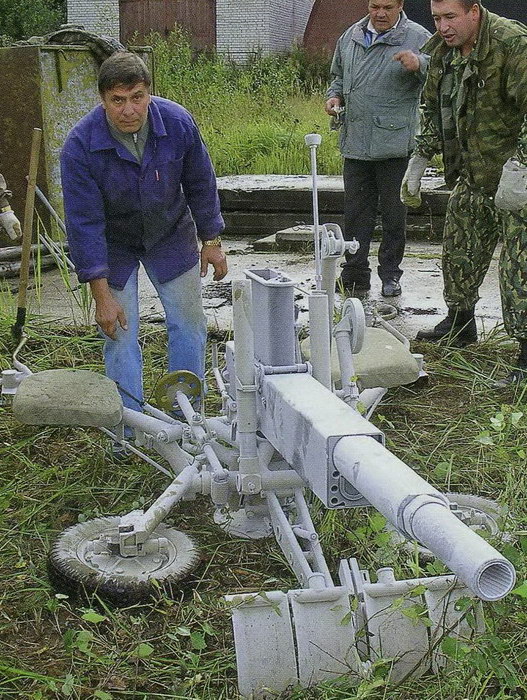

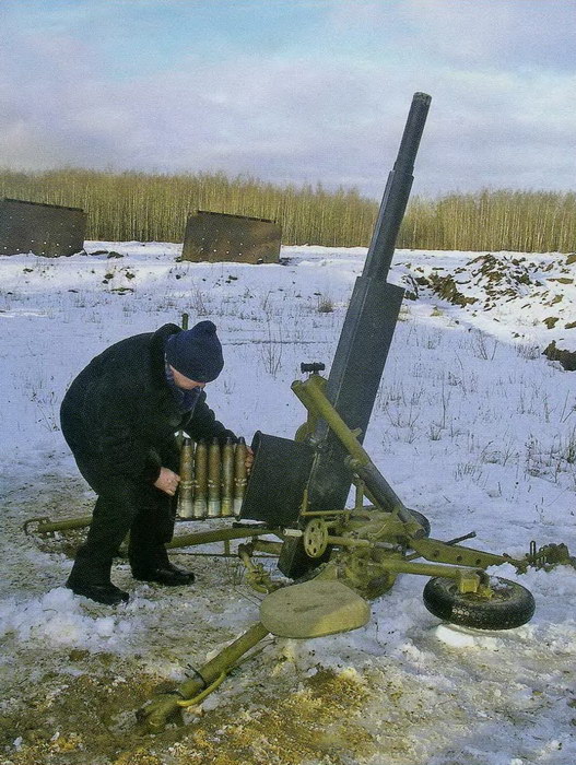

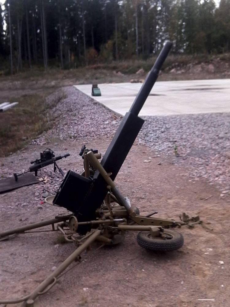

Aby nedošlo k mýlke - modul Epocha nie je vyzbrojený kanonom :!:

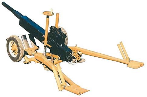

Zbraň sa volá AGS-57 / LŠO-57 / ЛШО-57 - "Легкое штурмовое орудие" ~ "ľahké útočné delo", a v podstate je to prekŕmený granátomet AGS
Dostrel ~6000m, hmotnosť ťahanej varianty ~250kg
hmotnosť granátu 2,6kg, náboja 3,1kg, náplň ~600g plastiku alebo A-IX-1, počiatočná rýchlosť ~300m/s
poloautomat alebo automat nabíjaný páskou s 5 nábojmi
LŠO-57 2.jpg (23.73 KiB) Zobrazeno 9397 x

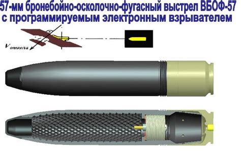

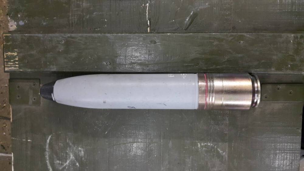

Náboj VBOF-57 - kombinuje trieštivý, trhavý a priebojný HESH účinok. Granát má programovateľný dnový zapalovač, takže je schopný výbuchu na určenej diaľke
LŠO-57 ext.jpg (27.18 KiB) Zobrazeno 9397 x

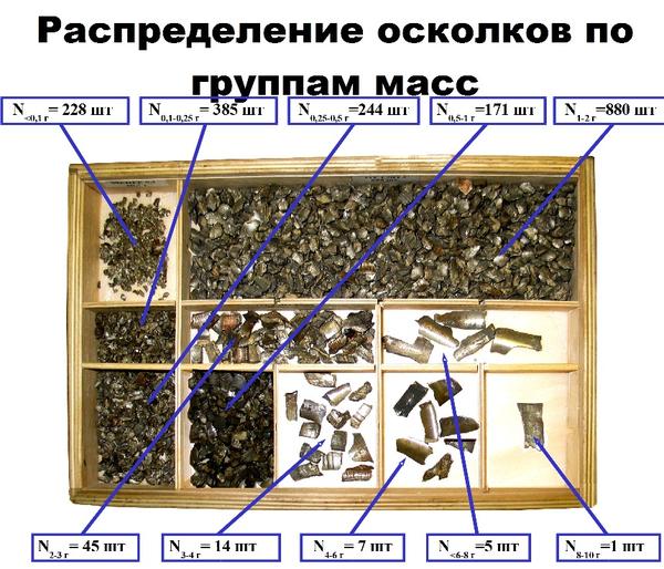

rozdelenie črepín - určuje sa výbuchom v piesku v trhacom zvone
LŠO-57 osk.jpg (73.82 KiB) Zobrazeno 9397 x
fotka zrejme zo skúšok - "skúška prachom"

To je ok, ja chcem poukázať práve na to, že tá zbraň je hodne zvláštna a unikátna.
Uprimne povedané - nie som si istý, či zrovna takáto zbraň je ideálna pre bojové vozidlá pechoty, aj keď účinnosť na živú silu to bude mať "desivú" - pokryje to okruh ~20-25m od miesta dopadu/výbuchu a ako HESH granát by mohol bez väčších problémov prebíjať 50-60mm pancier.
Pri "guľovom rozprasku" by mal granát hustotu účinných črepín viac ako 1/m2 ešte na diaľke 10 metrov.

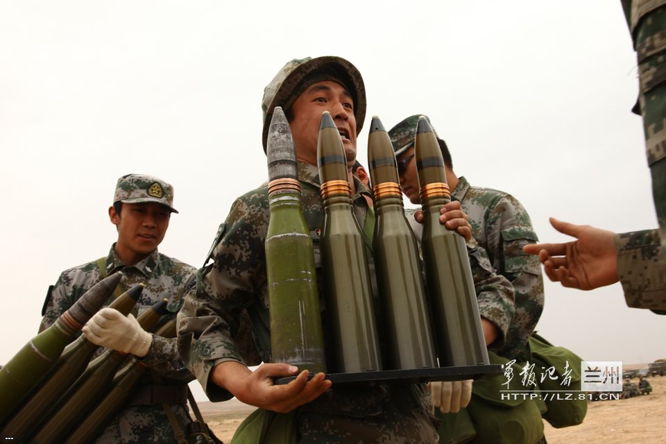

Derivacia a AU-220 sú plnohodnotné 57mm kanóny
Náboje pre ne vyzerajú takto - štyri kusy v páske:
Počiatočná rýchlosť (z 57mm plk S60) 1000m/s, hmotnosť náboja ~6,6kg, hmotnosť OF granátu ~2,85kg, náplň 154g (UOR-281) alebo ~170g TNT (UOR-281U)
Rozdiel veľkosti nábojov je evidentný

Podľa toho, ako je vyššie nakreslený granát VBOF-57, tak je schopný výtržného efektu (HESH) - má teda aj protipancierový účinok, čiže je účinná aj proti "ľahko" a "stredne" pancierovaným vozidlám typu bojové vozidlo pechoty a od nich odvodených (prebíja/prelamuje pancier do 1 kalibru, a z hrubšieho dokáže vytrhnúť výtrž na vnútornej strane). To robí strelu APFSDS do istej miery nadbytočnou...
Pre APFSDS je hlavný problém drážkovanie hlavne - samotné drážkovanie je pri počiatočných rýchlostiach nad 1200m/s extrémne namáhané a do 1200m/s je zasa APFSDS relatívne málo účinná. Pri rýchlosti 1000 a 1500m/s teda 1:1,5 je pomer energií 1:1,8. Pevnosť hlavne a ďalších dielov zbrane je problém druhotný, relatívne ľahko riešiteľný.
Pomerne významný problém je ale utlmenie spätného rázu a záklzu, pretože podkalibrová strela APFSDS bude mať minimálne tri krát väčšiu úsťovú energiu ako trieštivotrhavý granát. (2,6kg a 300-320m/s proti 0,5kg a 1200-1400m/s).

Počítal jsem ty střepiny VBOF-57. Tříští se na 1980 střepin různé velikosti (typicky 1-2g těžký). Zdá se to hodně ale takový programovatelný + bezkontaktní rádiový zapalovač 57 mm 3P granát od Bofors se rozpadne na víc jak 8000 střepin a peletů (str. 22).

Lenže... 57mm 3P Bofors má hmotnosť granátu 2,4kg a obsah trhaviny 460g. Takže telo granátu má necelé 2kg (minus zapalovač ~250g). Z toho vytvorí 8000 črepín => stredná hmotnosť črepiny <0,25g. Prach.
Ovšem. Záleží proti čemu chceš působit primárně. Jsou v tom pelety, 3mm wolframové kuličky (cca 0,5 g) jak je vidět v řezu toho 40 mm souputnika a zadní tělo granátu se tříští na těžší střepiny. Průbojnost/ranivost a šance na zásah (pěšáka) pro vysokou hustotu střepin i daleko od epicentra 10-20 m je tak pořád vysoká a není jen o "štěstí". Vysoká hustota střepin obecně dává velkou šanci na zásah malých cílů (dron, ŘS, člověk v krytu, senzor). Je lepší sotva poškodit obrněnou techniku těžší střepinou nebo lehkou vyřadit jeho senzory či zranit vojáka? Jakou cenou se podílí primární senzory jako termovize na ceně techniky víme. Zraněný voják nemůže bojovat a ostatní se musí o něj postarat. Někdo/něco ho musí vyzvednout = další cíle. Techniku tam spíše necháš. Spousta střepin znamená delší doba operace, vytížení zdravotního personálu. Léčba je nákladná a podle míry smůly může být dlouhodobá nebo končit invaliditou. Voják se nemusí vrátit na bojiště pro psychické problémy, pro následky zranění, protože válka už skončila. Jaké to je dostat se pod palbu airburst munice by mohl určitě vyprávět Tálibán ale druhá strana o tom mlčí. Ani 1-2g těžké ocelové střepiny (VBOF-57) nezaručují probití neprůstřelných vest. Zato zranění 3mm tvrdými broky nekrytých končetin, krku a obličeje (odhadem 50% plochy těla) zaručuje zranění/vyřazení vojáka.
