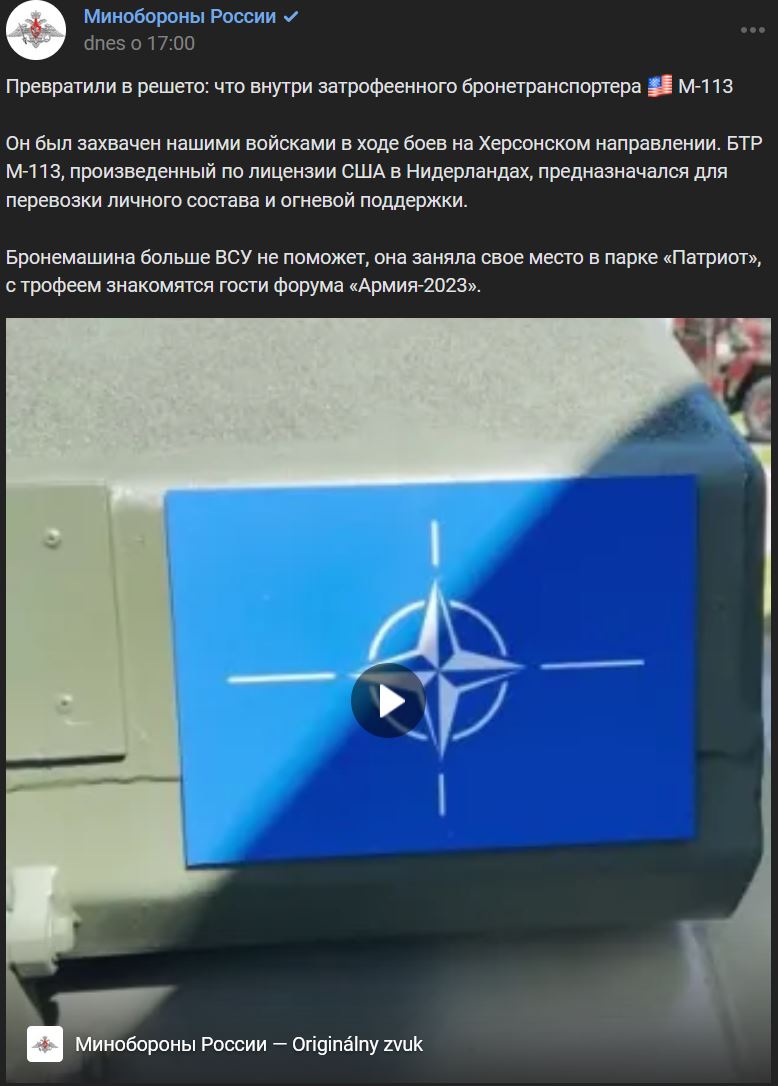

Premenený na sito/rešeto: čo sa skrýva v ukoristenom obrnenom transportéri M-113
Ukoristili ho naši vojaci počas bojov v Chersonskej oblasti. Obrnený transportér M-113, vyrobený na základe licencie SŠA v Holandsku, bol určený na prepravu osôb a palebnú podporu. Obrnené vozidlo už nebude slúžiť VSU, zaujalo svoje miesto v parku Patriot (Патриот) a hostia fóra "Armija-2023" (Армия-2023) sa s touto trofejou oboznamujú. Video https://vk.com/clip-133441491_456270651
Zdroj https://vk.com/wall-133441491_959615 z 17.08.2023
Z videa: zásah 30mm + 12,7mm + 14,5mm

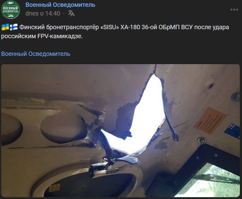

Fínsky obrnený transportér SISU XA-180 v službách 36. OBrMP VSU po zásahu ruským kamikadze FPV.
Zdroj https://vk.com/wall-123538639_3892788 z 24.10.2023

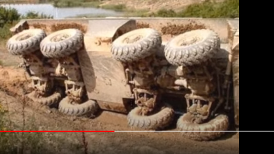

Som si vždy myslel že SKOT OT-64 mal podvozok z Tatry ale on to bude nejaký hybrid.
- Příspěvky: 6326
Re: Bojová vozidla pěchoty
СМОТР ДОП ЭКРАНОВ БМД-4
Pohled pod sukně BMP-4
- Příspěvky: 6326
To jsem si myslel taky, ale jsou to nezávisle zavěšená kola a roura je mnohem slabší, jen aby chránila kardany a není nosná.
