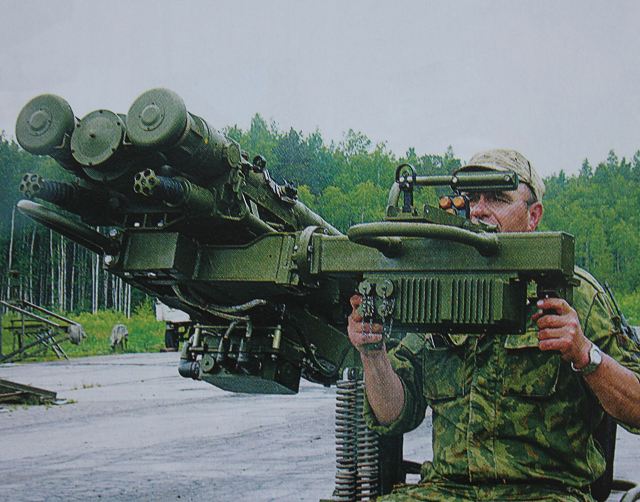

Tu je launcher pre Iglu
https://www.armyrecognition.com/russia_ ... et_uk.html
Strelets_control_equipment_and_launching_module_unit_for_Igla_Igla-S_SA-24_SA-18_missile_system_640.jpg
Strelets_control_equipment_and_launching_module_unit_for_Igla_Igla-S_SA-24_SA-18_missile_system_640.jpg (62.76 KiB) Zobrazeno 10181 x

Na jakou strechu? tak potrebujes vykonej radar co ty strely dokaze jednak sledovat po celou dobu letu a za druhe je navadi a vysila jim udaje pro navedeni na cil.

kozus - problem? sledovací a riadiaci lokátor (rádiolokátor alebo lidar) musí byť pri strelách ako používa Pancir zrejme bezprostredne pri mieste vypustenia rakety. Je to cena za relatívne jednoduchú a teda lacnú raketu.
Každá Igla je proti týmto strelám "slabá" - relatívne pomalá (500-600m/s) a s malou bojovou časťou (len okolo 2,4kg)
