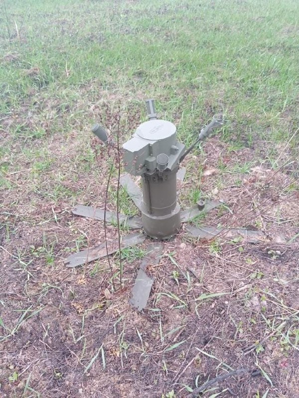

https://t.me/milinfolive/84201
Najnovšie ruské protitankové míny PTKM-1R sa používajú proti ukrajinským obrneným vozidlám.
Fotografiu jednej z týchto mín zverejnili ukrajinské bezpečnostné sily v Kyjevskej oblasti.
PTKM-1R dokáže pomocou akustických a seizmických senzorov odhaliť cieľ na vzdialenosť až 250 metrov. Keď je detekovaný tank alebo obrnené vozidlo, mína sa mierne nakloní požadovaným smerom. Keď sa cieľ nachádza v zóne zásahu, odpáli sa submunícia. Vzlietne vo výške niekoľkých desiatok metrov, počas letu sa otáča a pomocou radaru a termovízie (reaguje na teplo a výfukové plyny motora) skenuje terén, aby zamierila na cieľ a vystrelila tvarované "nárazové jadro" do strechy veže (výbuchom tvarovaný projektil).
Mína sa nasadzuje ručne a môže zostať aktivovaná až 10 dní. Po tomto čase sa mína môže sama zničiť, aby neohrozila civilistov.

:sipka: Ako sa tá mína samozníčí? Výbuchom alebo neškodným vyhorením?
Příspěvky: 53384
Re: Míny, trhaviny ... a imitačné prostriedky
Příspěvek od Alchymista » 29 kvě 2022, 21:41
Najskôr výbuchom... Ona takáto mína môže byť aj celkom "obranyschopná" - osobitne proti ženistovi. Už "stará" NVU-P/PM dokázala ženistu rozpoznať od iných vojakov a srniek... a pokúsila sa ho zabiť s vysokou istotou.

:sipka: :sipka: Lenže tá mina by nemala zabiť ani vlastného ženistu, takže by tam mal byť nejaký štandardný postup deaktivácie.
jura-p
Příspěvky: 3275
Příspěvek od jura-p » 29 kvě 2022, 22:47
Ti, co to instalovali, ví, že tam nemají deset dní lézt.
Příspěvky: 12413
Příspěvek od kenavf » 29 kvě 2022, 22:53
Tá mína vyzerá na prevedenie ktoré sa "neinštaluje" ale sa prípadne letecky zhodí do daného priestoru a tam sa samoinštaluje (postaví) roztvorením tých paprskových nožičiek. Takže sa môže stať že dopadla nepresne alebo vlastné vojská obsadia daný priestor skorej a na nedá sa čakať desať dní a potom vybuchne a zlikviduje niečo nechcené, vedľa čoho dopadla náhodou.
Väčšina nástrahových a iných zbraní má postupy na predčasnú deaktiváciu.
Příspěvky: 53384
Příspěvek od Alchymista » 29 kvě 2022, 23:27
Nie - míny, ktoré majú autodeštrukciu alebo samodeaktiváciu (odpoja baterky) sa ručne deaktivovať nedajú. A táto je tvorená prevažne elektronikou.
BTW - tí, čo vedia čítať to vedia - je priamo uvedené, že sa mína inštaluje ručne.
"Listové nožičky" to má preto, aby to mohol inštalovať kdejaký matlák - postaví to na zem, rozloží nožičky, prišpendlí o zem pribaleným "klincom", vytiahne poistku, a má povedzme dve minúty na to, aby sa vzdialil na 50 metrov... A tiež na to, aby sa to v zbalenom stave dobre prenášalo.
