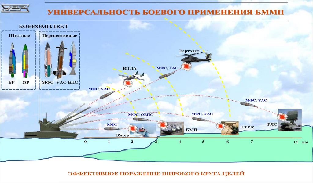

V dostřelu ho to omezovat nebude (maximální dosah na vzdušné cíle je 8km), používá to i nový PVO komplex s Sosnou-R, poloaktivně po laseru navádět střelu na vzdušný cíl snad ani technický nejde, protože by musela furt letět na starou pozici cíle (odraz) a nedokázala by si ho nadběhnout. Na vozidle jsou dvě stejné optoelekronicke hlavy, asi nezávislé pro střelce a velitele, tedy počet současně postřelovaných vzdušných cílů tím UAS je 2.
Zajímavá je ale možnost s tím UAS zasáhnout pozemní cíle do dálky až 15km (na prospektu mají měkký cíl - radar), což vylučuje použítí letu v paprsku skrz pozemní překážky na takové dálky, to by šlo jen na souřadnice s satelitní navigaci - ale otázka je účinnost protiletecké bojové hlavice, tedy pravděpodobně existuje i protipozemní varianta UAS (plánuje se to používat i na lodích a nejen tam) , z které vyhodí nepotřebný bezkontaktní zapalovač, dají tam jinou bojovou hlavici, vyhodí let v paprsku a do špičky dají navádění na odražený laser, + navádění na souřadnice podle satelitní navigace jako druhý naváděcí kanál, což může mít i protiletecký UAS.

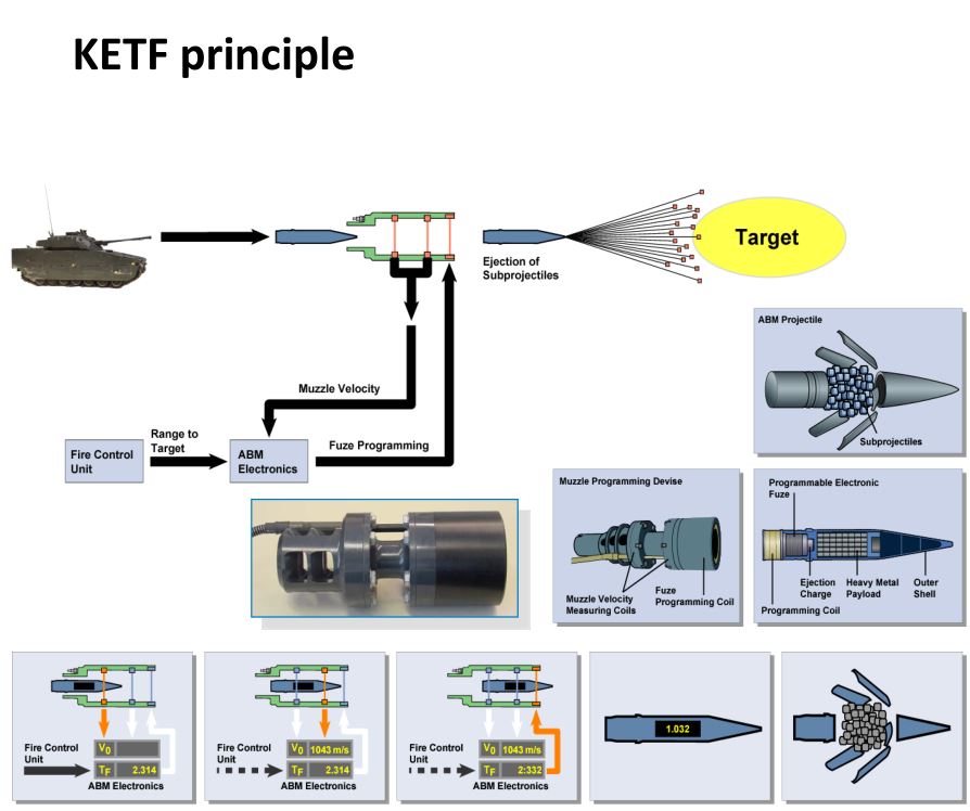

-> čas 0:56 detail "úsťovej brzdy" - cievkový systém v nej je dosť zreteľne viditeľný.
Detonácia na povel - trochu problém, doba letu na 4000m je 4,5-5 sec, a za ten čas viacmenej nemôžeš strieľať ďalšie granáty - nemajú "mená ani čísla", takže im nemáš ako vydať individuálne povely.
Alebo musíš mať v systéme riadenia paľby možnosť "výrobné číslo" granátu zadať alebo nejak načítať (RFID čip v plastovej špičke?

Jinak u toho UAS uvádí, že je schopný zachytit cíle letící do max. rychlosti 1800km/h (teď nemůžu najít zdroj, ale někde jsem to viděl před pár dny, když jsem hledal informace), včetně střel s plochou dráhou letu, není to určené jen na pomalu letící cíle.

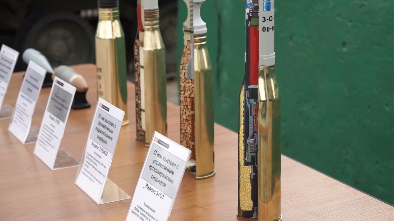

Video s těmi náboji
U 3UO7 UAS píšou cíle proti kterým je určen : UAV, letadla, vrtulníky, křídlaté rakety, "naváděná" - nejde dál přečíst (munice?) ....

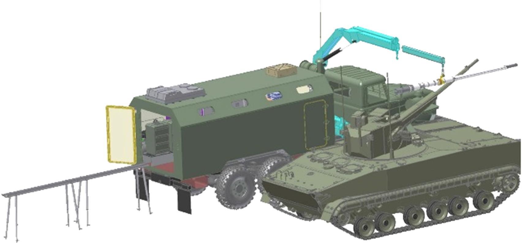

Přibíjecí a opravářské vozidlo a režim přebíjení..

Nie, opačne - granát má kód natvrdo naprogramovaný od výroby, a zbraň si kód prečíta pri nabíjaní náboja z RFID čipu zaliateho v plastovej špičke granátu.
Úsťový nástavec a meranie rýchlosti - pokiaľ som to pochopil, zrejme u žiadnej zbrane nejde súčasne merať rýchlosť a programovať zapalovače. Rýchlosť sa pri programovaní berie z predchádzajúcich výstrelov, teda nie je to rýchlosť práve programovaného granátu. Jednoducho preto, že na vloženie "programového" nastavenia treba nejak čas, a rýchlosť sa zasa meria na nejakej meracej základni (rýchlosť ako čas a vzdialenosť medzi dvomi cievkami).
Problém sú už aj rozmery granátu - ako bezpečne určiť čas jeho prielet cez cievku? Ktorý bod zoberiete ako referenčný a s akou presnosťou dokážete určiť, že referenčný bod granátu práve teraz prešiel referenčným bodom cievky? To nie je pušková či pištolová strela s dlžkou 1-4cm (a metrová vzdialenosť medzi hradlami), ale vec s dlžkou 30-35cm na porovnateľnej meracej základni.
Ak je základňa povedzme 30cm (cca dlžka 57mm granátu stabilizovaného rotáciou) a vy sa seknete v určení prechodov referenčných bodov na dvoch cievkach o pol centimetra, chyba určenia rýchlosti bude 1/60 - tj pri 1000m/s 16,7m/s a zhruba rovnakú chybu zavediete do časovania granátu... Počítať cez klasické balistické tabuľky môže byť aj presnejšie...
puma - presnosť polohy bodu rozprasku podľa časovania a balistických tabuliek dosahovali už nemci s mechanickými alebo pyrotechnickými zapalovačmi pre 88mm FLAK cca 75-100m vo výške 9000m (rozptyl časovania v diaľke bol lepší ako stranový rozptyl väčšiny použitých kanonov v baterii - a väčšie chyby zavádzali mechanické zariadenia pre nastavenie časových zapalovačom). Dosiahnuť presnosť časovania 1 milisekunda nie je problém, podobne nie je problém spočítať balistickú dráhu a vyčísliť časový okamih rozprasku. Problém je skutočná rýchlosť strely a problém je proces odisťovania a aktivácie elektroniky granátu počas pohybu v hlavni. Preto je výhodné použiť cievku v úsťovom nástavci ako spúšťací signál

Jenže hlavní výhoda těch RFID čipů, pokud by je použili k přenosu informací do granátů je právě v tom, že žádnou elektřinu k zápisu do něj netřeba (tu dodá indukce z vysílání rádiových vln na 13.56MHz při samotném bezdrátovém zápisu), tedy tím odpadá problém jejího nahazování v granátu ještě před vystřelem, aby si jeho elektronika mohla někam zapsat předanou informaci, granát je pořád zajištěný a "mrtvý" dokud ho odstředivé síly po opuštění hlavně mechanicky neodjistí.
Komerční čipy mají kapacitu paměti 128 bitů a biterate kolem 900bitů/s a dosah 10cm, to je hodně místa na uložení času inicializace v ns a klidně zároveň i pár souřadnic, ani to nemusíte nijak kryptograficky zajišťovat. Nejlepší by bylo, kdyby se to do těch RFID čipů zapsalo ještě těsně před odpalem, dejme tomu tak 50-100ms, tato časová ztráta se dá jednoduše kompenzovat při zápisu.
Re: PVO - klasické systémy a jejich kombinace
Jde. Nástavec má tři indukční cívky, měří rychlost každého granátu zvlášť (úsek který proletí mezi první a druhou) přesností na 1 m/s a před opuštění hlavně (třetí) naprogramuje čas jeho iniciace (přesností milisekundy).Alchymista píše: ↑01 črc 2021, 23:18Úsťový nástavec a meranie rýchlosti - pokiaľ som to pochopil, zrejme u žiadnej zbrane nejde súčasne merať rýchlosť a programovať zapalovače. Rýchlosť sa pri programovaní berie z predchádzajúcich výstrelov, teda nie je to rýchlosť práve programovaného granátu.

Tenhle řízený 57mm granát ORKA má naváděni EO a poloaktivní laserové. Má časový, nárazový a bezkontaktní zapalovač.
Srovnejte velikost prachové náplně 57mm Orky s ruským protějškem UAS

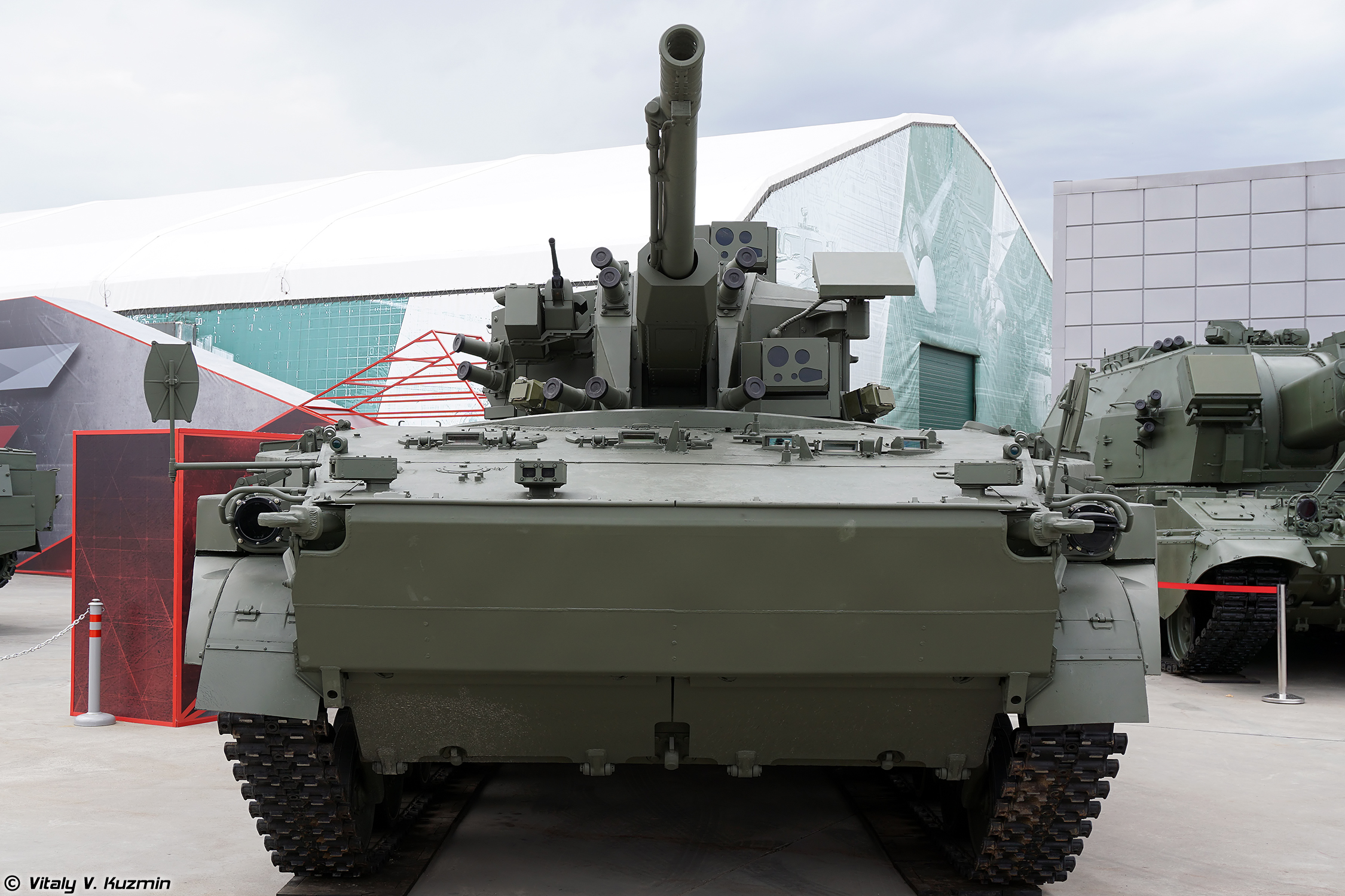

Derivace-PVO má nejspíš i nějaký malý částečně se do boků vyklápějící multifunkční radar, protože velice podobnou anténu má i Koalice-SV (v pozadí) a na co jí tak může mít? To v podstatě vylučuje to, že to je jen nějaká IFF anténa na té Derivaci - PVO prostředku (na vyloženě dělostřelecký systém by IFF určitě nedávali a ta anténa na Koalici-SV je tomu velice podobná a bude to mít stejný primární účel související s programovatelnou municí, jen se s ní nedá otáčet do boků ale dá se sklápět). Možnost je, že se tím krom jiného dá i na větší vzdálenosti měřit reálná rychlost vystřeleného granátu a možná i přes to ho přeprogramovat rádiově za letu do vzdálenosti pár stovek až jednotek km od vozidla (možná i podstatně více), teoreticky by to mělo poskytovat přesnější výpočty času inicializace granátu, než jen změření počáteční rychlosti granátu při opuštění hlavně a dalo by se to při výpočtech jednoduše kombinovat, kdy máte počáteční rychlost granátu při opuštění hlavně a jeho reálnou rychlost na úseku pár set metrů až km už s vlivem okolního prostředí na něj a podle i vcelku nepatrných odchylek, které okolní prostředí na něj způsobuje můžete ve výsledku počítat podstatně přesněji a dosáhnete přesnějších zásahů i jen s časově iniciovanou municí.

Jinak jsem se na wiki dozvěděl, že poslední verze Bofors 57 mm Mk 3 : "Zbraň má také malý radar namontovaný nad hlavni zbraně k měření úsťové rychlosti pro účely řízení palby.."
https://en.wikipedia.org/wiki/Bofors_57 ... illery_gun
Je velice pravděpodobné, že ten malý radar na Derivaci-PVO bude sloužit primárně k obdobnému účelu a ten cca 2.3x větší radar na Koalici-SV taktéž. Pravděpodobně to bude mít u Koalice-SV podstatně větší dálkový dosah (proměření větší uletěné trasy projektilu a využití to pro přesnější korekce buď ještě těch letících, nebo až následně vystřelených projektilů), kadence je zde násobně nižší a ve vzduchu těch projektilů současně zas nebudou žádná kvanta a jejich RCS je taky oproti těm 57mm násobně větší. No a sekundárně se dají tyto radary využít (sektorově) i v systémech aktivní ochrany vozidla - čistě teoreticky, i když s tím se asi nepočítá, protože ta Derivace-PVO má čtyři malinké "radary" aktivního systému s přehledem 360° okolo vozidla, každý sleduje 90°..
