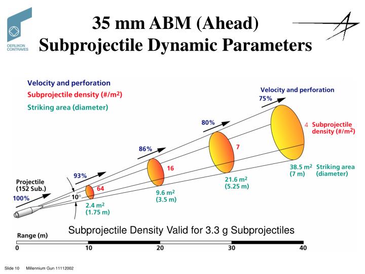

Zaráží mne na tom dvě věci. První je opravdu velmi malé množství w. peletů v granátu tak velké ráže, ale i poměrně nízké celkové množství vytvořených
střepin z těla granátu. A druhá, nízká hustota střepin/peletů v terči.
Srovnejte hustotu peletů 35mm náboje AHEAD obsahující jen 152 peletů vymetené taktéž z 10 metrů a v 10° kuželu s hustotou 64 peletů na 1m2....

známe údaje 3OF82:
celková hmotnosť ~23kg
trhavina - 3kg
450 črepín volframových po 3 g - 1,35kg kovu
odhadnuté:
2500 črepín "normálnych" (= "účinných" = v rozsahu 1-10 gramov) - cca 6-10kg kovu
"programovateľný" zapalovač - minimálne 0,5kg
stabilizátor granátu - cca 2 kg kovu
"nevyužitá" hmota je potom 6-10kg (25-45%)
To u granátu pôsobiaceho "vpred", smerovo, s krídelkovou stabilizáciou nie je vôbec zlá hodnota, "ešte priateľná" hodnota je okolo 75% nevyužitej hmoty. Šrapnelový Ainet a Voron majú 4700 šipiek po 1,25g pri hmotnosti 21,3kg granátu - po podobnom odpočítaní stabilizátoru, výmetnej náplne a zapalovaču vychádza "nevyužitá hmota" na cca 10-12kg (50-60%).
Navyše tento nový granát má mať schopnosť prebíjať steny podobne ako klasický trieštivotrhvý granát - teda pevnosť tela musí byť dostatočne vysoká, aby granát vydržal náraz a prienik minimálne 20-30 cm betonu alebo aspoň metra klasickej tehly. To ale prakticky znemožňuje vyrobiť prednú časť granátu systémom "črepiny v matrici" a hotové volframové črepiny musia byť až "za" klasickou prednou strenou OF granátu.
Lenže - to, čo si na videu podávajú ako "nový granát" vyzerá zo všetkého najviac ako PTRS systému Refleks - alebo niečo veľmi podobné "termobarickej" tankovej riadenej strele 9M119F1 (v podstate "bezmotorový Refleks").
Stopa na snehu zasa ukazuje výrazne smerový rozprask v uhle odhadom 90-120°. Ďalším náznakom, že strela nie je celkom "obyčajná" je výrok vojaka, že strela má "distancionnyj podryv" teda diaľkový odpal, a to znamená, že sa odpáli na "pokyn zvonku", čo môže byť jedine strieľajúci tank. Takže tu máme niečo, čo podľa všetkého v tele riadenej strely systému Reflex obsahuje bojovú časť podobnú smerovej míne.
Zmysel by dával aj motor v takejto strele - umožnil by vysokú letové rýchlosť - obsluhu PTRS je potrebné zničiť čo najrýchlejšie aj po odpálení rakety, počas navádzania PTRS (vysoká šanca prerušiť navedenie nepriateľskej PTRS na záverečnom úseku navedenia). Na bojovú časťby potom zostalo cca 4,5kg hmotnosti strely - 450 volframových valčekov po 3 gramy je 1,35kg; na urýchlenie valčekov na 1000-1200m/s (aby mali účinný dosah aspoň 20 metrov) potom treba najmenej 1kg trhaviny, k tomu obal nálože, elektronické, poistné a iniciačné mechanizmy diaľkového odpalu...

Ber to takto: spočítaj si rýchlosť 35mm strely AHEAD v momente výmetu "pelet" a pripočítaj ich rýchlosť vymetenia z púzdra/tela strely - dostaneš sa na hodnotu 1000-1200m/s. Ruský granát má letovú rýchlosť 280-300m/s (zhruba toľko má strednú rýchlosť aj protitanková riadená strela Refleks - 284m/s na 5000m) - takže urýchlenie do potrebných 1000m/s musí zabezpečiť "výmetná náplň" - presnejšie nálož trhaviny (klasickou strelivinou/prachom sa dosiahnuť rýchlosť výmetu maximálne 200-300m/s, väčšie urýchlenie už musí prebiehnúť len na detonačnej vlne)
Ak by to testovali na aute, prierazy po volframových valčekoch by pri dopadovej rýchlosti ~1000m/s boli obojstranné. Taký volframový valček prebíja v železe cca 1,5 násobok svojho rozmeru v smere dopadu - 3,3g volframová gulička by mala priemer ~5,5mm a priebojnosť cca 8mm.
