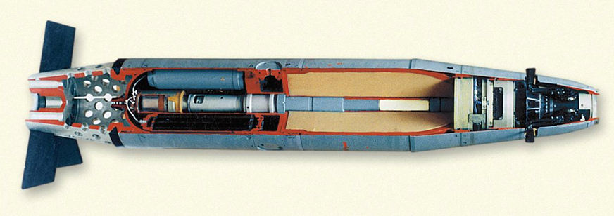

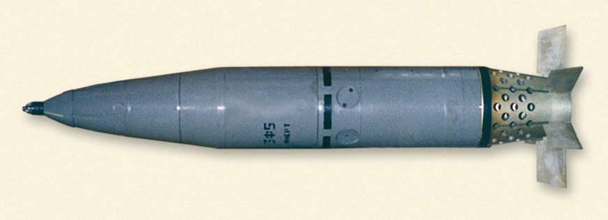

Použitie 240mm riadenej míny 3F5 Smelčak (alebo Smelčak-M)
https://t.me/casusbellilive/48339
https://t.me/casusbellilive/56619 Kruhové "krytky" sú trysky impulzných raketových motorčekov pre system "RCIC"

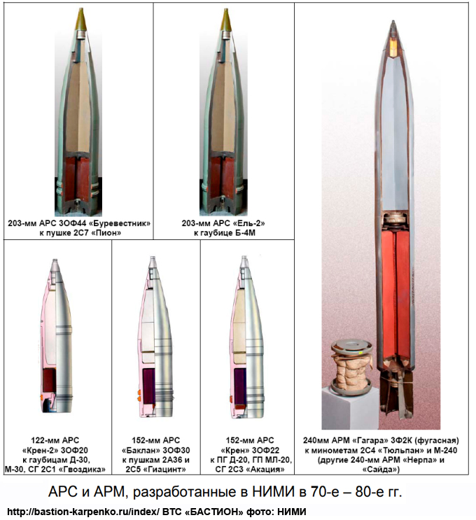

Ruské (sovietske) delostrelecké granáty s raketovým motorom zo 70. - 80. rokov
