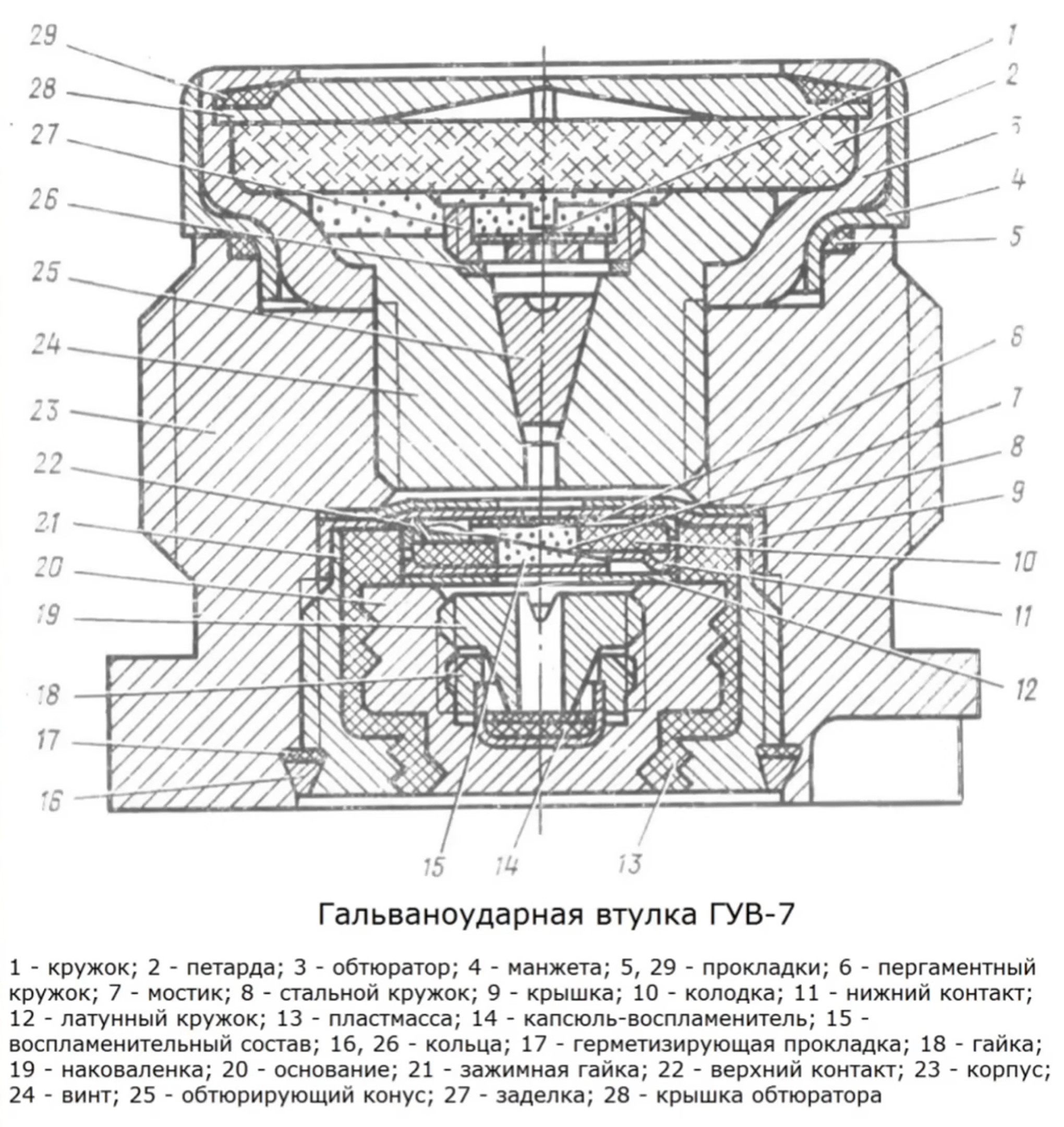

- Příspěvky: 6326
Re: Zajímavosti...
ГУВ-7 , "капсюль" порохового заряда танковой пушки.
GUV-7, „roznětka“ prachové náplně tankového děla.

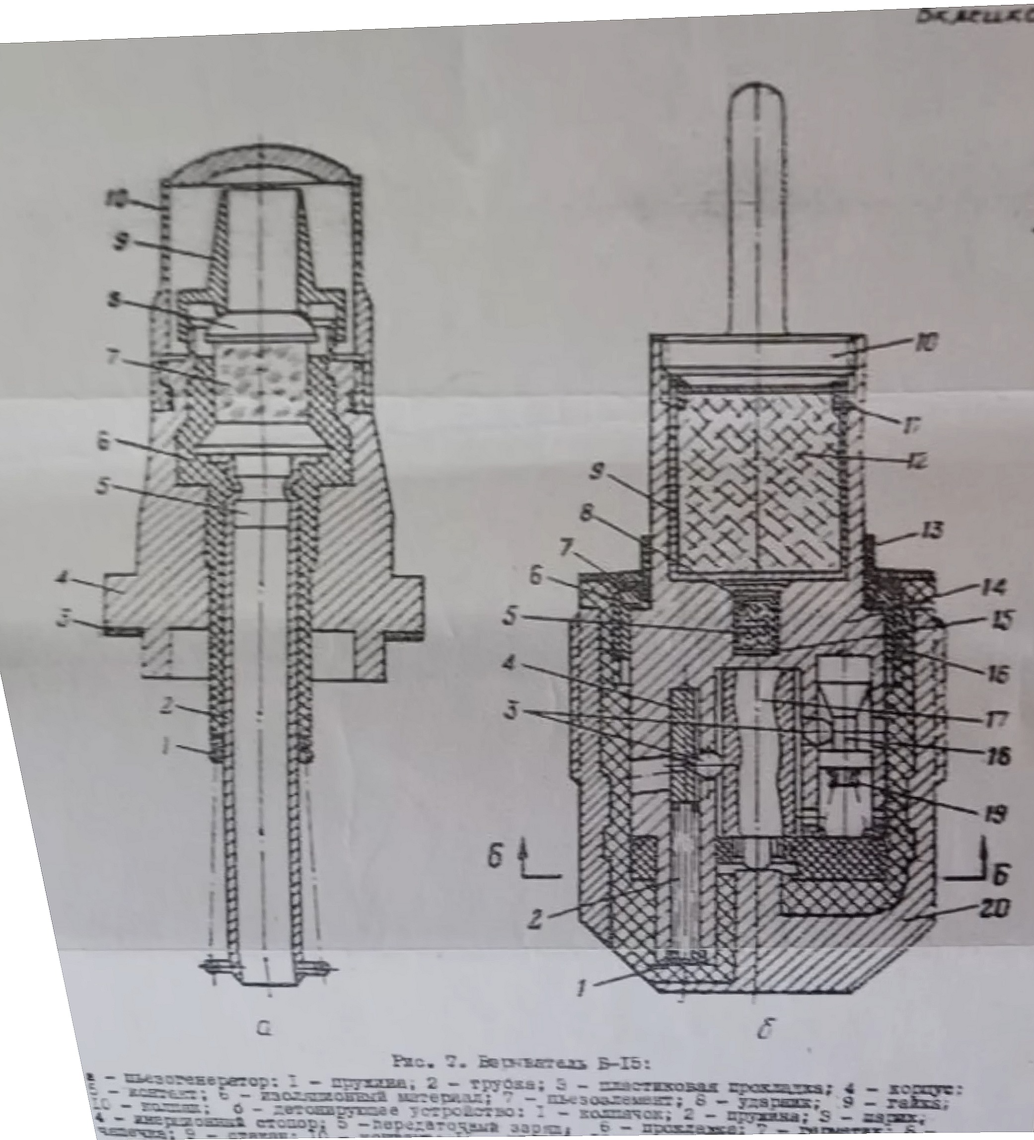

- Příspěvky: 55740
Re: Zajímavosti...
výstrižky z videa
Zapalovač piezoelektrický V-15 - vlavo hlavová časť, vpravo dnová časť zápalková skrutka GUV-7 Zaujímavý je diel (25) - tesniaci kužel. Zabraňuje prenikaniu tlaku z nábojovej komory do zadnej časti zápalkovej skrutky a vytlačeniu dna zápalkovej skrutky
