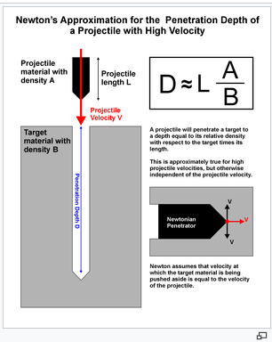

Příspěvky: 55740
Re: Tanky - všeobecně
Příspěvek od Alchymista » 15 lis 2023, 19:57
To neni o hmotnosti, ale výlučne o dĺžke a pomere merných hmotností -> newtonovská aproximácia kinetického porierazu
https://en.wikipedia.org/wiki/Impact_depth
Příspěvky: 12903
Příspěvek od kenavf » 15 lis 2023, 22:27
Jedno je zaujímavé. Vždy je diskusia o kompromise ohľadom veľkosti tanku a počtov členov osádky a vplyvu na hmotnosť a hrúbku panciera. A ako do toho dostať dosť silý(veľký) motor ktorý s tým dokáže pohnúť.
A tí izraelci tam okrem posádky dostanú aj šesť členný výsadok a motor dokážu umiestniť vpredu. :?:
Příspěvky: 12903
Příspěvek od kenavf » 15 lis 2023, 22:35
Alchymista píše:
15 lis 2023, 19:57
Tak preto tam američani dávajú tie uránové vložky do panciera, aby to zafungovalo v tom menovateli toho vzorca. :idea:
Zaujímavé že Newton riešil také problémy v dobe keď sa strela z hlavne ledva vykotúlala. :wink:

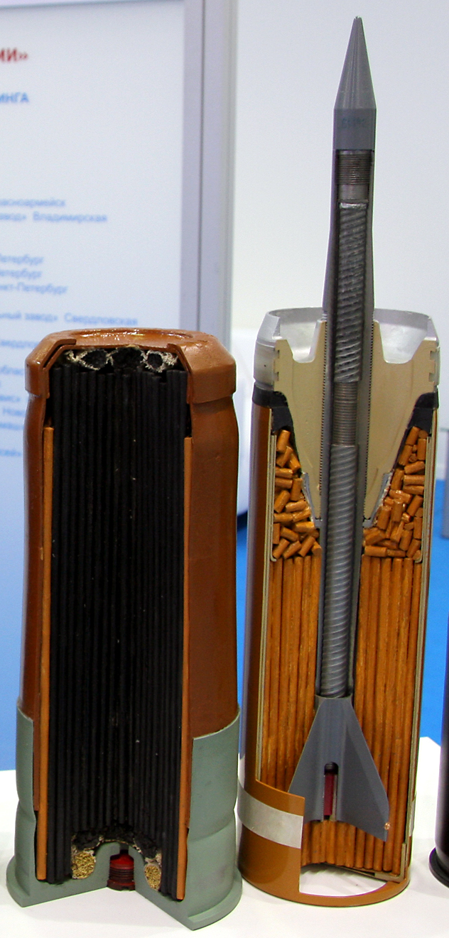

Příspěvek od Alchymista » 11 pro 2023, 12:39
kenavf - starý Newton s tým nemá nič spoločné...
Kolega Grif mi poslal odkaz na celkom dobré video o ruskej podkalibrovej šípovej strele (APFSDS) BM23 pre 125mm tankové kanóny tankové T-72, T-80, T-90 a pre 125mm protitankový kanón SPRUT
V podstate všetky sovietske a ruské APFSDS (okrem najnovších) pre 125mm kanóny sú riešené rovnako, rozdiel je hlavne v konštrukcii šípovej strely. "Najnovšie" už majú odlišne riešené vodítka a krídielká s menším rozpätím.
"Kartón" plášťa nábojky je podľa slov videa "nitrocelulozové plátno" nasýtené tritolom, podľa iných je nábojnica navinutá z "nitrocelulozového papieru" lepeného roztaveným tritolom (tritol sa taví kúsok nad 80°C).

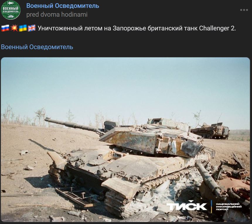

Příspěvek od skflanker_ » 19 pro 2023, 21:11
Britský tank Challenger 2 zničený v lete 2023 na Záporožskom smere.
Zdroj https://vk.com/wall-123538639_3962101 z 19.12.2023

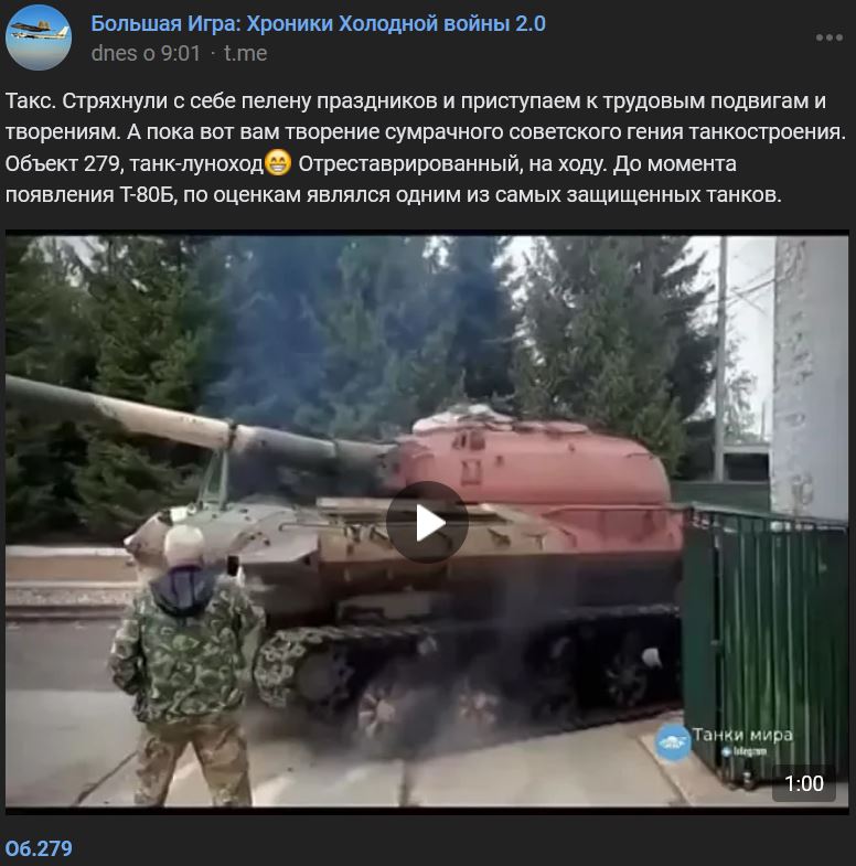

Příspěvek od skflanker_ » 09 led 2024, 20:02
Tak sme sa zbavili závoja vianočných prázdnin a pristúpili k pracovným výkonom a výtvorom. Zatiaľ tu máme výtvor súmračného sovietskeho génia v oblasti stavby tankov. Objekt 279 (Объект 279), tank-lunochod. Zreštaurovaný, v pohybe. Až do zavedenia tanku T-80B (Т-80Б) sa odhadovalo, že ide o jeden z najlepšie chránených tankov.
Video https://vk.com/video-104764077_456282136 dĺžka 60 sek.
Zdroj https://vk.com/wall-104764077_505249 z 09.01.2024
o tanku "Objekt 279" napríklad https://ru.wikipedia.org/wiki/%D0%9E%D0 ... %D1%82_279 / https://parkpatriot.ru/o-parke/tekhnika ... obekt-279/

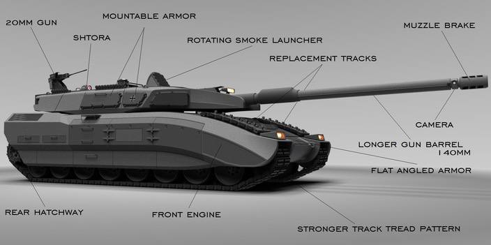

Francúzsko a Nemecko potvrdili svoje plány na spoločný vývoj tanku novej generácie, ktorý bude vybavený umelou inteligenciou a laserovou technológiou.
https://t.me/c/1621958276/20576

HONZIK11
Příspěvky: 798
Příspěvek od HONZIK11 » 28 dub 2024, 09:06
Zase vzniknou tanky dva, minimalne s odlisnou vezi.
Tank z obrazku chapu jako navrh sileneho designera ,nic realneho.
Akurat je dnes jasne ,ze timto rozhodnutim odpiskali vyvoj Pantheru KF51, hlavní bojový tank z neho nebude .
Koncepce a vyzbroj?Vse co je dnes znamo v jednom?
Uz treba jen nosic dronu,laser ,sofistikovane zadymovani ,aktivni a pasivni obrana .
To jsem zvedav jak to zkloubi do sebe.
Mnohdy se to hada .
Uz jenom zadymovani zrusi ucinnost laseru,aktivni obrana ,vybuchy kolem tanku eliminuji vlastni cidla.
Me se to ,,vsechno v jednom,, nezda realne ,toto servisovat a na fronte opet v case udrzovat nepujde. Historie se opakuje.
