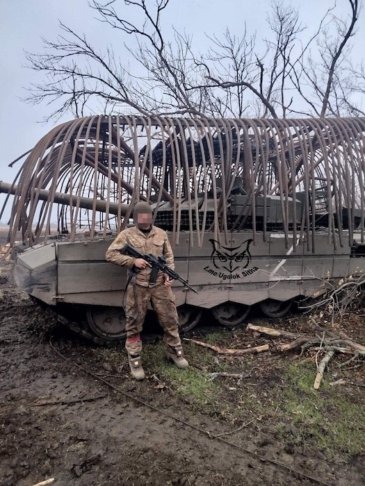

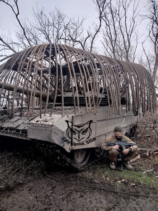

Nová konštrukcia protidronového "mangalu" na ruskom T-72
Záves z hrubých oceľových lán. Veža zostáv plne pohyblivá, výhľad a výstrel je dostatočný, úniku nič nebráni... IMHO funkčné by to mohlo byť čiastočne aj proti riadeným strelám.

Vyzerá to dobre, určite to bude funkčné proti dronom, RPG a PTRS.... Ale už minule, keď sa na nete objavila fotka z UA, kde mal Leo 2A4 vežu plnú ERA tehiel podľa modelu "samodomo" tak sme s kolegami, čo okolo toho niečo vedia, diskutovali, že ako tú tonu materiálu na veži naviac spracujú servopohony stabilizácie, respektíve ako dlho to tie servopohony vydržia.

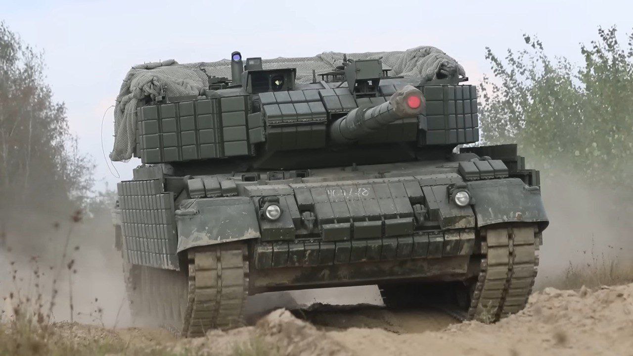

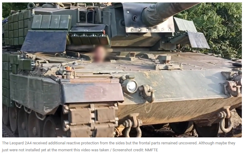

https://en.defence-ua.com/weapon_and_te ... -7181.htmlLeopard 2A4 With Reactive Armor: It Actually Exists

Myslím si, že Gréci a Turci reagovali na to, že cena Leoša povýšeného o podobné prvky ERA/NERA priamo od výrobcu je výrazne drahšia, než keď im to pre vlastnú armádu dodá ich vlastný priemysel. Pozor, ide o nemecký biznis a licencie. Pre turecký a grécky vojenský výrobný komplex len dobre, nie sú na nikom závislí. Upozorňujem ale na to, že to určite prešlo skúškami, či parciálnymi, tak aj celkovými, teda aj streleckými. Na to si stačí prelistovať ČOSy alebo Stanagy, (niečo je voľne prístupné na nete) a v NATO sa to vyžaduje. V dobe mieru si na mašinu sám od seba nič neoverené nenamontuješ, vo vojne je to iné, daj si tam aj vrece s múkou ak tomu veríš.
Môj koment k foto UA Leo 2A4 z toho článku - všetky tehličky ERA sú sovietsky vzor, zástery sú tam robené v štýle akože Rogatka, s tým majú bohaté skúsenosti na základe vlastných používaných tankov rady T64/72/80/90, takže to tam dokážu namontovať, čo aj v článku popísali. Odskúšanie ako to fachá v rámci používania stabilizácie veže som ale v článku nenašiel. Nepopieram, urobiť to mohli, majú historicky dobrú tankovú školu, určite by to nezanedbali. A ak by to aj neurobili, tak by sa nič nestalo, lebo:
-podľa prezentovaných dokumentov je kanón a SRP/optika u Leoša lepšia než ruské a Leoš teoreticky a snáď aj prakticky bojuje a triafa na väčšiu diaľku, k čomu bolo UA bojisko dokonale historicky prijatými opatreniami pripravené ( viď tie veľké rovné štvorce polí ohraničených vetrolamami). Ak by Leo došiel bližšie k rusovi, už by to nebolo tak dobré pre Leoša, výhody by sa stratili.
-bitky tankov na krátku diaľku vyžadujúce manéver vozidla, kde by sa prejavil účinok stabilizácie, nie sú prezentované , matne si pamätám, že som videl jeden -dva čelné boje s účasťou Lea. Propaganda jednej aj druhej strany by sa určite takými úspechmi pochválila, nebo je tam nebo presýtené prieskumom.
-význam tanku ako takého sa stráca, bojisko je presýtené antitank-dronmi a PTRS a to sa týka oboch strán, (ten pošahaný Galko mal snáď vidiny, keď chcel zrušiť Trebišov a rozpredať tie mašiny)
Ale než to dnes zalomím, pýtam sa: prečo nie sú tehličky ERA na strope korby Leoša kde sedí vodič, potom na veži nad skladom munície ? Môj učitel by ma dnes poslal do múzea vo Viedni, kde 2A4 stojí a je prístupná, aby som si pozrel ten tank ..... pre mňa však zbytočná cesta , stačili mi fotky prasknutého stropu veže z UA . A to už ideme od kvality stabilizácie úplne niekam inam.

Zde jsou lepší fotky Leoše 1A5 s ochranou
https://t.me/new_militarycolumnist/149489
https://t.me/milinfolive/139833
