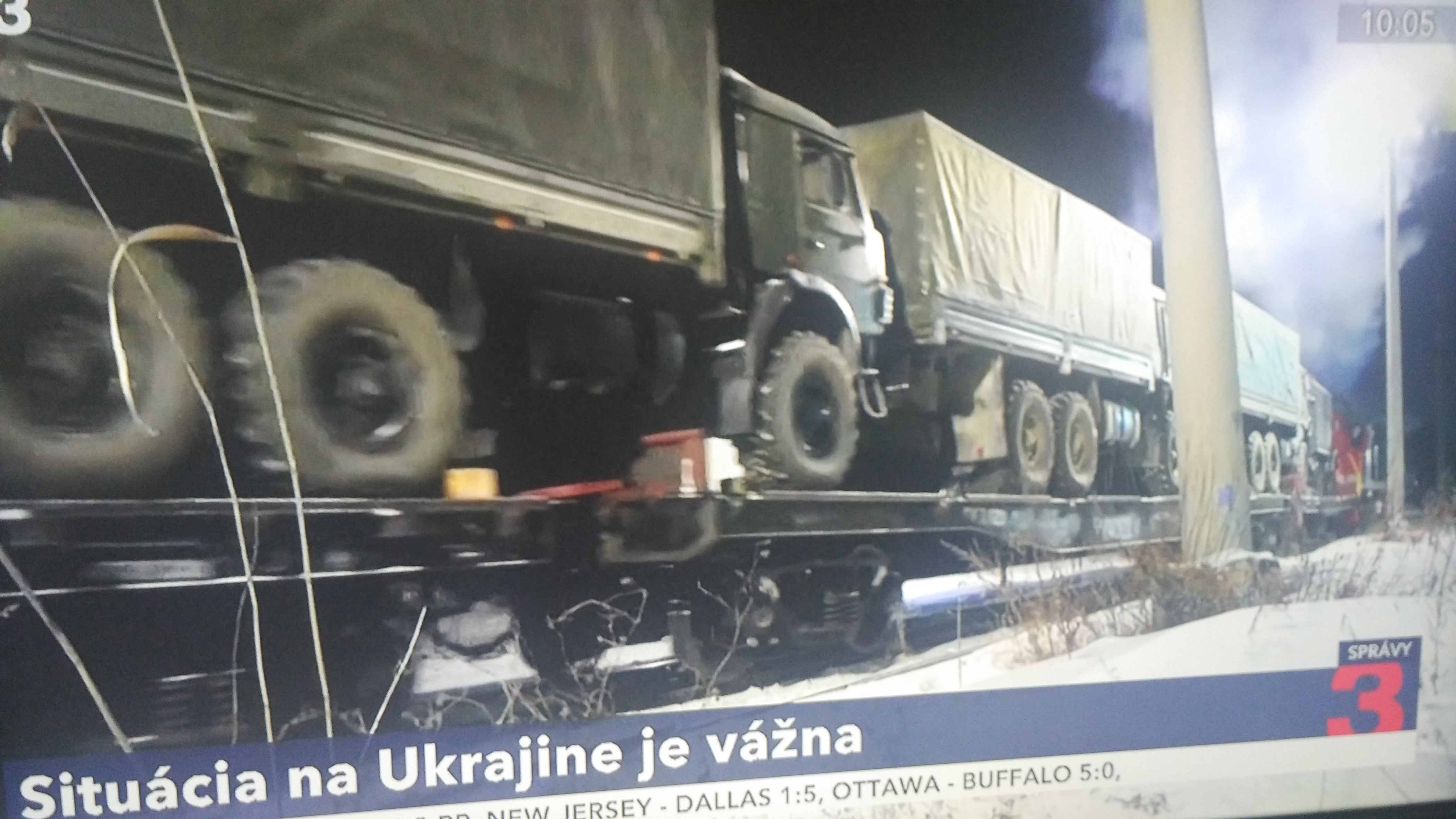

Som netušil že v rámci "bežného" vojenského vagonovania môže byť nákladiak prednou nápravou na jednom vagóne a zadnými nápravami na druhom vagóne. Viď foto z televízie o ruskom presune.

Jsou tam určité podmínky, ale je takto možné ložit vozy přes spojení... A netýká se to pouze vojenských vozidel, ale vozidel obecně... Jde to jen u určitých plošinových vozů... Je stanoveno jaká je nejmenší vzdálenost nápravy od spojení... Je přesně stanoven způsob upevnění...
Řeší to nakládací směrnice UIC (Mezinárodní železniční unie) a platí ve všech členských státech...
Bylo možné i sedlové uložení, kdy přední náprava byla na korbě předchozího vozidla... Ale bylo tam omezení pro elektrifikované tratě a nejsem si jist, jestli je ještě povoleno...

Jj. Ešte je to povolené, dokonca sme sa to v kurze (rušňovodič) učili. Jediné obmedzenie je výška v najvyššom bode, železničný priechodný profil. A ešte je tam traťové obmedzenie (kvôli oblúkom)

Asi vzájomné natočenie dvoch vagónov v zatáčke nemá takú veľkosť aby poškodilo zabrzdené a zaklínované predné pneumatiky(nápravu) a tých zatáčok zase nie je tak veľa. Pneumatiky to vyriešia stlačením sa alebo pošmyknutím na plošine(ak by sa predné kolá neklínovali) .

A nyní k meritu věci... Podíval jsem se do starých sešitů ze školy a připomnělo mi to, že pro vojenské přesuny měla dráha (ČSD/ČD) samostatný předpis D33... Pokud budeš mít zájem o podrobnosti kolem vojenských transportů, tak na netu se určitě najdou jak staré D33, tak i eventuelně nové předpisy, kterými je nahradily ČD Cargo a nebo ŽSR... Ale připrav se na to, že se tam řeší každá maličkost, v přílohách dokonce byly rozměry špalků a počet hřebíků pro zabezpečení nákladu...
