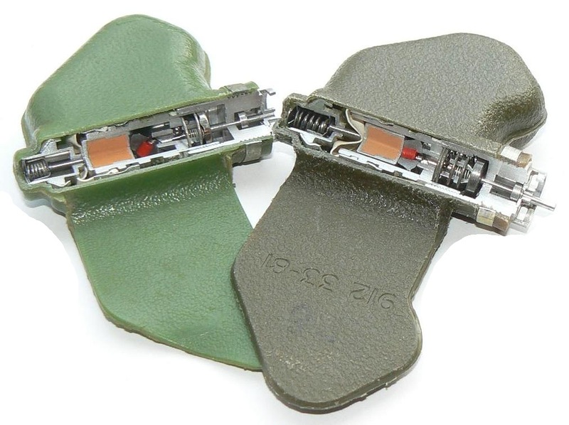

PFM-1 / PFM-1S
Hmotnost: 75-80 g
Náplň: 37-40 g kapalnej výbušnej zmesy VS6-D nebo VS-60D
Zapalovač: MVDM/VGM-572
Dlžka: 120 mm
Šířka: 20 mm
Výška: 61 mm
Spouštěcí tlak: 5–25 kg
vľavo zaistená, vpravo funkcia samodeštrukcie u PFM-1S
PFM-1S (10)L.jpg (123.41 KiB) Zobrazeno 21456 x

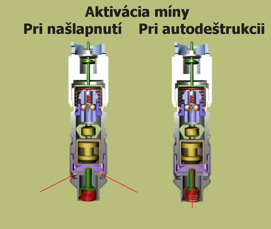

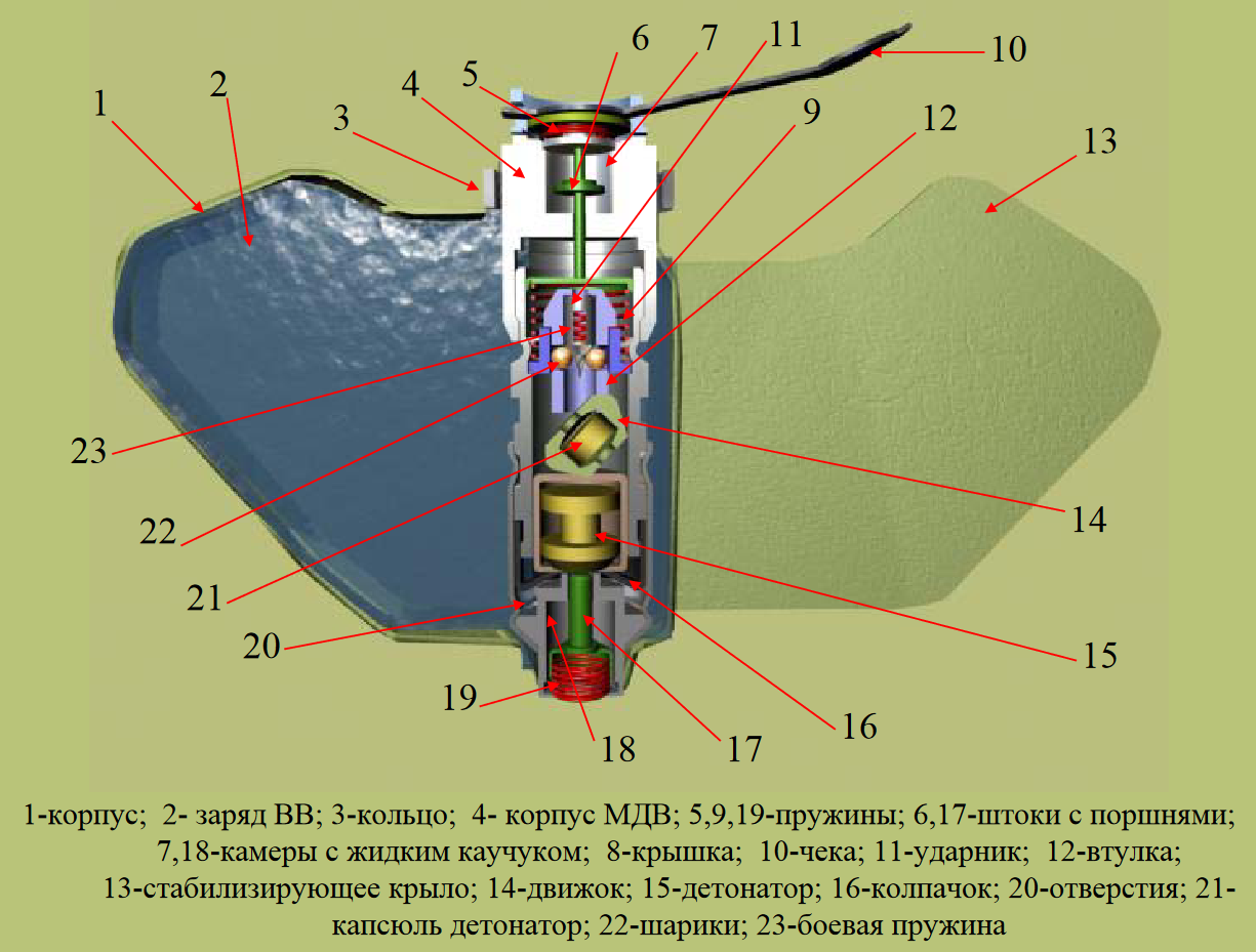

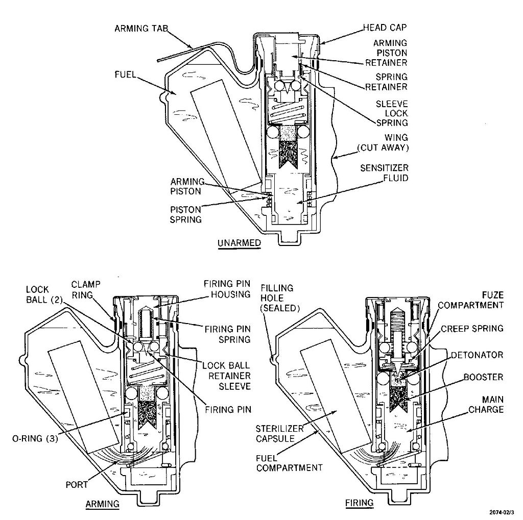

Funkcia - diel 16 (fialový) je pružná "čiapočka".
Pri našlapnutí vniká kvapalina (tekutá výbušnina) do priestoru v dolnej časti a celá zostava roznecovača je vysúvaná "hore" až vypadnú guličky a uvolnia ihlu.
Pri autodeštrukcii je kolík 17 (zelený) tlačný pružinou 19 cez komoru 18 naplnenú tekutým kaučukom a tlačí na čiapočku 16 a zostavu roznecovača aý do vypadnutia guličiek a uvolnenia ihly.
Je zrejmé, že čas autodeštrukcie je silne teplotne závislý, a že s ubiehajúcim časom do autodeštrukcie citlivosť míny rastie

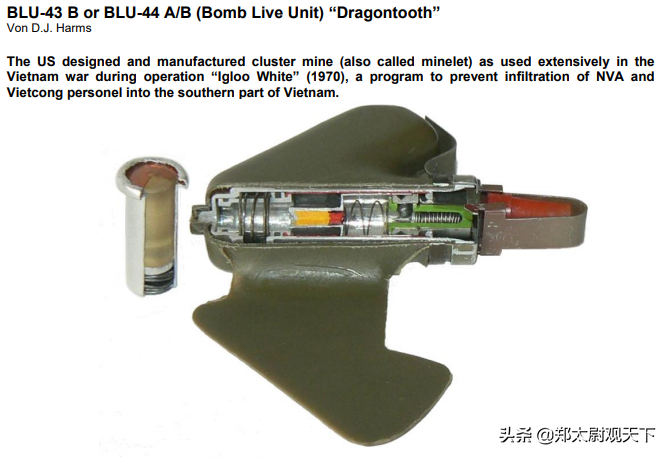

Predchodcovia

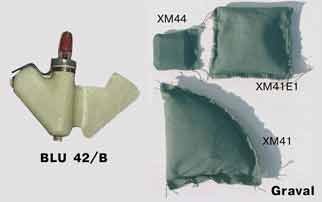

Submuničná mína BLU 43/B Dragontooth (https://en.wikipedia.org/wiki/BLU-43_Dragontooth)
Weight: 20 g (0.71 oz)
Length: 75 mm (3.0 in)
Width: 45 mm (1.8 in) (when armed)
Depth: 45 mm (1.8 in)
Explosive content: 9 g (0.32 oz) of a nitromethane-nitroethane mixture (liquid)
Sensitizer: propylenediamine and methanol
míny GRAVEL (https://en.wikipedia.org/wiki/Gravel_mines)

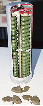

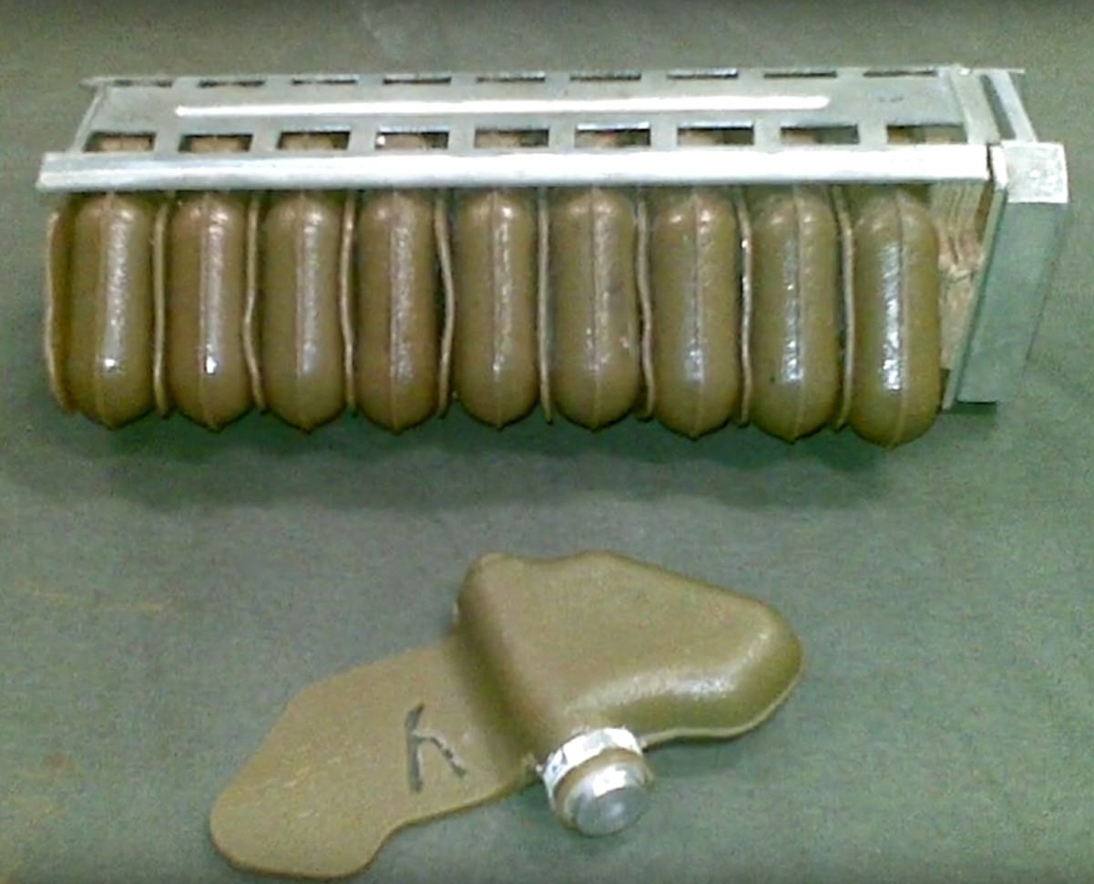

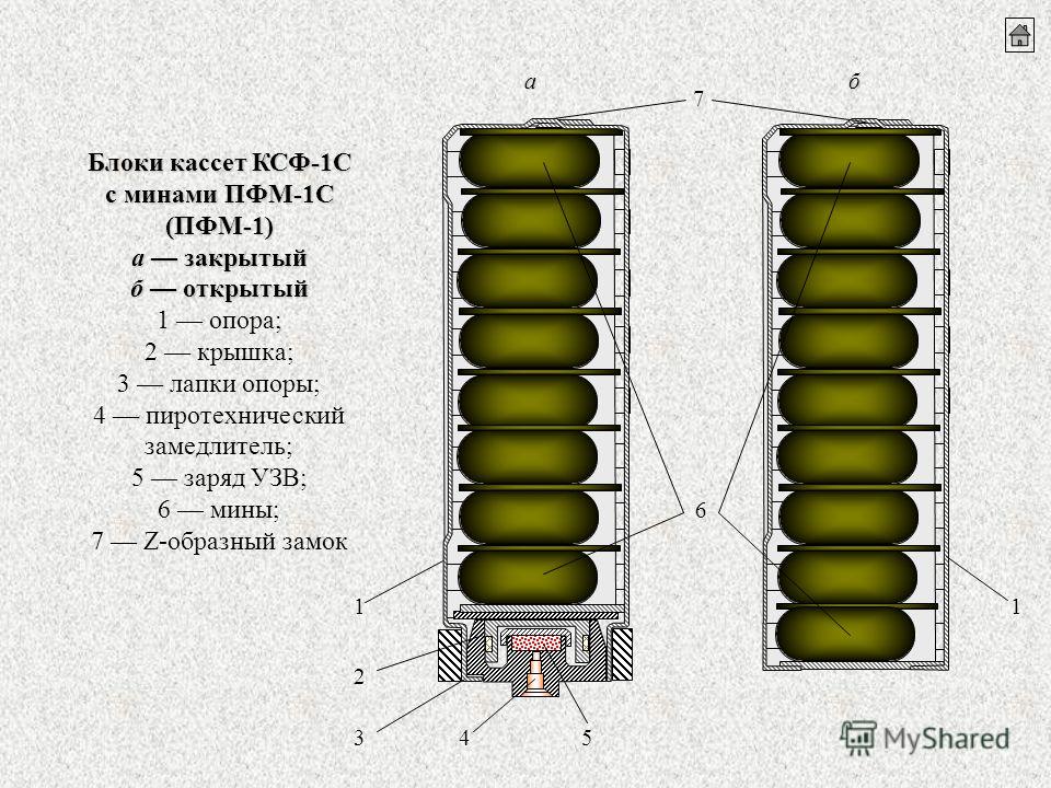

Míny PFM-1/PFM-1S sú vždy rozptylované z kaziet, alebo iných obalov a to v skupinách.
Normálne (mimo diverzné použitie) sa nikdy neukladajú ručne alebo jednej.
Míny pre pozemné použitie sú uložené v univerzálnej kazete z hliníkovej zliatiny, v štyroch blokoch po 18, alebo 16 kusov
Všetky typy kaziet majú úplne identický vzhľad a vlastnosti a líšia sa len označením. Kazeta má priemer 14 cm a dĺžku 48 cm. Hmotnosť kazety je 9-9,4 kg. V kazete sa nachádzajú míny, výbušná nálož a náplň EKV-30M.
Existujú štyri typy mínových kaziet:
1. Kazeta KSF-1. Obsahuje 72 mín typu PFM-1. Mína má dosah až 35 metrov.
2. Kazeta KSF-1S. Obsahuje 64 mín PFM-1S. Vzdialenosť hádzania míny až 35 metrov.
3. Kazeta KSF-1S-0.5. Obsahuje 36 protipechotných trhavých mín PFM-1 a 36 protipechotných trhavých mín PFM-1S. Vrhací dosah je 30-35 m.
4.KSF-1S-0,5SK. Obsahuje 36 protipechotných trhavých mín PFM-1 a 36 protipechotných trhavých mín PFM-1S. Od KSF-1S-0.5 sa líši stabilizovaným rozsahom mín a rovnomernejším rozložením v elipse rozptylu. Dosah vrhaných mín je 30-35 m.
Podobné držiaky sú aj v blokoch BKF pre letecký kontajner KMGU, aj v bojových častiach rakiet.

:sipka: Ako je zabezpečené aby tá mína nebuchla po rozptýlení z tých kontajnerov pri dopade na zem?
Příspěvky: 55758
Re: Míny, trhaviny ... a imitačné prostriedky
Příspěvek od Alchymista » 03 srp 2022, 23:42
:wink: Tým, že odisťovanie míny trvá podľa teploty až 40 minút ale tiež len minutu - piest 6 sa tlakom pružiny 9 presúva v priestore 7 naplnenom "tekutým kaučukom" - nejakou hustou tekutinou až pastou (podobnou/rovnakou je naplnený priestor 18, kde sa presúva piesť 17 tlačený pružinou 19 - a zabezpečuje tak autodeštručnú funkciu - a opäť - "časovanie" má obrovský rozptyl 1 hodina až vyše 1 deň).
Druhý mechanizmus poistenia proti náhodnému výbuchu je v tom, že mína vlastnou váhou nemôže vybuchnúť - tlak na "mechúrik" 2 naplnený tekutou trhavinou musí trvať nejaký čas, aby tekutina cez otvory pretiekla do zaroznecovača, stlačila čiapočku 16 a posunula tak celú zostavu (diely 15, 14, 12) "hore" a umožnila tak vypadnutie guličiek držiacich ihlu 11... Koľko to trvá, netuším, ale budú to len stotinky sekundy...
Aj keď sa zdá, že mína má "aerodynamický tvar" nie je tomu tak, jej tvar je doslova anti-aerodynamický a prakticky nelieta a takmer sa ňou (ako kusom) nedá hodiť (dá - ale je umenie väčšie ako hádzať hviezdicou - dobrý chlap dohodí ďalej skôr celým blokom 18 mín v držiaku, ktorý váži niečo okolo dva kilogramy). Preto tiež po vystrelení z kazety a vysypaní z držiakov doletia míny len 40-50 metrov a vytvoria "mínové minipole" dlhé 18-20 metrov a široké 8-10 metrov vo vzdialenosti cca 30 metrov od pozície kazety.
To má tiež za následok, že míny vysypané z rakety alebo z lietadla veľmi rýchlo zbrzdia svoju doprednú rýchlosť a ďalej padajú "voľným pádom" nejakou stabilizovanou rýchlosťou.

možné to je, aj keď tam žiadny podobný mechanizmus nevidím... hoci pri odhodení - odpadnutí poistky 10 môže mať rotácia nejaký vplyv. A rotácia je určite významná pri vysypaní poskladaných mín z držiakov/kaziet.
Ale môže to byť aj chybná úvaha, spôsobená tvarom dielu 14 - nosiča rozbušky 21, ktorý k takej úvahe zvádza. Jeho tvar a tvar dielu 12 ale slúžia na to, aby sa diel 14 mohol preklopiť len tlakom dielu 15 smerom k dielu 12 - a žiadnom inom prípade neumožnil nápich rozbušky náhodne uvoľnenou ihlou 11.
Ona tá mína by sa mohla dať znovu "zaistiť" - tým, že by sa kolík s piestom 6 zatlačil dovnútra... :mrgreen:
Ako že vážne - nič viac sa tam pri odisťovaní nepresúva, nie sú tam žiadne "nevratné" pohyby.
Len ako to urobiť a pritom mínu nestlačiť ... na aktiváciu potrebuje zmenu objemu "mechúrika" o zhruba 1,5-2cm3 (môj odhad)- čo je pri ploche mechúrika 34-35cm2 pohyb "hornej" alebo "dolnej" steny o menej ako milimeter...

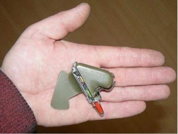

PFM-1 je protipechotná, vysoko výbušná/ trhavá, tlaková /nášlapná mína. Mína nezasiahne obeť črepinami (telo je z mäkkého polyetylénu), okrem sekundárnych črepín, ktoré vytvorí materiál, s ktorým príde do kontaktu pri detonácii, asfalt, betón, kameň, kov. Škoda sa spôsobuje priamo výbuchom, t.j. rozdrvením/roztrhaním končatiny, ktorá narazila na mínu.
PFM-1
PFM-1 zelená
Určené na zneškodnenie nepriateľského personálu. Zranenia sú spôsobené osobe v okamihu, keď nohou (tlakom ruky) stúpi na cieľový snímač, ktorým je plocha polomäkkej polyetylénovej nádoby s kvapalnou výbušninou VС-6D.
Na fotografii je zobrazená hrubšia časť míny, ktorá je hrubá ako prst, a "krídlo", čo je len kus plastu. Zaťaženie práve tohto krídla je úplne bezpečné. Ale zatlačenie na "hrubú" časť silou 5-25 kg spôsobí výbuch.
Áno, a pre tých, ktorí sa v tom radi hrabú, kvapalné výbušniny vo vnútri sú toxické!
Mína nemá žiadne zariadenia "neodstrániteľnosti" a je technicky nezaistiteľná. To znamená, že nevybuchne, keď sa ho pokúsite zdvihnúť, zmeniť jeho polohu v priestore. Hlavnou úlohou je nezaťažovať hrubú časť míny.

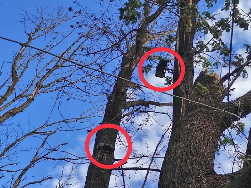

Smerové míny MON-50 nastražené v korune stromov "niekde na ukrajine "
