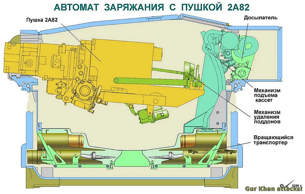

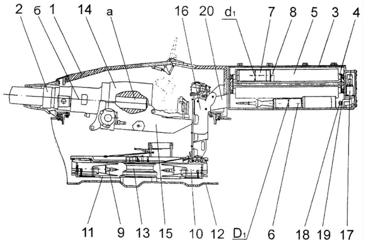

Jinak na Palbu jsem vkládal příspěvek o způsobu nabíjení "dlouhých" APFSDS typu "Vacuum 1" a "Vacuum 2" u T-90M (resp. i upravených T-72 či T-80). Tak pro ty, co tam nechodí …
První řešení navrhli konstruktéři v Omsku pro T-80, ale to bylo v roce 2009 zavržené. Návrh spočíval v tom, řešit větší délku APFSDS "Vacuum" (900 mm) tak, že by nabíjení probíhalo "dvoustupňově". Zezadu na věž by se přidal "batoh", ve kterém byl jakýsi "karusel" do kterého by se nejprve vsunula výmetná nálož a pak střela. A jako jeden kus by se to pak vsunulo do hlavně.
V "batohu" by tak stále byla připravena min. jedna střela na vsunutí do hlavně - nebo možná od každého typu jedna. (Doufám, že jsem to popsal pochopitelně :) )
Tady je schema Toto řešení však bylo technicky dost náročné a "batoh", resp. umístění části nabíjecího automatu v něm, si vyžádal posunutí věže a přidání pojezdového kola. Nešlo tedy aplikovat na stávající podvozky.
Výhodou ale je, že to do budoucna umožňuje integraci ještě delších projektilů než 900 mm dlouhého Vacua. Osobně mám pocit, ž řešení u T-14 bude něco takového.
Finální řešení UVZ je ale jiné. Jednodušší, ale zase Vacuum bude asi to poslední, co se dalo integrovat. Prostě o něco protáhli "převis věže" (u svařované to jde jednodušeji než u odlévané) a upravili nabíjecí automat. Mimo jiné se ve spodní části rozšířil věnec, aby se tam 900 mm "Vacuum" vešel - je to vidět dole ve schématu.
A schema je zde
