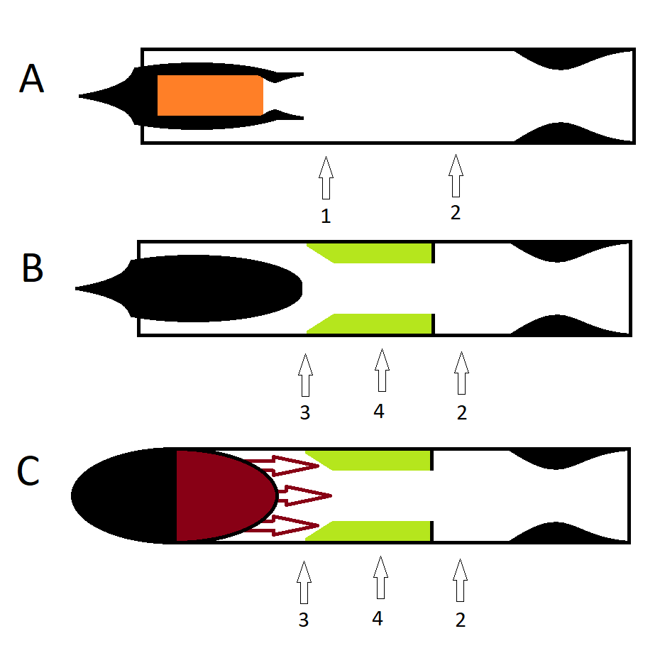

Příspěvky: 53384
Re: Obrněná technika - novinky
Příspěvek od Alchymista » 21 čer 2018, 09:09
KUB má dve palivové náplne - 172kg štartovaciu s palivom VIK-2 , zložením "normálny" nitroglycerínový prach (56% NC, 39% NG, 3% krieda, vazelín, grafit, stabilizátory), a 65kg? letovú s palivom LK-6TM, obsahujúcu približne 25% NaNO3, 65% Mg ako práškového kovu a 10% naftalénu.
Ide o to, akým spôsobom náporový motor v diskutovanom projektile funguje.
V princípe sú dve možnosti: urobiť náporový motor ako u 3M9 - palivo je schopné horieť samostane, bez prívodu vzduchu a má formu raketového motora (raketonáporová jadnotka) a spaliny dohárajú so vzduchom (raketová časť funguje ako generátor plynu), alebo palivo umiestniť na stenu kanálu spalovacej komory a spalovanie bude prebiehať len s privedeným vzduchom. Tento druhý spôsob je značne náročnejší na správne podmienky činnosti.
To pdf je obsahom celkom staré - 1981- ale zaujímavé
Kde je tam spomínané palivo HTP3? Nemôžem to nájsť...
HTPB je skratka pre "Hydroxyl-terminated polybutadien" - plastickú hmotu obľúbenú pri výrobe náplní raketovým motorov. Niektoré hybridné raketové motory ho používajú ako palivo (okysličovadlo je obvykle oxid dusný N2O, niekedy aj peroxid vodíka H2O2)
Příspěvky: 12413
Příspěvek od kenavf » 21 čer 2018, 10:14
Ako som spomínal tak u toho projektilu sa uvádza len "náporový režim",neviem kde si zistil že by to fungovalo aj v "raketovom režime".
Ten elaborát mi našiel google po zadaní "fuel HTP3".Bral som to že je to možno skupina látok do ktorej HTP3 patrí.
Na strane 17 dokumentu sú spomínané aj palivá s podobným označením HTPB.
V titulku pdf správy je nadpis.
Combustion behavior of solid fuel ramjets, vol II Effects of fuel properties and fuel-air mixing on combustion efficiency
Uvádza sa tam ramjets palivo a spalovanie s primiešavaným vzduchom.
Či to palivo obsahuje aj nejaké okysličovadlo to neviem posúdiť, ale keďže je tam zmienka o tom "air mixing combustion" tak by tam okysličovadlo nemalo/nemuselo byť.
Ramjet aparát je popisovaný na strane dokumentu 8 a nakreslený na strane 31.(Nieje tam zmienka o "raketovom režime").
Příspěvky: 53384
Příspěvek od Alchymista » 21 čer 2018, 11:16
ako to vysvetliť...
A - raketonáporový motor -
- v priestore 1 sa zmiešavajú spaliny raketového motora so vzduchom a v priestore 2 horia
B - náporový motor na tuhé palivo -
- v priestore 3 horí palivo so vzduchom, v priestore 4 sa ďalšie palivo rozkladá a odparuje vplyvom spalín z priestoru 3, mieša sa zo vzduchom a v priestore 2 horí
C - hybridný raketový motor -
- v priestore 3 horí palivo s okysličovadlom, v priestore 4 sa ďalšie palivo rozkladá a odparuje vplyvom spalín z priestoru 3, mieša sa s okysličovadlom a v priestore 2 horí
Příspěvky: 12413
Příspěvek od kenavf » 21 čer 2018, 12:50
Ale to už je jasné ako to funguje.
Ale otázka znie "odkiaľ máš informáciu že aj ten projektil funguje ako raketo-náporový a že to nie je čiste náporový motor".
