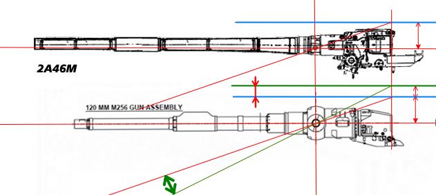

Alchymista píše:
09 čer 2018, 18:38
Na to totiž potrebuješ práve vysokú vežu a nízko uchytený kanón. Takže si vyber.
M1 Abrams, výška po věž - 2,44 m...2 475 mm
T-72, výška věže - 2,20....2,23 m
Rozdíl výšky - 24 cm. Je to opravdu takový rozdíl? Když si odmyslíš tu šířku věže...?
Přitom rozdíl deprese kanonu je -10° vs. -6°. Na větší depresi M1 se totiž asi podílí i konstrukce kanonu, jeho nízký profil.
The Israeli Military Industries (IMI) 120 mm L44 MG251/3 smoothbore gun
2A46M

Příspěvek od Alchymista » 09 čer 2018, 22:18
A jeje - 4° rozdielu pri rozdiele výšky 24 cm ... a akej dlžke kanonu v záklze?
Ale pre vysvetlenie a pre pochopenie problému to uvediem takto:
rozdiel vo výške priestoru "nad kanonom" - červená je približne osa oboch kanonov, modrá približná výška stropu téčka, zelená približná výška stropu abramsu
tečko a abrams
Dôsledok vyššieho priestoru "nad kanonom" v dosiahnuteľnom sklone hlavne -
dva kanony
edit - špatne nakreslené :sad:

Příspěvek od Svarboj » 10 čer 2018, 12:53
Tak pokud máš ten strop zakreslený správně, tak ten větší prostor tam je nad Rh 120 mm.
2A46 a 2A46M L/48
délka zákluzu: normál / maximum
2A46 270 až 320mm / 340mm (pro T-72M)
2A46M 260 až 300mm / 310mm (pro T-72A, T-72B, T-90)
http://www.kotsch88.de/g_2a46m.htm
Rheinmetall Rh 120 mm L/44
délka zákluzu: 370 mm
http://www.army-guide.com/eng/product3374.html
Francouzský kanon 120mm L/52 tanku Leclerc - GIAT CN120-26 model F1
délka zákluzu: 400 mm
https://fr.wikipedia.org/wiki/GIAT_CN120-26

Příspěvek od Alchymista » 10 čer 2018, 13:35
Skúsil som to nakresliť ešte raz, trochu inak

Pořád je tam vidět rozdíl mezi silnou a tenkou červenou čárou - v profilu kanónů a přesto, že německý kanón je sklopený více, tak zbylý prostor - modrá čára je srovnatelný, zkosený vršek závěru pomáhá Rh kanónu. Toho volného prostoru, zelená čára, je tam ale nějak moc v porovnání s téčkem věží, modrá čára.

Příspěvek od Alchymista » 10 čer 2018, 22:47
tenká červená predstavuje hornú hranicu obrysu kanonu vo vodorovnej polohe, pozícia modrej a zelenej je len môj odhad výšky stropu - modrá téčko, zelená abrams, belasá je približne záklz u téčka

Příspěvek od Svarboj » 11 čer 2018, 12:42
Alchymista píše:
10 čer 2018, 22:47
Ano, pochopil jsem, jen tu světlemodrou sem nějak ignoroval.

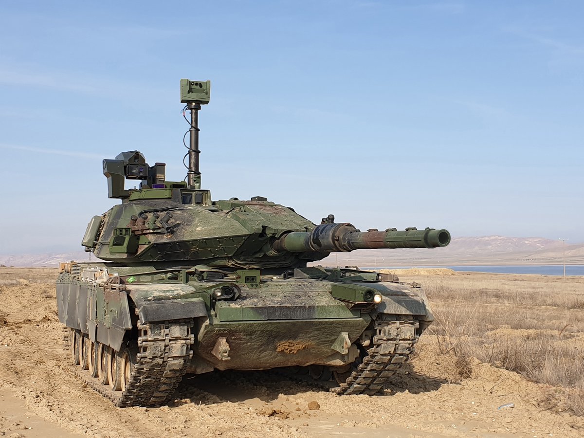

Příspěvek od Svarboj » 15 črc 2019, 20:30
Turci resp. firma Aselsan na základě zkušeností z bojů v Sýrii modernizuje 73 tanků M60T na verzi M60TM.
M60TM bude vybaven lehkým (1 efektor místo 2 na modul) ochranným systémem "hard kill" APS Pulat - licenční ukrajinský Zaslon-L, výstražný systém před ozáření laserem, dálkovou zbraňovou stanicí a elektro-optickým pouzdrem na teleskopickém stožáru pro lepší situační povědomí.
Kód: Vybrat vše
https://twitter.com/Acemal71/status/1145360767262298112/photo/1
Zkušenost na asymetrickém, povstaleckém bojišti Turků je tedy taková:
Potřeba 360°aktivní ochrany proti RPG a PTŘS.
Vidět více a dále a sám být případně ukryt.
Kulomet jako klasická protipěchotní zbraň, ale bez vystavení se odvetné palby osádky tanku.
APS Pulat info
https://i.redd.it/s89a3eml40f01.jpg

Re: Tanky - všeobecně
Příspěvek od Skeptik » 15 črc 2019, 23:48
Zajímavý podnět k zamyšlení.
Pokud tank potřebuje 360° obranu, protože střela může přijít z jakéhokoliv směru, proč má tank potom extrémně odolný (a těžký) pancíř z čelní projekce?
"Vyplýtvání" hmotnosti z tohoto směru má za následek slabší pancéřování zboku a shora.
Argument, že APFSDS-T střela přiletí s největší pravděpodobností z tohoto směru je validní, ale irelevantní. I pokud by její zásah čelní pancíř vydržel, je nepravděpodobné, že by tank zůstal provozuschopný.
Jasně, přežití osádky, já vím, ale je legitimní se ptát, co posádku ohrožuje více ... zda nepříliš pravděpodobný zásah APFSDS-T z čela, či mnohem pravděpodobnější zásah byť nevýkonnou, ale stále dostatečně průbojnou střelou / RPG, do oslabených boků či střechy ...
Příspěvek od kenavf » 16 črc 2019, 00:00
Je to zase o kompromisoch. Koľko by vážil tank odolný APFSDS zo všetkých smerov?
APFSDS dokáže vystreliť len tank a tank sa na bojisku tak ľahko neschová, preto sa predpokladá že sa bude vyskytovať v uhle +-30°od nášho tanku. Zariadenie likvidujúce fyzicky APFSDS zatiaľ nie je bežne dostupné, preto musíme použiť z daného smeru hrubší pancier.
Manpady sa v asymetrických konfliktoch začali vyskytovať/strielať hlavne z boku a zo zadu ale Manpady mám šancu zlikvidovať pomockou Soft/Hard-Kill systému a nemusím zvyšovať hrúbku bočného/zadného/horného panciera
Takže sú tam faktory: druh hrozby... smer hrozby....schopnosť eliminovať túto hrozbu
Příspěvek od modrak » 16 črc 2019, 00:07
Problém je, že tank nie je primárne konštruovaný na stráženie križovatiek, ale na prerážanie línie obrany. A to sa robí čelne. Takže preto najsilnejší pancier na čele. Pokiaľ už ho postavím na križovatku, mám ho zakopať. To, že niekde, niekto, používa tank ako lovca partizánov, musí ho teda prispôsobiť na danú úlohu. Takže žiadna "kruhová obrana" pre normálnu situáciu nie je potrebná a špecifické úlohy vyžadujú špecifické riešenia.
Příspěvek od jura-p » 16 črc 2019, 00:20
Tanky má zboku a zezadu chránit součinnost s jinými vojenskými částmi. Co takhle pěchota, která by měla mít na starost ty chlápky s ručními protitankovými zbraněmi a nenechat je jen tak počkat, až tank projede a pak ho trefovat zezadu. Doba, kdy tanky projely a obrana se desorganizovala a prchala, je přece snad už historií. Nikdo rozumný už nepouští tanky bez ochrany zboku zbytečně moc dopředu. Lepší je ho využít jako palebnou silu, co nastaví čelo, jen když ví, kam má vystřelit z kanonu, který pěchota neunese. Moc pěkně využíval tanků třeba Givi, co ho nechali odprásknout kdesi na dovolené v zázemí.
