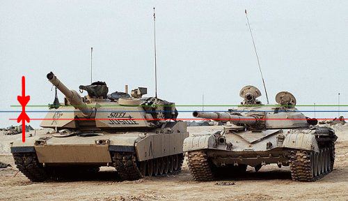

M1 Abrams, výška po věž - 2,44 m...2 475 mm
T-72, výška věže - 2,20....2,23 m
Rozdíl výšky - 24 cm. Je to opravdu takový rozdíl? Když si odmyslíš tu šířku věže...?
Přitom rozdíl deprese kanonu je -10° vs. -6°. Na větší depresi M1 se totiž asi podílí i konstrukce kanonu, jeho nízký profil.

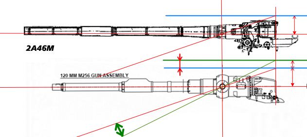

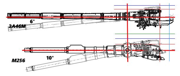

A jeje - 4° rozdielu pri rozdiele výšky 24 cm ... a akej dlžke kanonu v záklze?
Ale pre vysvetlenie a pre pochopenie problému to uvediem takto:
rozdiel vo výške priestoru "nad kanonom" - červená je približne osa oboch kanonov, modrá približná výška stropu téčka, zelená približná výška stropu abramsu
tečko a abrams
Dôsledok vyššieho priestoru "nad kanonom" v dosiahnuteľnom sklone hlavne -
dva kanony
edit - špatne nakreslené :sad:

Tak pokud máš ten strop zakreslený správně, tak ten větší prostor tam je nad Rh 120 mm.
2A46 a 2A46M L/48
délka zákluzu: normál / maximum
2A46 270 až 320mm / 340mm (pro T-72M)
2A46M 260 až 300mm / 310mm (pro T-72A, T-72B, T-90)
http://www.kotsch88.de/g_2a46m.htm
Rheinmetall Rh 120 mm L/44
délka zákluzu: 370 mm
http://www.army-guide.com/eng/product3374.html
Francouzský kanon 120mm L/52 tanku Leclerc - GIAT CN120-26 model F1
délka zákluzu: 400 mm
https://fr.wikipedia.org/wiki/GIAT_CN120-26

Skúsil som to nakresliť ešte raz, trochu inak

Pořád je tam vidět rozdíl mezi silnou a tenkou červenou čárou - v profilu kanónů a přesto, že německý kanón je sklopený více, tak zbylý prostor - modrá čára je srovnatelný, zkosený vršek závěru pomáhá Rh kanónu. Toho volného prostoru, zelená čára, je tam ale nějak moc v porovnání s téčkem věží, modrá čára.

tenká červená predstavuje hornú hranicu obrysu kanonu vo vodorovnej polohe, pozícia modrej a zelenej je len môj odhad výšky stropu - modrá téčko, zelená abrams, belasá je približne záklz u téčka

Ano, pochopil jsem, jen tu světlemodrou sem nějak ignoroval.
