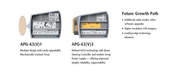

APG-63V2 je skutečně APG-63V1 s "novou anténou" ... ale to není jen o anténě.
Teď hodně zjednoduším, ale vyměnit na radaru klasickou anténu za PESA je mnohem jednodušší, než na radaru s PESA instalovat anténu AESA.
Problém je ve zdroji signálu ... radar s anténou PESA má zdroj stejný jako ten s klasickou. U radaru s anténou AESA jsou zdrojem signálu stovky modulů T/R ... a to je zcela jiná technologie.
Navíc první T/R moduly byly extrémně neefektivní - ztráty na nich byly veliké a to znamenalo násobně větší nároky na chlazení. To byl ostatně důvod proč se APG-63V2 nikdy nedostal do sériové produkce a muselo se čekat dalších 7 let na APG-63V3.
Navíc APG-63V1 dle všeho nemá anténu PESA, ale klasickou mechanickou.
První instalace APG-63V2 na F-15 byla počátkem roku 2000 a do prosince 2000 byl nainstalován na těch jediných 18-ti letadlech, které jsou APG-63V2 vybavena. Až to roku 2004 se na F-15 montovaly APG-63V1, teprve pak bylo rozhodnuto o přerušení kontraktu (byl na 400 letadel) ve prospěch připravovaného APG-63V3.
První prototyp APG-63V3 byl na letadlo namontován v roce 2006 a LRIP byl spuštěn v roce 2007.
Kdy přesně začala sériová instalace APG-63V3 na F-15 se mi nepodařilo nalézt, ale dle určitých souvislostí to mohlo být v roce 2011.

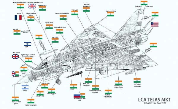

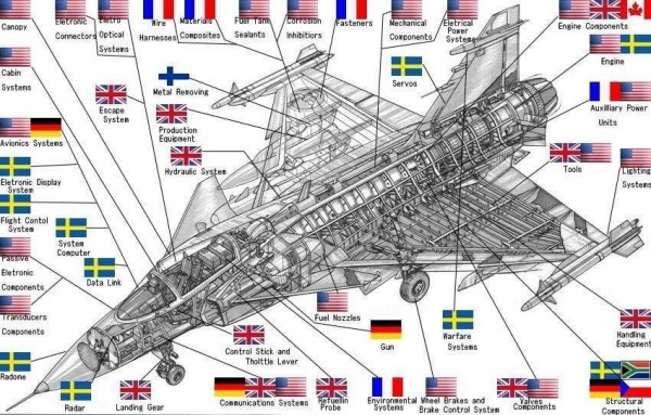

Porovnanie švédskeho SAAB Gripen a indického HAL Tejas z hľadiska komponentov
SAAB Gripen:
HAL Tejas:
Zdroj https://vk.com/wall-123538639_4475508 z 08.02.2025

⬆️ Zajímavé, ale nic neříkající.
Indie je, se svými 1.500 miliony obyvatel, zhruba srovnatelná s celým "Západem".
"Západ" je eufemismus pro Impérium USA.
To, zda se ve "švédském" letadle používají komponenty z celého "Západu" je asi stejně tak relevantní, jako podíl českých dílů v konstrukci "českých" aut firmy Škoda.
Tejas je na tom z tohoto pohledu ještě hůře než Gripen. Hlavní technologické celky - motor a radar - pochází z potenciálně ne-přátelských zemí. Tyto země tedy mohou kdykoli výrobu letounu "zastavit".

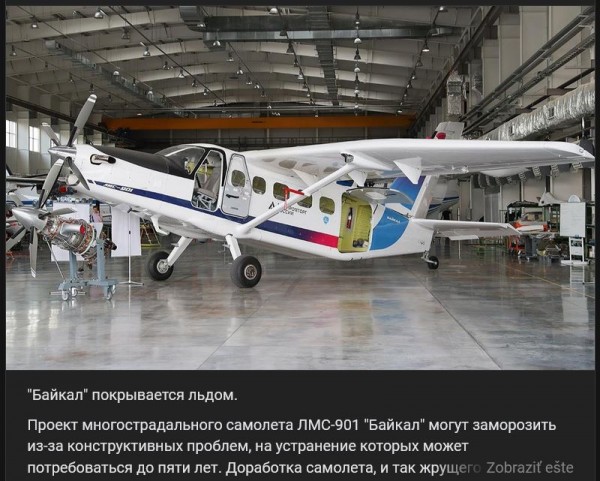

"Байкал" покрывается льдом.
„Bajkal“ pokrýva ľad.
Projekt dlhodobo trpiaceho lietadla LMS-901 "Bajkal" (ЛМС-901 "Байкал" ) môže byť zmrazený kvôli štrukturálnym problémom, ktorých odstránenie môže trvať až 5 rokov. Dopracovanie lietadla, ktoré už teraz žerie peniaze ako šialené, môže stáť ďalších 10 miliárd rubľov, čo je suma, ktorú požaduje UZGA (УЗГА). Preto Ministerstvo priemyslu a obchodu (Минпромторг) rieši otázku remotorizácie „kukuznikov“ An-2 (Ан-2), ktoré by mali nahradiť Bajkal. ODK obnoví výrobu motora TVD-10B (ТВД-10Б) vyvinutého v roku 1965 pre lietadlá An-2, ktorý bude stáť 5x menej ako dopracovanie LMS-901 = 1,8 miliardy rubľov. Nemusí však ísť o definitívne ukončenie programu Bajkal, ale o presun výroby do spoločnosti "S7 Group". Ako píše Kommersant sa v konštrukcii lietadla urobilo množstvo „dramatických chýb, ktoré sa definitívne preukázali až teraz“, a mašina „sa vlastne musí zmontovať nanovo“. Údajne sa zistili problémy so stabilitou pri nízkych rýchlostiach, vysoké sily na riadenie, treba zväčšiť chvostové stabilizátory, premiestniť chvostové koleso a prepracovať podvozok.
Zdroj https://vk.com/wall-104764077_544557 z 21.02.2025
Originál https://t.me/mash_tech/4155 z 21.02.2025
že by sa tvorcovia "inšpirovali" v EÚ pri "Start-Up" projektoch? Zobrať prachy a niečo sa "zbúcha". To asi cez CAGI neprešlo, to by sa veľa vecí zistilo už tam.

Obávám se, že tím to nebude.
Spíš tím, že ruští konstruktéři civilních letadel, ale nejen jich, ale i civilních motoru, avioniky, prostě všeho, za ta léta kdy nic nového nevytvořili, prostě ztratili schopnosti a znalosti. O ruském leteckém průmyslu ani nemluvě. A to se vše jen obtížně získává zpět ... zvláště když Svět ("Západ") o tolik postoupil.
POZOR ... Ruský vojenský letecký průmysl, to je jiná. Tam si schopnosti díky výrobě a vývoji pro zahraničí (hlavně pro Indii) uchovali.
Vyrobit / zmodernizovat, zastaralý Tu-204/214 či Il-96, to ještě ano. Ale nový letoun?
Vzpomeňte na problémy SSJ100 ... a to vznikal ve spolupráci, spíše pod vedením, "západních" firem. I tak nebyl špičkou a ve srovnání s Embraerem E-170/195 či A220 (ex Bombardier CSeries) zaostává. A to významně využíval "západní" komponenty a konstrukce. Jeho "rusifikace" se táhne a uvidíme kdy bude schopen nasazení ... už teď je ale jasné, že rusifikovaná verze bude, alespoň zpočátku, ještě horší než původní SSJ100. Tedy pokud se podaří dotáhnout ten v současné době největší problémy a to motor PD-8.
Dtto platí o střednětraťovém MS-21. I on vznikal jako "horší ale levnější" varianta k A320 a B737. Nicméně i on byl založen na "západních" konstrukcích ... byť ne té h Hi-tech, ale spíše "výběrových". S výjimkou motoru P&W ovšem. Odříznutí od "západních" technologií znamenalo pro MS-21 velkou ránu ... ještě větší než pro SSJ.
Motor PD-14 byl alespoň ve vývoji ... ale i tak má menší obtok, menší tah a vyšší hmotnost než PW-1431G.
Horší je to s drakem a avionikou. Už jsem sem psal, že prázdný rusifikovaný MS-21-310 je o 5,75 tuny těžší než původní MS-21-300. A to, při o min 3 kN nižším tahu motoru PD-14 a jeho vyšší spotřebě (což znamená více paliva při stejném doletu) znamená fakt hodně. Uvidíme, jak se s tím ruští konstruktéři materiálový vývojáři popasují.
No a Bajkal je podobný příběh.
Pozn. Jsem přesvědčen, že ruští konstruktéři jednou doženou ty EUropské, usácké či třeba ty brazilské ... ale bude to vyžadovat čas. Hodně času.
