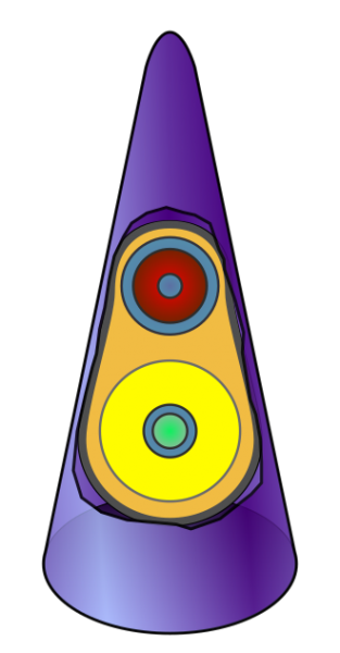

To mne taky překvapilo. Nevím, zda je to možné, ale synchronní odpal dvou štěpných náloží se mi zdá technicky málo proveditelný.
Nicméně, RDS 220 má klasický tvar rotačního elipsoidu, což by vysvětlovalo, že v ohnisku F1 je umístěna štěpná nálož a v ohnisku F2 je umístěna fůzní nálož. Ta je ovšem velice rozměrná, takže na druhou stranu o fokusaci v F2 je pochybné hovořit. Ovšem eliptický tvar by možná napovídal jen jedné štěpné náloži. Ale táži se? Je eliptický tvar termonukleátní bomby vůbec nutný? Není to použito třeba jen z aerodynamického hlediska? Američané používají válcovitého tvaru a též to funguje. A je možno použít i tvaru "buráku". Takže tvar zářícího kanálu asi nebude ten kritický.
Při kompresi fúzní nálože působí tlak radiace, plasmy a reaktivní síla ablace povrchu tamperu. Ta především. A z článku jsem pochopil, že uvažují pouze s tlakem radiace, což je nesprávné.

To je v poriadku. Ale oni tam píšu o dvoch štiepnych (fission) - teda dvoch primároch.
ekolog - otázka tvarovania tamperu sekundáru a dutiny so "žiarivým kanálom" respektíve jej "zrkadlového" plášťa bude netriviálna matematická úloha.
Ide o to, že zdroj roentgenového žiarenia nie je bod, ale guľa s konečnými nenulovými rozmermi a sekundár je zhruba valcový alebo "elipsoidný" objekt. Cielom je, aby fúzne palivo v sekundáre dosiahlo v momente zapálenia fúznej reakcie aspoň zhruba tvar toroidu... S prierezom čo najbližším kruhu.
To znamená vypočítať tvarovanie tamperu a spark plugu tak, aby vplyvom všetkých troch "tlakov" (ablácia, plazmy, žiarenia) stláčali palivo medzi sebou práve do takého tvaru. A to znamená spočítať pôsobenie roentgenového žiarenia na sprakplug a tamper a spočítať produkciu plazmy ich abláciou (neutrony a štiepne produkty nehrajú rolu - štiepne proukty ešte neopustili pôvodný objem štiepnej nálože a neutrony v lepšom prípade dosiahli horný okraj wolframového nárazníku). Z produkcie ablačnej plazmy potom spočítať vytvorený tlak a z toho zasa zrýchlenia stien tamperu a expanziu sparkplugu... a pohyb stláčaného paliva medzi nimi...
A celkom sranda je, že fyzikálne vlastnosti materiálov sa pri tom celkom významne menia...
Normálne má urán hustotu cca 19g/cm3, plutonium podobne.
Prí odpálení štiepnej nálože imploznej konštrukcie sa vplyvom rázových detonačných vĺn dosahuje hustota 22-25g/cm3 - plutoniovú guličku stlačia na pár mikrosekúnd skoro o centimeter - tým sa dostane z podkritickej geometrie do nadkritickej geometrie a môže prebehnúť reťazová reakcia.
Pri plazmovej ablácii pôsobiace tlaky spôsobujú, že hustota materiálu tamperu na čele rázovej vlny dosahuje "niekoľko sto" gramov na centimeter kubický...
Niekoho by mohlo napadnúť - prečo je palivo stláčané do tvaru toroidu a nie jednoducho guľe?
Údajne sa to skúšalo a nefungovalo to dobre.
Do hry vstupujú veci ako hybnosť a zotrvačnosť a výsledkom je, že podmienky zapálenia fúznej reakcie sú dosiahnuté len v tenkej vrstve na povrchu gule, kým veľká časť fúzneho paliva vo vnútri gule v tom momente "o niečom nevie" a fúznej reakcie sa nezúčastní - výsledkom je, že využitie fúzneho paliva je nízke a výbuch slabý.
Nálože s guľovitou "nádobou" sekundáru - všimnite si, že "spark plug" má tiež guľovitý tvar. Fúzne palivo bude stlačené do tvaru dutej gule.

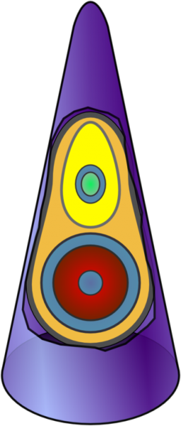

W88 má primár "vajcovitého tvaru" a jeho štiepna náplň je zhruba elipsoidná - je to tvarovanie pre "one-point" ("jednobodový") odpal - nálož má len jednu rozbušku.

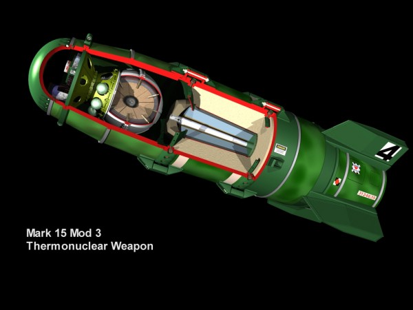

Takže pokud připojím řez pádovou bombou Mk 15, vyplývají z tohoto řezu zajímavé souvislosti. Vždy se v literatuře uvádělo, že otvor ve štítu fúzní nálože slouží k usnadnění prostupu rychlých neutronů vzniklých štěpnou reakcí, které iniciují štěpnou reakci plutoniové svíčky. Domnívám se, že to tak není, a nebo to není celá pravda. Pronikající rtg. záření pravděpodobně také formuje vzniklou plasmu sekundární nálože svým tlakem do podoby požadovaného toroidu. Předpokládám, že i tzv. štít (na řezu je šedohnědý), se posunuje jednak tlakem záření a jednak i ablací směrem od primární nálože a dochází tak k formování sekundární (fúzní) nálože do požadovaného tvaru.
Myslím, že podobným efektem je možno formovat i sekundární kulovitou nálož do požadovaného tvaru.
Složitost problematiky vývoje termonukleární bomby mne fascinuje. Většina vědců, kteří prošli "jaderným intermezzem" se později "přepnuli" na astrofyziku, kde jednak mohli spoustu svých zkušeností využít a kde problematika byla podobně složitá.

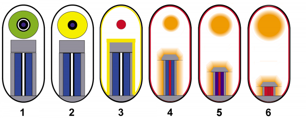

Pokiaľ zoberiem "klasický obraz" z wiky - tak to, čo vidíme v štvrtom a piatom kroku je "nepresné" - "nárazník" by sa mal posúvať tiež - a vzhľadom k svojej počiatočnej blízkosti k zdroju žiarenia a relatívnej hrúbke viac ako steny - intenzita toku žiarenia a hrúbka spôsobí možno až násobne vyššiu produkciu plazmy a jej ohrev na vyššie teploty, takže aj tlak a tým aj urýchľujúca sila bude vyššia ako na steny
Takže by to malo vyzerat najskôr nejak takto:
- Fúzne palivo je vekom nádoby stlačené do kompaktného tvaru
- Obal/plášť bomby sa rozpadne až potom, ako dobehnú obe reakcie - štiepna aj fúzna.

Čo neni nakreslené, je to, že spark plug sa zrejme chová dosť podobne ako obal palivovej náplne - odparuje sa, tvorí plazmu a rozpína sa smerom "von" - fúzne palivo je teda stláčané nielen "zvonku dovnútra" ale i "zvnútra von".
To, čo som nakreslil, tiež žiadnym serioznym spôsobom dokázať nemôžem - vychádza to len z mojej predstavy "ako by mali veci fungovať", na základe toho, čo o veci vieme z dostupných zdrojov - a "logických úvah"
Ďalšie otázky na zamyslenie:
Prečo má nádoba s fúznym palivom kuželovitý tvar? Navyše - prečo je otočená širším koncom hore? Aspoň mne to pripadá divné...
Že by sa tlak pôsobiaci na plášť nádoby plynule menil a kuželovitý tvar zabezpečuje, aby sa časti plášťa dostali v správnom čase na správne miesto napriek rozdielnym rýchlostiam v "hornej" a "dolnej" časti ?

Re: Letecké bomby
Pri tomto tvare vznikne ako výsledok tlaku rotačný predmet s valcovou ( alebo kužeľovou ) dutinou okolo stredu a bočné steny budú mať prierez trojuholníka so širšou základňou v smere proti postupu vlny. Značí vo vrchole trojuholníka bude najviac stlačená hmota, tam sa asi začne fúzna reakcia a jej ďalším postupom v smere na dno sa rovnako bude stláčať ďalší materiál pomocou prechodu "rotačného trojuholníka" smerom ku dnuAlchymista píše: ↑05 čer 2025, 18:41Ďalšie otázky na zamyslenie:
- Příspěvky: 50716
Re: Letecké bomby
Aj keď rýchlosť pohybu stien a veka dosahuje viac ako 1000km/s (iný zdroj uvádza 500-600km/s), fúzna reakcia trvá veľmi krátko - u Car bomby, geometricky jednej z najväčších náloží, sa uvádza 40ns. Tomu zodpovedá pohyb o štyri centimetre...
