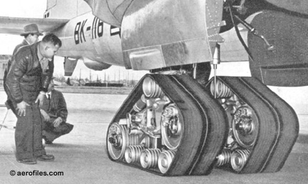

Já to říkám furt, kdy měly éra pásový podvozky, tak by se to nestalo. ;)
B-36 Pacemaker - hlavný a predný
a veľmi unikátny snímok podvozku testovaného na Boeing B-50 Superfortress ("vyššia" verzia B-29)

Dobře, tak alespoň tohle ... Mirku, stačí? :snaha:

Ale to já samozřejmě vím. Ale rozběh byl na pásech a doběh též = je to plnohodnotný letadlový podvozek ... to neokecáš :jo:

Alchymista píše:
11 říj 2017, 20:45
mirek58 píše:
11 říj 2017, 20:31
OT:
Pokiaľ si dobre spomínam, tak sa to testovalo kvôli zníženiu plošného tlaku na VPD. V tej dobe začali bombardéry dosahovať hmotností, ktoré pri použití jednokolesového podvozku značne deštruovali betónové dráhy. Víťazným riešením sa neskôr stal podvozkový vozík s viacerými kolesami, ale v rámci výskumu boli aj takéto inšpirácie. Želaným bonusom bola možnosť pristávať a štartovať na nespevnených plochách. Ale ako ukázal jeden Peacemaker v Británii, dalo sa tak pristáť aj s klasickými kolesami.
