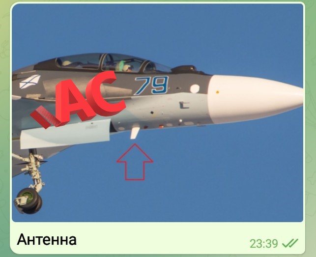

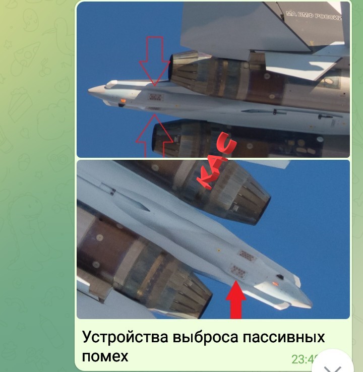

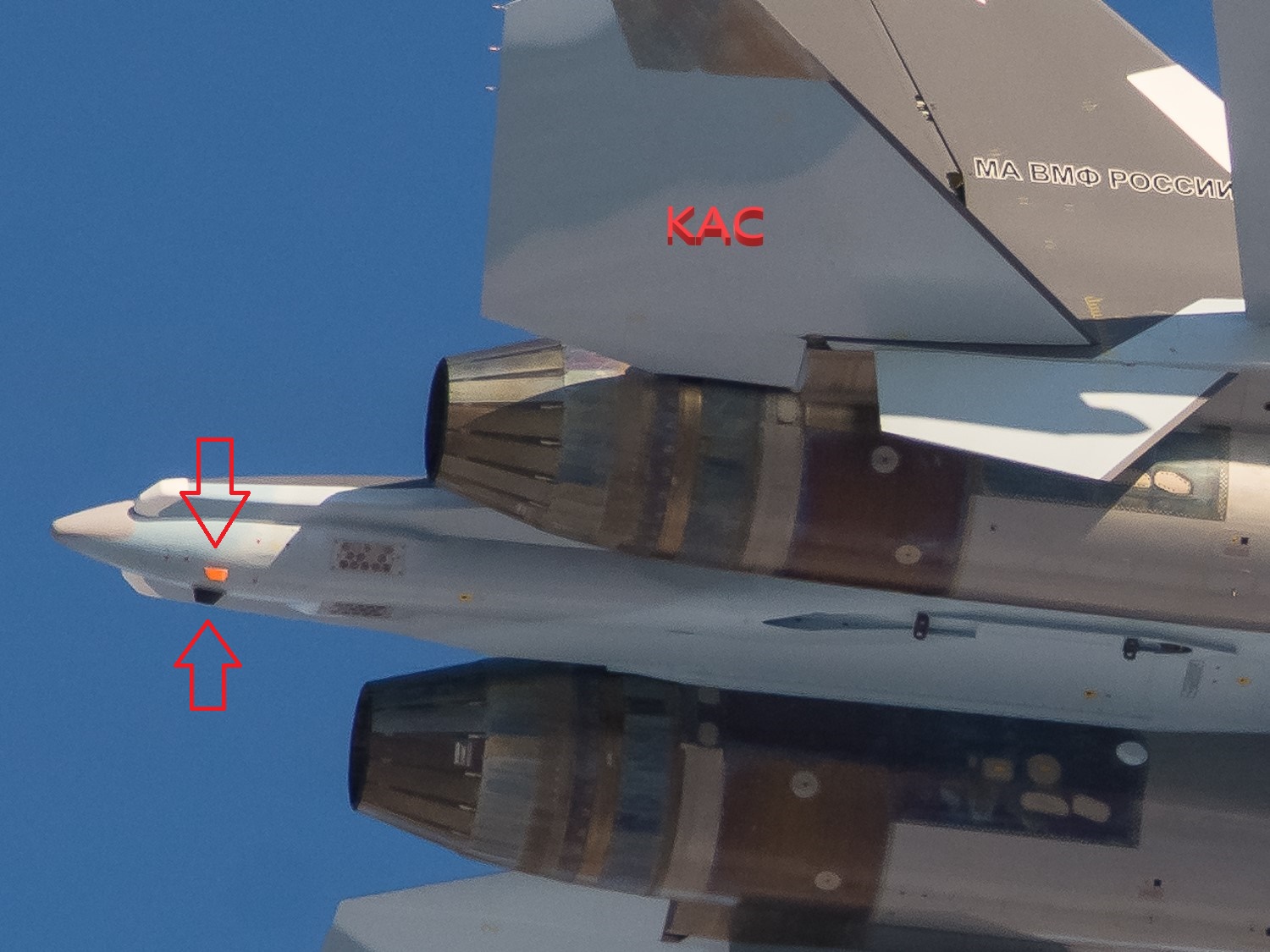

Z diskusií na RU fórach zatiaľ vizuálne rozdiely ako rozlíšiť SM a SM2: + TV reporáž od R24 ohľadom príletu 4ks Suchoj Su-30SM2 na bojovú základňu v Kaliningradskej oblasti:
https://youtu.be/3UAbFUJIlgA z 30.01.2022, dĺžka videa 2:37 min.
Piloti = nový motor, nový radar, ale neuviedli aký
Zatiaľ čo vieme, nový HUD čo bol od FR Thales, terazky ruský, ale tvrdia že komplet Su-30SM2 je ruská výroba.
Takže odpoveď na tvoju otázku - asi cena = PESA je lacnejší ako AESA

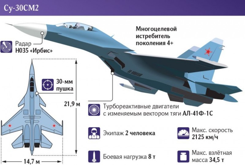

Žiadny motor AL-41F-1S (АЛ-41Ф-1С) a radar Irbis (Ирбис) nie je, len náhrada dovozu (výmena zahraničných komponentov) a rozšírenie ponuky používaných zbraní (to som zvedavý, ako sa dá normálne fungovať bez plnohodnotného podveseného kontajnera? Budeme čakať ďalších 30 rokov?)Никаких АЛ-41Ф-1С и РЛС "Ирбис" нет, только импортозамещение (заменакомплектующих) и «расширение номенклатуры» применяемых управляемых авиационных средств поражения (интересно а как нормально работать без полноценного подвесного контейнера? И его ждать ещё лет 30?)
