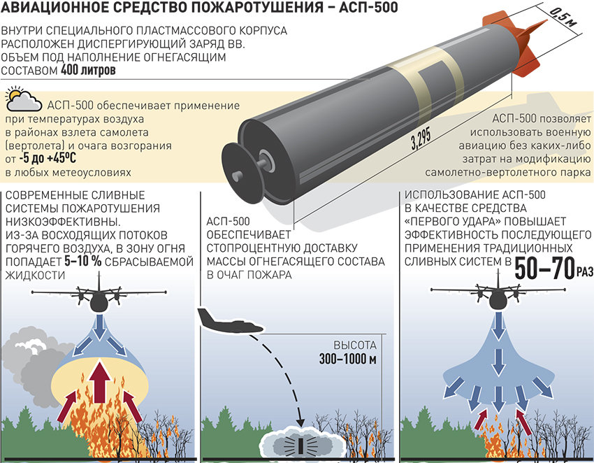

↑ tento kus prezentujú ako civilnú verziu Oriona = teraz ako módny reklamný ťah = monitorovanie lesných požiarov nad Sibírom
To čierne "čudo" na zemi je bomba ASP-500 určená na hasenie požiarov https://missiles2go.ru/2019/08/25/%d0%b ... %ba%d0%b0/

V tej schéme píšú že pri normálnom leteckom hasení vplyvom horúceho vzduchu dopadne len 5 až 10% vody (asi sa odparí).
Teraz dávali dokument o hasiacom lietadle v USA a tam ukazovali že vzali vzorku vody z jazera s ktorou mali hasiť a zisťovali správny podiel emulgátoru, ktorý obmedzuje vyparovanie vody. Miešali to v pomere 50:1. Lietadlo nabieralo cca 25ton vody, takže na každú várku asi použili 500L emulgátoru. Bola z toho po zmiešaní taká rosolovitá kvapalina. (Sliznatky tvoria niečo podobné pri napadnutí https://cs.wikipedia.org/wiki/Sliznatky ... ský_význam )

voda vypustená z nádrží je v prúde vzduchu rozbitá na kvapky "nejakej veľkosti" a tie sú v prúde horúceho vzduchu z požiaru odnášané bokom, podobne ako kvapky dažďa vetrom. Preto do požiariska dopadne len málo vody - časť sa odparí a časť dopadne pred a za oblasť požiaru.
Emuglátor o dosť zvýši viskozitu vody, čo má za následok, že voda "lepšie drží pohromade" - a vytvára násobne väčšie kvapky, ktoré sú v prúde horúce vzduchu z požiaru menej ovplyvnené a tiež rýchlejšie padajú k zemi (majú proste väčšie prierezové zaťaženie).
