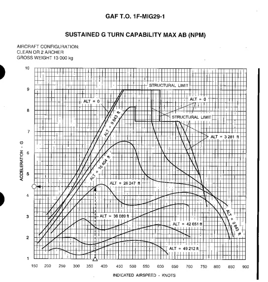

Wasp1
Příspěvky: 383
Registrován: 15 črc 2023, 08:48
Re: MiG-29
Příspěvek od Wasp1 » 01 úno 2024, 18:35
mig 29 g limit.jpg (151.97 KiB) Zobrazeno 7913 x
O něco zpět od kanónů a k MiGu 29, ustálené přetížení u MiGu 29.
