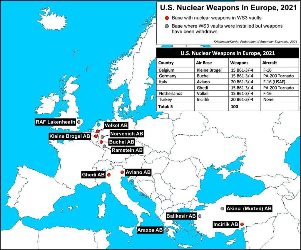

Действующие (красный цвет) и законсервированные хранилища американского ядерного оружия (авиационные бомбы) в Европе по состоянию на 2021 год
Aktívne (červené) a zakonzervované úložiská amerických jadrových zbraní (leteckých bômb B61) v Európe v roku 2021
Zdroj https://t.me/infantmilitario/61253 + klon https://vk.com/wall-104764077_267334 z 21.10.2021

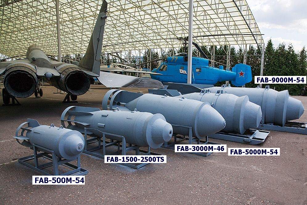

Ruské ťažké letecké bomby FAB

:sipka: Tie medzikružia v prednej časť so skoro kolmou plochou mali slúžiť ako aerodynamické brzdy? Alebo fungovali v nejakej komplexnejšej aerodynamike?
P.S. FAB-5000(5000kg) mohla byť za WWII ekvivalentom pre Tallboy (5400kg) https://en.wikipedia.org/wiki/FAB-5000
Příspěvky: 55758
Re: Letecké bomby
Příspěvek od Alchymista » 07 dub 2022, 01:12
"Ladila" sa tým charakteristická doba pádu bomby. Robiť balistiku z reálnych odhodov a meraní sa v 40-50. rokoch dalo tak s bombami do 500kg, pre ťažšie bomby je to pracné a hlavne - dosť drahé. Takže sa overila aerodanymika, urobilo sa pár reálnych odhodov a balistickým prstencom vhodných rozmerov sa aerodynamika a charakteristická doba pádu doladila na hodnoty povedzme pre FAB-500M-54 (alebo M-46).
U veľmi tažkých bômb majú balistické prstence tiež funkciu "zemnej" brzdy proti príliš hlbokému prieniku bomby do terénu - obvykle nie je žiadúce, aby bomba vliezla hlbšia ako 10-15 metrov pod povrch. Pozná sa to podľa materiálu - ak je len balistický - aerodynamický, bude zrejme len z hrubšieho plechu, ak má fungovať ako brzda proti vniku, bude plný.

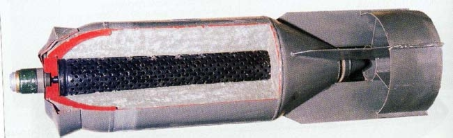

IgorT píše:
09 kvě 2022, 06:34
Pri takýchto simulovaných náletoch sa zvyčajne používajú zábleskové bomby FOTAB 100-80, ktoré sú navrhnuté tak, aby okamžite vyvolali intenzívny jasný záblesk. Bomba má čas horenia 2,2 až 3,5 minúty a intenzitu svetla 22 000 až 700 000 sviečok.
Nesprávne tvrdenia...
FOTAB 100-80 obsahuje 27kg práškovej hliníko-horčíkovej zábleskovej zmesy a 7kg zápalno-trhacej náplne (VRZ).
"Horí" maximálne 0,15 sekundy a maximum svetla vytvára v čase 0,025 - 0,10 sekundy od výbuchu. Svietivosť je 2 000 000 000 - 2 200 000 000 candel (ano, najmenej dve miliardy candel). Postačuje to na to, aby pri výbuchu z výšky 10km osvietila kruh s priemerom 15km dostatočne na fotenie s "denným" nastavením leteckej snímacej kamery.
FotAB-100-80 (6).png (268.73 KiB) Zobrazeno 8345 x

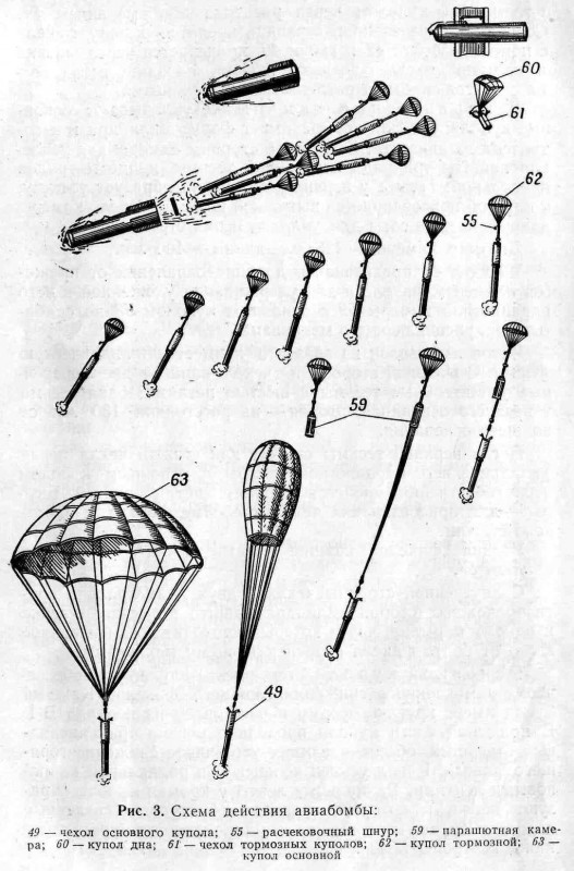

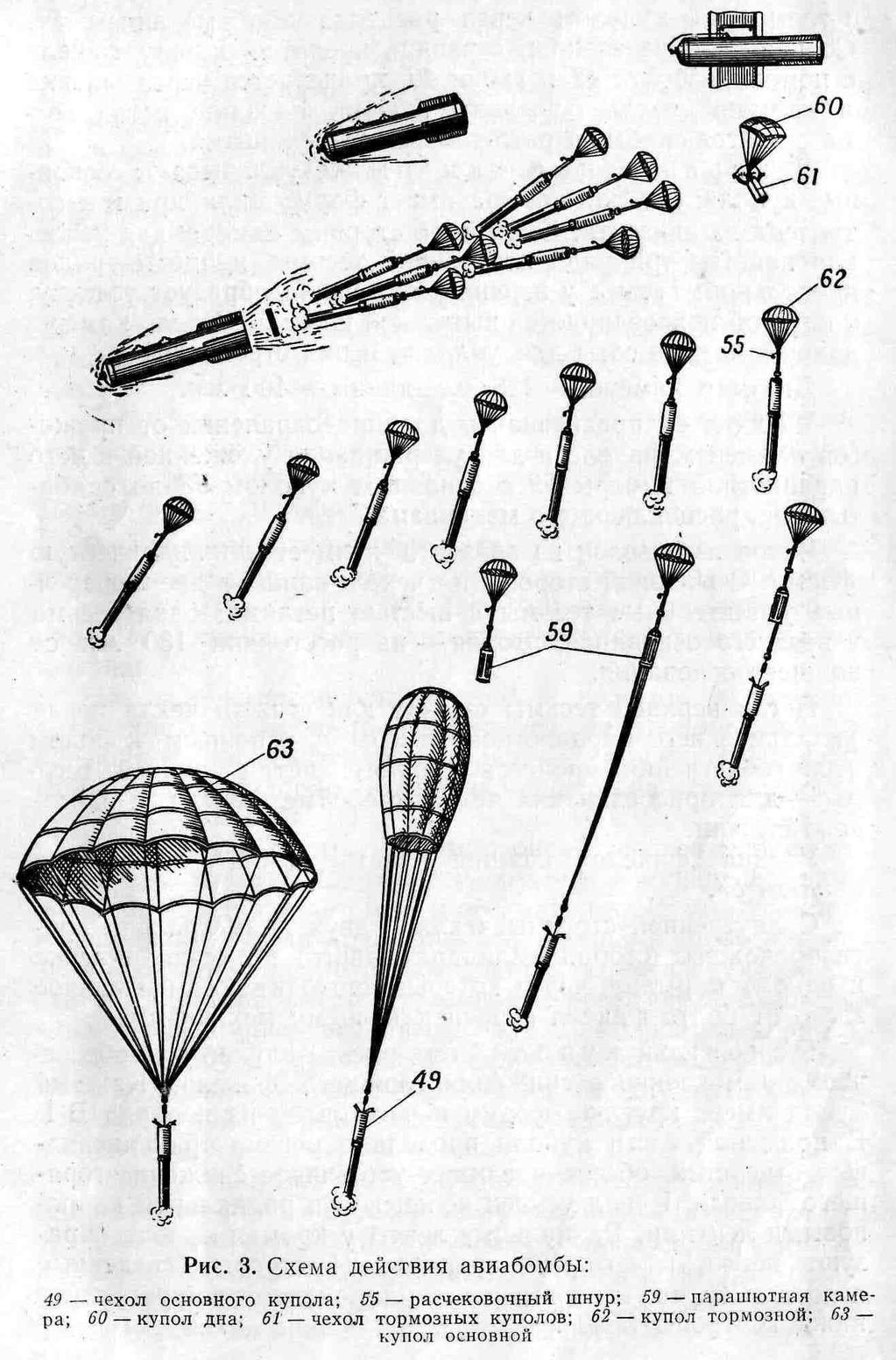

Akustickým prejavom sa údajne vyrovná 500kg bombám - nie je to prekvapivé, v princípe je to silne prekŕmený delobuch. Alebo termobarická bomba - fotozáblesková zmes horí so vzdušným kyslíkom.
Na nočné osvetlenie bojiska slúžia napr. SAB-250-200 - obsahuje 7 svetlíc na dvojstupňovom padáku, svetlice horia cca 6 minút amajú svietivosť 9 500 000 - 10 500 000 candel.
SAB-100 - v jednej variante obsahuje jednu veľkú svetlicu na padáku horiacu z oboch koncov, v druhej sedem svetlíc na padákoch
doba horenia je v oboch prípadoch 2,5-3,5 minúty
