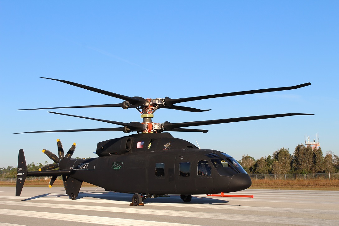

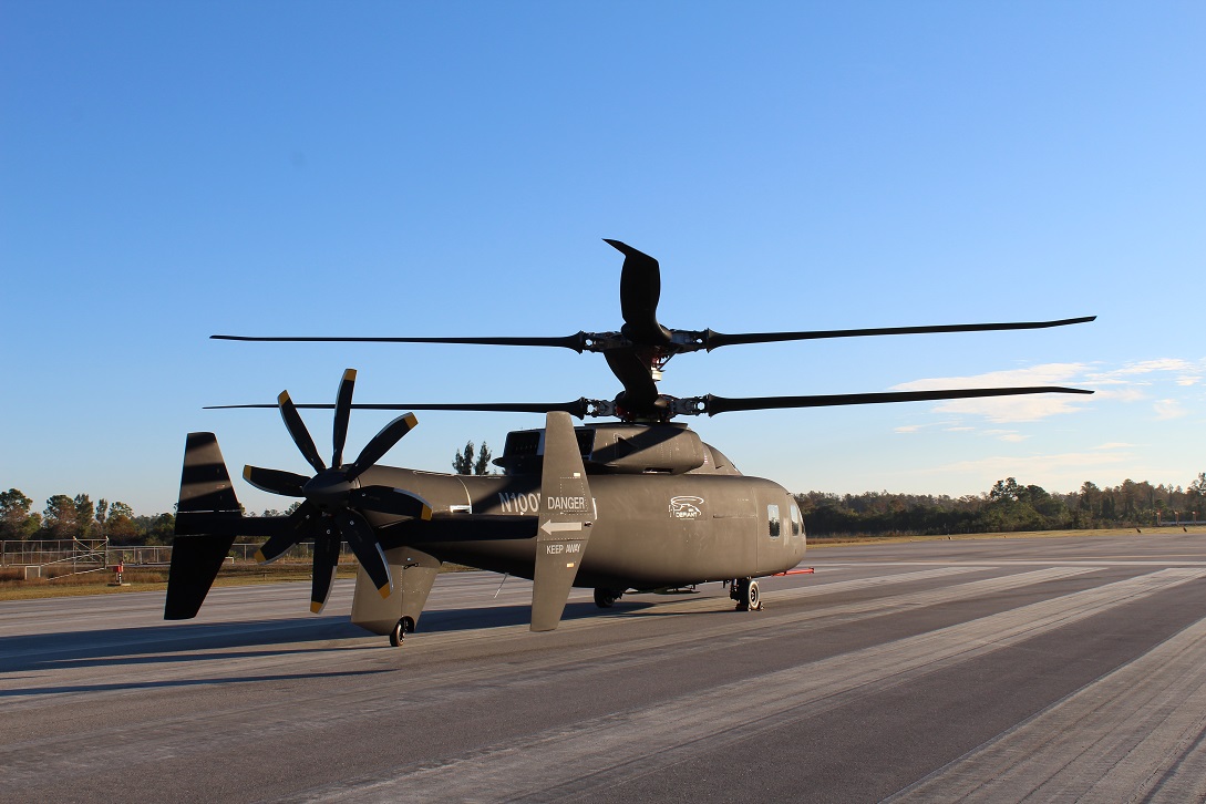

BOEING - SIKORSKY SB-1 DEFIANT

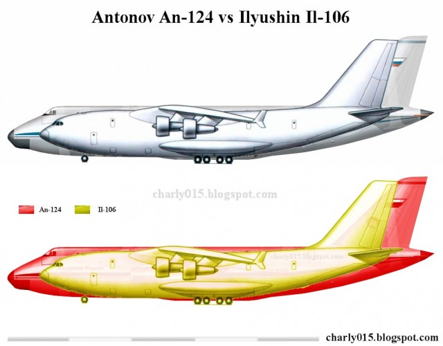

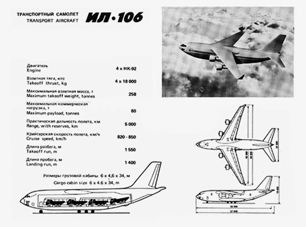

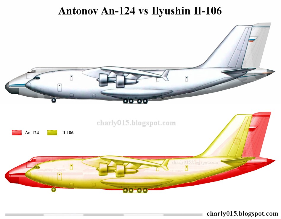

Příspěvek od skflanker_ » 01 led 2019, 16:46
↑ Ohľadom Iľjušin Il-106, ide o dosť starý projekt, tu je leták z 1991 ???:
Bloger Charly015 urobil porovnanie Antonov An-124 a Iľjušin Il-106:
Viac info http://charly015.blogspot.com/2018/12/e ... andar.html z 31.12.2018 + ďalšie porovnania a odkazy na články
Příspěvky: 10364
Re: Letecký vývoj
Příspěvek od Skeptik » 01 led 2019, 17:34
No, není starší než C-17 Globemaster, který měl v 1991 první vzlet :wink:
Jinak pozor, projekt Il-106 má sloužit jen jako výchozí základna pro PAK TA = náhradu za An-22, An-124 a Il-78 o cca velikosti právě C-17.
Vzhledem k tomu, že projekt Il-106 v 90-tých letech končil jen ideovým návrhem, bude nový Il-106 zcela jiné letadlo. Byť bude používat stejné označení.

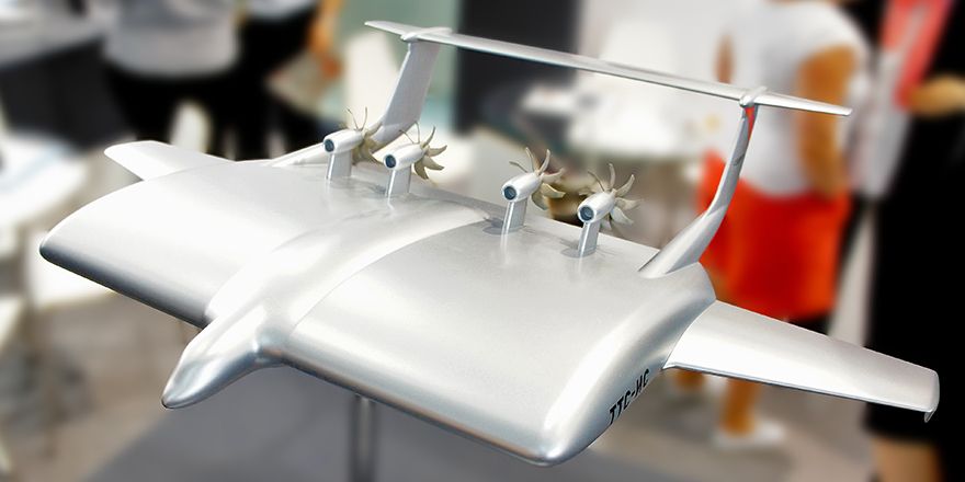

CAGI zahajuje testy v aerodynamického tunelu s projektem HCA-LB těžkého transportního letadla
Ruský centrální aerohydrodynamický institut (CAGI) zahájil testy v aerodynamickém tunelu s modely těžkého transportního letadla "ТТС-ИС" s nekonvenčním uspořádáním, informovala tisková služba ústavu 11. října 2018.
Během těchto testů byly testovány různé modely letadla pro ověření různých křídlových zakončení a nosní sekce. Výsledky budou použity k dalšímu zlepšení aerodynamické konfigurace.
Model byl testován v režimu cestovního letu, vzletu a přistání. Zvláštní potah vypadající jako zakulacená deska byla použita k simulaci vody, ledu a zemského povrchu. Zkoušky ukázaly, že model měl vysoký stupeň aerodynamické účinnosti jak v blízkosti povrchu, tak i mimo něj, což umožní provádět stabilní a řízený let.
Poprvé byl uveřejněný na MAKS 2017. Budoucí těžký transportní letoun má přepravovat velký náklad vážící až 500 tun, včetně kontejnerizovaného nákladu rychlostí 500 km/h na vzdálenosti přes 6 000 km, - uvedl zástupce společnosti CAGI. Mohou být použity standardní kontejnery.
Letadlo má být provozováno ze současných letišť. Hlavní část letu má probíhat ve výšce jen 3-12 metrů nad vodou, ledem nebo zemí.
Povrch vytváří přízemní efekt, který zvyšuje aerodynamické kvality a v důsledku toho snižuje spotřebu paliva a zvyšuje dolet.
Pro letadlo se plánuje pohon na zkapalněný zemní plyn. Na rozdíl od leteckého kerosenu má tato kryogenní hnací látka vysokou energetickou účinnost a snižuje emise. Zemní plyn učiní lety šetrné k životnímu prostředí a zajistí konkurenceschopnost ruského letadla na globálním trhu.
http://www.airrecognition.com/index.php ... oject.html
