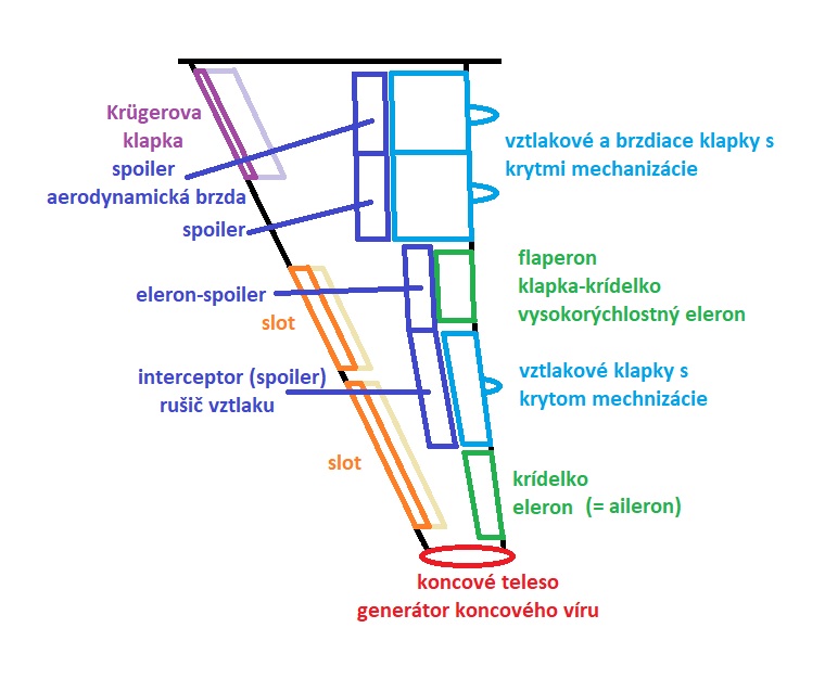

Re: Suchoj Su-57 (T-50)
klasická schéma mechanizácie krídla
funkcia spoilerov je skoro vždy kombinovaná,
koncové telesá vyzerajú rôzne - "klasická" je kvapkovitá nádrž, novšia je "winglet/a"
sloty a klapky nemajú na spodnej strane krídla rovnakú hĺbku, ako na hornej strane na niečo som určite zabudol... :???:
tak sklopna cast "naplivu", ak by bola kazda ovladana samostatne by (okrem zvysovania vztlaku trupu napr. pristatie, vzlet) mohla regulovat vztlak trupu na kazdej strane inak takze by mala podobnu funkciu ako flaperony... Pri vysokych uhloch nabehu by sa tim dalo lietadlo riadit (klopenie). V sucinnsoti s vektorovatelnou tryskou to moze mat zaujimave efekty...
Okrem ineho by este mohol posobit ako aerodynamicky brzda (stit) pro pristati na skratenie drahy (podobne ago u gripenu).
