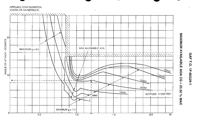

Na grafu usáleného G je na levo sloupec G, dole je rychlost. U jednotlivých čar ukazujících průběh G k rychlosti je výška ve stopách. Z grafu tedy plyne že 9G se dá dosáhnout v konfiguraci která je uvedena při zemi - v nízké výšce.

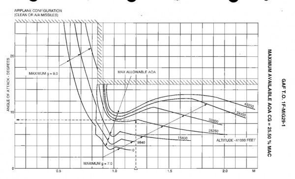

Graf ukazující maximální AoA.
