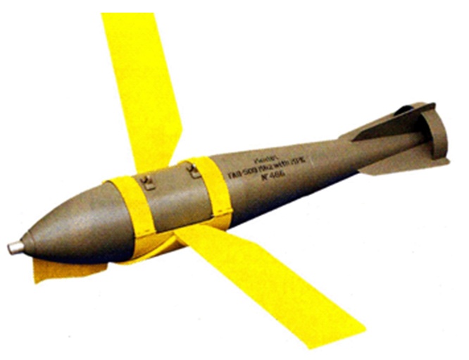

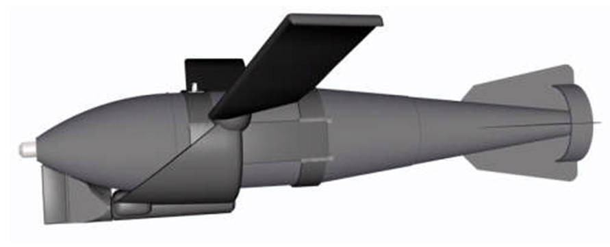

Příspěvek od Skeptik » 05 led 2023, 14:48
Bóže, to je zas debata nad jednou fotkou :roll:
Klasická FAB-500 M-62 (bojová část TGAF-5M)
ke které připojili modul, který ji změní na klouzavou bombu s omezenou možností řiditelnosti - spíše korekce letu.
Proč klouzavou? ... No protože má evidentně skládací křídla.
Proč s možností korekce letu? ... No, podívejte se na způsob instalace výškového kormidla toho modulu. Vede do kruhové díry = výškovka je plovoucí = umožňuje minimálně řízení vzdálenosti dokluzu. Spíše však plovoucí výškovka umožňuje, rozdílnou výchylkou pravé a levé strany, i omezené směrové řízení ... což je důležité například k eliminaci snosu větrem.
Jak se to tedy nejspíš používá?
Určí se cíl.
Vypočte se místo odhozu a výška odhozu.
Nosič se určenou rychlostí a v dané výšce vydá k místu odhozu a provede odhoz.
Puma klouže k cíli a inerciální navigační systém modulu hlídá směr letu a jeho délku.
Nad cílem přejde puma do střemhlavého letu (alá V1) a dopadne na cíl ... dle mne tak s přesností do 10-ti metrů.
A nebo ještě jednodušeji. V modulu je přijímač GNSS a vše probíhá automaticky.
Ke stejnému závěru došel i autor níže uvedeného videa, který to doplnil o informaci, že vývojem takovéhoto modulu se zabývá firma Burevesnik, a to nejméně od roku 2003.
Takže ani novinka ano senzace.
A pokud je skutečně FAB-500 s tímto modulem schopna z výšky 500 metrů doklouzat až 15 km ... co víc si posádka bombardéru může přát?
Debatu o tom, že má křídla dole a ne nahoře, a že se tedy po odhozu otočí "na záda" raději nekomentuji.
To může napsat jen někdo bez základních znalostí aerodynamiky.
Mimochodem, kolik letadel dolnoplošníků znáte ???
A opravdu se všichni po vzletu přetáčejí "na záda" ??? :mrgreen:

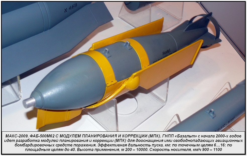

Příspěvek od skflanker_ » 05 led 2023, 15:11
k videu doplním čo tam citoval ale neukázal = návrh firmy Bazalt:
Približne pred 15 rokmi vyvinulo Štátne výskumné a výrobné združenie "Bazalt" (Базальт) plánovací a korekčný modul MPK (МПК = модуль планирования и коррекции) pre voľne padajúce letecké bomby a RBK (kontajnerové bomby), ktorého použitie by výrazne zvýšilo účinnosť tohto typu zbrane. Bola navrhnutá pre všetky doteraz vyrábané letecké bomby, ako aj pre tie, ktoré sa majú vyrábať v ruských zariadeniach (predovšetkým pre systém ABSP (АБСП)). Podstatou programu bolo vyrobiť veľmi lacné zariadenie, ktoré by sa v závislosti od taktickej situácie mohlo pripojiť k voľne padajúcej bombe priamo na letisku. MPK by umožňovala použitie voľne padajúcich bômb bez toho, aby sa dostali do zóny PVO nepriateľa. Výrobok však nebol uvedený do výroby.
Zdroj foto 1-2 https://vk.com/wall-173678697_305283?reply=305314 z 04.01.2023
Zdroj foto 3 https://vk.com/wall-123538639_3333153?r ... ad=3333155 z 05.01.2023
Musíme si počkať na viac foto a detailov = mňa zaujíma "programovanie" cieľa (na zemi dopredu alebo za letu operatívne).

Skeptik: Ze by bolo pricinou ine rozlozenie hmotnosti? To na tom zavesniku nieje balon...
Pozicia s 95% hmotnosti nad nosnou plochou je nestabilna, kazda mala nesumernost, alebo poryv vetra by viedla k prevrateniu.
Na balancovanie by mohli sluzit tie delene vyskovky, ale to je zavisle od rychlosti a nevidim tam nic, co by ju meralo.

Ze to poleti ako hornoplosnik je takmer iste z profilu toho kridla,tu sa nebavime ci uz sme videli lietadlo dolnoplosnik ci hornoplosnik,stabilita jednoznacne zohrava zasadnu ulohu.

mzprx píše:
05 led 2023, 15:34
vidím to podobně,Ta bomba je určitým způsobem vyvážená a díky těm křídlům se mění těžiště a gravitace funguje stejně nezávisle na státu.Dokonce i u výrobku made in USA které se díky změně těžiště přetáčejí po odhození a rozevření křídel - nehrají si na dolnoplošník jestli chtějí klouzavým řízeným letem doletět dál....vyjímka je JDAM která má 4 krátký symetrický stabilizátory který se nerozevírají a jsou umístěný na těžišti bomby.Díky tomu má taky ale podstatně menší dolet jak ty co mají rozevíratelný křídla....

TGAF-5M je trhavina, nie bojová časť. (40% TNT, 38-40% hexogen, 17% Al prach ("pyrohliník"), 3-5% flegmatizátor)
majod píše:
05 led 2023, 11:20
Alchy ,otazka na teba ,toto by malo letiet uz odistene,ako sa to bude spravat po zasahu kanonom ak to dokazu resp raketou? resp ucinok povedzme tak 100m nad zemov ?a ked ich odhodi 6 naraz
Letieť to bude pravdepodobne odistené - na fotke to má hlavový zapalovač (typ nepoznám, zjavne niečo novšie - letecký zapalovač sa obvykle odisťuje krátko po odhodení). Bomba má telo hrubé zhruba centimeter, hlava FAB-500-M62 je odliatok z oceloliatiny hrubý 7 až 10cm (vydrží prechod najmenej polmetrom železobetonu, alebo "panelákom až do suterénu"), TGAF-5 je dosť flegmatická trhavina, takže iniciácia výbuchom granátu alebo črepinami je obtiažna - ak vydržia krídla a riadenie, pokračuje na cieľ. Rakety MANPAD sa na to chytať príliš nebudú, je to "studené", a relatívne malé = cieľ menší a odolnejší ako Geraň. Črepiny z tela FAB-500 majú cca 10 gramov, tvar deltoidu a rozmer zhruba ako tri dvojeurovky na sebe - doletia i cez 500 metrov.
Ťažisko leteckej bomby je typicky medzi závesnými okami alebo pod predným okom.
