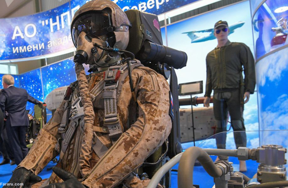

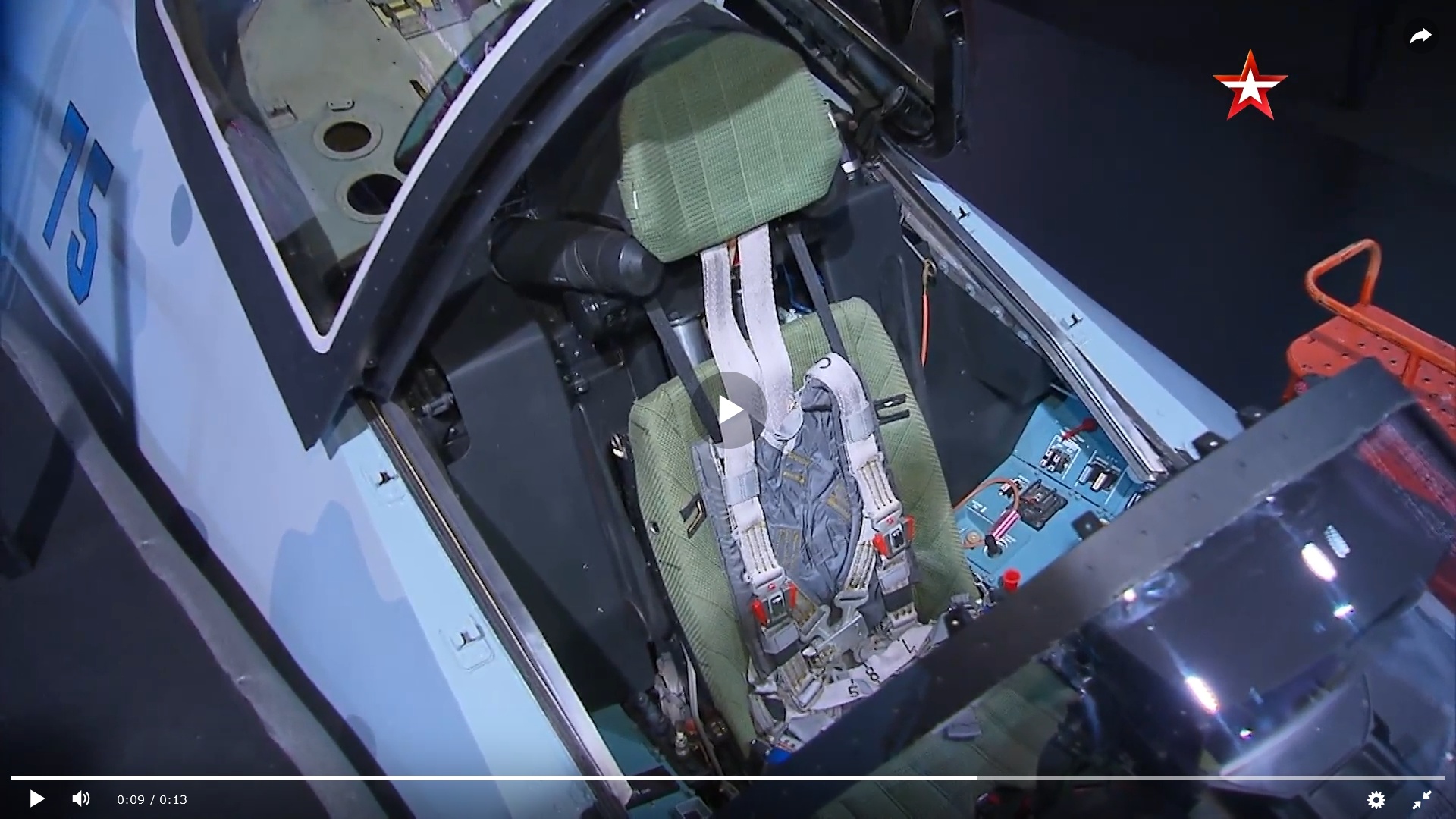

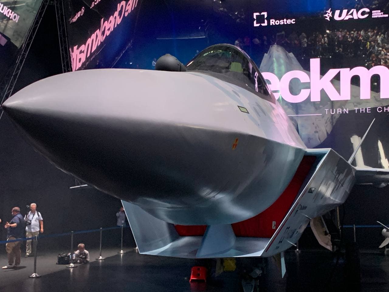

Sedačka zapustená do falošnej "zadnej steny" vane kabíny.
Príbuznosť s K-36DM nezaprie, ale K-36DM to nie je...
Příspěvky: 22021
Re: Suchoj LTS (lehký taktický letoun)
Příspěvek od puma » 20 črc 2021, 17:43
Je to K-36D-5 vyvinuté pro Su-57
Počítá se i s výsuvným nástavcem pro tankování za letu ala ten na Su-57 - zde jde vidět

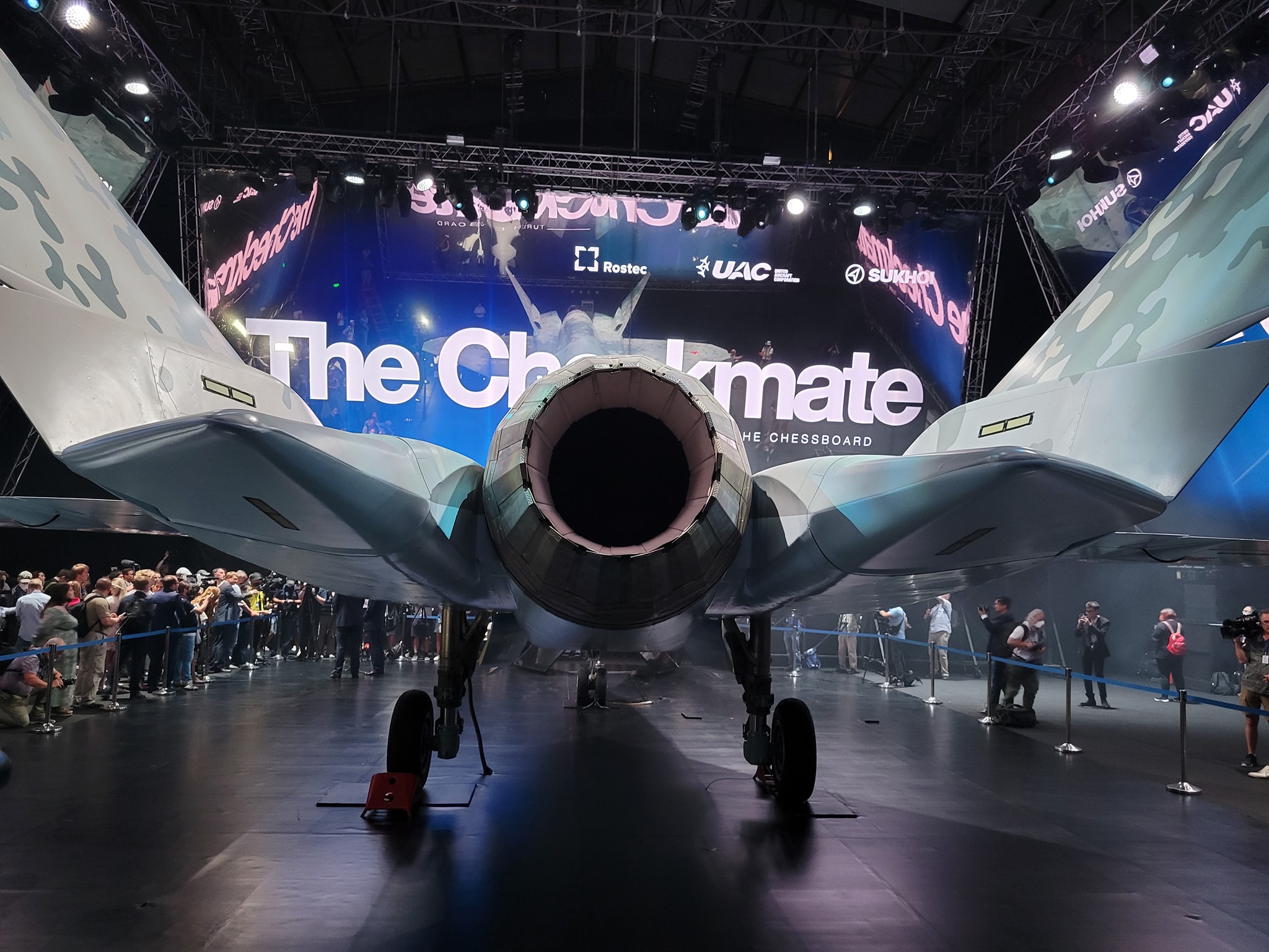

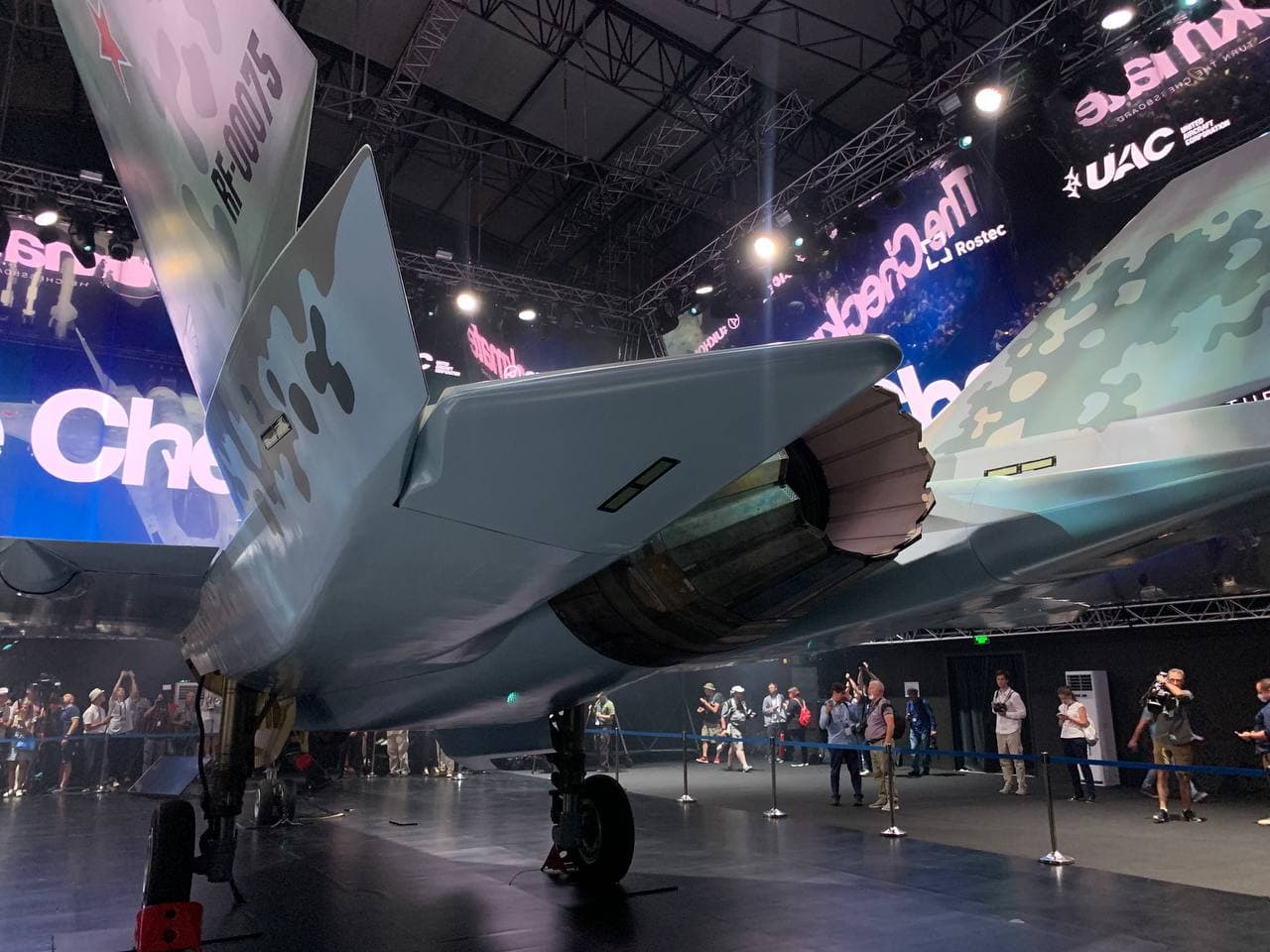

Nasávanie a tryska motora
Příspěvky: 22021
Příspěvek od puma » 20 črc 2021, 19:46
Izd.30 - to se nedá splést podle ostrých tvarů konců trysky. Zajímavý detail, mají tam i pitotky - dvě tyčky, samozřejmě nefunkční, stejné byly i na T-50-KNS.

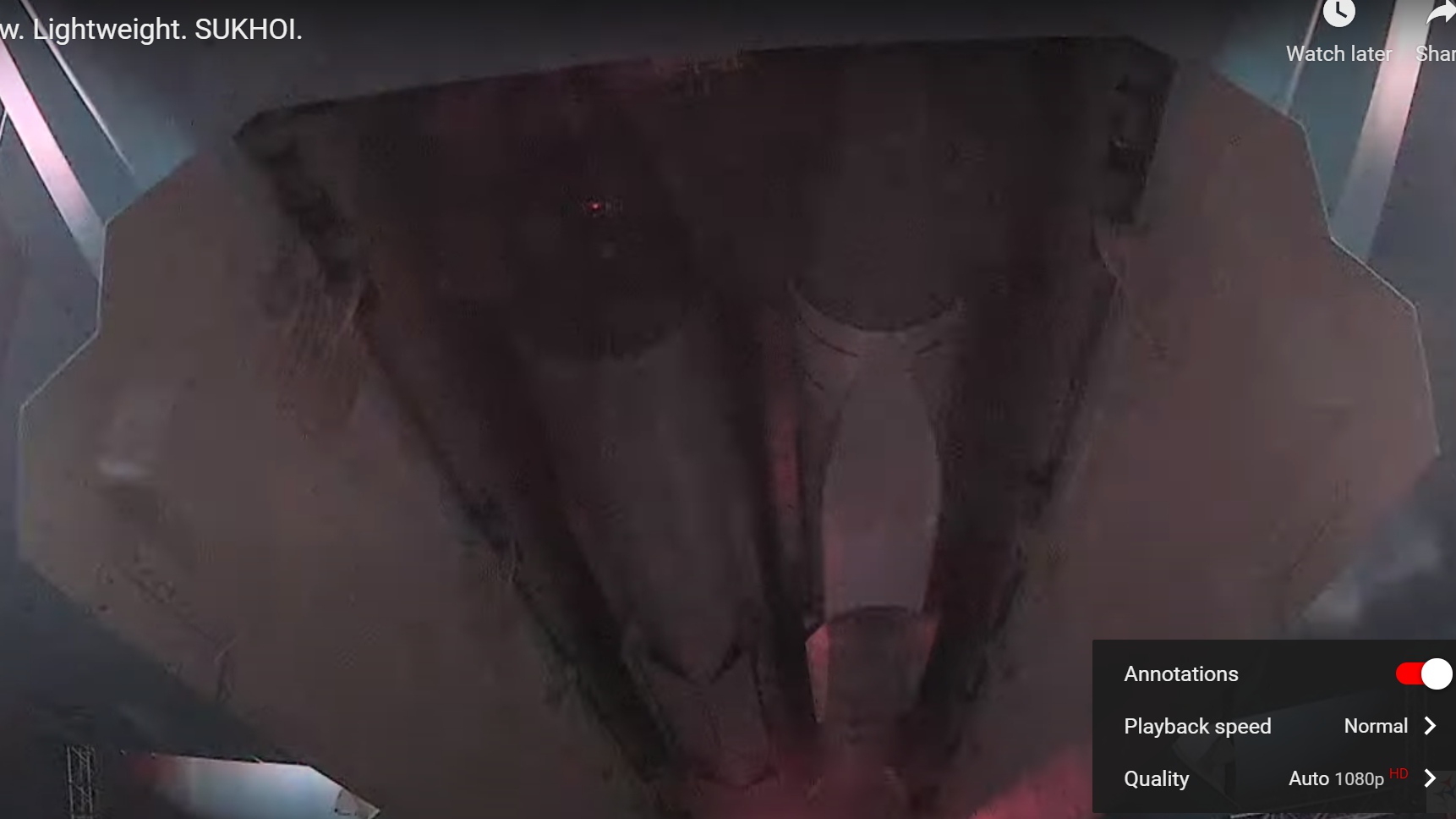

Hlavní zbraňová šachta a jedna protiradiolokační střela Ch-58UŠK (délka 4.19m, rozpětí stabilizátoru sklopených 40cm) a jedna hodně divná, co se ničemu nepodobá - letecký Zirkon?
Další parametry z videa: více jak 5 střel vzduch-vzduch v stealth konfiguraci.
