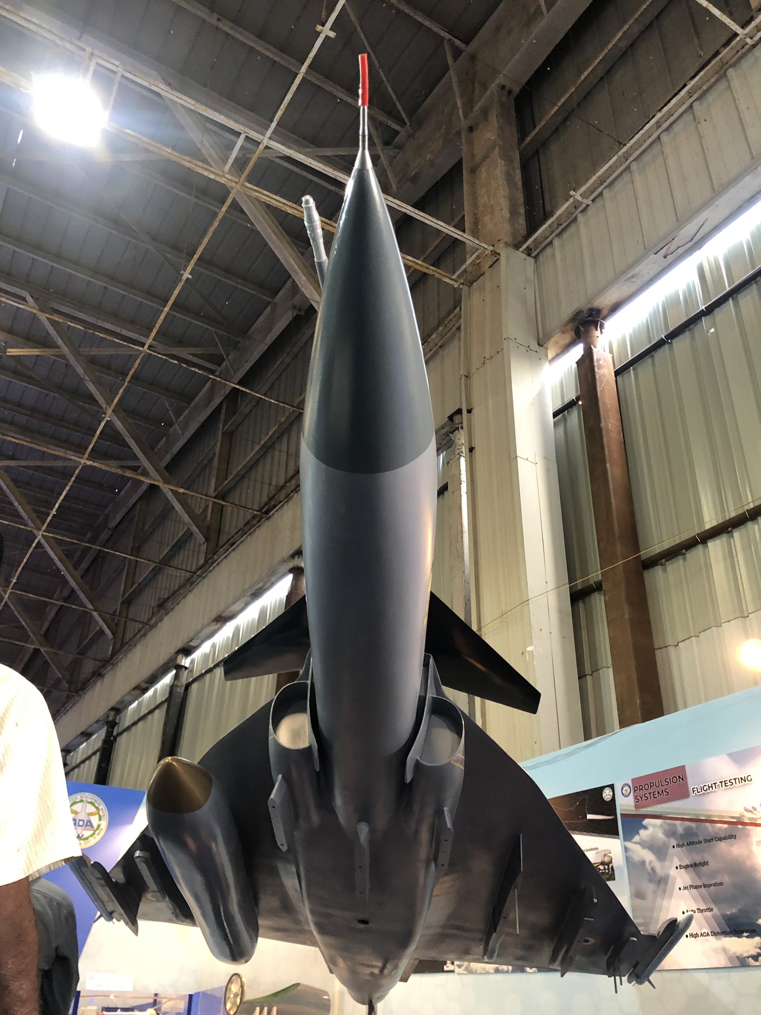

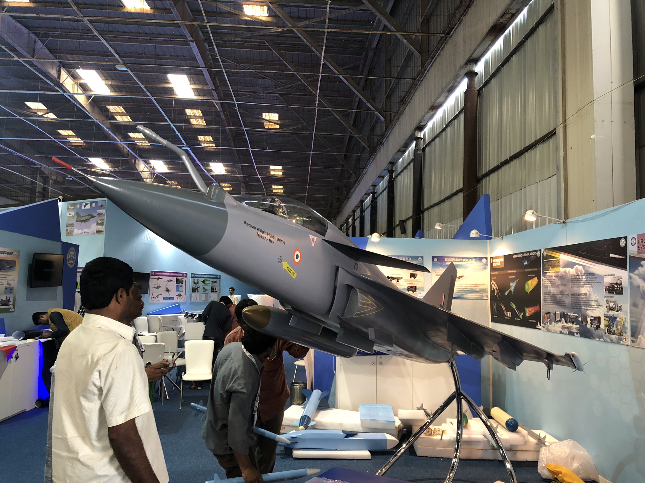

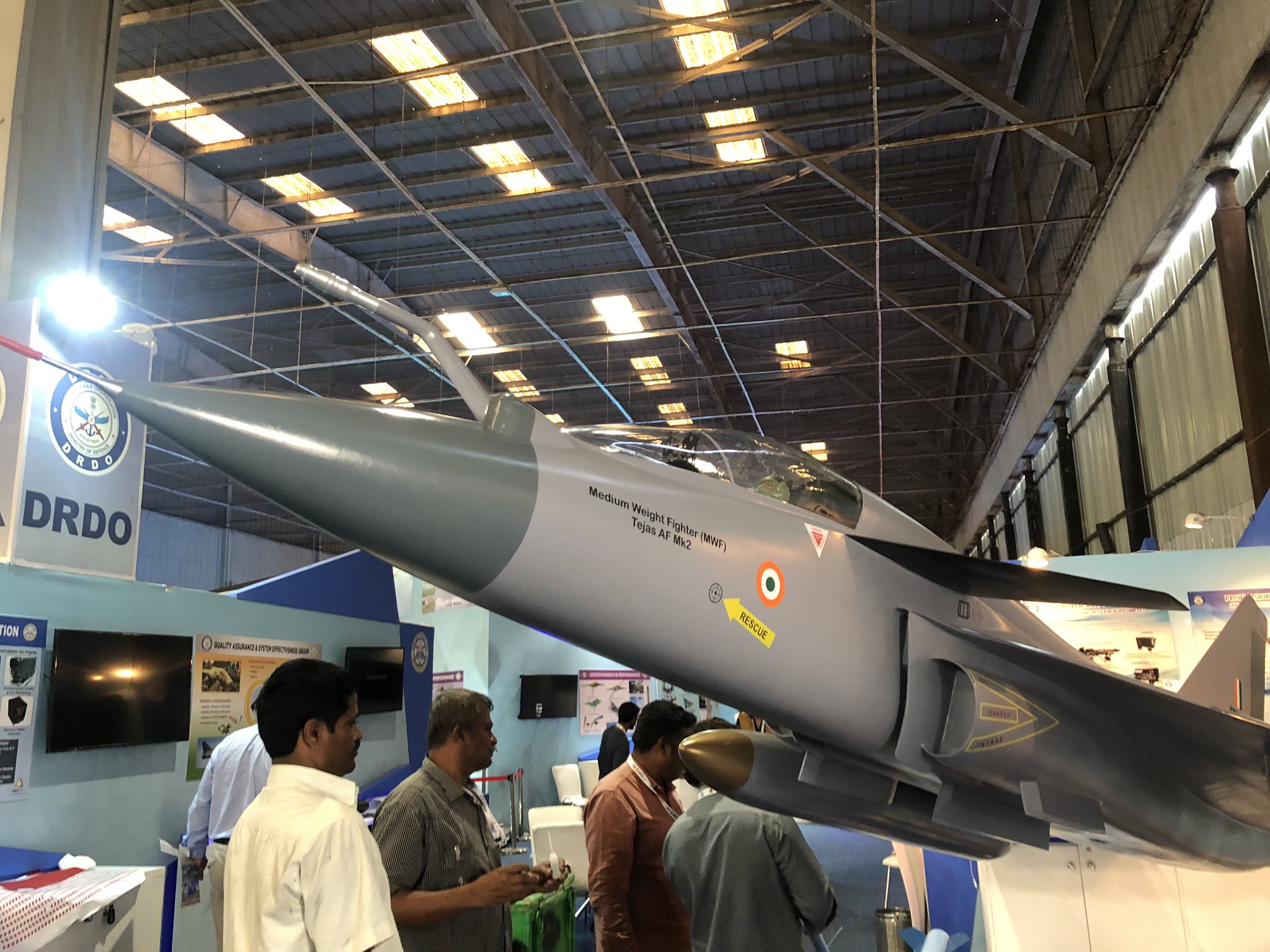

Další s indických utopických projektů Tejas MK2
