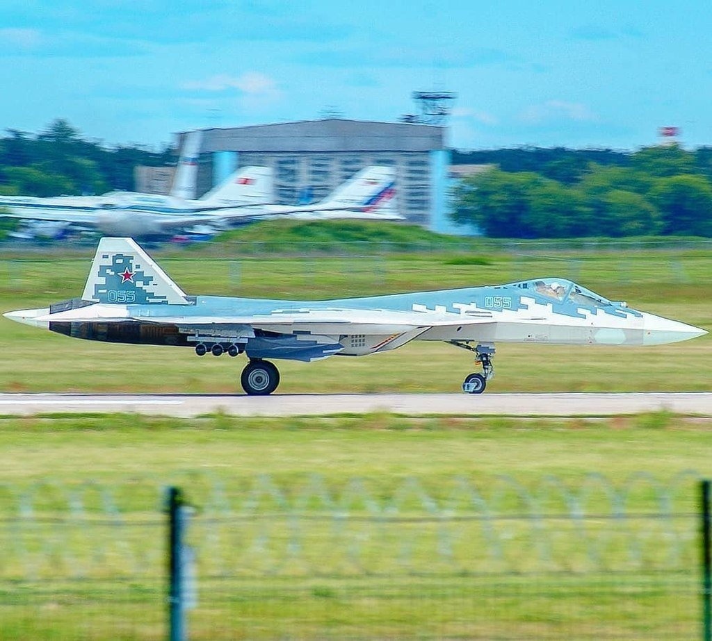

Suprové záběry na Su-57 z UAV

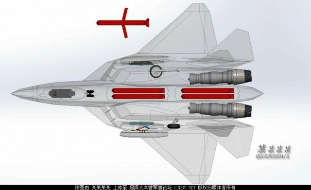

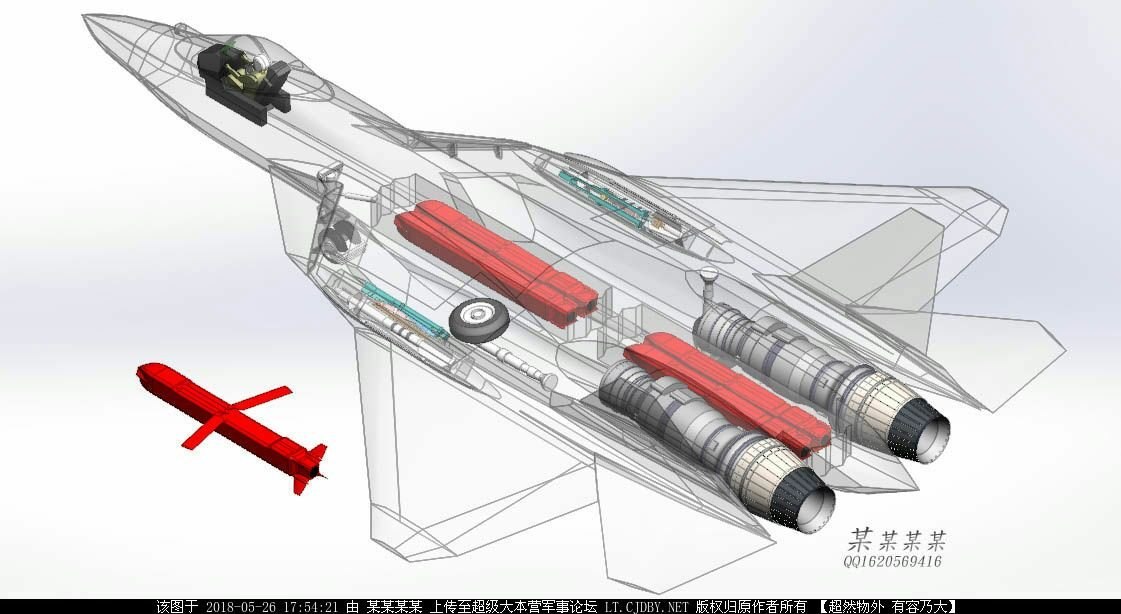

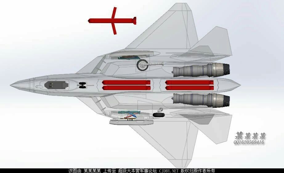

Z Čínského webu Su-57

ad video - jj, super, jak ten světlý "okraj" menšího trupu krásně svítí a demaskuje letadlo vůči zemi
