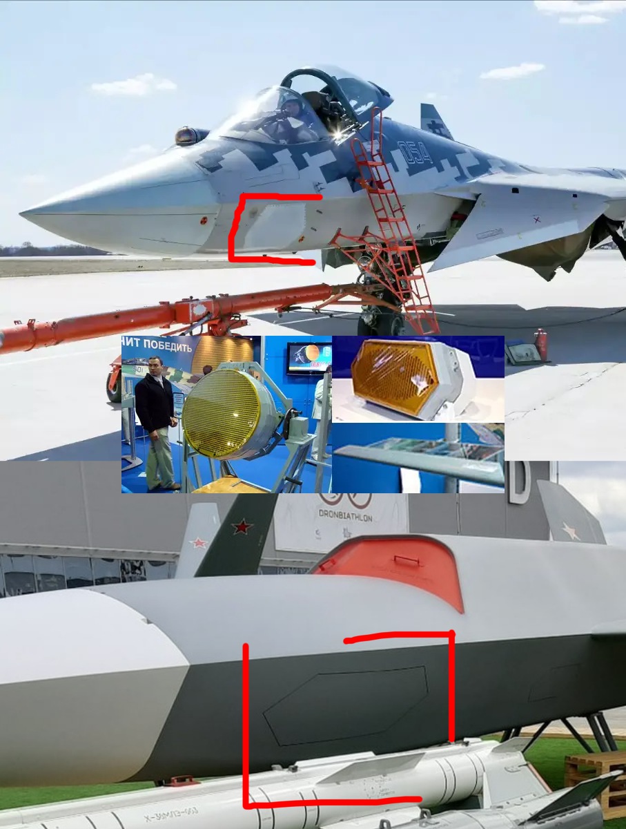

Ten Hrom pokud se podíváte pořádně bude mít i boční radary N036B-1-01B z Su-57 (vypadá ten tvar úplně stejně jako dielektrické kryty na Su-57), i ta příď je ve tvaru a velikosti N036B-1-01, tedy nejspíše ponese celou radarovou soustavu Š121 jen bez zadního N036B-1-01B, což tedy znamená, že to vyvíjí i pro režim vzduch-vzduch od samého počátku s 4xR-77-1/97 a dalšími až čtyřmi pod křídlem. Maximální nosnost zbraní je 2000kg, tedy v pumovnici 4xR-77-1 budou vážit 800kg, k tomu dvě přídavné nádrže s dalším 1200l paliva v PTB-600 pod křídly a max. dolet bude někde u 1000-1100km z plánovaného 700km bez PTB. Tohle je lehký frontový stroj s max. vzletovou hmotností 7t pro začlenění primárně do PVO komplexů dalekého dosahu a do protizemních úderů u fronty - řízených z pilotovaných letounů i nepilotovaných, kdy strýc Ochotník-B má max. vzletovou 25t a je to úplně jiná kategorie a toto je hlavní nadzvukový parťák pro Su-57, což ale neznamená, že se s tím Hromem nemohou vzájemně vhodně doplňovat, kdy bude schopný zcela samostatně spolupracovat s rojem Hromů například a vést je a občas budou zaúkolované z pilotovaného stroje automaticky či člověkem, popřípadě ze země.

Max. vzletová je projektovaná na 7000kg, max 2000kg zbraně, to máme 5000kg, palivo bude 1500kg nebo 2000kg, a prázdná hmotnost bude 3000-3500kg. To je "laciný" frontový úderný letoun s malým doletem se schopností začlenit se i do PVO, bezkonkurenčně nejdražší na něm bude radarová soustava Š121 převzatá z Su-57 a motor, každopádně ale Hrom bude podstatně lacinější než obrovský Ochotník-B a mohli by se dost dobře doplňovat a koexistovat vedle sebe hlavně v případě obranných strategii ohledně bránění vzdušného prostoru s napojením do PVO, protože oproti Ochotniku-B s max. bojovým doletem 5500km je 700km fakt nic a je to jen "laciný" frontový UACV, ale pokud z toho bude víc než jen maketa, tak ta synergie podstatně vyspělejší a dražší taktický Ochotník-B + podstatně lacinější frontový Hrom (s defakto kompletní radarovou soustavou z Su-57, jen nebude mít vzadu radar N036B-1-01B, ale s takovou dvou pásmovou radarovou soustavou schopnou i pasivního průzkumu a REB, včetně pracování nezávisle s bočními radary v SAR režimu proti pozemním cílům to nebude žádné slepé "ořezávátko") a to je, co chceš.
Naposledy upravil(a) puma dne 25 srp 2020, 00:19, celkem upraveno 2 x.
Re: RF - Bezpilotní prostředky
puma:
Nikdo tak extrémně sofistikovanou a drahou radarovou soustavu do levnějšího dronu cpát nebude a velký motor do tak malého letadla taky ne.
kenavf:
Grom má šípovitost křídla odhadem 25° a nebo trochu víc. Což pro létání vysokou podzvukou rychlostí je naprosto dostatečné. Například nadzvukový F-18 Hornet má úhel šípu křídla 26° a dopravní Airbus A320 25°a A380 má 33,5°.
kenavf:
- Příspěvky: 22021
Však tady jde vidět, že tam plánují umístit N036B-1-01B (pokud tím záměrně tedy nematou), co by to jiného bylo - je to místo pro něj a dielektrický kryt, pumovnice to není. A proč drahou radarovou soustavu, cena není nijak závratná 2-3$ mil, to není tak strašné, + celková unifikace Š121 s Su-57 a Ochotnikem-B = snížení ceny a další benefity ohledně logistiky z toho na desítky let. I vzdálenost bočních N036B-1-01B od dopředného N036B-1-01 defakto odpovídá.

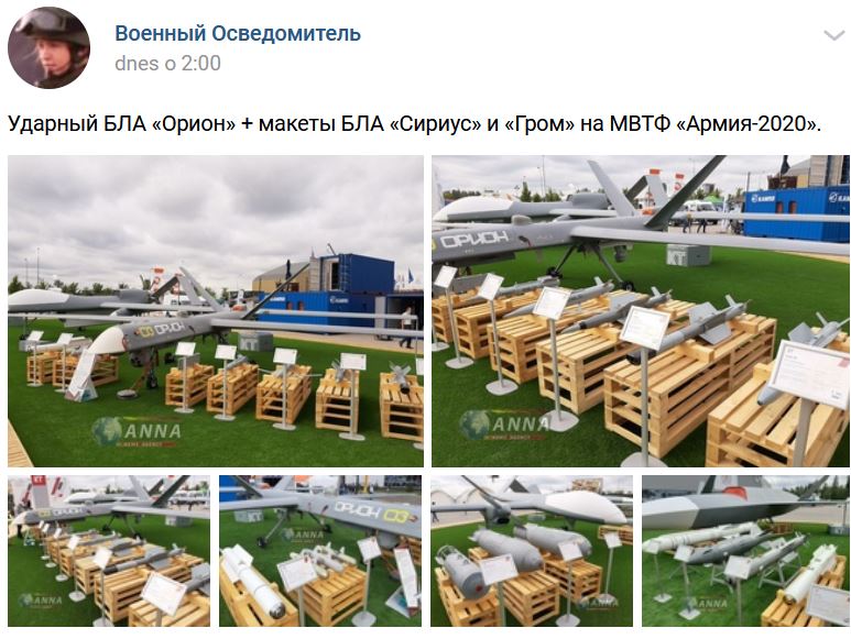

Ďalšie kvalitné foto výzbroje (riadenej / neriadenej) pre BPLA od firmy Kronštadt:
Zdroj https://vk.com/wall-35276355_1735056 z 24.08.2020
Klon https://vk.com/wall-123538639_1559171 z 25.08.2020
"Novinky": FAB-50, UPAB-50, KAB-50, Ch-50, Izd. 85 ... zbytok už známe veciZdroj https://vk.com/wall-35276355_1735056 z 24.08.2020
A princip navedení u těch pumiček UPAB-50, FAB-50...? Při takové ráži budou muset být hodně přesné. Je tam zobrazen i cíl typu tank. A šířka tanku je 3,5m. Pro přímý zásah to bude chtít CEP=2m.
- Příspěvky: 50759
Bojovú časť to má mať z raketometu GRAD. Takže 9N51 má 18,4kg a obsahuje 6,4kg TGAF-5 (TNT+RDX+Al prach+flegmatizator), 9N55 má hmotnosť 21kg a náplň 6,04kg, modernizované rakety 9M522 majú bč 25kg a náplň 4,5kg. Presnosť postačuje CEP 5m.
Na fotkách je ako prvá predvedená KAB-50, ktorá vyzerá, že využíva optiku zo systém Ugroza-1/1M (S-5kor, S-8kor, S-13kor, 122mm GRAD Ugroza-1M a existujú aj varianty pre 120mm minomet) - systém má CEP 0,8 - 1,8m podľa diaľky streľby 2500-7000m. V podstate je CEP daná priemerom stopy laserového lúča na danú diaľku a presnosťou jeho uhlovej stabilizácie na cieli - teda presnosťou sledovania cieľa.
