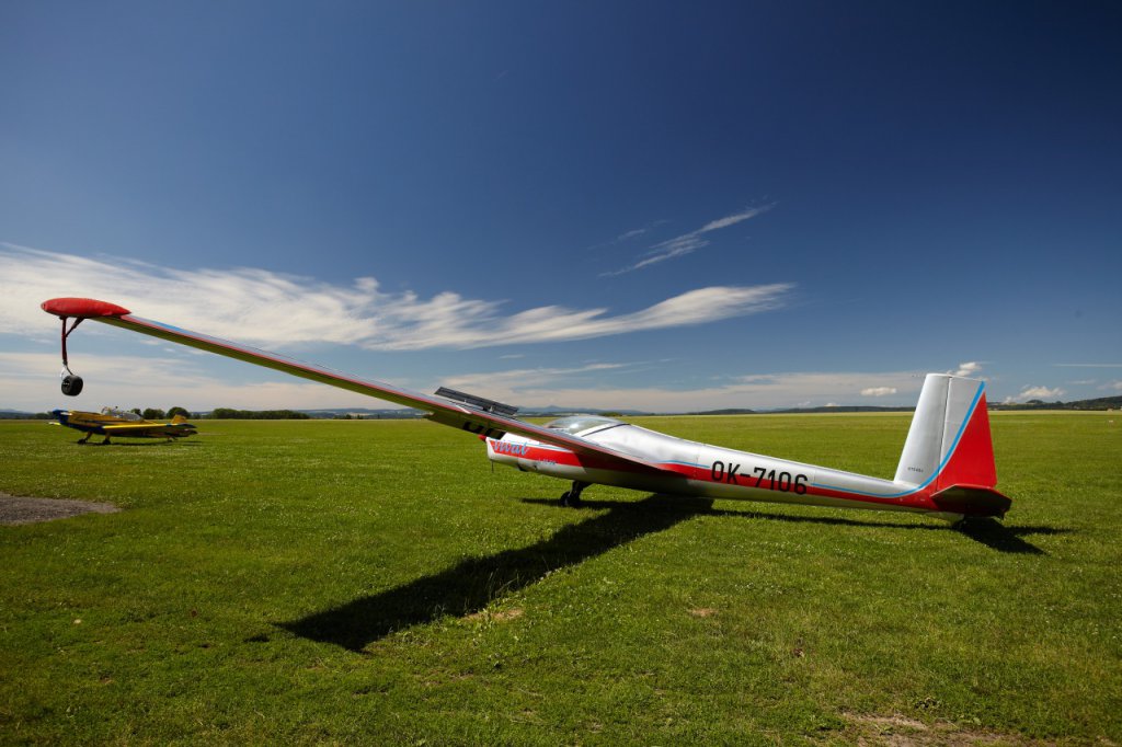

majod píše:
05 led 2023, 20:39
...videl si vetrona dolnoplosnik?...
Jak se ti líbí? L-13, Vivat...

Vivat je motorizovaný a je stredoplošník - podobne ako bol "akrobatický" Luňák. Vetroňov a klzákov - dolnoplošníkov je veľmi málo (nespomeniem si na žiadny).

Zajisté - ale JE to větroň a NENÍ to hornoplošník (OK jsem detailista :mrgreen: )...

Nie je to vetron,a nie je to dolnoplosnik,ja si l13 vazim fakt super lietadlo ,ale tento paskvil,nikoho to neoslovilo
