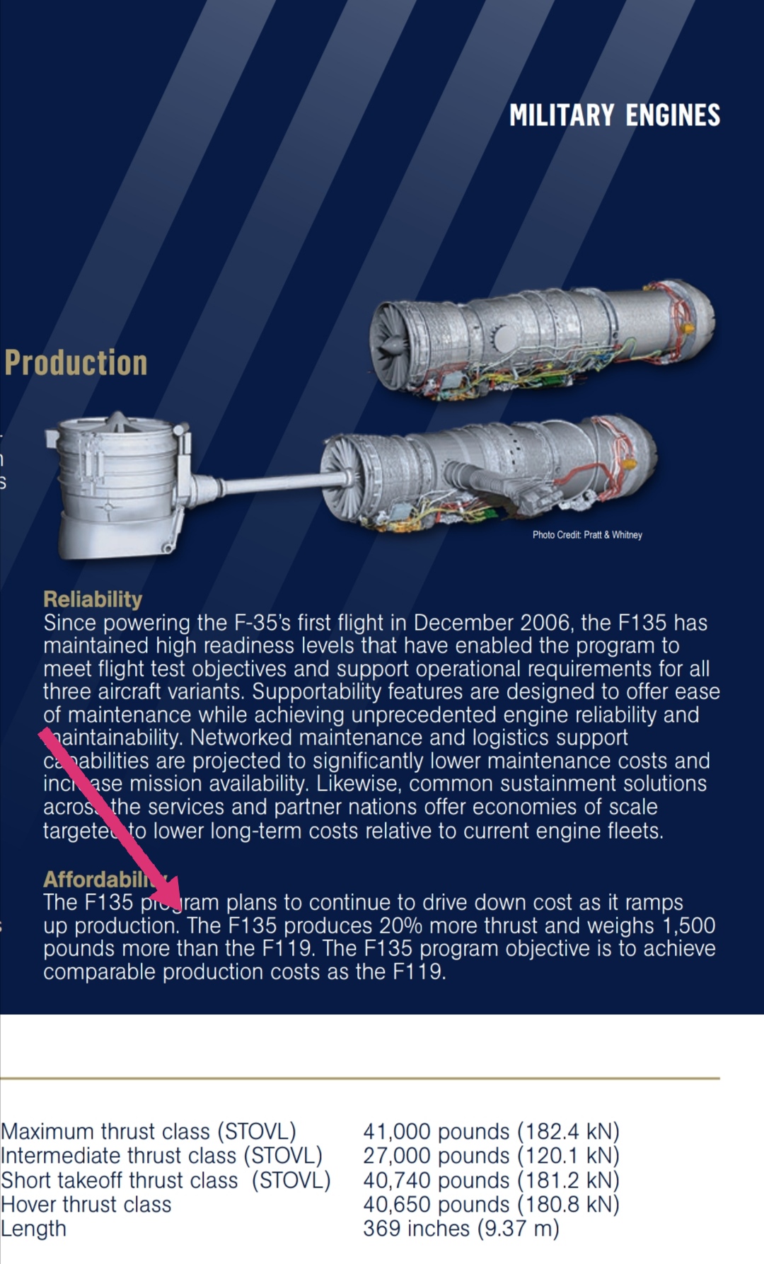

vojvoda píše:
18 črc 2021, 21:59
Tam je to v jedej vete spolu s vyšším ťahom o 20%, preto predpokladám že sa jedná o základný motor 100
To by ale znamenalo, že by F135-100 byl o 680 kg těžší než F119 a to je prostě moc.
Kolik by pak vážil F135-600 - s vývodem pro dmychadlo, dmychadlem, řiditelnou tryskou a rozvodem tlakového vzduchu ... apod.

Potom je na mieste otázka čo znamená pojem "suchá hmotnosť". Sojuz R-79V, čo je obdobná kategória F135, má suchú udávanú1850kg (vraj ofic. údaj http://www.leteckemotory.cz/motory/r-79/index.php), a potom "hmotnosť" 2750kg.

Porovnal som hlavné moderné americké nadzvukové motory a ak F135 váži 2,4t, tak je výkonovým pomerom na hmotnosť na 3. mieste zo 6. Vzhľadom na zameranie pre vysokú spoľahlivosť pri jednomotorovom stroji to dáva zmysel
F100-PW-229 - 130/1,735 = 75kN/t - F-15/16
F119-PW - 156/1,8 = 86,7kN/t - F-22
F135-PW-100 - 191/2,4* = 79,6kN/t - F-35
F110-GE-129 - 129/1,8* = 71,6kN - F-15/16
F110-GE-132 = 145/2* = 72,5kN/t - F-15/16
F414-GE - 98/1,11 = 88,3kN/t - F/A-18

Hmmm, a pokud F135-100 váží 3,5 tuny, tak bude ze všech nejhorší. :wink:
Problém je, že odmítáš akceptovat, že F-135-100 patří do stejné váhové kategorie jako F119, ze kterého vzešel, a dle zvěřejněných údajů je dokonce o něco lehčí - suchá hmotnost 1.701 kg.

Neodmietam, len sa držím vyjadrenia Pratt and Whitney: +20% ťahu, +680kg
Týmto som len poukázal, že v takom prípade to nie je žiadna tragédia.

vojvoda píše:
22 črc 2021, 09:41
To jsem ve vyjádřeních P&W nikde nenašel, a tak neumím posoudit, čeho se to týkalo.
Nejvíce se to blíží hmotnosti F135-600 ... tedy F135 + dmychadlo + rozvody
Nedokážu si představit, kde by F135-100 měl, při téměř totožných rozměrech s F119, "přibrat" těch 680 kilo.

V dokumente na ktorý som dal odkaz na predošlej strane

No a to je právě ten problém. Uvedený fact sheet již na stránkách P&W není a byl nahrazen novým. Dále:
a) ta věta vůbec nesedí do kontextu odstavce - Dostupnost. Vypadá to na chybu, kdy za odstavcem "Dostupnost" měl být ještě nějaký další, ale nevešel se. Při zalamování textu v tiskárně byl vypuštěn, ale tato věta omylem zůstala (když mi zalamovali články, stávalo se to poměrně běžně)
Dnes je tam uvedeno, že cenu motoru snížili o 50% a pracují na snížení provozních nákladů rovněž o 50%. To v odstavci "Dostupnost" smysl dává.
b) není uvedeno pro jaký motor je zvýšení výkonu o 20% a zvýšení hmotnosti o 1.500 lb myšleno. F135-100 či F135-600 ???
Jak jsem psal, spíše to odpovídá F135-600 s převodovkou, náhony a rozvody pro připojení Rolls-Royce LiftSystem, tedy dmychadla, otočné trysky a řídících trysek vyvinutých pro F-35B firmou R&R.
Hmotnost tohoto systému v tom nebude, našel jsem, že samotné dmychadlo váží 2.700 lb.

Áno, do kontextu odstavca veta nesedí ale sama o sebe má zmysel. Toť vsjo. Ja z toho vychádzam, pretože je to jediný oficiálny údaj od výrobcu. Osobne sa mi to zdá moc, reálne by som tipol ten motor na 2t.

Smysl má, jen nevíme, k čemu se vztahuje, zda ke klasickému F135-100 nebo ke VTOL motoru F135-600.
U F135-100 se standardně uvádí suchá hmotnost 3.750 lb tedy 1.701 kg což je u takovéhoto motoru mnohem uvěřitelnější hodnota než 5.250 lb (2.381 kg).
Při hmotnosti 2.381 kg by byl F135-100 v jednom ze základních parametrů horší než motor F119-100 že kterého byl vyvinut.
